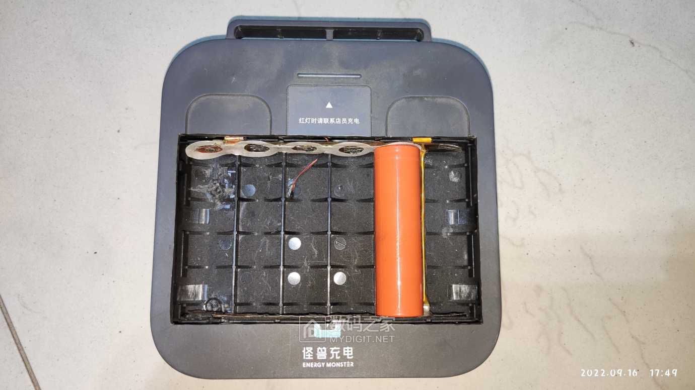

以前鱼上淘了俩充电宝,死活没找到破解之法,无奈只能拆电池用,lg或者力神2200电池,有5节有6节看运气,壳子做工不错,用料很厚实,让他发挥余热吧,外壳开口,铜胶带作正负极(改天换成镍条效果会更好)12电源随便找个就能冲,充满自动转灯,取出电池时候略微麻烦,需要扣着磕一下就出来了

发表于 2022-9-23 14:37:33 | 显示全部楼层
然后嗑出来的时候把线皮弄破了,就芭比Q了
