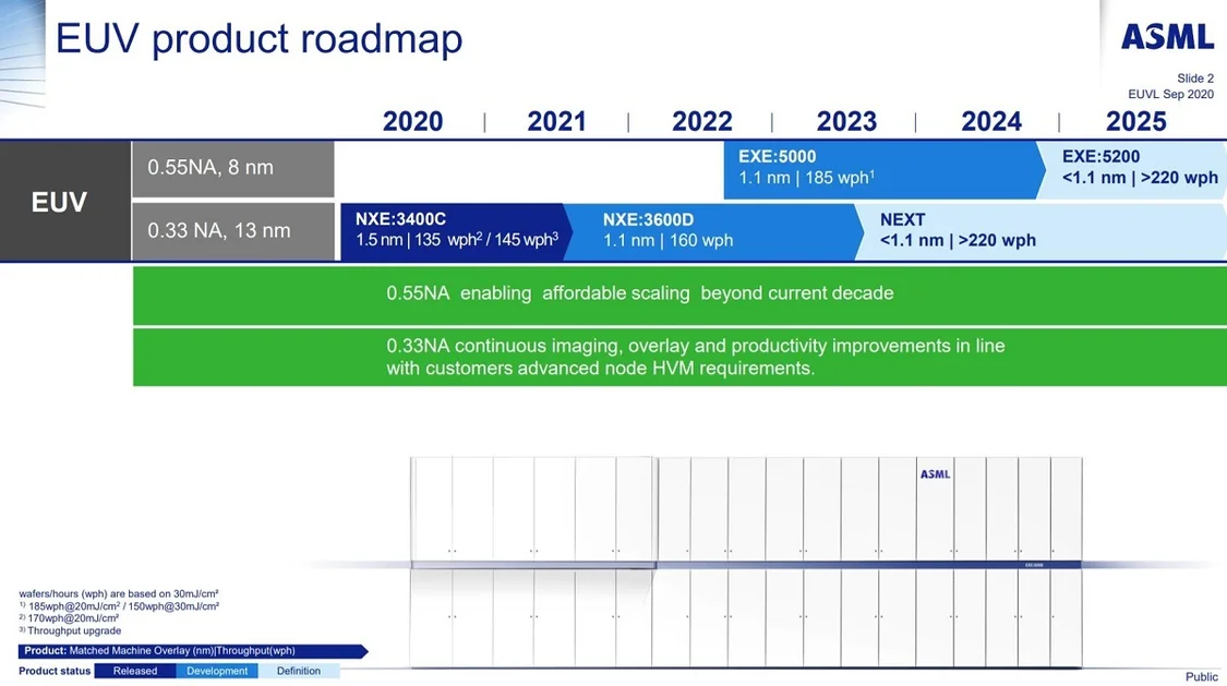

目前ASML有序地执行其路线图,且进展顺利,在EUV之后是High-NA EUV技术,ASML正在为客户交付首台High-NA EUV光刻机做准备,大概会在明年某个时间点完成。虽然供应链问题仍可能打乱ASML的时间表,不过应该问题不大。High-NA EUV光刻机会比现有的EUV光刻机更为耗电,从1.5兆瓦增加到2兆瓦。主要原因是因为光源,High-NA使用了相同的光源需要额外0.5兆瓦,ASML还使用水冷铜线为其供电。

High-NA EUV系统将提供0.55数值孔径,与此前配备0.33数值孔径透镜的EUV系统相比,精度会有所提高,可以实现更高分辨率的图案化,以实现更小的晶体管特征。到了hyper-NA系统,会高于0.7,甚至达到0.75,理论上是可以做到的。
