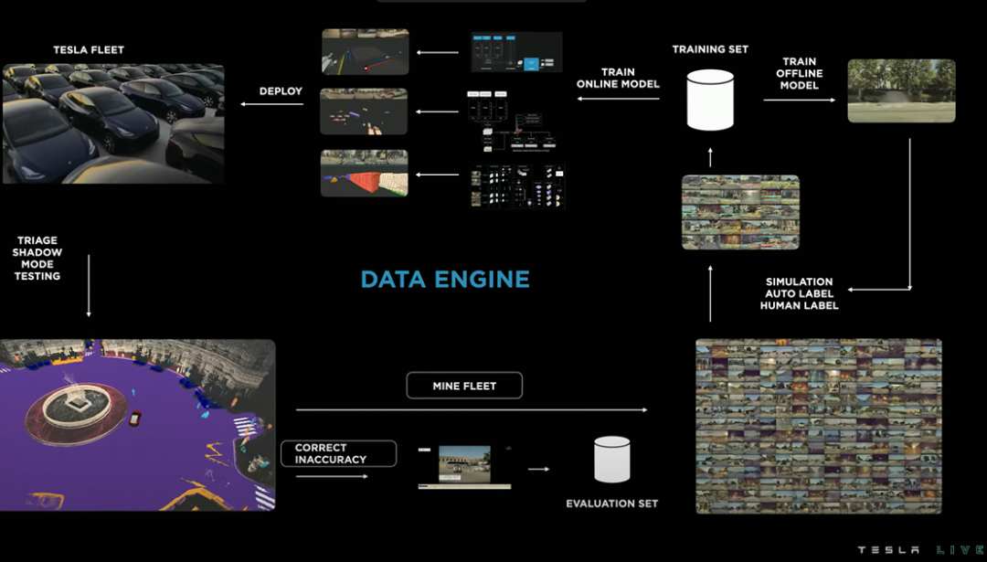

数据引擎是指通过数据来提升神经网络性能的过程,使用数据引擎功能,车辆行动的准确率得到了快速的提升,从去年九月的88%左右提升到目前的99%以上
数据引擎的工作模式:在影子模式下,特斯拉汽车会在行驶过程中不断收集数据,并将车辆自身决策与驾驶者决策一致的情况定义为正确,否则定义为不准确,将这些数据与定义结果放入评估集中。将评估集中最有意义的数据进行标签后加入训练集,通过深度学习来训练线上及线下的模型,最后将更新的模型再更新到车辆配置中。
