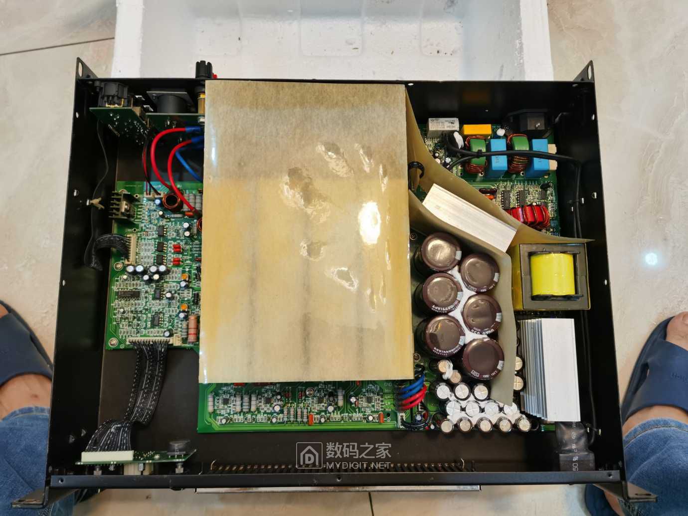

发表于 2022-10-4 14:15:18 来自手机浏览器 | 显示全部楼层 |阅读模式

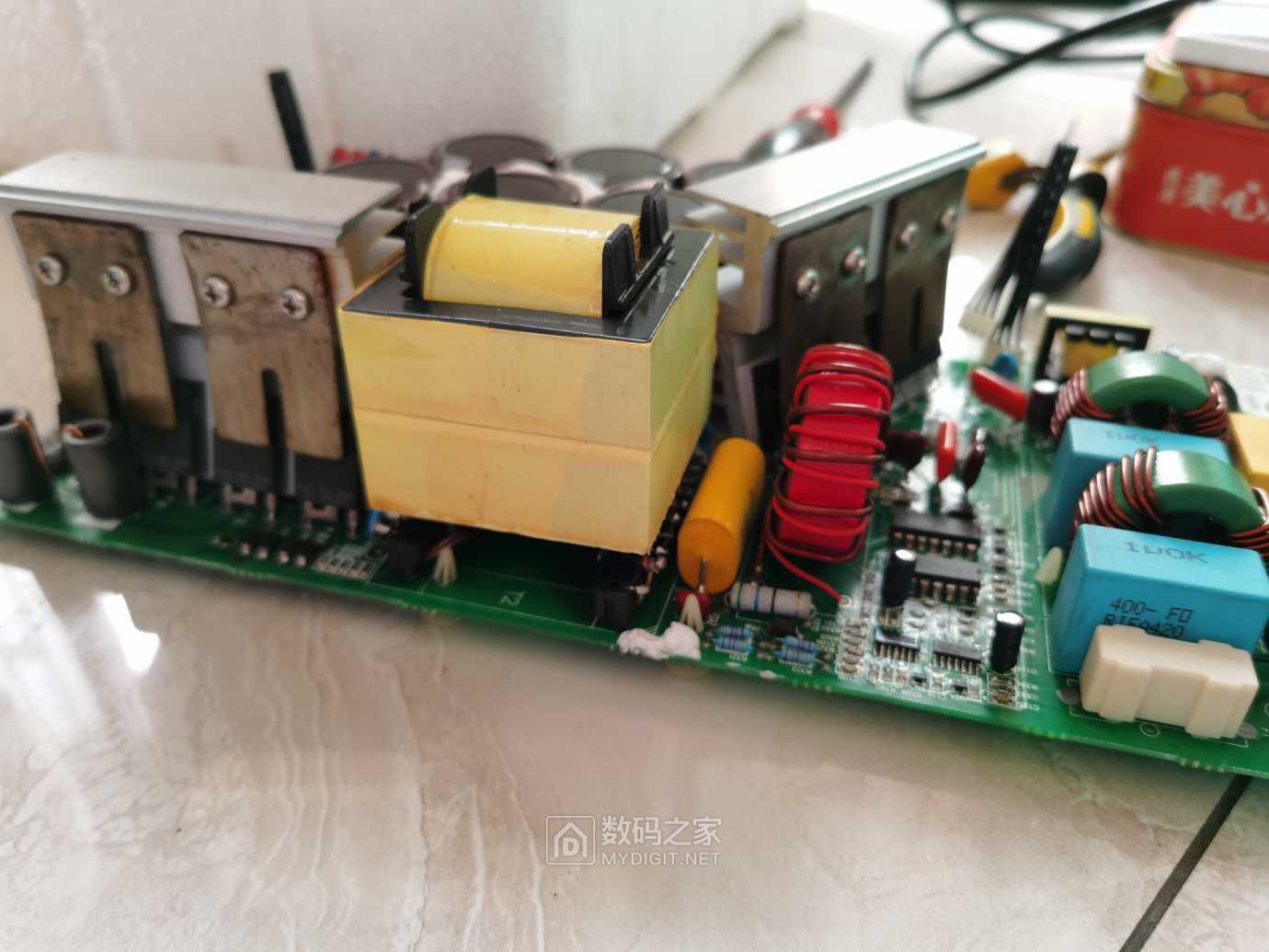

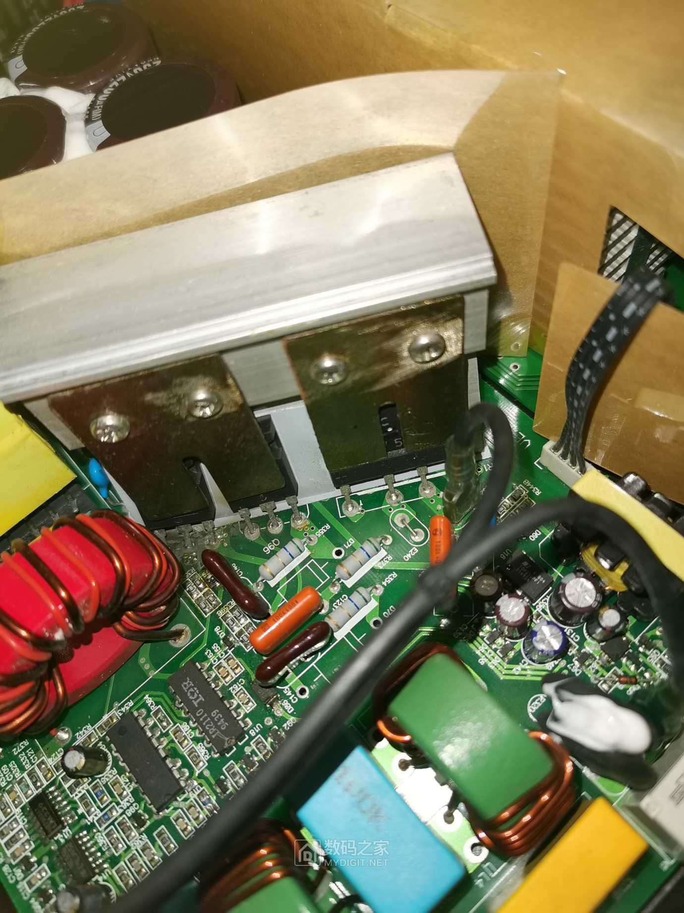

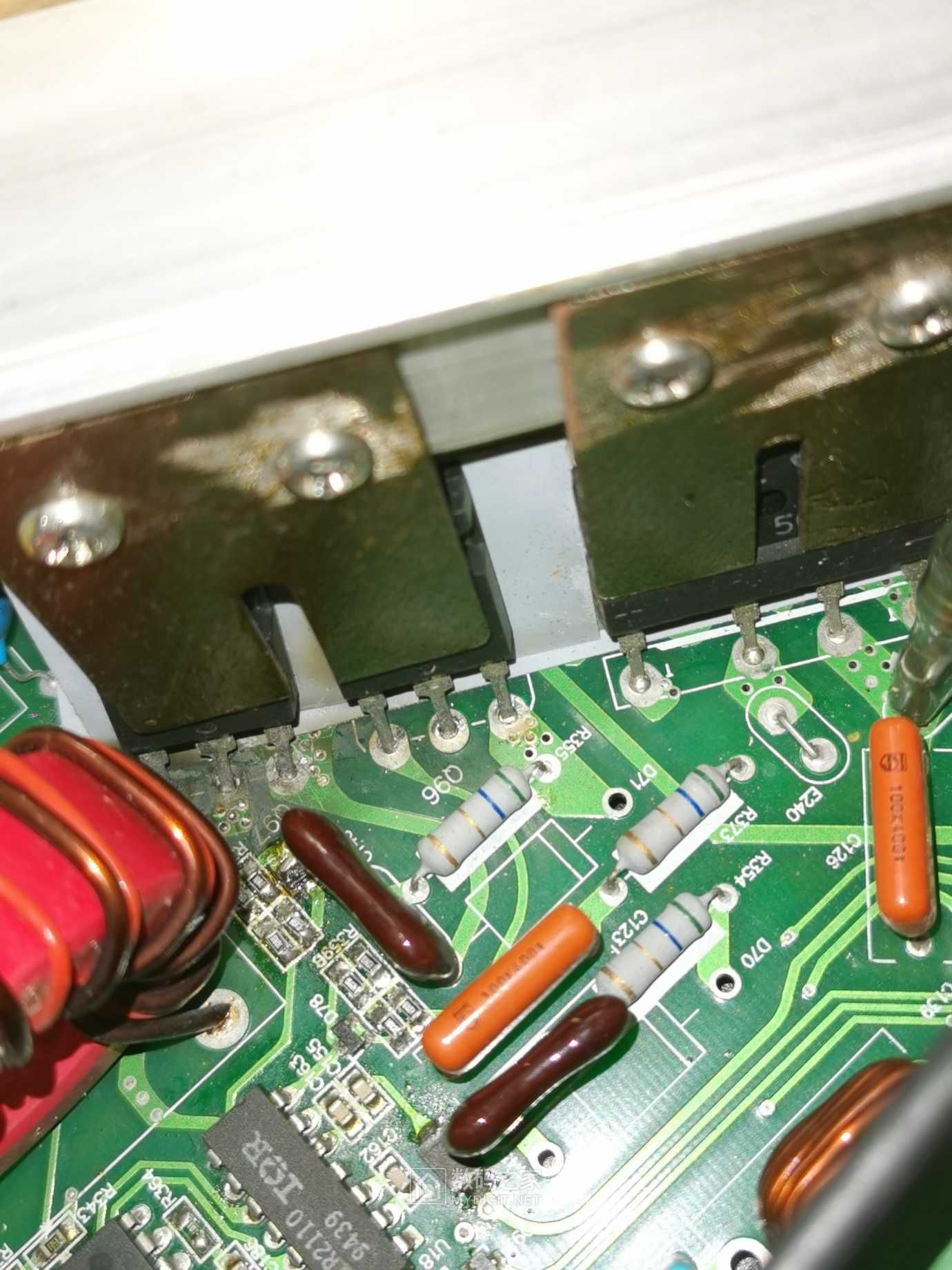

搞了台开关电源专业功放,坏的 卖家说不通电。拿回来看像QSC早期开关电源功放的电路。仔细一看 修过的 开关管都换过的 开关管旁边的电阻也换过的 肯定是烧过管!
 楼主| 发表于 2022-10-4 17:10:30 来自手机浏览器 | 显示全部楼层

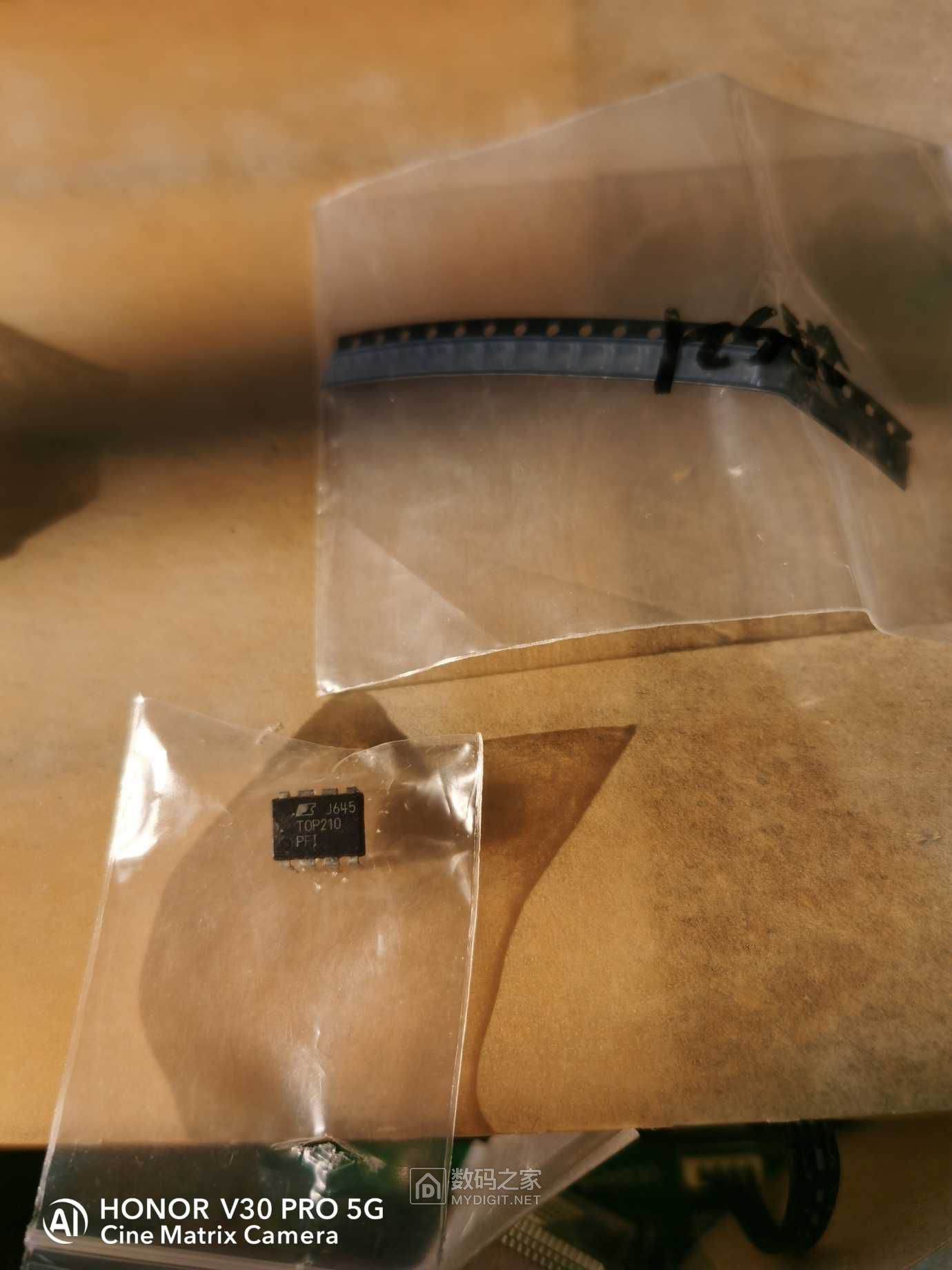

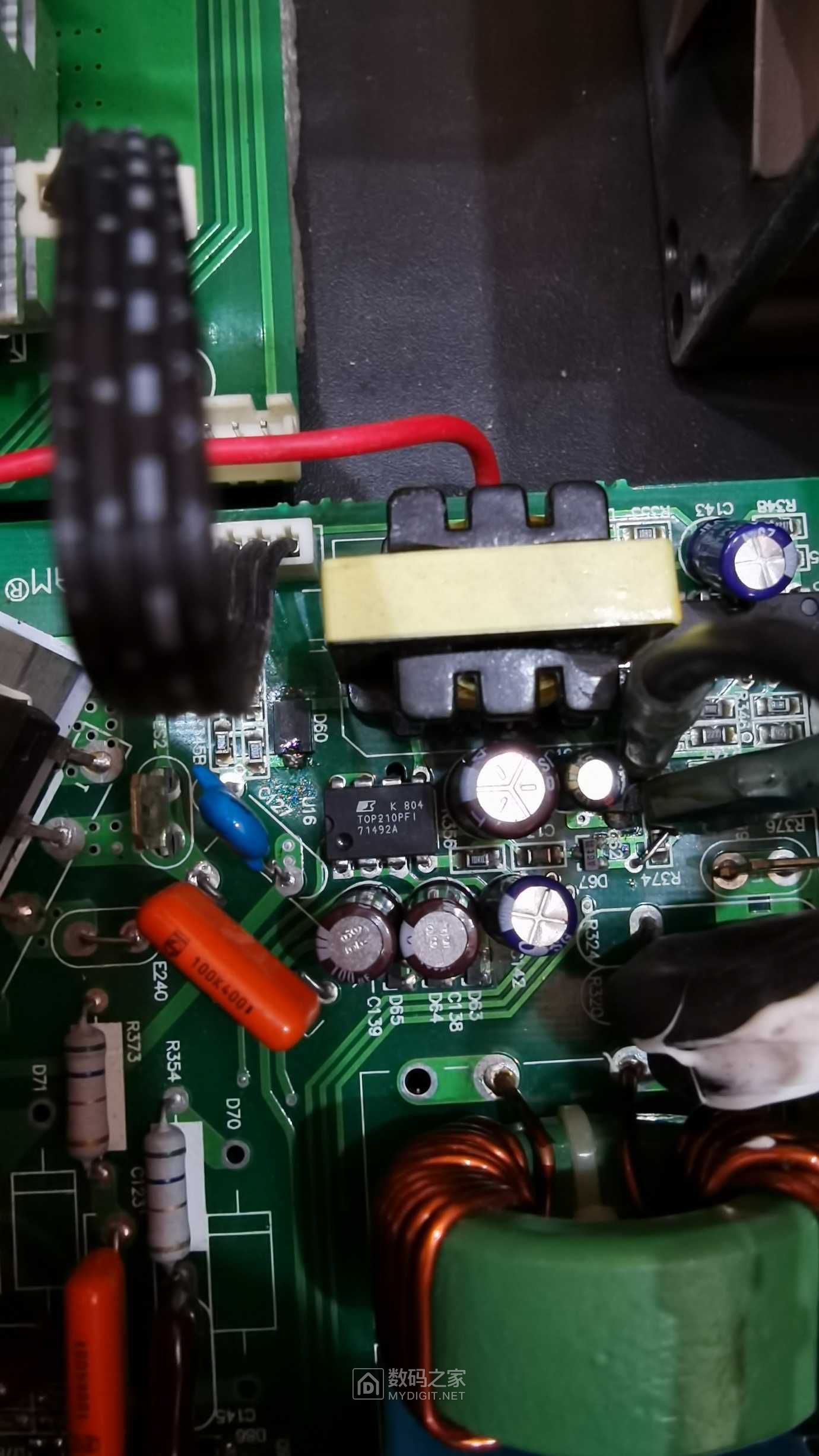

D78 二极管测还是坏的!先上电看了一下,电源无输出!测量Sg3525无电压,看旁边还有个辅助供电!单独供给开关 电源驱动部分的 。应该就是这部分没出电!电源管理芯片是TOP210 多半是这个坏了。

元件买回来了!
 楼主| 发表于 2022-10-16 17:21:35 来自手机浏览器 | 显示全部楼层

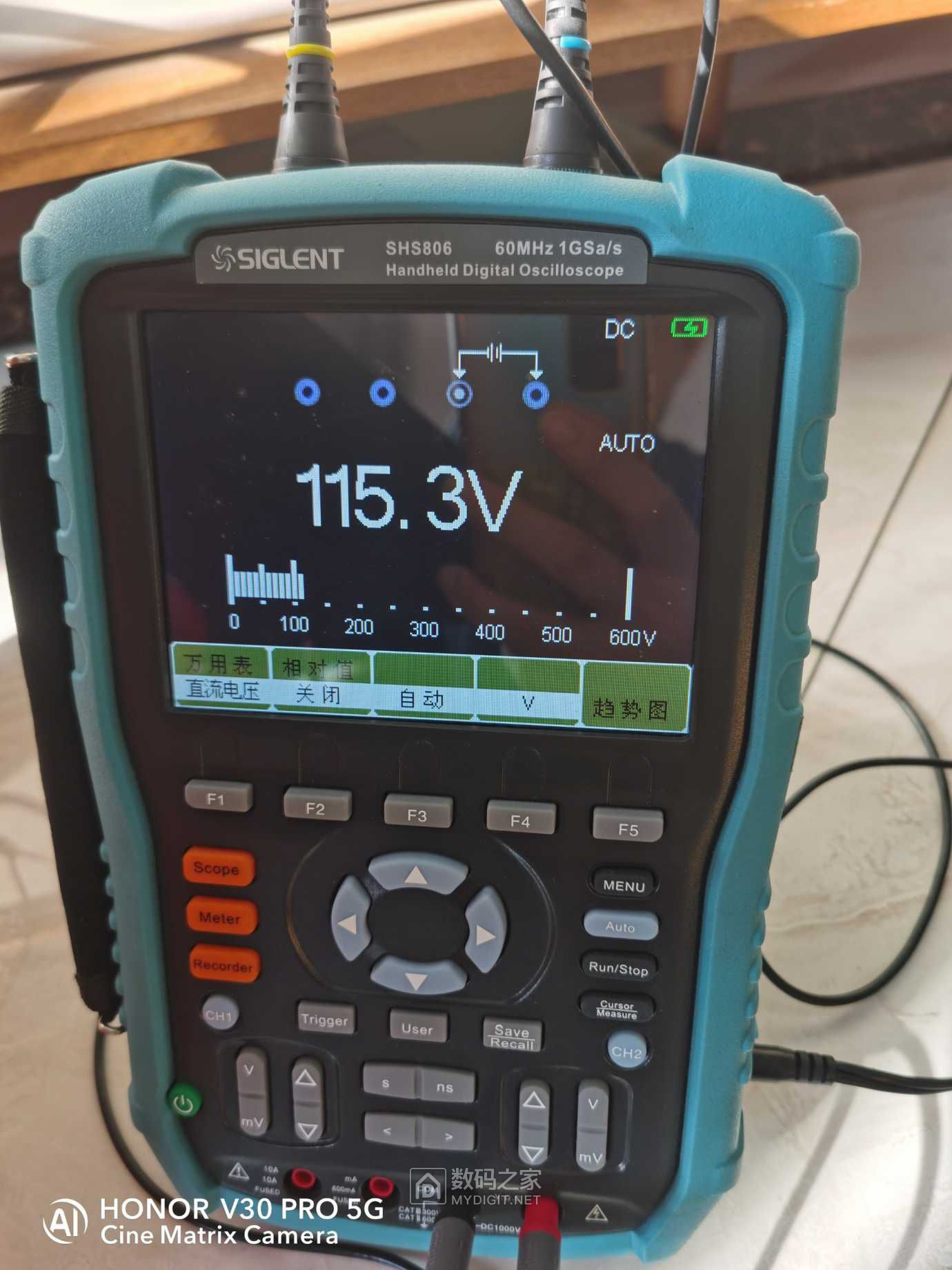

把新买的元件换上 。开机出电!这机器是两级供电的 高电压是115V左右 功率和型号基本对得上 2550 就是2X550W 8欧。

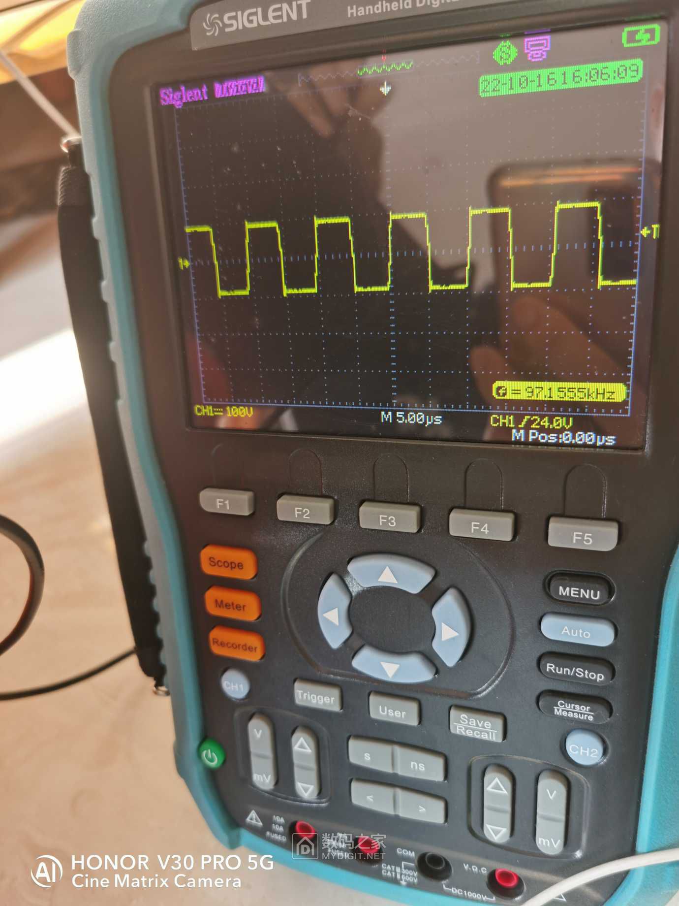

开关电源频率 97K。

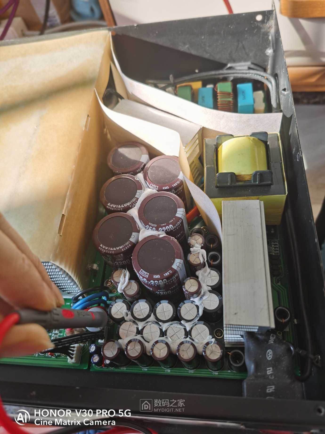

全日系高压电容,看做工相当不错呀

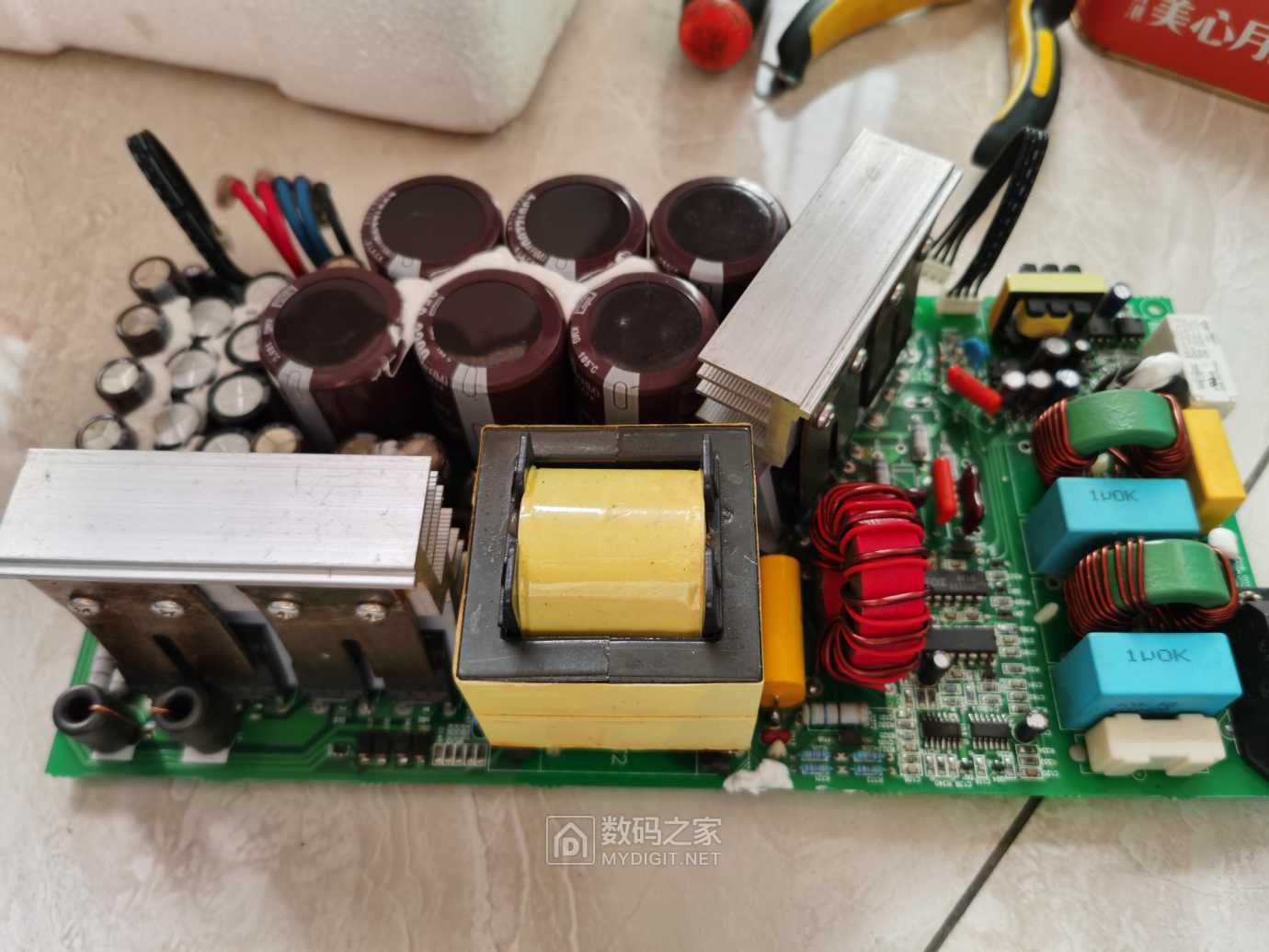

这个开关频率高。不管是带8欧还是带4欧电压基本上降不了多少!4欧功率差点翻一翻!
