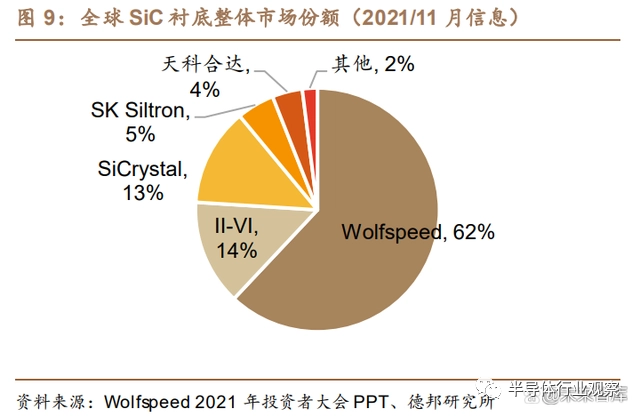

放眼碳化硅衬底的全球竞争格局,仍是海外厂商掌握话语权,美国Wolfspeed一家独大,与Coherent(曾经的II-VI)、SiCrystal(被日本罗姆收购)占据了市场份额的前三名。
