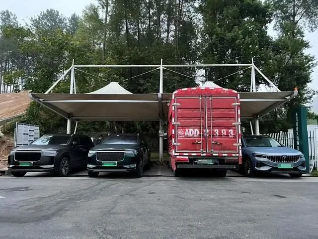

国庆假期,有网友吐槽,某高速服务区,一共只有四根充电桩,其中三根被增程车占据。纯电动车车主在一旁急得嗷嗷叫,因为包含增程在内的混动车没电还能烧油,但纯电动车没电就寸步难行。
四根充电桩,其中三根被增程车占据图片来源 / 廖小肥

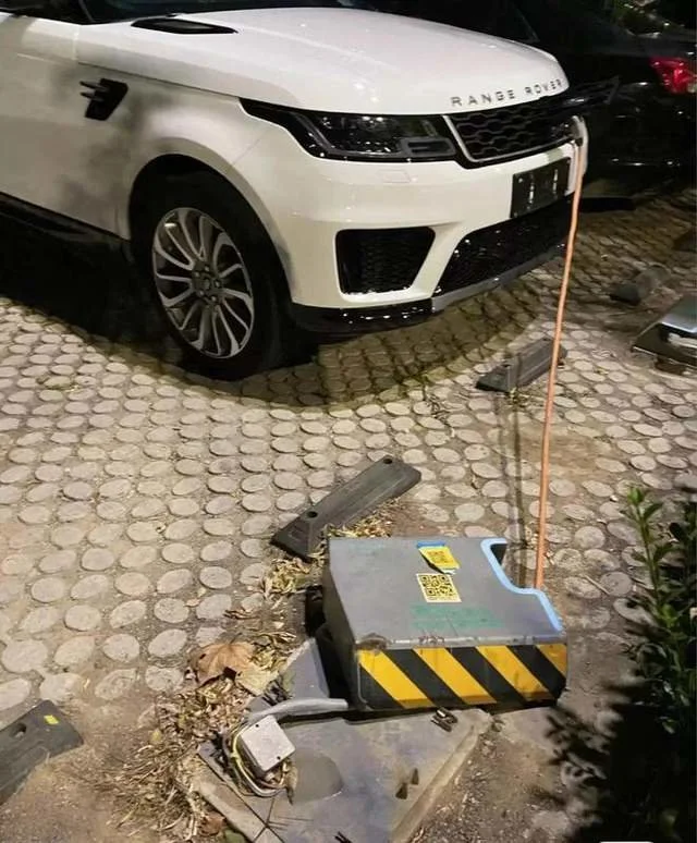

山东烟台的Alano买了一辆路虎揽运混动车,小区车库不允许自己装充电桩,她就去外面充电。
一开始她是电力知识小白,不懂交流电直流电,也搞不明白快充慢充的区别,看到其他电动车插上就能充电,她拿着充电枪就往车上怼,然后发现接口不匹配。
她的第一反应是买个转换接头。网上一番咨询后,她才明白,纯电动车用的是直流电(快充),混动车用的是交流电(慢充),这两种充电桩的接头是不同的。
她开始找慢充桩。各种充电APP一番搜索猛如虎,发现基本都是快充桩,离家最近的慢充桩也得五六公里,开车去了才发现充电桩的停车位大部分都被油车占了,再不就是设备被破坏了,压根不好使,挨个试了一下,她终于在一个残破的充电桩上充上了电。
“车放那儿充着,我走回家好远,扫个心爱的小黄车,迎着大北风go......不要轻易瞧不起擦肩而过的电动车,可能只是因为家里没有充电桩。”她感慨。

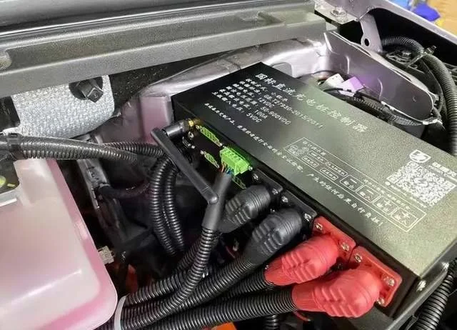

在一些车友论坛中,存在着大量混动车慢充改快充的帖子,可支持的车型包括比亚迪王朝系列的2021款汉、2021款唐,腾势,宝马i3,宏光MINI EV等。这些车型的用户基数大,改快充的需求强烈。
根据一家第三方改装公司的介绍,改装过程并不复杂,只需要打开引擎盖加一个直流充电口,插在原车线路上,配置相关的充电设备就能实现直流快充。改装套件包括电路分流器、直流充电底座、高压插头以及和直流充电桩进行信息交互的控制盒等。
在电商平台上,也有商家公开出售慢充改快充套件,价格从3000元到5000元不等。

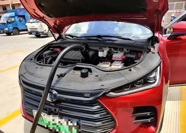

经过改装的车辆,在充电时比较特别,因为充电口是放在发动机舱里的,所以快充时要打开引擎盖才能插枪。
跟正常的充电不同,这套系统通过机舱里电控器上的接口接入车辆的能量回收系统,以能量回收的线路给动力电池进行直接充电。这相当于利用了反向充电机制,所以功率会很高。
很多人对这种改装提出质疑。因为这没有经过厂家认可,可能对质保和售后有影响。另外改装后的充电安全也存在风险,万一车辆在充电过程中自燃,责任归属也是一笔糊涂账。
第三方改装公司的说法是,改装是无损拆卸,有保修售后方面的问题,只需要拆卸下来即可,不影响审车和质保。一位比亚迪唐DM车主,提车后因为车位没有充电桩,就在网上买了一整套充电转接设备,花费4700多元,一个多小时就能把电充满。后来他安装了充电桩,又把这套设备拆下来转卖。
