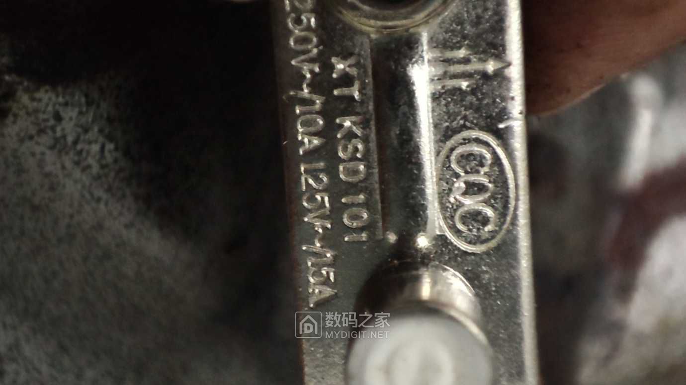

如题一台美的电压力锅my-SS5033报E6,不知道是哪里出了问题?求大神指点

 楼主| 发表于 2022-10-18 22:46:27 来自手机浏览器 | 显示全部楼层
拆开发现一个压力开关线绣断了,也不知道是不是这个问题下单买了个再说

发表于 2022-10-19 18:47:35 | 显示全部楼层
protel99 发表于 2022-10-19 11:56
现在确定是压力开关坏了,买了还没有到,等到了换了看看能不能好
美的的压力锅的压力开关不过发热盘电流,几乎不会烧蚀,用纸擦下就没问题了,新压力开关必须要配合压力表调才能正常(按照网上说的触点接通或者断开后调几圈那都是假的),我家的美的压力锅当时炖肉要烂得好长时间,也是打算换压力开关,打开底盖后搞懂压力开关原理后直接买压力表来测,结果发现最高压力只能到55kpa,根据表压调到55~75KPA之间后,现在正常了。

 楼主| 发表于 2022-10-21 08:35:42 | 显示全部楼层
KSD101几块钱的事,很便宜

我的可能是下面太潮湿,触点和接触端子全部生锈了且断了,只有换了,网上查了下也不贵
