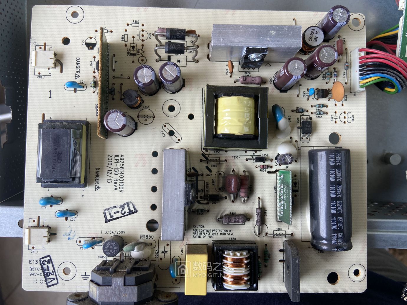

惠普的LA2205wg,经典商用显示器。

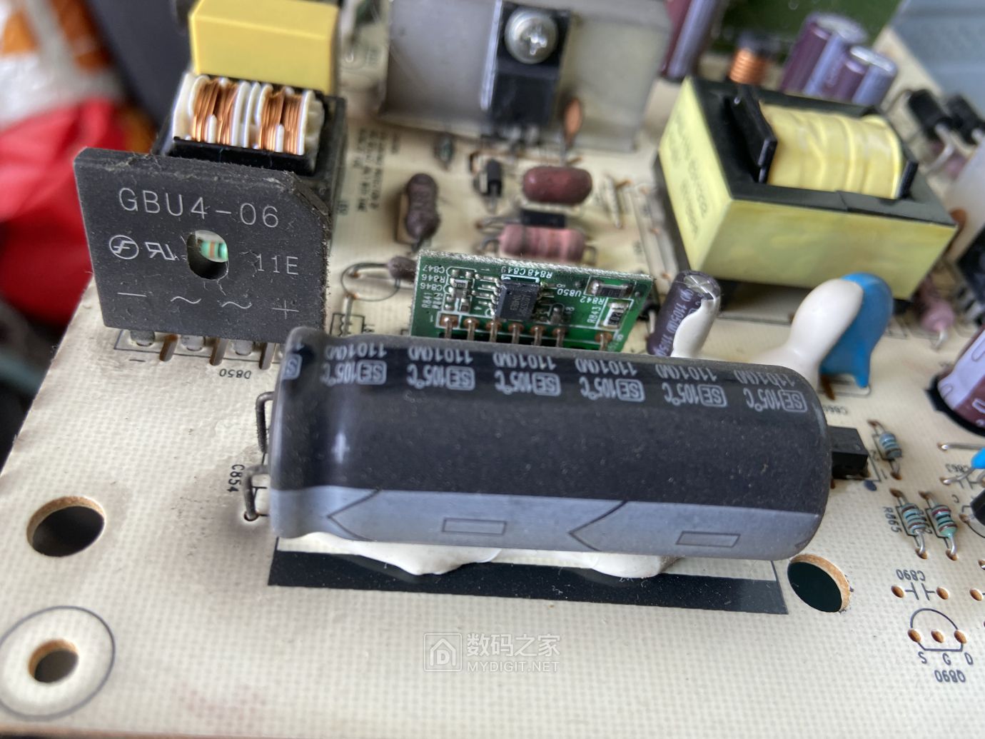

应该是手贱,量了7575的5脚电压,板子嗝屁了。 学习了高手的经验,直接用7750替换,完美修复。

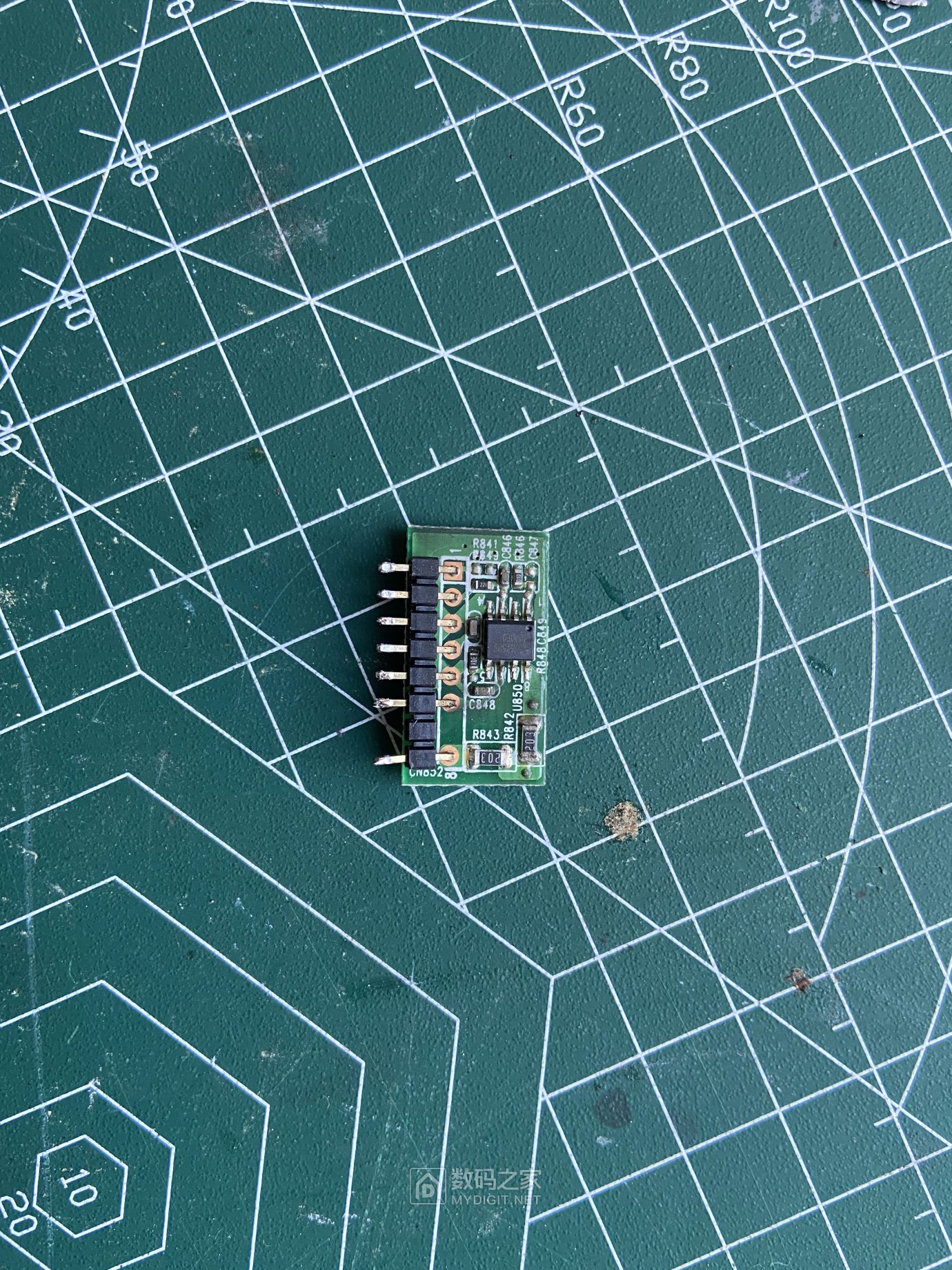

关键是LA2205这个电源板上的7575是一个独立7脚模块焊主板上,手边又没有吸锡器,只能用快速移动法卸下板子。

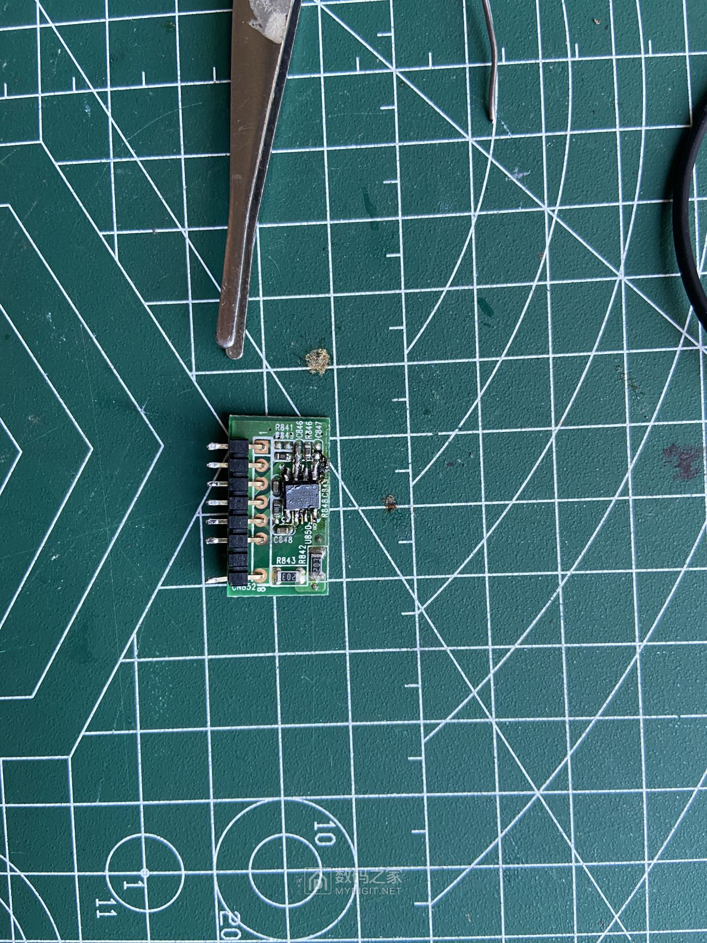

幸好,7575周边的电阻都没问题,只需要直接用7750替换就好了,原装位焊接。

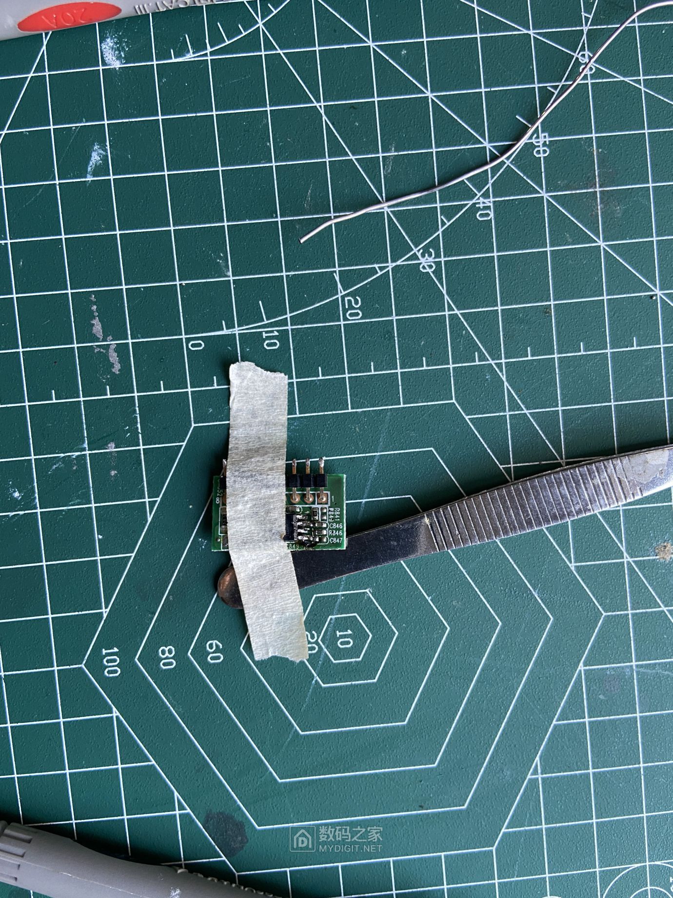

到了换7575的时候,更是要眼精手稳。 用美纹纸固定好芯片,再配合手机拍照放大检查焊接效果 再用万用表最后确定。

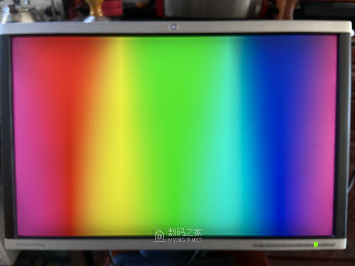

最后完美修复。
颜色还是不错的。
电源版正面
7575模块特写
九牛二虎之力拆下来了
用手机拍照检查焊点
美纹纸助力
