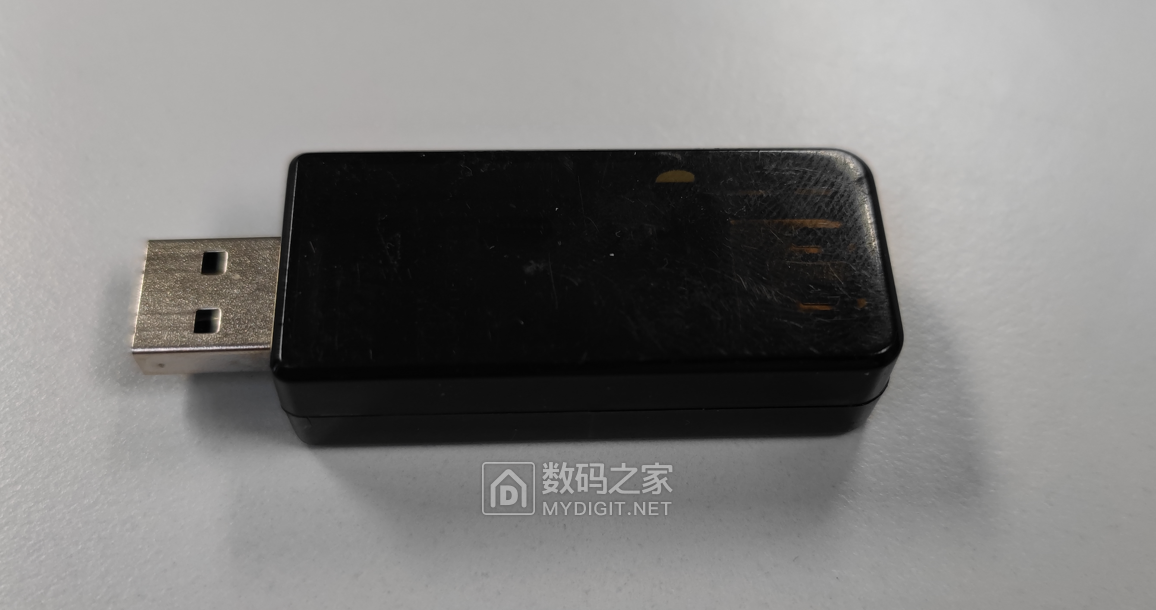

情况是这样的,有个TI的开发板,上面USB隔离芯片被拆掉了
于是本想去ADI白嫖,申请了2片ADUM3160,填了一系列信息
终于申请通过,发货了
等了2周还没到,就收到UPS的电话,说货物是芯片,被海关给扣了,只要是芯片就100%被扣
需要我去解释芯片用途,还要提供清关材料,还有2天60块的仓储费,比芯片都贵了,太不划算了,于是放弃了
还是怀念1年前,白嫖几次都很顺利
于是让公司采购2片,一片用于修开发板,一片自制个USB隔离器

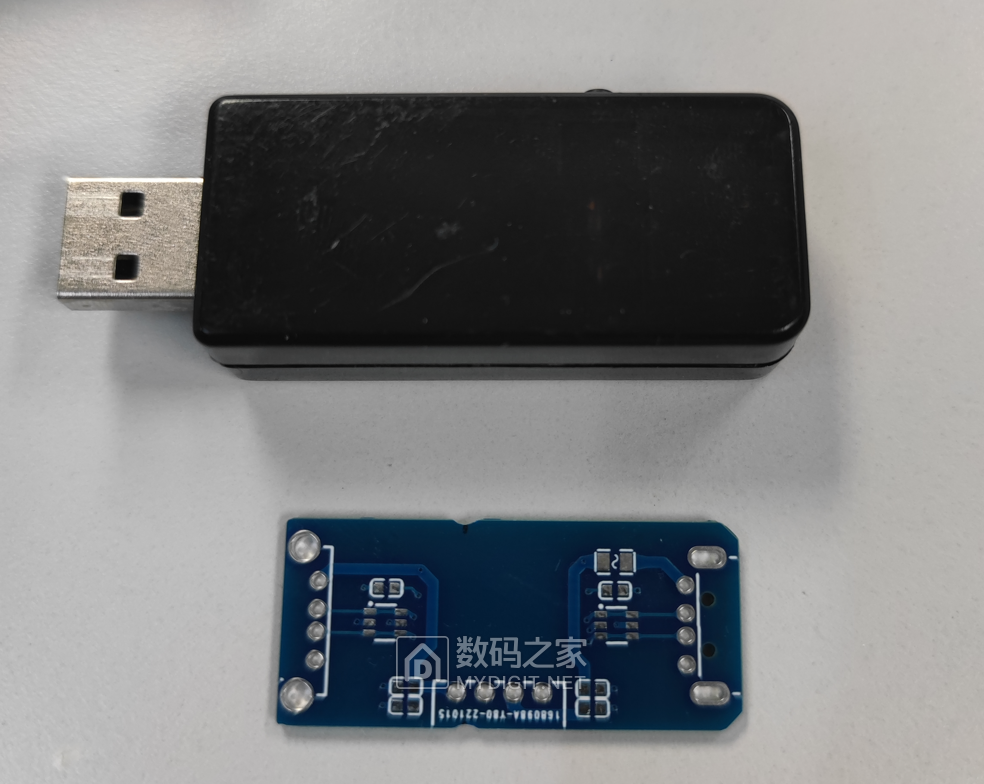

TB上搜芯片的时候看到有成品的USB隔离器卖,用的外壳和睿登USB电流表一样
刚好我有一个因为测量20V的PD输出烧坏的睿登USB表,可以拆外壳用

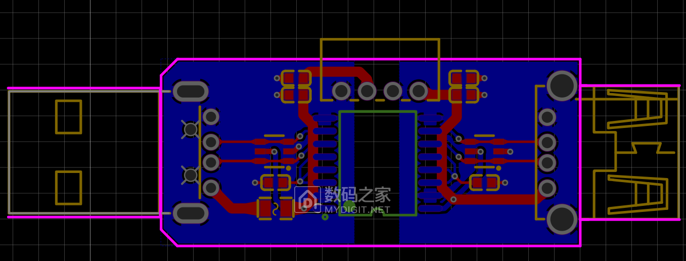

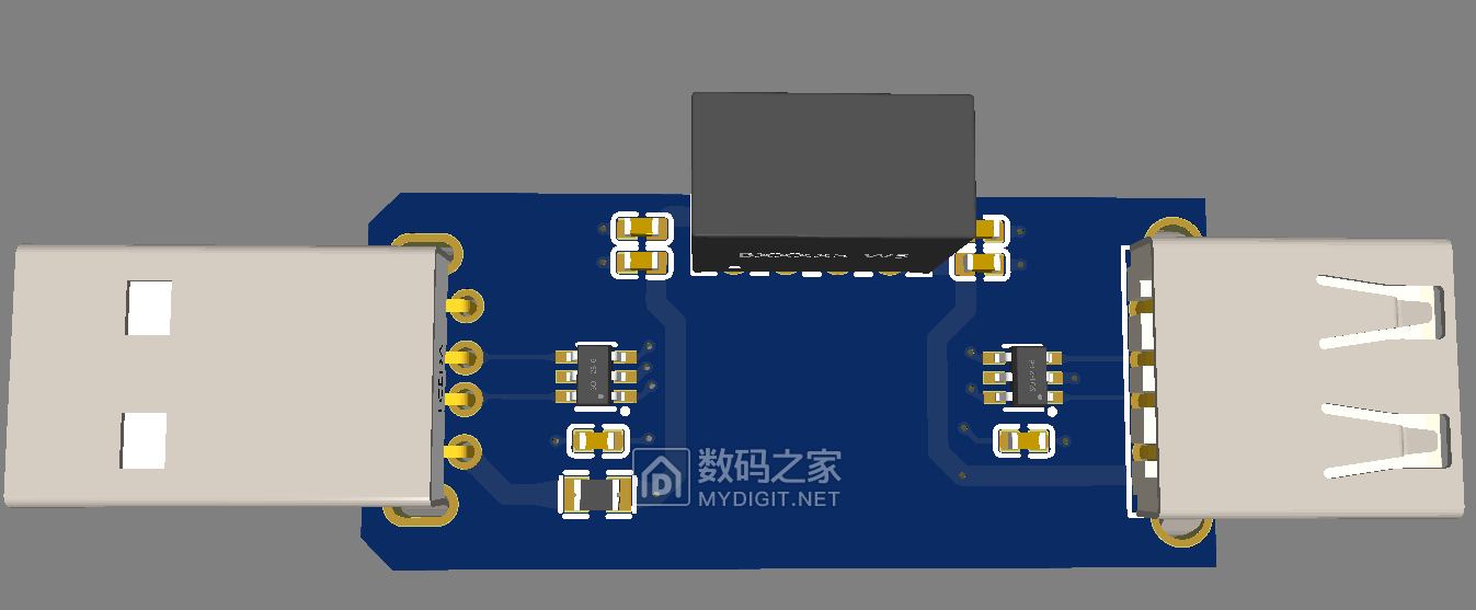

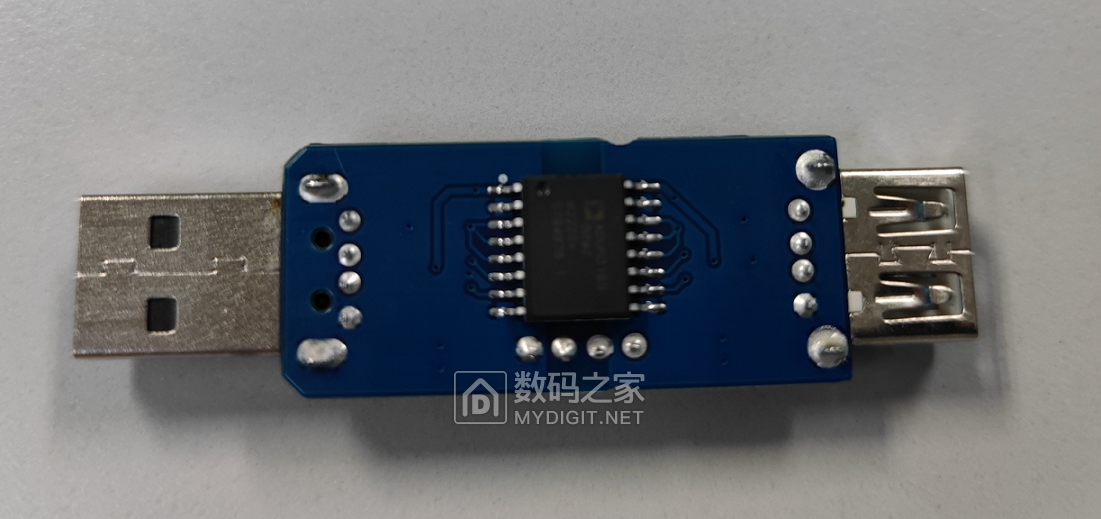

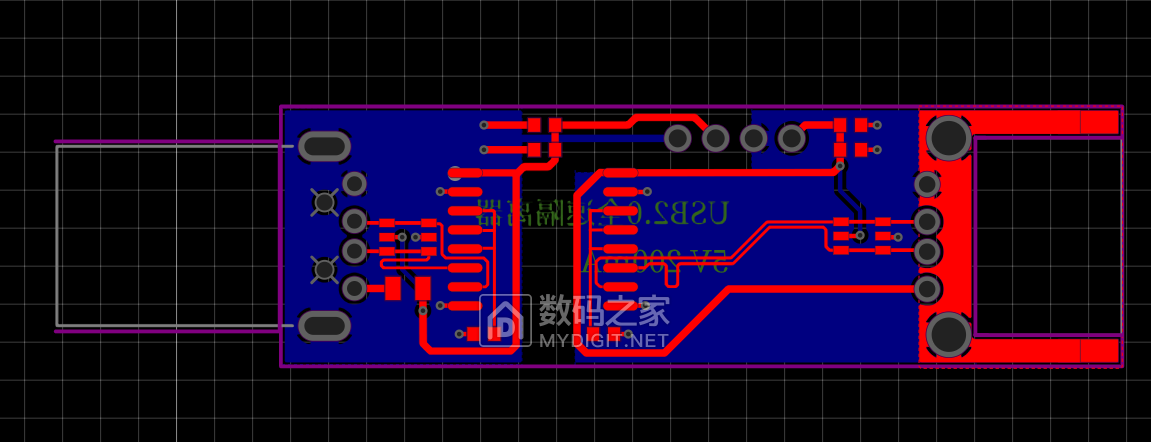

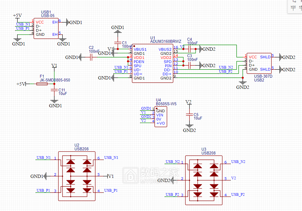

于是原理图如下,支持USB2.0 full speed也就是12Mbps
未命名1666575963.png +

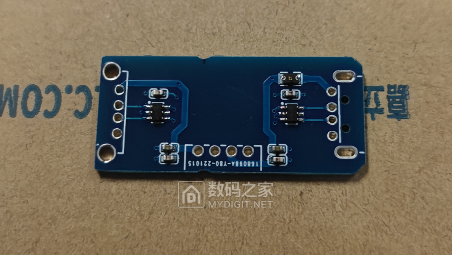

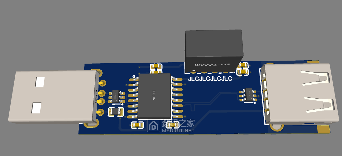

还画了一个热缩管版本的,元件放一面,薄一点

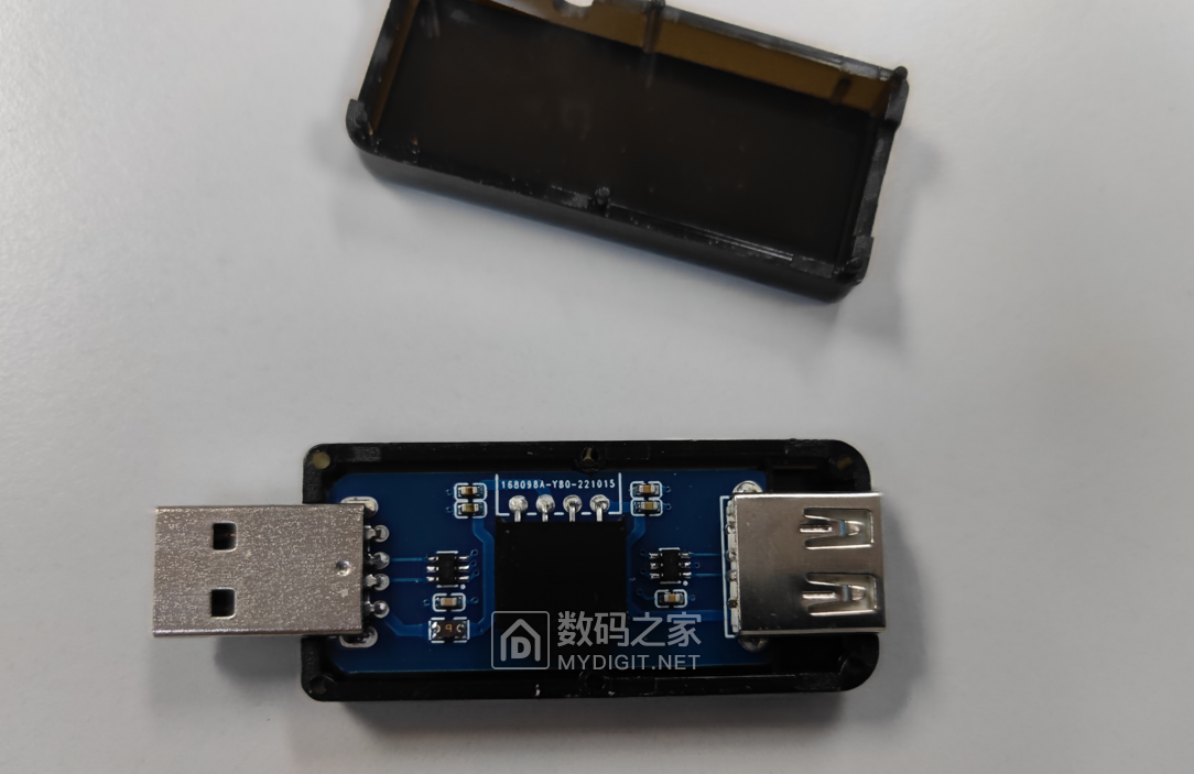

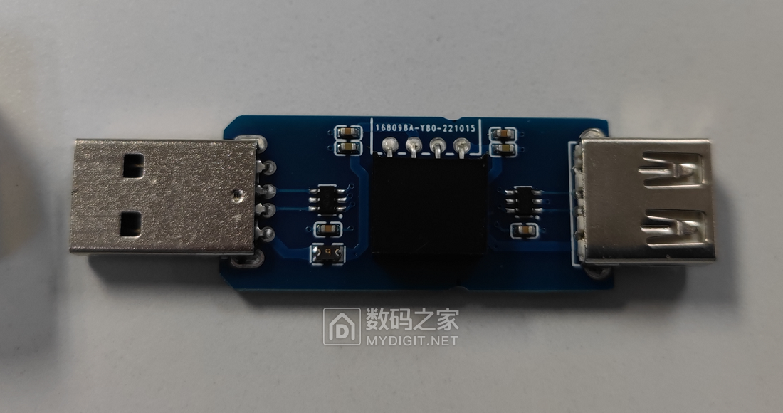

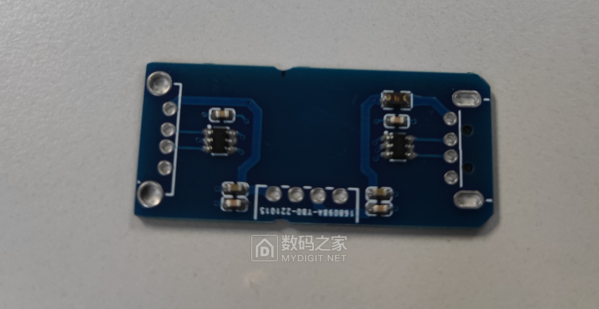

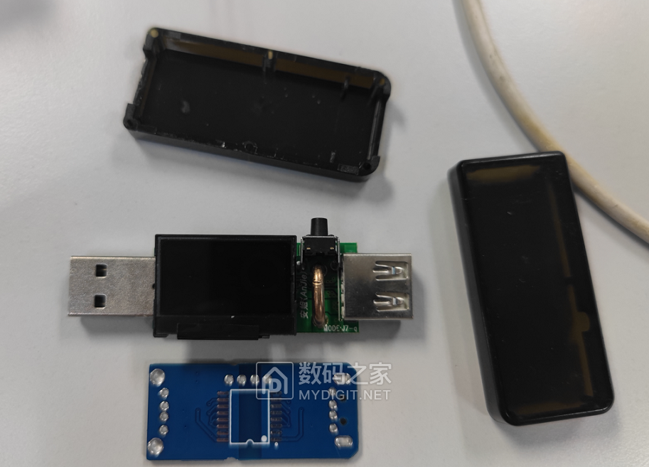

接下来就是制作了,很容易

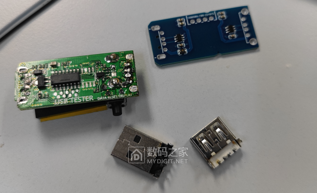

拆掉USB表
手工SMT
拆掉USB口

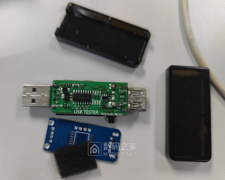

焊上电源模块
再焊上隔离芯片
套上外壳

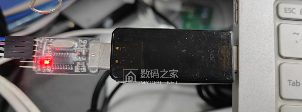

测试一下,可以用
注意板子宽了一点,用锉刀修了一下
