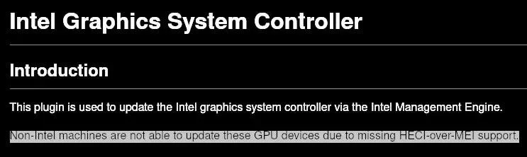

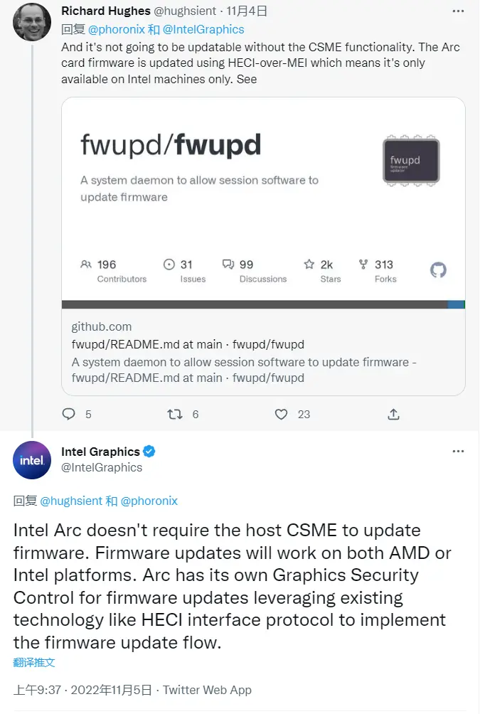

LVFS / Fwupd 首席开发者 Richard Hughes 指出,为 Arc 显卡更新 GSC 固件目前需要 Intel Management Engine (ME) 功能,这相当于限制运行环境,你必须在基于英特尔 CPU 的平台上才能更新显卡固件。
至少现在,英特尔只能支持通过 Intel ME 来更新他们的图形系统控制器 (GSC) 固件。因此,没有 HECI-over-MEI 的老式英特尔系统或非英特尔系统,如 AMD 或 AArch64 / POWER / RISC-V 系统都只能即插即用而无法更新。
IT之家了解到,英特尔后续回应称未来 AMD 平台也将支持进行固件更新,但考虑到 Fwupd 与英特尔编写的固件更新插件等声明,我们暂时还没有更多细节。
