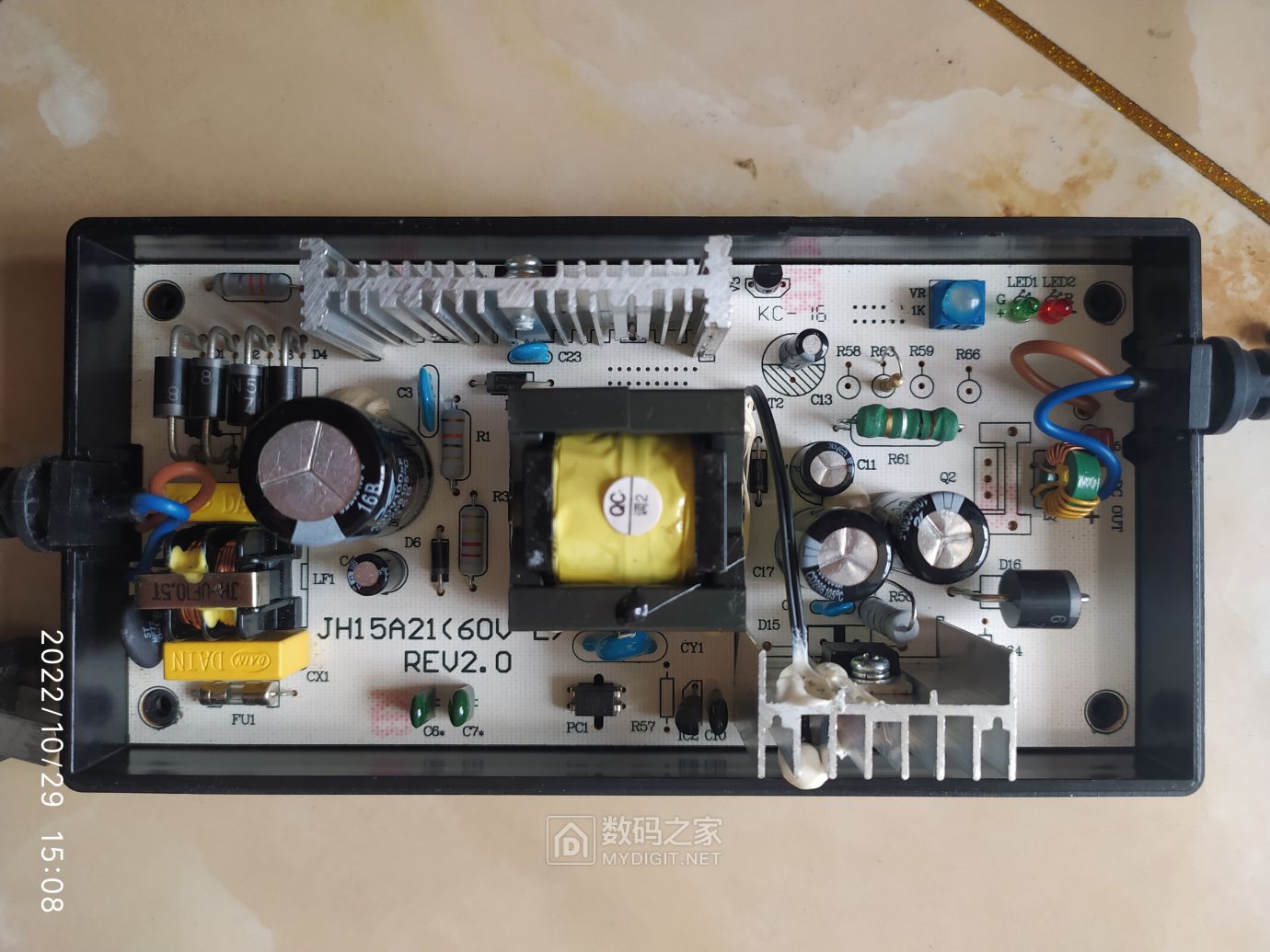

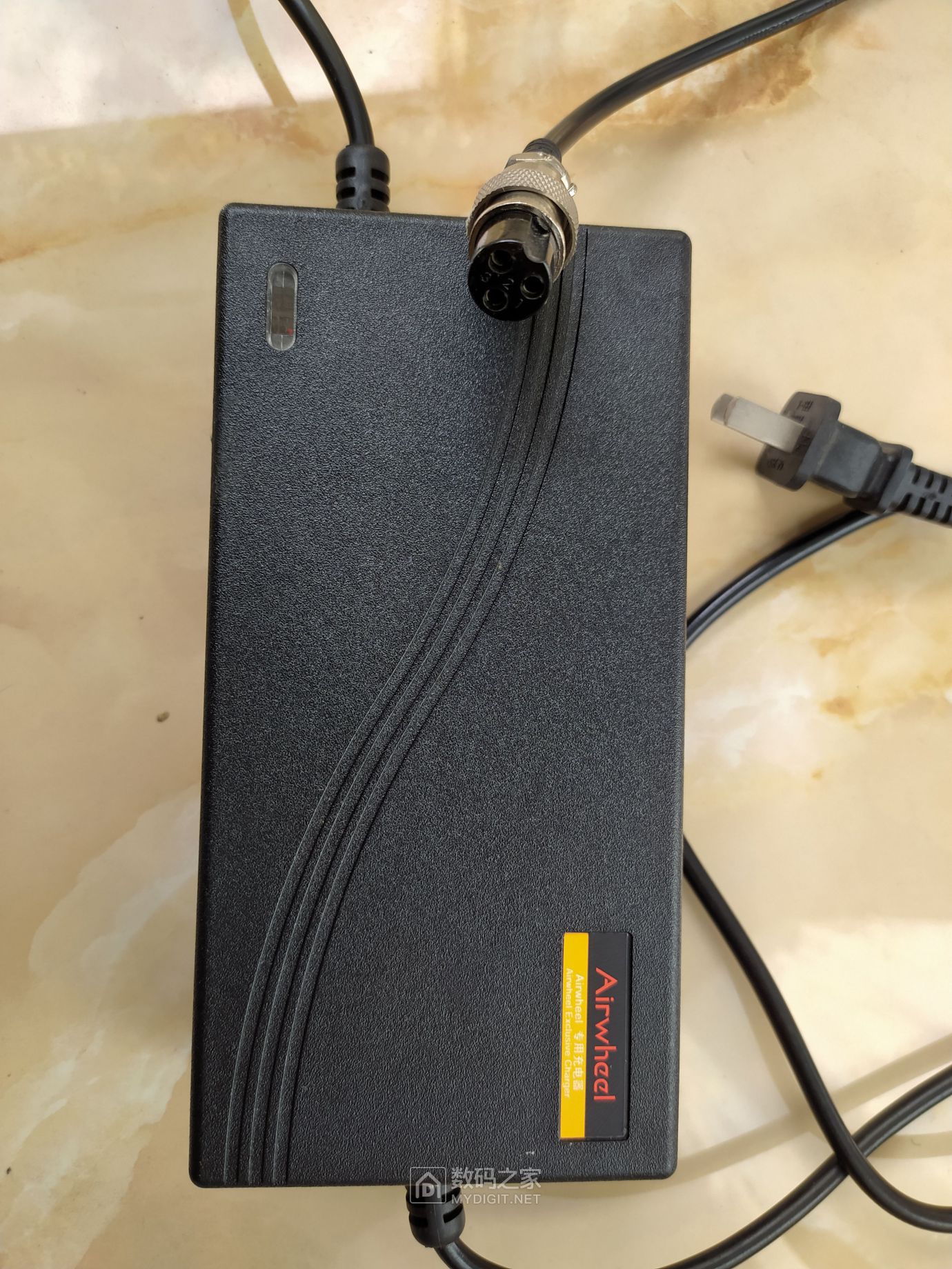

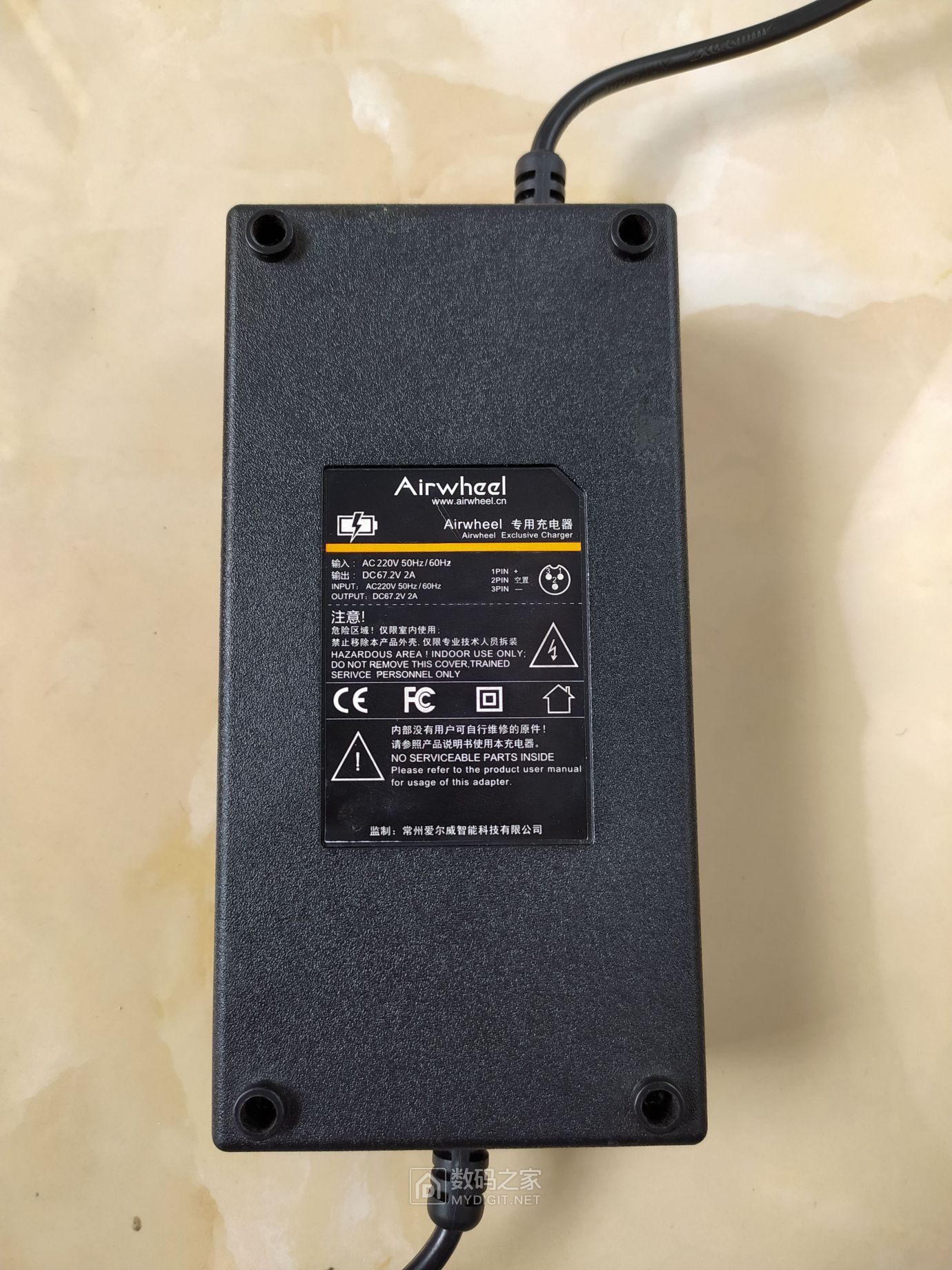

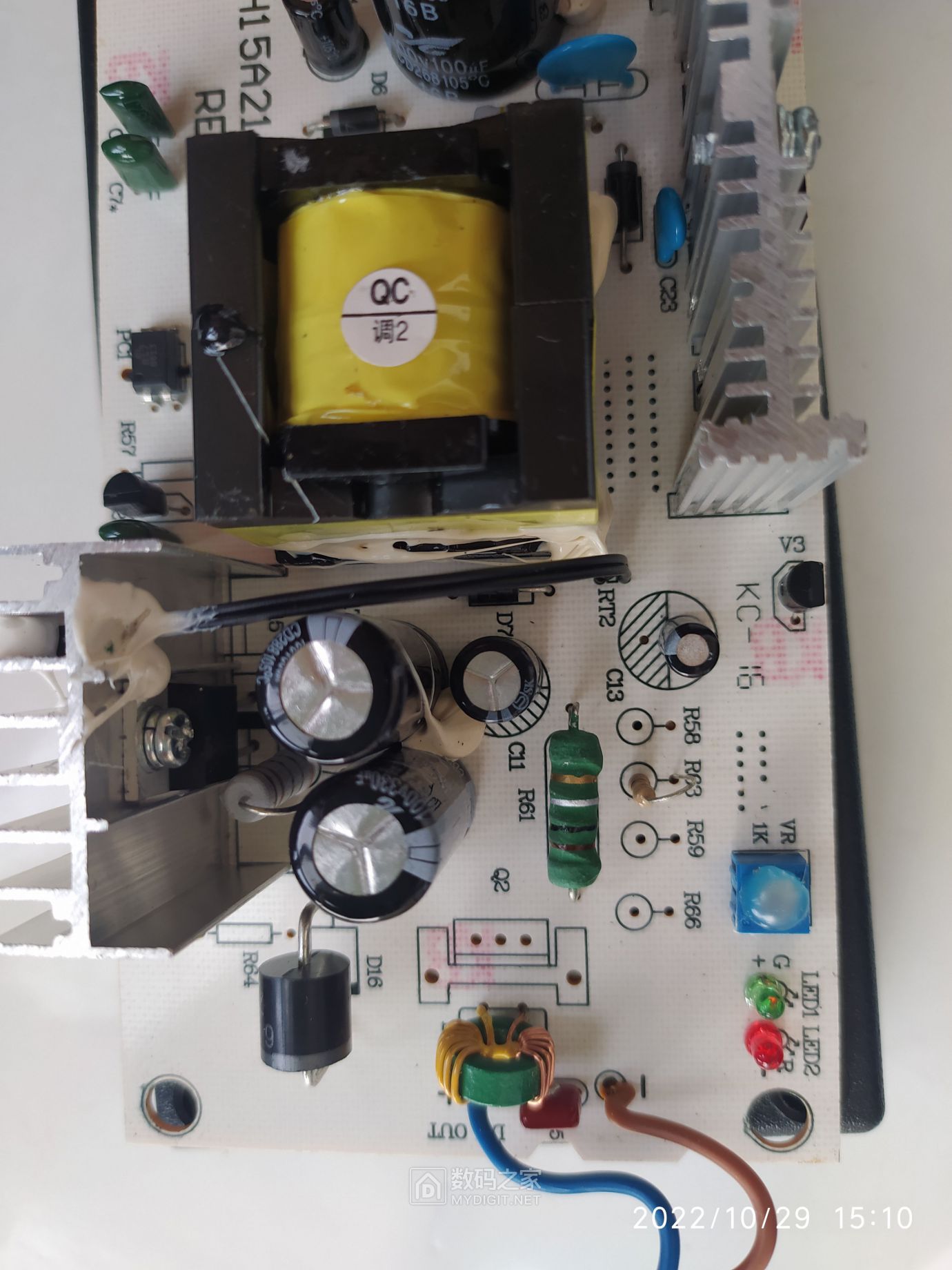

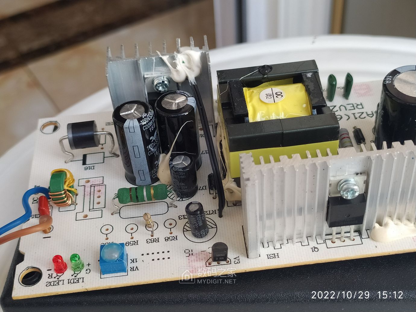

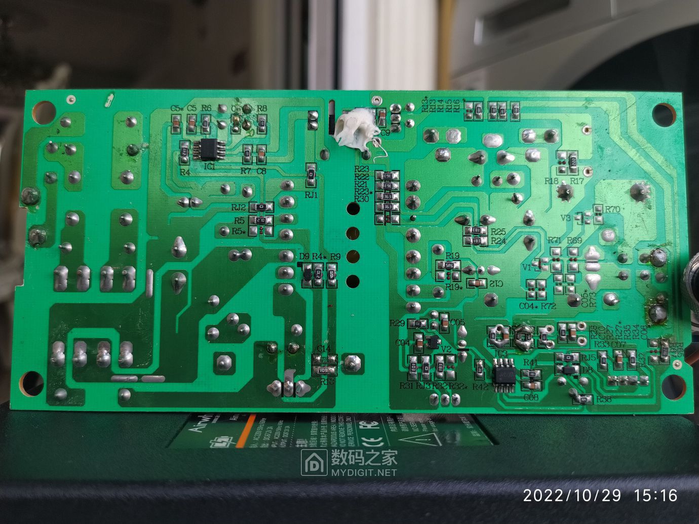

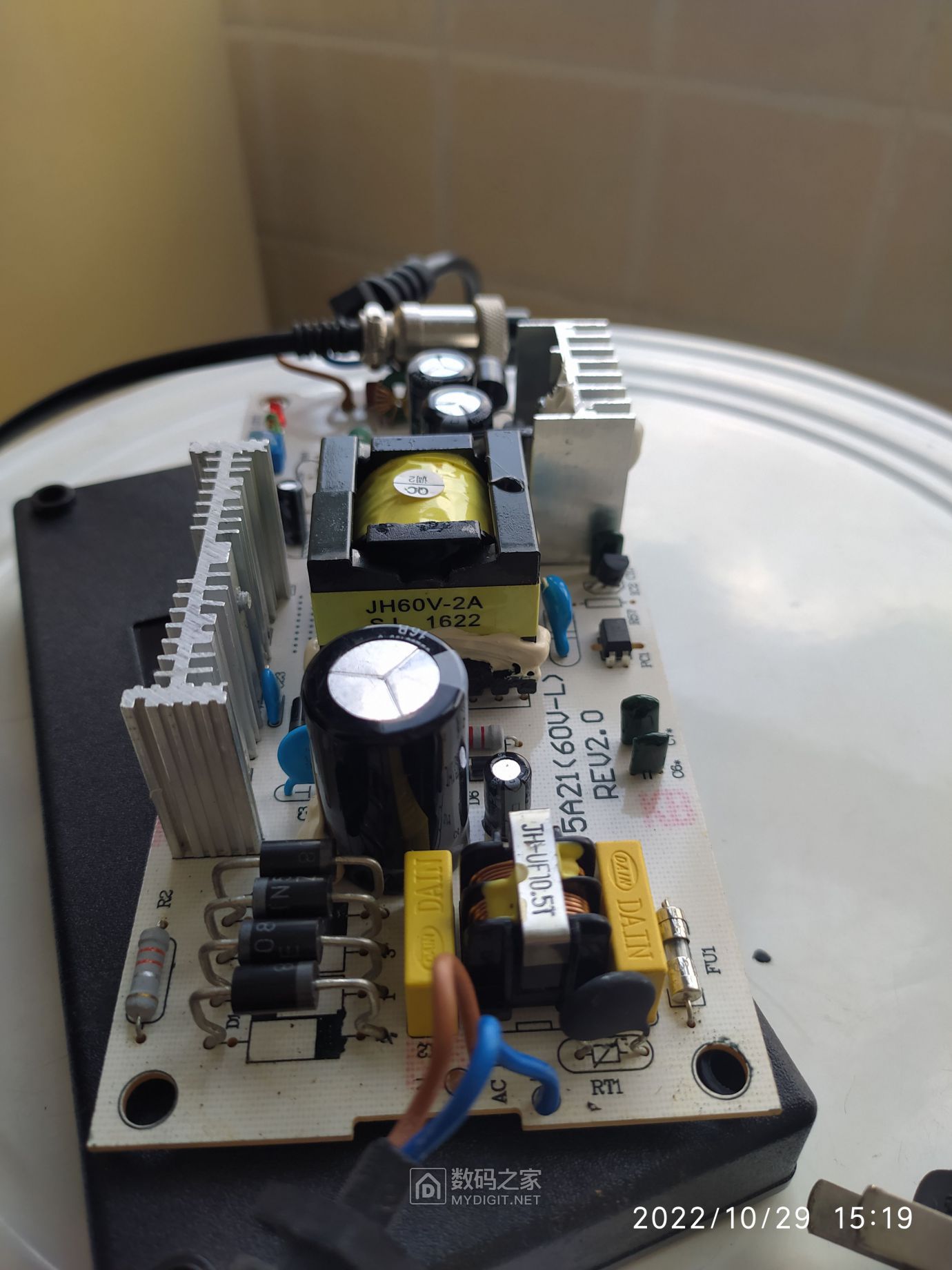

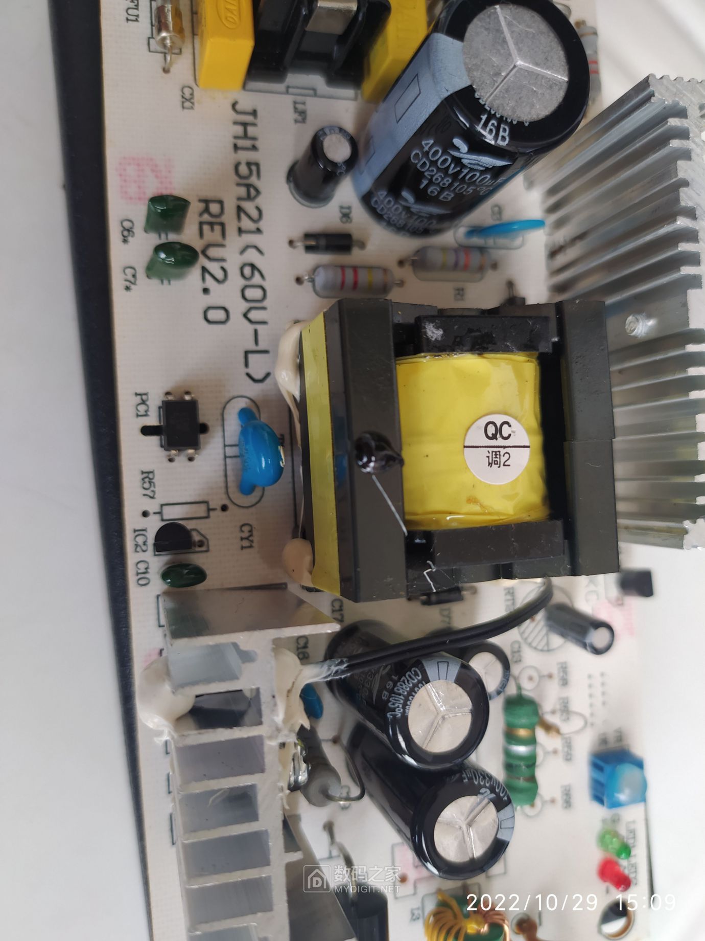

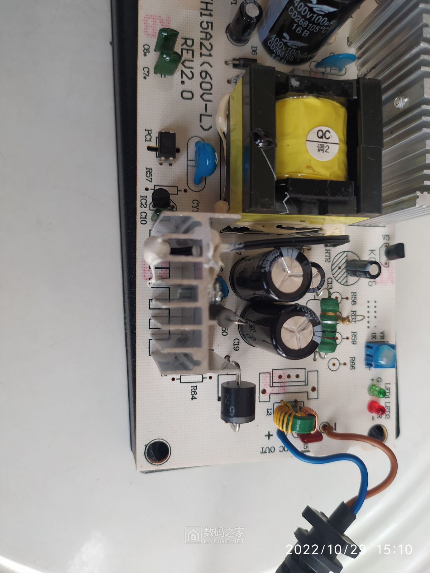

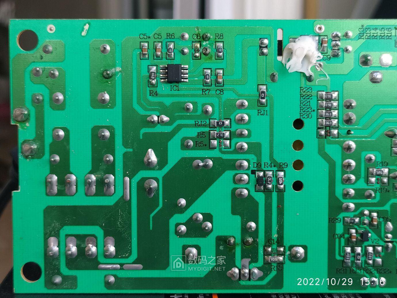

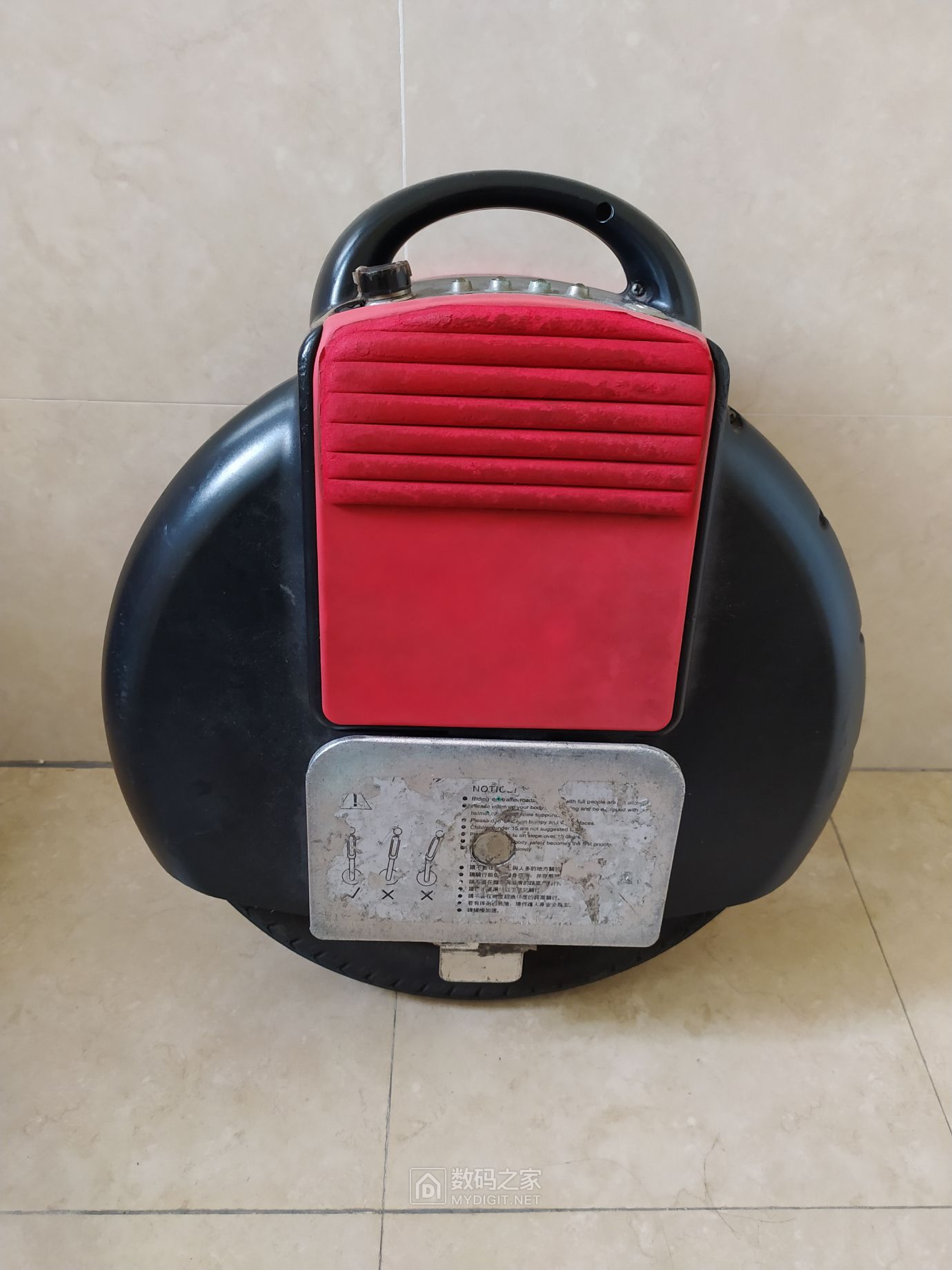

多年前买的爱尔威Airwheel X3电动独轮车,为它配了一个备用充电器。它与原配充电器不是同一款,外观、型号、电路、充电过程等完全不同。

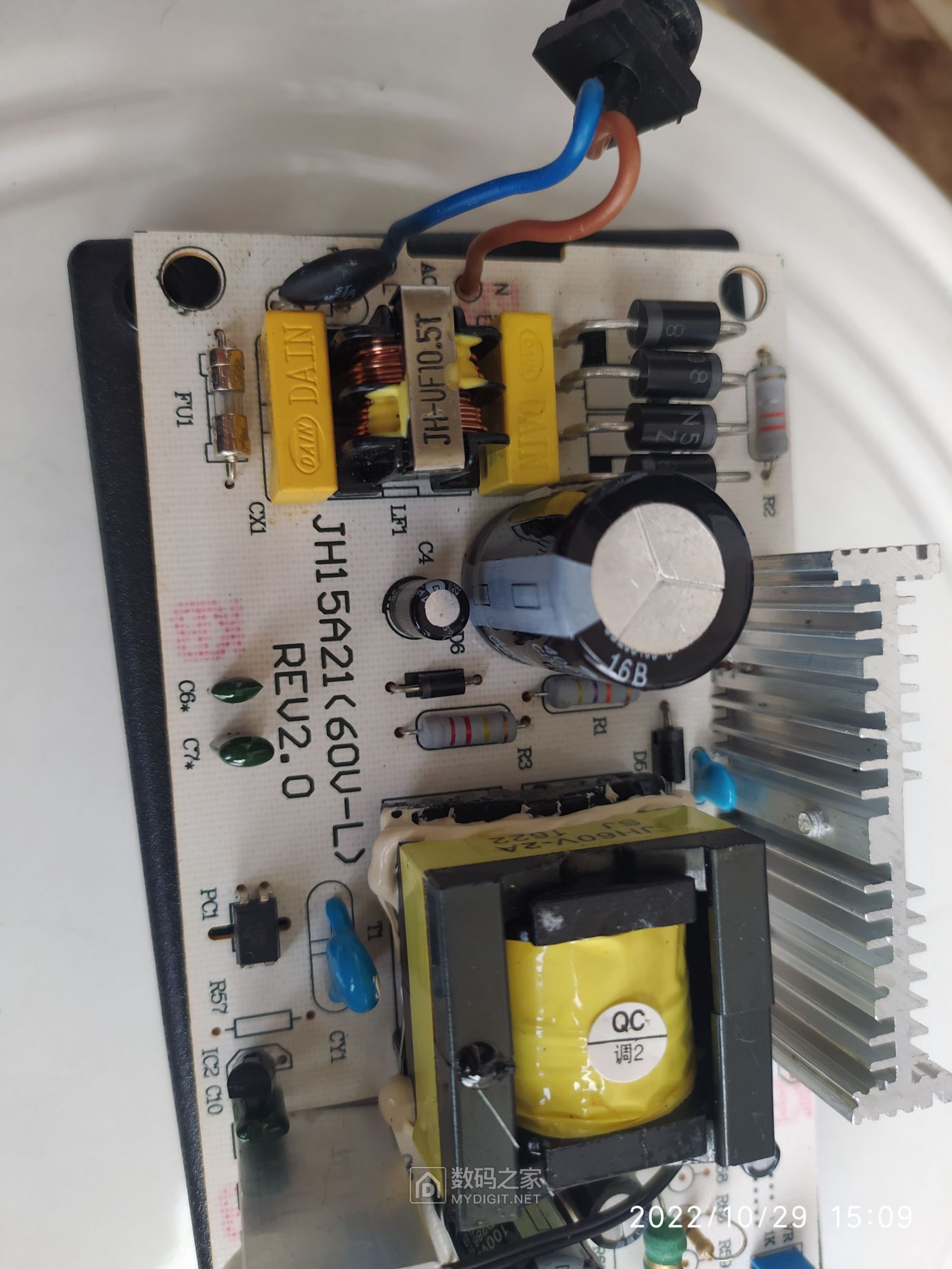

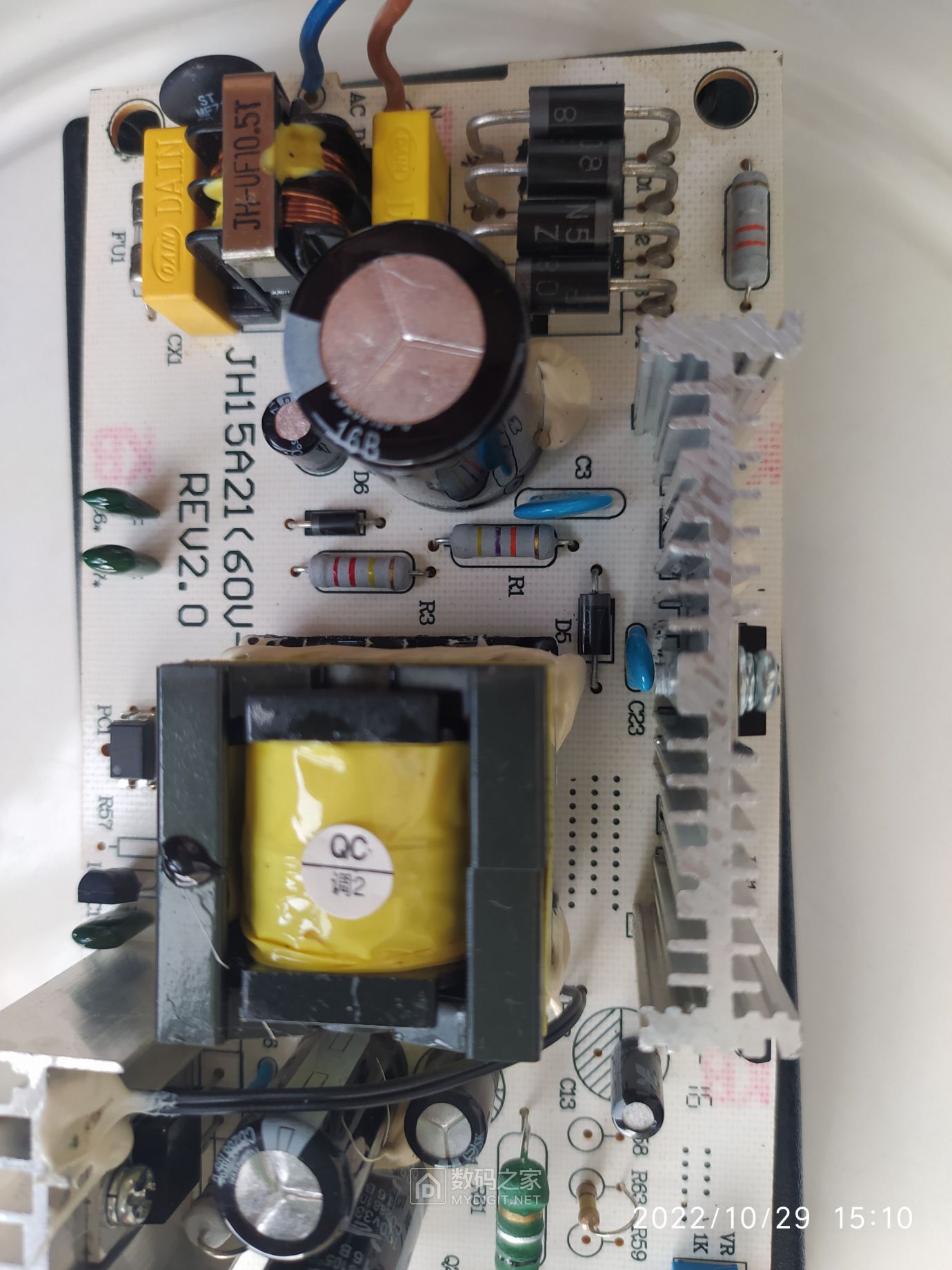

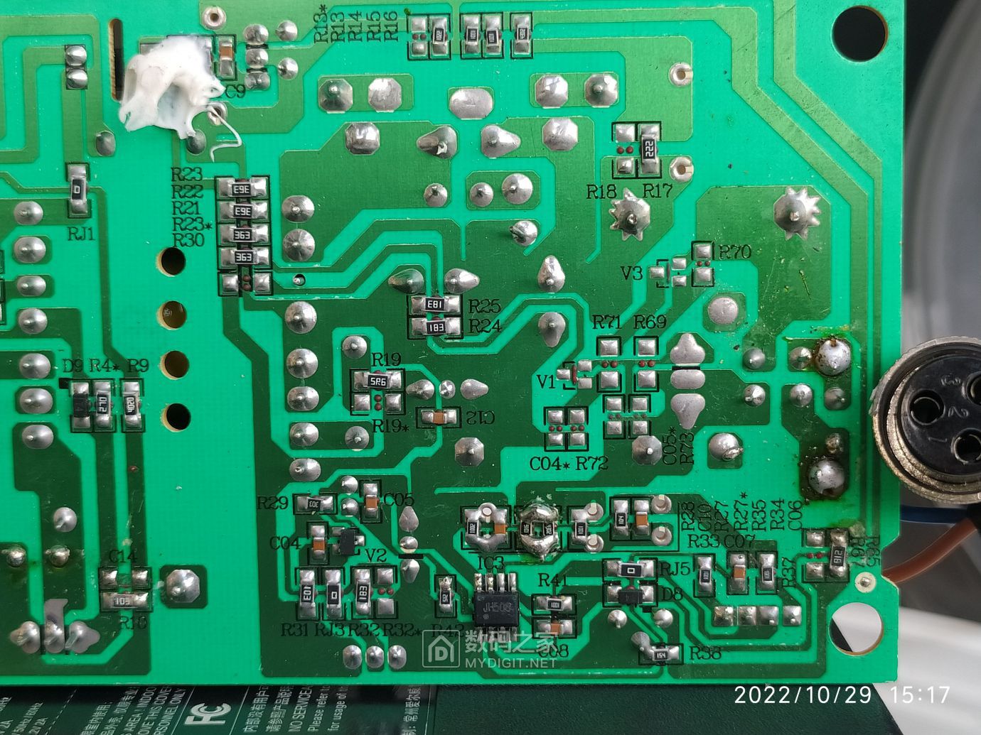

把这个备用充电器拆开,拍照
它的电路板正面使用的是普通元件,电路板反面使用贴片元件,正反面两种类型的元件互为替补或者一起并联。看到有些开孔的地方没有元件。原配的充电器带有风扇,这款备用的充电器不带有风扇,但是里面有大的散热片。之前原配的充电器给电池充满电转路灯后,每过5分钟,进行一次浮充或者补充,连续3次后结束。这款充电器充满转绿灯后没有这个补充的过程。
