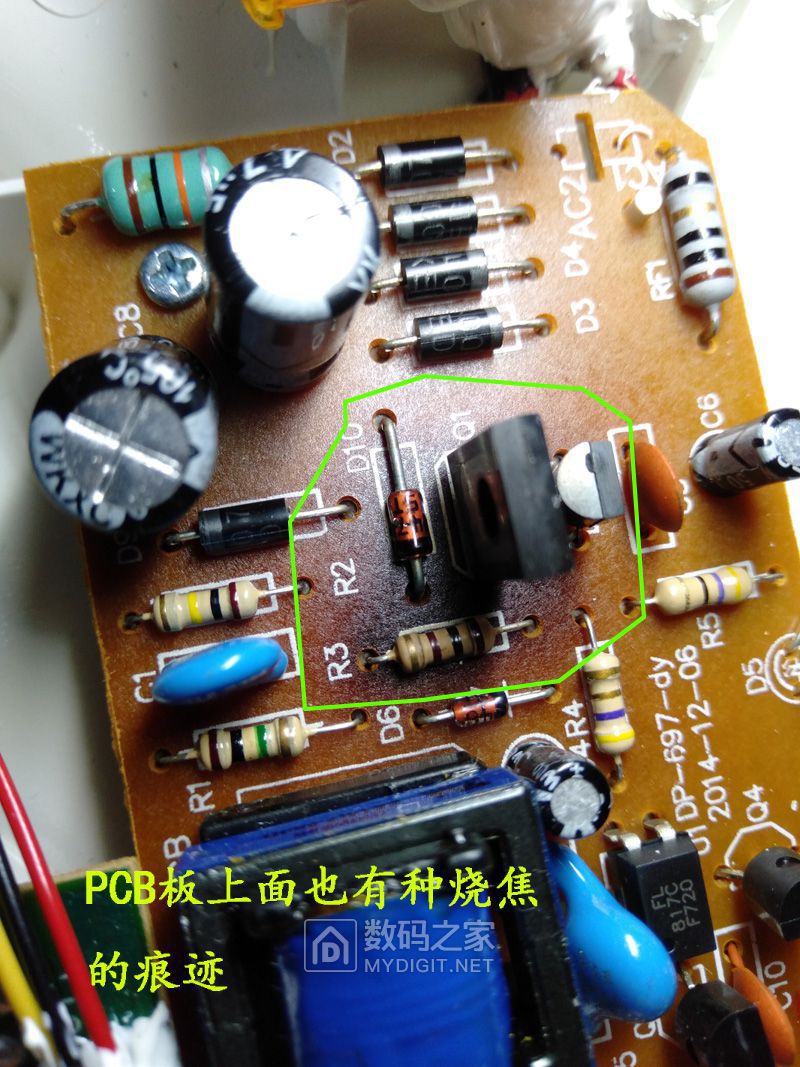

几年前买的一盏LED台灯,因为能正常使用,所以一直没太理会,直到最近才注意到,台灯表面的壳子因为内部驱动板的温度过高,而出现了这种温度过高导致烧黄的颜色,拆开后,驱动PCB板上面也有种烧焦的颜色。请问下,各位电子大侠们,有没有办法把这3个发热量很大的电子零件更换成发热量低的,在此先行感谢!!!

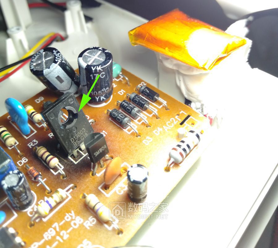

发表于 2022-11-14 17:23:18 来自手机浏览器 | 显示全部楼层
加个铝片在13003上加强散热,13003不是有给加散热用的安装孔吗
发表于 2022-11-14 17:33:24 | 显示全部楼层
加一块简易的散热片在可控硅这里(一定要涂散热硅脂),降低其温度;不过,已经烤黄了的塑料不能恢复了。

发表于 2022-11-14 20:14:49 | 显示全部楼层
电阻换一个5W的,功率管换那种大功率的加散热器

你好,“可控硅”是不是指图片上的这个三极管
 楼主| 发表于 2022-11-15 02:34:39 | 显示全部楼层
兄弟,“电阻换一个5W的”能麻烦你给个具体的型号么,”功率管“是不指图片上的这个D10,换个多大的合适啊??
 楼主| 发表于 2022-11-15 02:36:35 | 显示全部楼层
谢谢兄弟,我先尝试下网友”panmouse“的方法,如果不行,我再给它加装散热片

发表于 2022-11-15 20:09:59 来自手机浏览器 | 显示全部楼层
这个是13003开关管。找功率大一点的日光灯,里面有13005或者13007。

发表于 2022-11-15 21:11:02 | 显示全部楼层
13003设计功率完全满足电源输出,导致发热应该是电源频率过高或者管子质量变劣导致发热。5瓦电源有用13001的都没这么吓人
应该SM804是驱动这个功率管的,是不是这个性能变劣?包括驱动部分的阻容
如果想彻底了解建议抄一下电路,慢慢分析。可以尝试代换一个13003,或用更大功率的13005,13007,配备散热片先试试
看PCB貌似电阻也发热厉害?
 楼主| 发表于 2022-11-16 01:42:43 | 显示全部楼层
yiguangqiang 发表于 2022-11-15 21:11
13003设计功率完全满足电源输出,导致发热应该是电源频率过高或者管子质量变劣导致发热。5瓦电源有用13001 ...
是啊,从PCB上来看,那个电阻发热量也是很大;所以我打算把开关管换个13007,同时电阻也想换个,但要换个什么型号的,能麻烦你指点一下么??

 楼主| 发表于 2022-11-16 01:56:42 | 显示全部楼层
还有这个SM804的具体名称叫什么,麻烦你说一下,也方便让我上X宝上搜相关的

 楼主| 发表于 2022-11-18 01:21:25 | 显示全部楼层
wuren 发表于 2022-11-15 20:42
设计不合理,小马拉大车,输出应该是5V。找一个不用的充电头替换吧,
谢谢兄弟,可能是电子元件的问题,也可能是原供电设计不合理,对这些不太懂。干脆就试下你说的这个方法。今天我用万用表测了下台灯的供电电压为5.26V,然后在X宝上下单买了个5V的电源适配器,看看能不能接上直接使用
