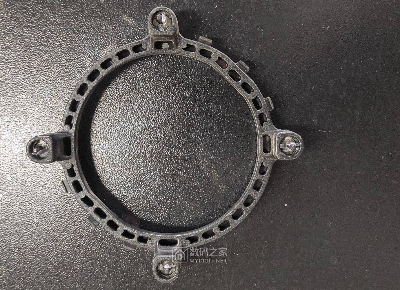

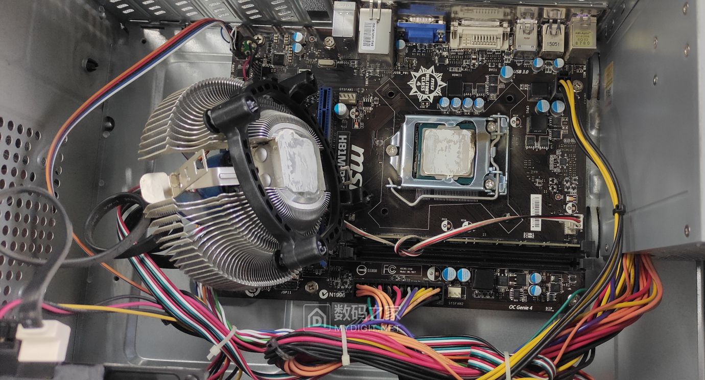

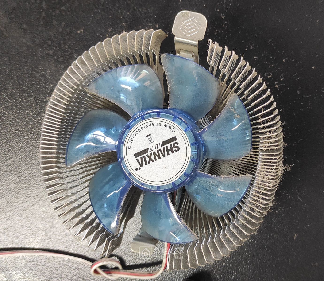

单位有台带设备的电脑,正常使用没问题,就是有点噪音,噪音不大,起初以为是电源风扇,后来仔细听觉得不是电源风扇,再通过机箱通风孔观察里面,这一观察不要紧,发现里面的CPU风扇居然脱落了,风扇擦里面的线导致噪音,于是赶紧关机,打开机箱,发现固定CPU风扇的座子卡子断裂导致,赶紧更换座子卡子,后来检查同一批电脑,发现CPU都脱落了,但是电脑正常使用,没有问题,赶紧都更换座子,奇怪,这个CPU工作起来发热不严重吗?没有风扇散热居然还能正常使用。
脱落的风扇,完全脱落了
断裂的座子卡子
风扇

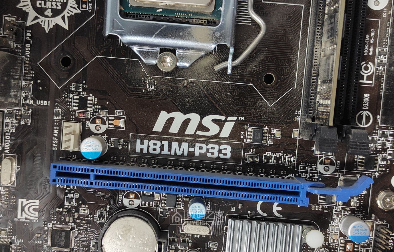

主板,微星的,H81

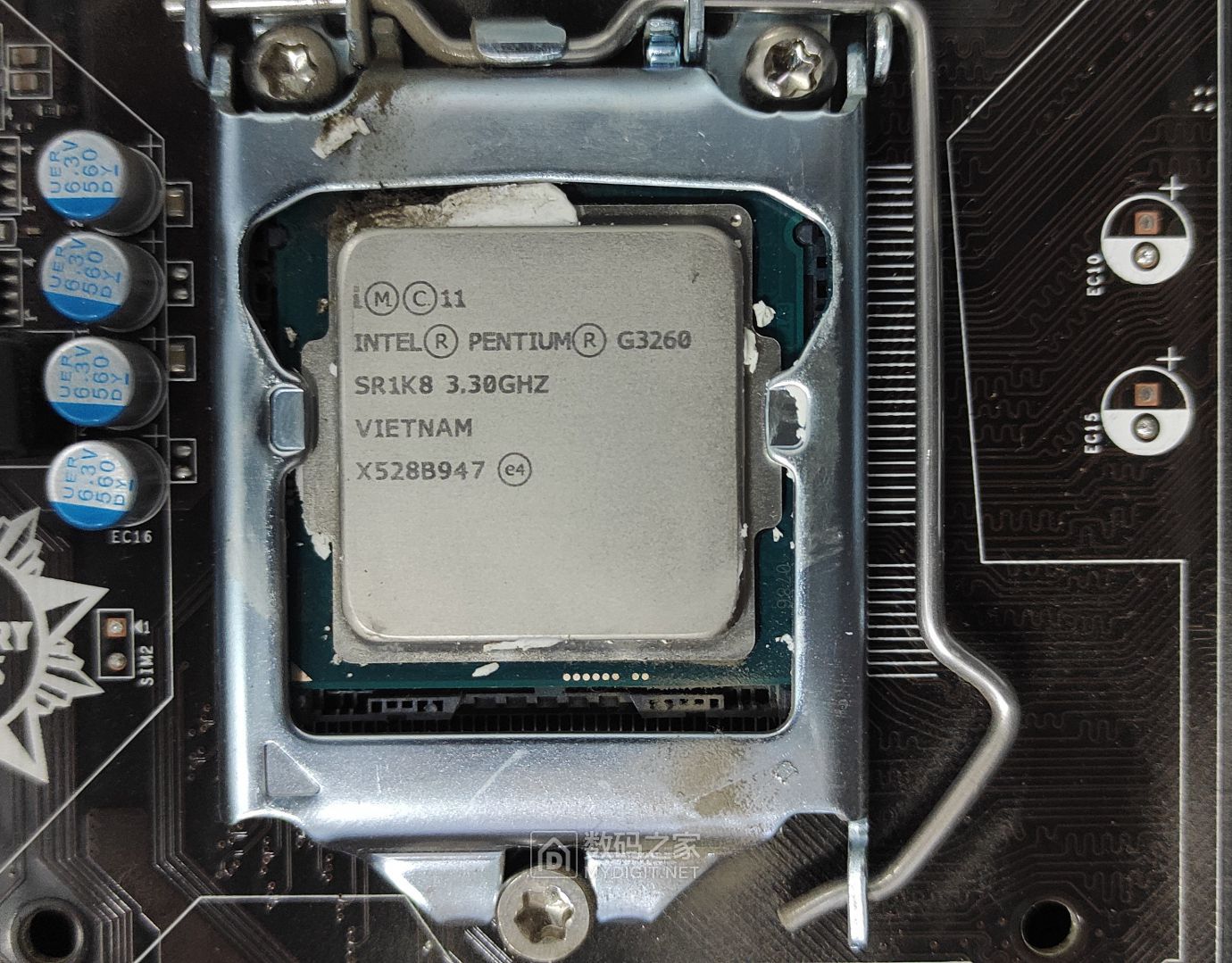

cpu,奔腾G3260

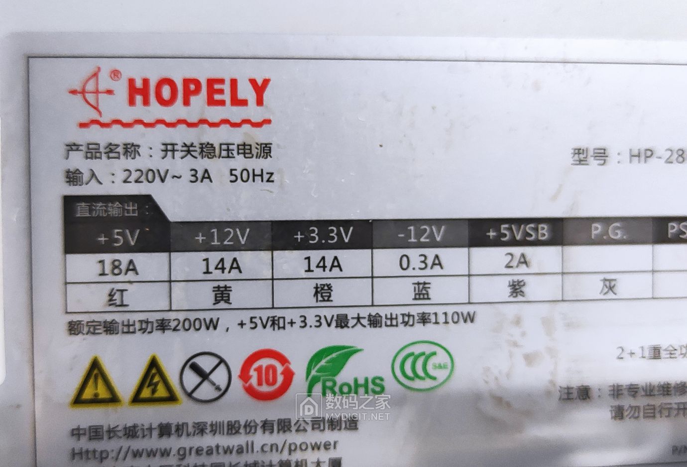

电源
