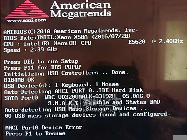

这个电脑太坑了,问题太多了,以前的硬盘不能用了,换个硬盘,这时好像出现过,忘记怎么解决的了,前段时间想找下这个硬盘里面的文件,挂载上好像可以正常使用了,就把这个挂载上了,发现在启动的时候都需要按F1才能进入启动菜单,在网上找了好多也没有看明白,BIOS是按DEL进入设置的,不是UEFI启动的,是传统BIOS的

发表于 2022-11-18 10:44:41 | 显示全部楼层
把要求按F1时候的屏幕内容拍下并发上来看看,没有信息让大家猜也不是个事儿啊

时师傅 发表于 2022-11-18 10:44
把要求按F1时候的屏幕内容拍下并发上来看看,没有信息让大家猜也不是个事儿啊 ...
好的!我拍个照,我以为这个就是与硬盘什么的有关系呢

 楼主| 发表于 2022-11-18 11:23:29 | 显示全部楼层
是这样的

发表于 2022-11-18 11:26:18 来自手机浏览器 | 显示全部楼层
提示说机械硬盘有问题 smart bad

 楼主| 发表于 2022-11-18 11:29:00 | 显示全部楼层
alangxl 发表于 2022-11-18 11:10
至少你也把F1的提示发出来,对应就有解决办法了
开始不懂,现在这样了https://img.mydigit.cn/forum/202211/18/112511vr9d9cdk63myy3l9.jpg
