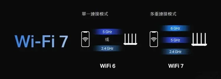

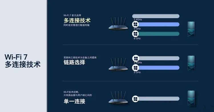

高频多连接并发,也就是允许设备同时连接一个5GHz和一个6GHz信道,实现双高速连接的叠加,而不像WiFi6只能是一个2.4GHz低速信道与一个5GHz/6GHz高速信道并发。
如果大家有关注过WiFi6E标准就会发现,其实WiFi7中的好几个(相对于WiFi6)新技术,就是直接“吸纳”了WiFi6E的内容。比如4096QAM、6GHz频段这些,其实都是WiFi6E就已经有的东西,只不过WiFi6E毕竟只是少数厂商主导的半私有化规范,而WiFi7则算是真正的下一代技术罢了。
当然,这并不是说WiFi7没有新东西。例如320MHz的高频宽连接、16路的MIMO、高频的多连接并发,还有多AP并发连接(通俗来说,允许一个手机同时连接两个WiFi7路由器)技术,这些确实是WiFi7里的新技术。而且这几项技术也确实有望大幅提升WiFi7的连接带宽、大幅降低网络延迟,并大幅改进网络信号的覆盖。

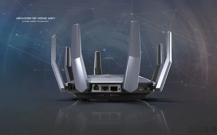

没错,这两款“旗舰WiFi7路由器”无论在6GHz频段、还是在5GHz频段上,其实都远没有达到WiFi7规范里“(单频段)16路并发”的要求。以其中更偏游戏玩家的BE900为例,通过一个简单的除法就能发现,它实际上采用的是6GHz频段四路并发(4*4 MIMO)、两套5GHz频段各四路并发(4*4MIMO),最后2.4GHz频段双路并发(2*2MIMO)的设计。而且它的5GHz频段只能工作在160MHz频宽下,不支持WiFi7规范里更先进的5GHz 240MHz模式。
首先,这就意味着,目前的这些“WiFi7路由器”虽然看似总带宽很大(可以到两万甚至三万兆),但实际上由于物理上每个频段还是与WiFi6、甚至WiFi5时代相同的四天线设计,并不符合WiFi7理想中每个频段16根天线的规范,所以就使得它们其实无法真正发挥出WiFi7的“极限水平”。对于那些希望建立家庭内超大带宽无线内网的用户,他们实际上单个连接的速度并不见得能提高多少。
