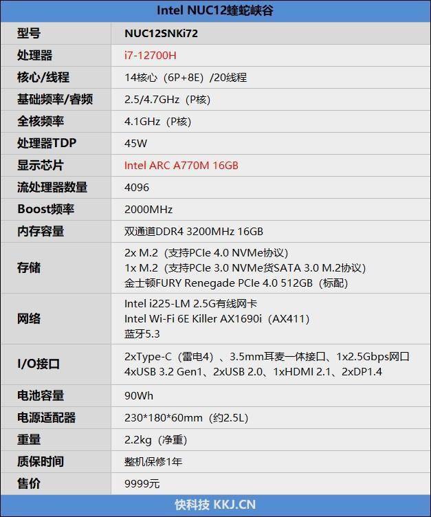

Intel NUC12蝰蛇峡谷参数如下:

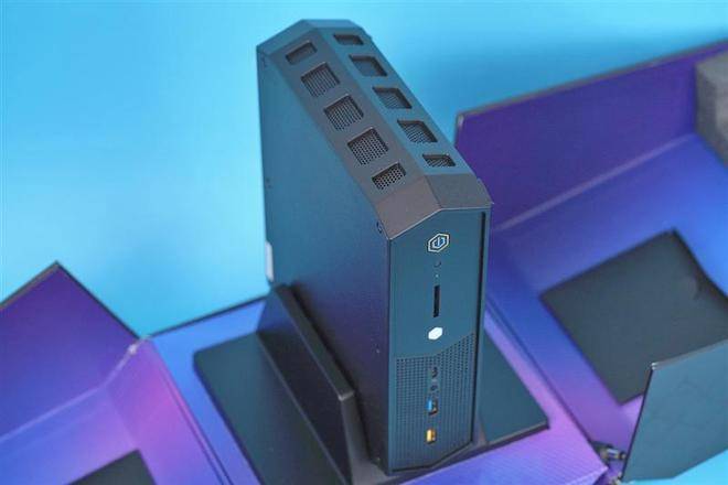

开箱,包装盒设计非常有意思,左右展开,很有仪式感。

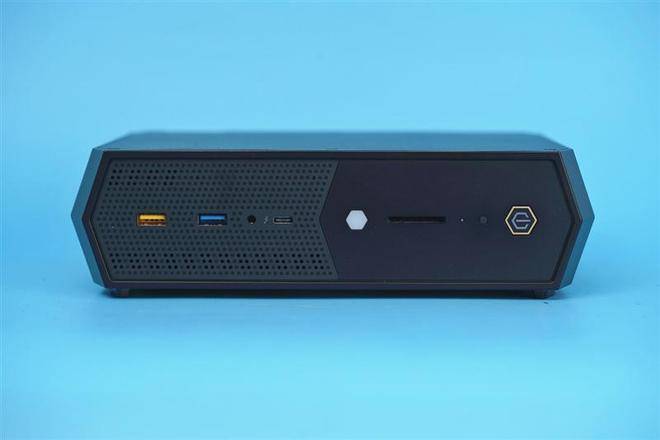

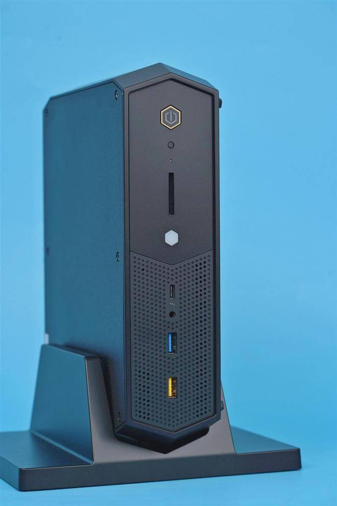

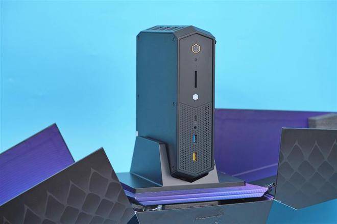

前面板有一个开机按钮、一个雷电4接口、1个SD卡槽、一个USB 2.0接口。
下面这个黄色的USB接口大家以前可能没见过,它能关机的情况下给手机充电,相当于一个快充头。

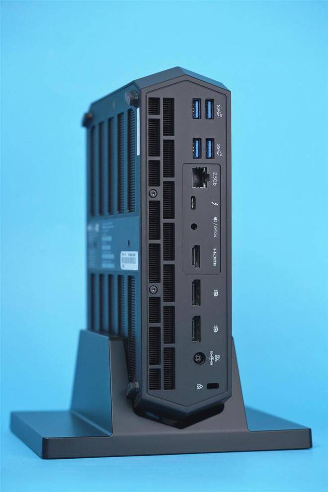

背面有4个USB 3.2 Gen 1接口、1个2.5G网口、一个雷电4、1个HDMI 2.1、2个DP 1.4和一个电源插孔。
右边有一排散热出风口。

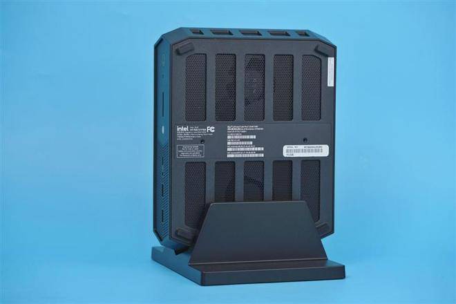

主机右侧有大面积的散热孔,主要是用来进风,还能看到上下2个涡轮风扇。
另外我们还能看到四角各有一个橡胶脚垫,能让主机发横放在桌面上。
主机横放的效果,同样也很节省空间,可以塞入到一些比较低的空位中去。

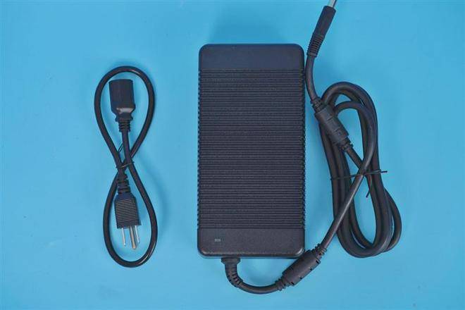

体型庞大的电源适配器,输出功率高达330W(19.6V/16.8A)。

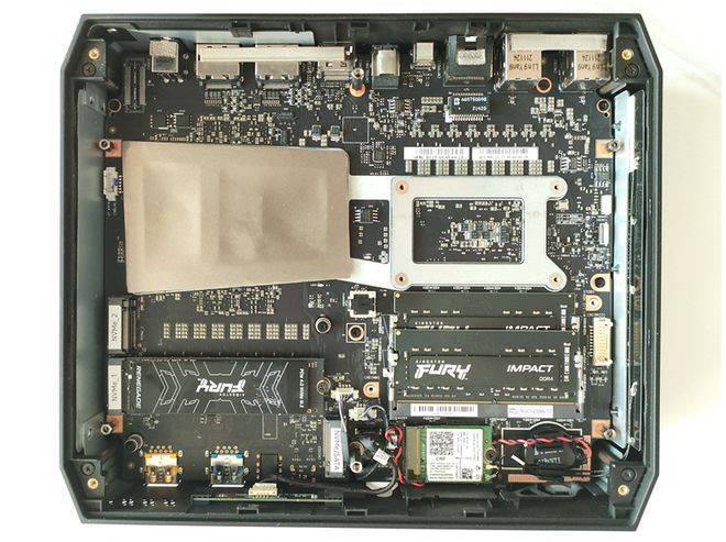

NUC12蝰蛇峡谷的拆卸比较简单,直接拧下左侧的4个螺丝钉就行。

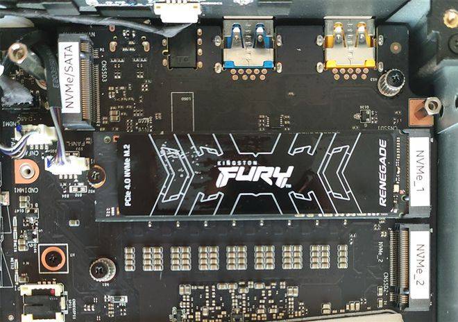

让人吃惊的是,主板上竟然有3个PCIe 4.0 M.2接口,中间的那个M.2插槽插着一条金士顿PCIe 4.0 512B SSD。
左侧2个SO-DIMM插槽已经插上了内存。

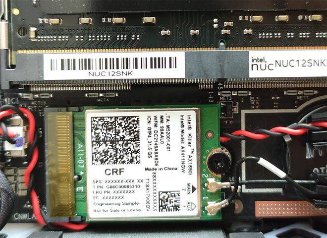

无线网卡比较特殊,是最新发布的Intel AX411,也就是Killer AX1690i,这款Wi-Fi 6E网卡上月才发布,没想到这么快就用上了,果然自家产品还是更受待见。
3个M.2接口,中间的那个插着金士顿FURY Renegade PCIe 4.0 512GB SSD。
上面的M.2接口可以同时支持SATA和NVMe协议。

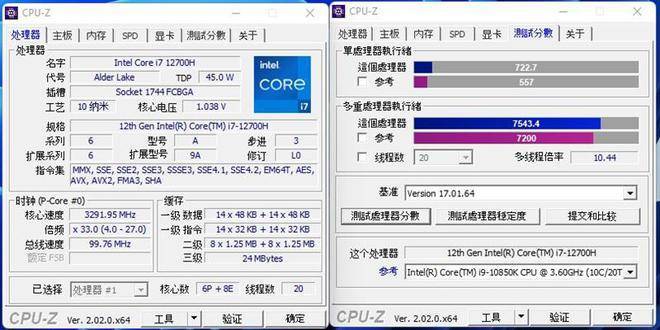

在CPU-Z测试中,i7-12700H单线程分数为722,多线程成绩为7543。

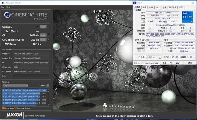

2、CineBench R15
在CineBench R15测试中,i7-12700H单线程分数263cb,多线程2670cb。

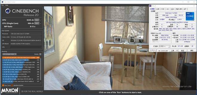

i7-12700H单线程分数684cb,多线程6245cb。

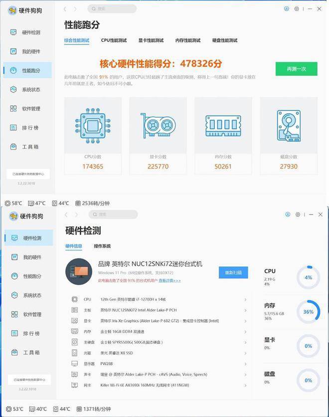

NUC12蝰蛇峡谷的总分是478326,超越了91%的本用户。其中i7-12700H的CPU分数为174365 ,Arc A770M的图形分数是225770,内存分数50261,硬盘分数27930。

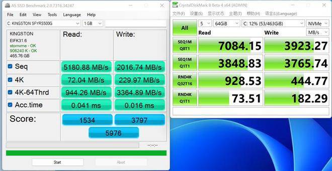

NUC12蝰蛇峡谷是用的是一条金士顿FURY Renegade PCIe 4.0 512GB SSD。
在AS SSD Benchmark中,这块512GB的PCIe SSD的总分为5976,顺序读写超过5180MB/s、2000MB/s,4K随机读取72MB/s,随机写入229MB/s。
在CrystalDiskMark测试中,顺序读写速度分别达到了7084MB/s和3923MB/s,4K随机读写速度分别为73MB/s和182MB/s,整体表现非常的均衡,读写性能也处于中上上等的水准。

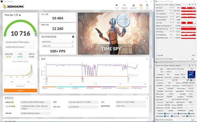

在2K分辨率3DMark Time Spy测试中,Arc A770M的图形分数为10484,运行时最高频率为2000MHz,最高温度68度,最大功耗118W。

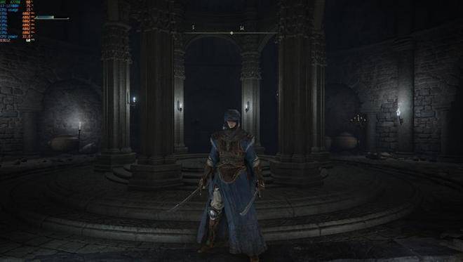

2、艾尔登法环
这款游戏锁了60帧上限,我们测试了1080P和2K分辨率,开启最高画质,都能稳定60FPS。

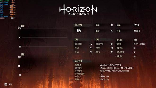

2、地平线:零之曙光
Arc A770M在1080P分辨率下的帧率是65FPS。
对比之下,桌面版Arc A770在1080P分辨率下帧率是87FPS。

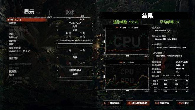

3、古墓丽影:暗影
《古墓丽影:暗影》2K最低分辨率下的这帧率是87FPS。

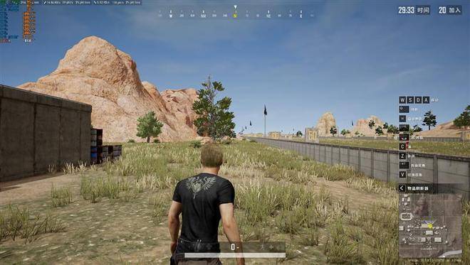

4、绝地求生
Arc A770M在1080P和2K分辨率下的帧率分别为169FPS和144FPS。

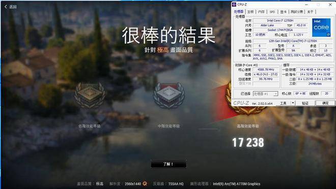

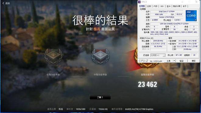

Arc A770M在1080分辨率下的跑分为23462,换算成帧率则是146FPS。
Arc A770M在2K分辨率下的跑分为17238,换算成帧率则是108FPS。

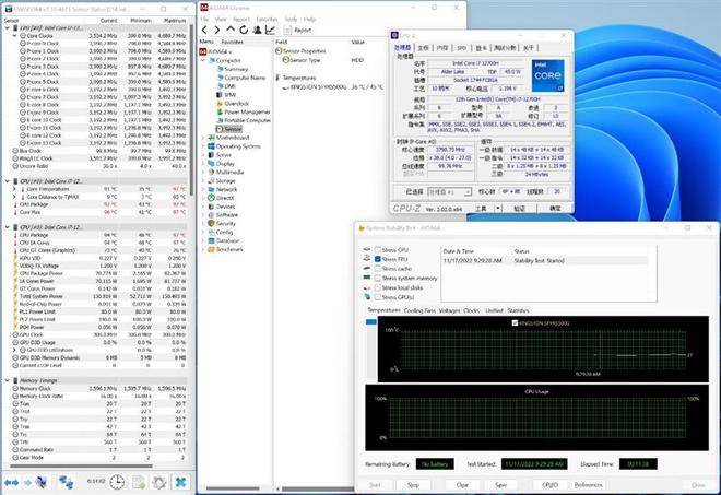

ADIDA 64的传感器竟然收集不到有用的温度信息,好HWINFO能看到。
单烤CPU 11分钟后之后,i7-12700H的功耗稳定在70W,P和全核频率4.0GHz,E核是3.2GHz。
2、GPU烤机

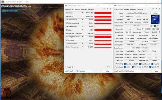

很奇怪Furmark烤机时竟然没有出现温度曲线,烤机12分钟,Arc A770M温度为68度,烤机频率1700MHz,功耗117W。

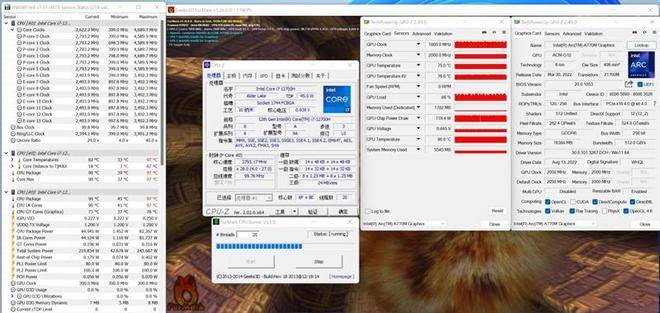

使用Furmark将CPU和GPU同时满载,烤机共20分钟,最终CPU的功耗稳定在45W,温度90度。
GPU的功耗稳定在119W,温度75度。
