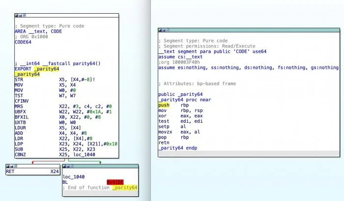

澳大利亚安全研究员道格尔・约翰逊(Dougall Johnson)近日在对“Rosetta 2”挖掘之后,发现了一个尚未公开的扩展,简化了应用程序内存储奇偶性和调整标志的过程。他表示这可以让模拟变得更加准确和快速。

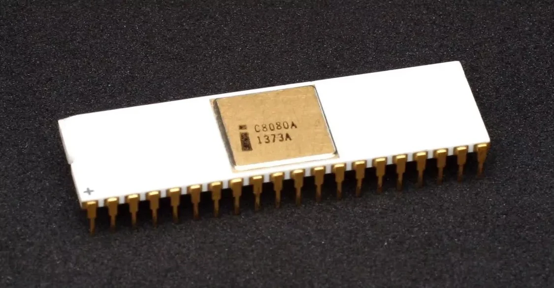

而这个扩展更令人感到惊讶的是,这个扩展起源于英特尔发布的第二款处理器,即英特尔在 1974 年发布的 8080 处理器。
IT之家了解到,这个古老的 8 位微处理器非常具体地处理了这些调整和奇偶校验存储,而且这个功能一直存在于今天的英特尔处理器中。即便是最新的酷睿 i9-13900K,与近 50 年前为一些计算机提供动力的处理器也有直接的关系。
ARM 的标志寄存器中的第 26 和 27 位专门用于这一过程,只是这两个位只有在 Rosetta 2 激活时才被分配给这一动作。
