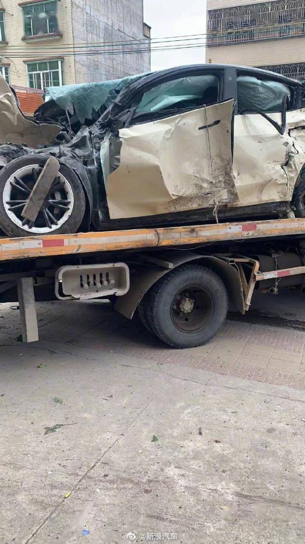

作为如今全球市值最高的车企,无论是知名度还是销量,特斯拉在国内可以说已经成为了能够与BBA等媲美的一线豪华品牌。不过与BBA不同的是,特斯拉在国内的口碑可以说是两极分化明显,一方面,特斯拉在4680电池、超强性能电机等技术上,的确有着不少可供其他新能源车企学习的地方,但是另一方面,其在服务提供和对消费者的态度上,也让不少人诟玻而近日发生的特斯拉失控撞人事件,由于事故的严重程度以及双方各执一词的表述,让特斯拉再一次受到了舆论的广泛关注。

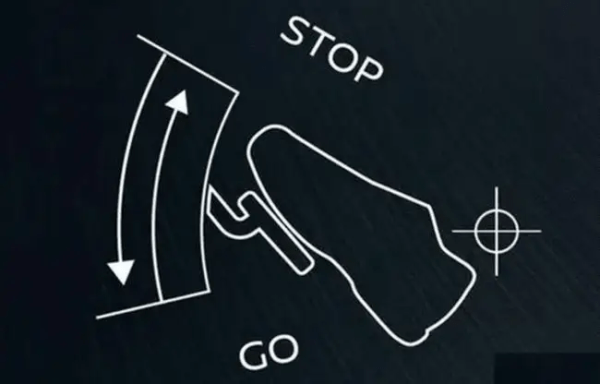

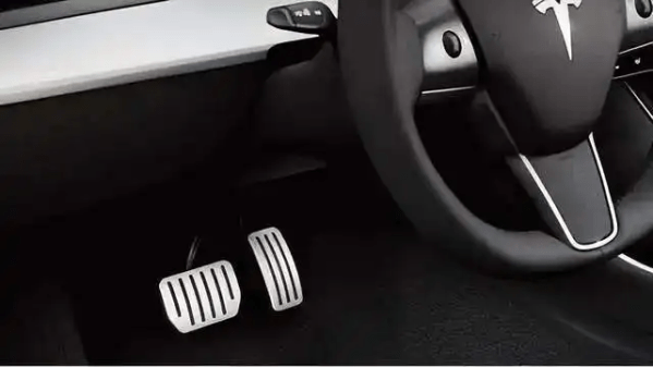

对于关注电动汽车的读者来说,单踏板模式可以说是“老熟人”了,但对于那些对汽车不熟悉的朋友而言,可能并未听说过。首先需要注意的是,单踏板模式并不代表车辆只有一个踏板,而是说仅需一个踏板便能够在绝大多数情况下控制车辆行驶。
单踏板并不意味着只有一个踏板
无论你是否开过车,你都知道油门和刹车是操控一辆车最重要的两个装置之一(部分手动挡车型还有离合器)。“踩油门走,踩刹车停”也是最基本的常识。而随着电动汽车的日益普及,这一情况正慢慢发生变化。在一些电动汽车上,可能仅仅只需要控制电门踏板,就能够做到加速和刹车,通过抬起油门的幅度大小来控制刹车的强度,这也是单踏板模式的名称来源。
和燃油车抬起油门踏板车辆会保持滑行不同,当前绝大部分电动汽车都加入了能量回收系统。当车辆判断司机松开电门踏板后,开启的能量回收系统便会介入工作,让电机将车辆的动能转化为电能进行储存,因此也会带来更强的制动效果,最终可以实现不用刹车踏板也能刹停车辆。
单踏板模式驾驶图解
当然,如今的单踏板模式还有另外一种类型,那就是系统并不会通过电制动彻底刹停车辆,而是让车辆保持在一个较低的速度上,有些类似燃油车在挂挡后的怠速行驶。其实这种类型不能算作完全的单踏板模式,因为你要想彻底停下车辆,最终还是需要补一脚刹车。虽然将单踏板模式等同于强动能回收可能并不算太准确,但是二者的确有着紧密的联系。

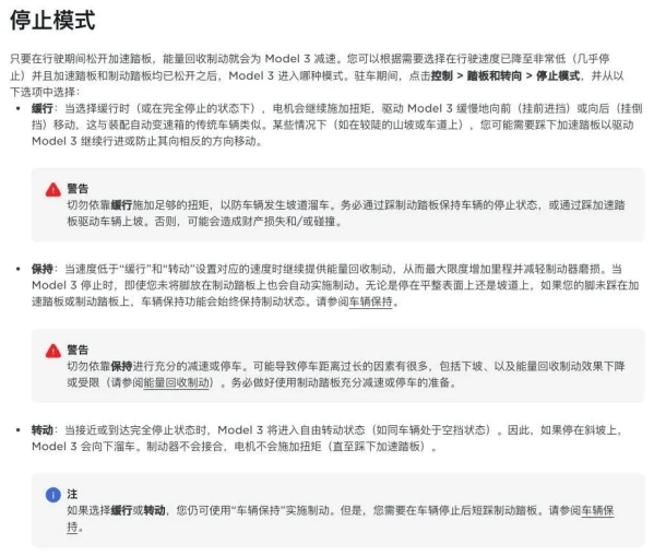

特斯拉官方说明文档
由于能量回收的介入,车辆在行驶过程中,还能时不时为电池充电。曾有电动车主进行测试后发现,在单踏板模式下,车辆的续航里程数相比普通模式能够提升10%左右。更有一些车主称,开启单踏板模式后,表显耗电里程数甚至比实际行驶的里程数还要低。而对于厂商来说,单踏板模式下能够带来更加好看的续航数据,也更有利于车辆的宣传。

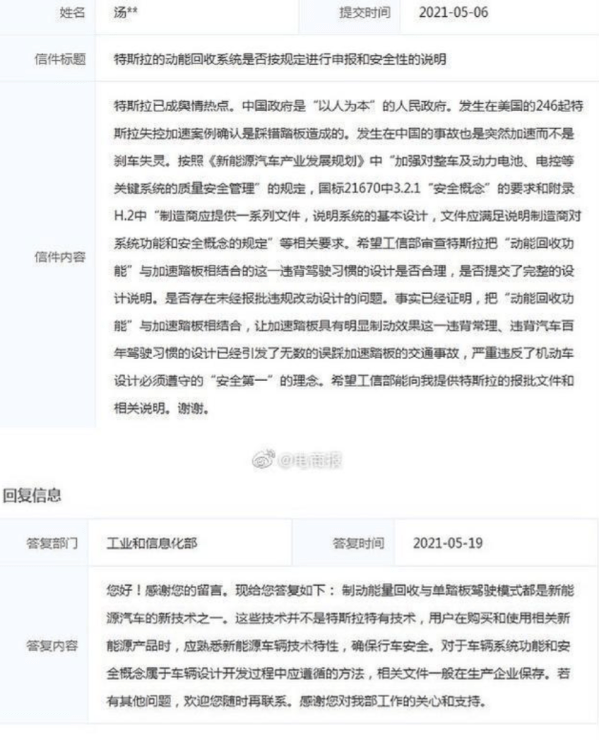

不过单踏板模式在带来方便和节省成本的同时,也同样带来了一些潜在的危险,其中最受人诟病的,还是其对于人们现有驾驶方式的改变,这可能导致车辆失控概率的增加。
特斯拉潮州事故
如今的驾驶员培训,还是以燃油车为标准进行的,因此无论是日常练车还是正式考试,人们的驾驶习惯都是以双踏板为准。特别是在驾驶燃油车的过程中,人们普遍都是把右脚放在刹车上,以方便在遭遇紧急情况时能够及时制动,而这恰好与单踏板模式的驾驶习惯相反。
而那些已经习惯单踏板模式的用户,由于日常驾驶中基本不需要控制刹车,久而久之可能燃油车上将脚放在刹车上随时保持刹停的肌肉记忆会遗忘,一旦遭遇需要紧急刹停情况时,可能就会仅抬起电门而忘记踩刹车,甚至误将电门当刹车猛踩而导致事故进一步升级。虽然从结果上看,这些都是驾驶员的误操作所致,但是厂商在推出这一功能时,应该也要想到其可能造成的误操作比例上升这一后果。

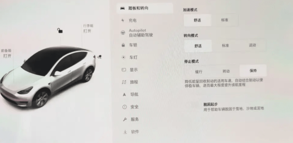

除了可能会更加容易导致车辆失控外,单踏板模式也会对车辆的乘坐体验造成影响。由于动能回收的介入,采用单踏板模式驾驶的车辆大多数时候只有两种情况,加速或减速,与燃油车可以依靠滑行让车辆减速更加线性不同,采用单踏板模式的车辆在减速方面来得更加明显,如果能量回收档位调得较高的话,可能还会有较明显的顿挫感。虽然部分车企给予了用户自由选择甚至关闭动能回收的权限,但是特斯拉却并不允许车主取消动能回收,这可能也是开启单踏板模式的特斯拉车主数量要普遍高于其他品牌的原因。
