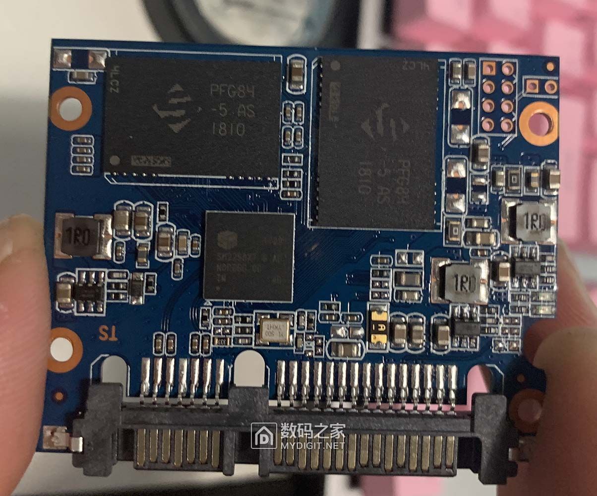

:dizzy:标的1,2片面图中SSD 需要合体成一片
标的2 2片M4 64G 合体 应该是TOSP 封装16贴
以上标的每项100元手工费,其他PCB版如果帮助者能提供,可以协商另外付费,不行的话,我去买给你。有意者请联系我~

:lol:我觉得论坛大佬 焊接不是问题 问题是开卡   两种不同封装的颗粒  这才是最大的问题

M4大概只能上SF2281的命了。出100手工费是不是有点傻?

如果都够焊盘可以,大M只帮忙焊可以,不帮开卡,开卡得求神仙了。

第一个要求 2片这样的SSD合成一块,也就是4片颗粒合成一个板子 找个4贴的58XT搞定
第二个要求 2片m4 尸体 一共16片,合成一个ssd 我记得2246en 有16贴的板子,不知道是否可行,实在不行上2281

PFG84        FBNB17A512G1KDBANJ4    大S 光罩号:B17A   2258XT  B17A 固件我刚好有,:lol::lol::lol:
m4的颗粒:Micron,64Gbit 29F64G08CFACB (L73A)  可以贴2246EN,手上刚好也有EN 16贴板子。要代劳可以私信我。

29F64G08CFACB记得以前讨论过,上不了2246EN的。

29F64G08CFACB上2246en十个问题,老的版本才能开,后来的够呛,最新的也悬摘颗粒换板是个好办法,自己买板,免费加工:victory:做加U盘著名Q群:43179131

第二个可以贴SF2281十六贴
第一个貌似没固件流出
