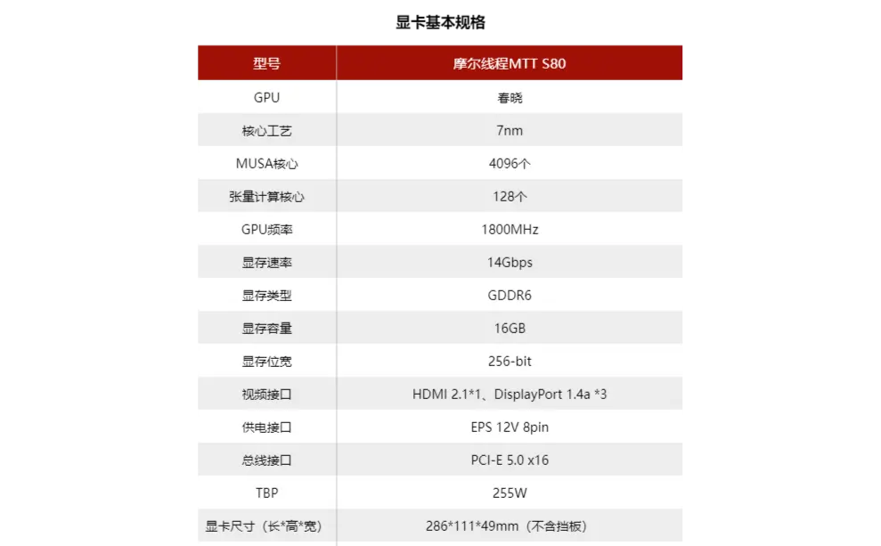

MTT S80是摩尔线程基于“春晓”GPU打造的游戏显卡,这是业界首款配备PCIe 5.0接口的同类产品,GPU频率为1.8GHz,配备256bit/16GB的GDDR6显存,显存传输速率14Gbps,显存带宽为448 GB/s;配置了一个8Pin外接供电接口。

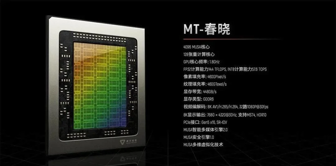

“春晓”GPU采用7nm工艺生产,集成220亿个晶体管,拥有4096个可编程MUSA核心和128个专用张量计算核心,内置MUSA架构通用计算核心以及张量计算核心,可以支持FP32、FP16和INT8等计算精度,不像其他厂商那样在游戏显卡上阉割半精度浮点能力 ,不仅为游戏玩家提供强大的的3D渲染能力,还可以为学生和研究人员等提供在人工智能、通用计算和多媒体处理等方面的完整GPU能力。

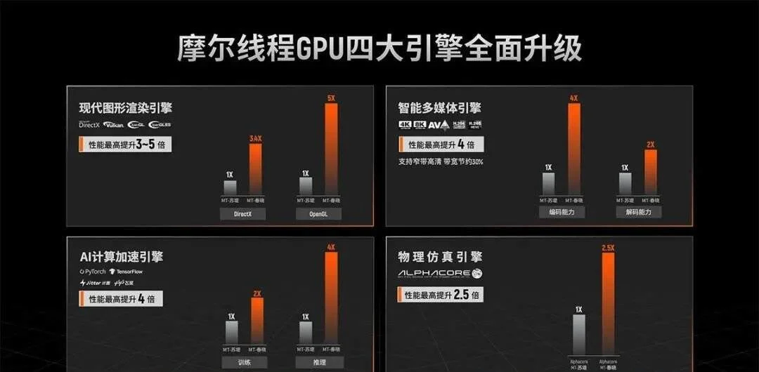

摩尔线程表示,新款GPU在1.8GHz的主频下,能够提供14.4TFLOPS的单精度浮点算力,图形渲染能力方面较“春晓”平均提升3倍;编码能力提升4倍,解码能力提升2倍;AI计算加速平均提升4倍,物理仿真计算性能提升2.5倍。此外,摩尔线程还引入了新技术支持窄带高清,节约30%以上的带宽。
除了基础的图形图像渲染和视频编解码功能之外,MTT S80还能够提供完整的AI训练和推理、通用计算、GPU虚拟化、安卓容器云加速等功能。“春晓”GPU里面的128个张量计算核心,对摩尔线程自研的TensorX推理引擎提供了完整支持,使其可以在AI和通用计算等应用中展现出强大性能。

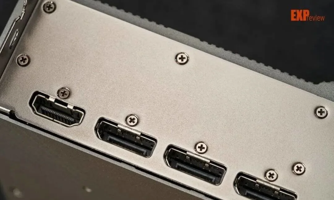

MTT S80显卡提供了三个DisplayPort 1.4a接口和一个HDMI 2.1接口,支持8K@30Hz视频或1080P@360Hz高刷新率的显示输出。内置的MUSA智能多媒体引擎2.0能够提供AV1、H.265、H.264、VP9等主流编码格式的硬件编码、解码功能,为视频编辑、视频直播、多人视频会议场景提供更多并行路数、更高分辨率、更高帧率的硬件编码能力,可以极大的节省CPU的负载。

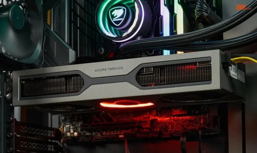

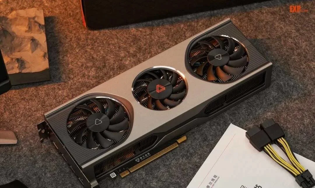

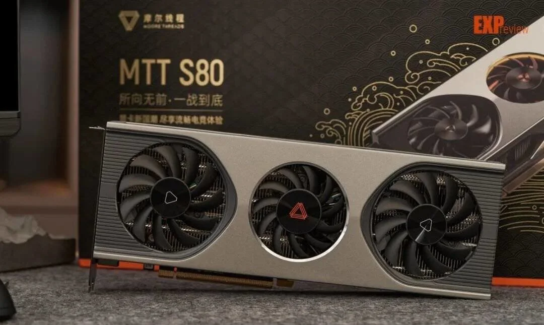

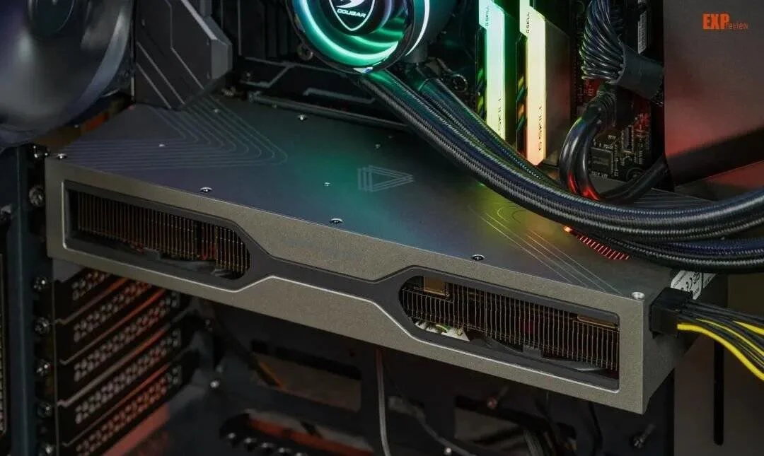

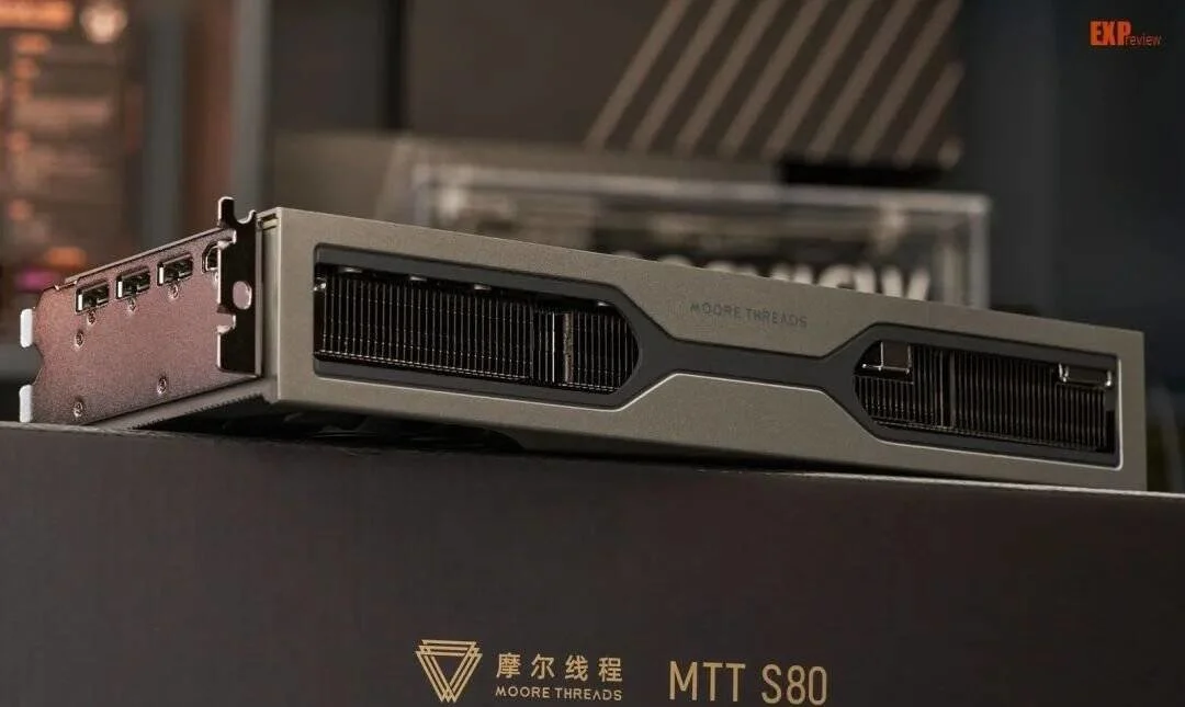

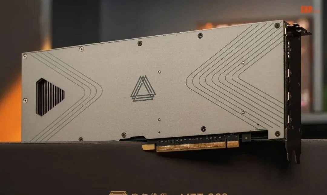

摩尔线程MTT S80的外形识别度挺高的,外观追求极简设计,装饰甚少,显卡上两把8cm的风扇夹着中间一把小一点的7cm风扇,采用11叶高风量叶片,支持智能调速,风扇中央的三角形标志就是摩尔线程的Logo,散热器的整流罩是磨砂面的,出风口在上下两侧,整卡尺寸为286 x 111 x 49 mm,以显卡的标准来说的话不算大。
背面则有金属背板加固防止显卡弯曲,并且提供一定的散热能力,而且显卡尾巴是有开孔的,这部分也没有PCB,能让散热器的第三吧风扇风流能直接吹透散热鳍片,使其散热效能得到充分的体现,进一步降低显卡的工作温度。

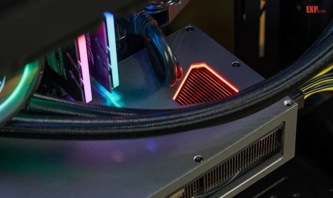

显卡提供了三个DisplayPort 1.4a接口和一个HDMI 2.1接口,比较有趣的是显卡的挡板是完全封死的,完全不透风,在近些年的显卡设计中比较少见,只有AMD公版卡会这样做,不过显卡散热鳍片布置是纵向而不是横向的,即使开孔也只会有少量的风从这个位置出来,对散热提升有限,而且这样设计有助于提高挡板强度,从这个角度来看的话,显卡厚度比双槽略微多一点点。

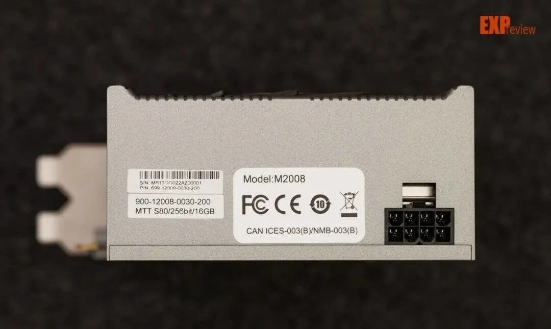

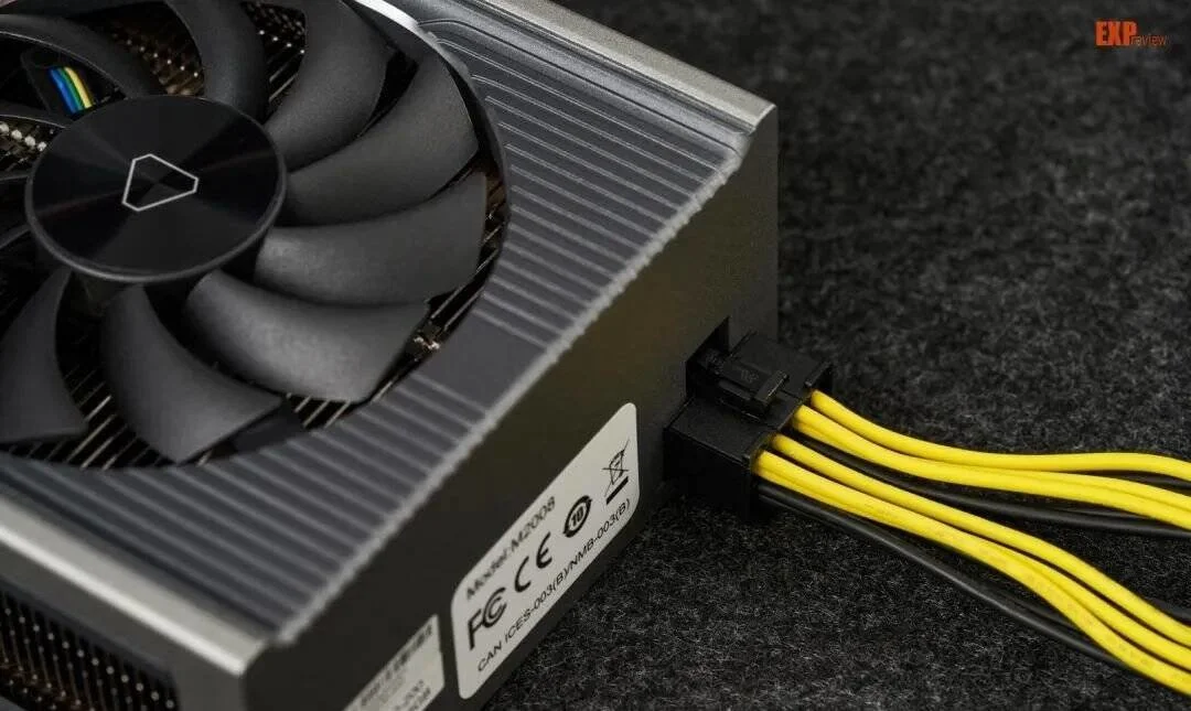

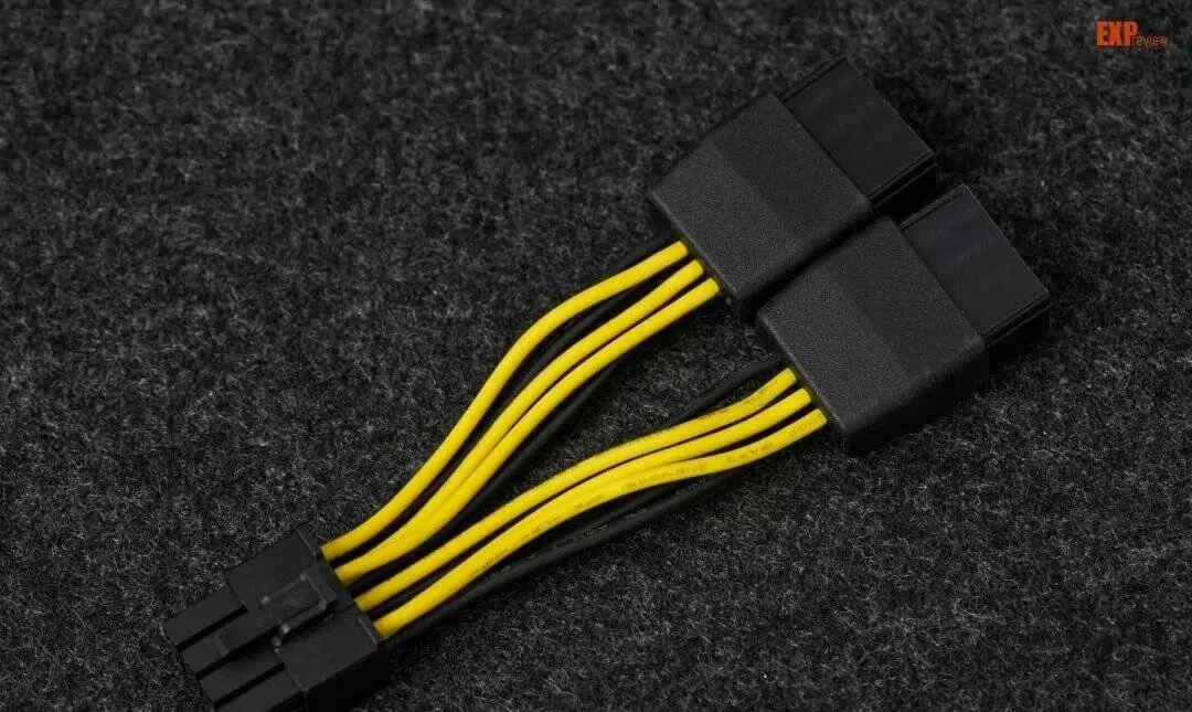

供电口位于显卡尾部,这个口不是PCI-E的8pin口,而是EPS 12V 8pin,也就是CPU用的8pin口,理论上可以提供300W的电力,比常规的PCI-E 8pin口高一倍,带动TGP只有255W的MTT S80完全不是问题。不过由于预留给卡扣的空间不大,那种4+4的CPU供电口是插不进去的, 原生的8pin线可以,当然有些电源可能会不够CPU供电线用,所以摩尔线程配了一根转接线,可以用两个PCI-E 8pin口来为这块显卡供电。

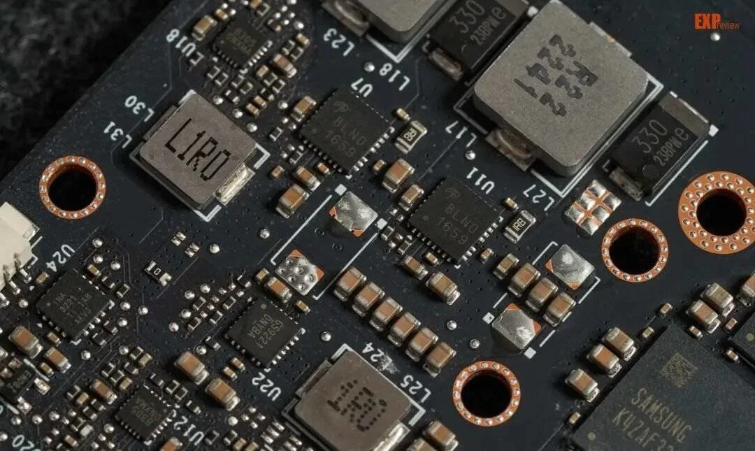

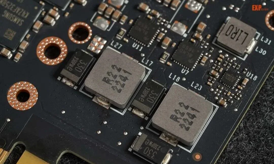

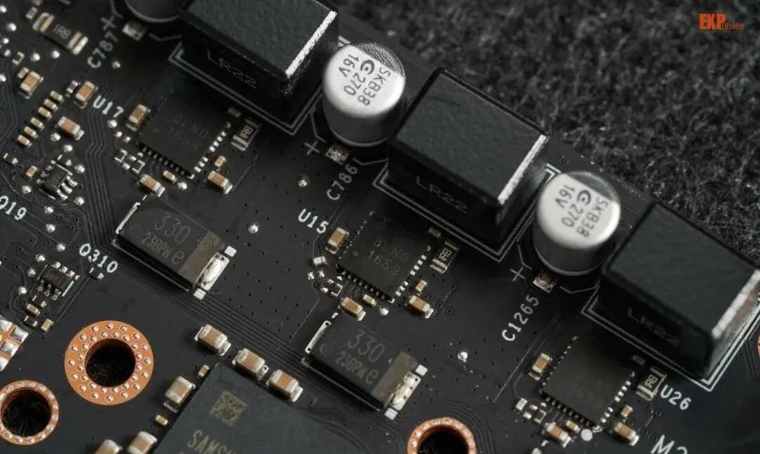

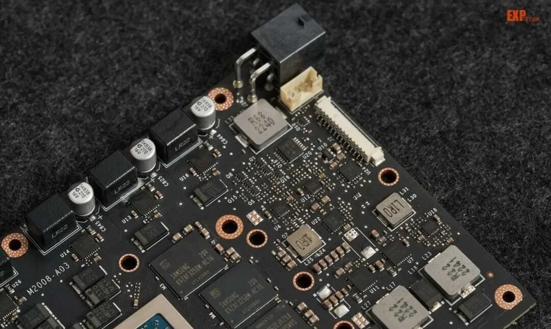

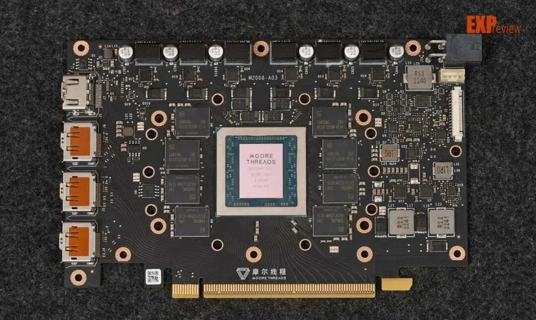

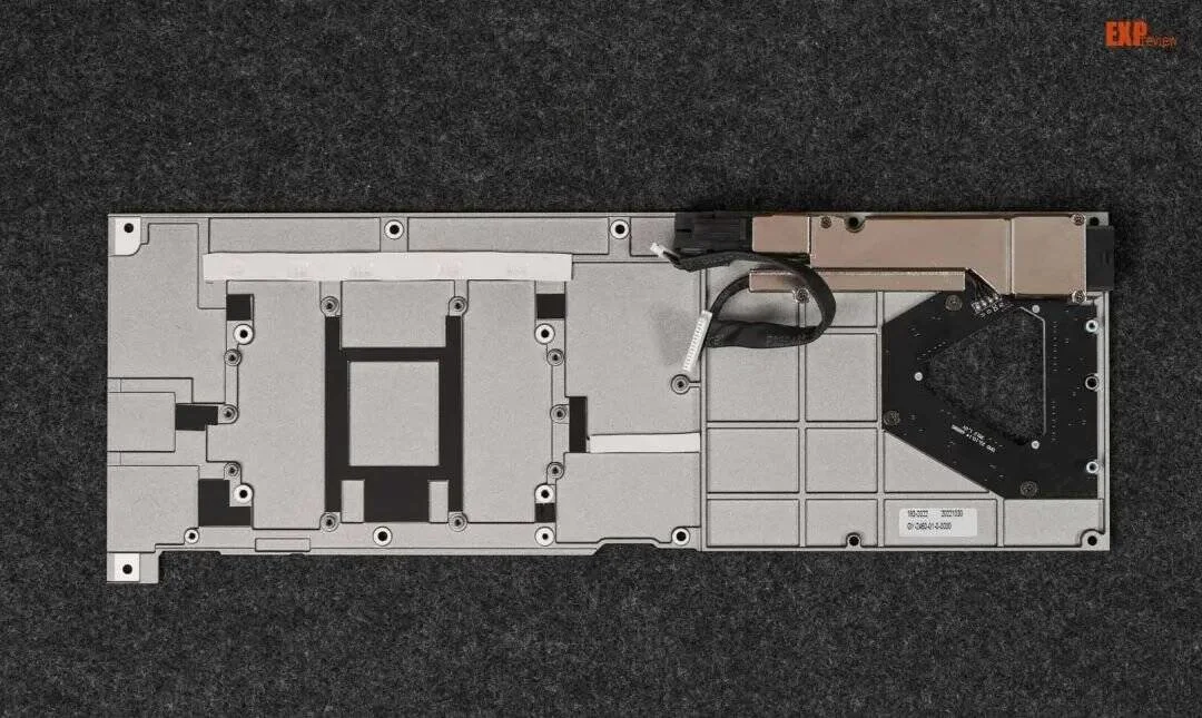

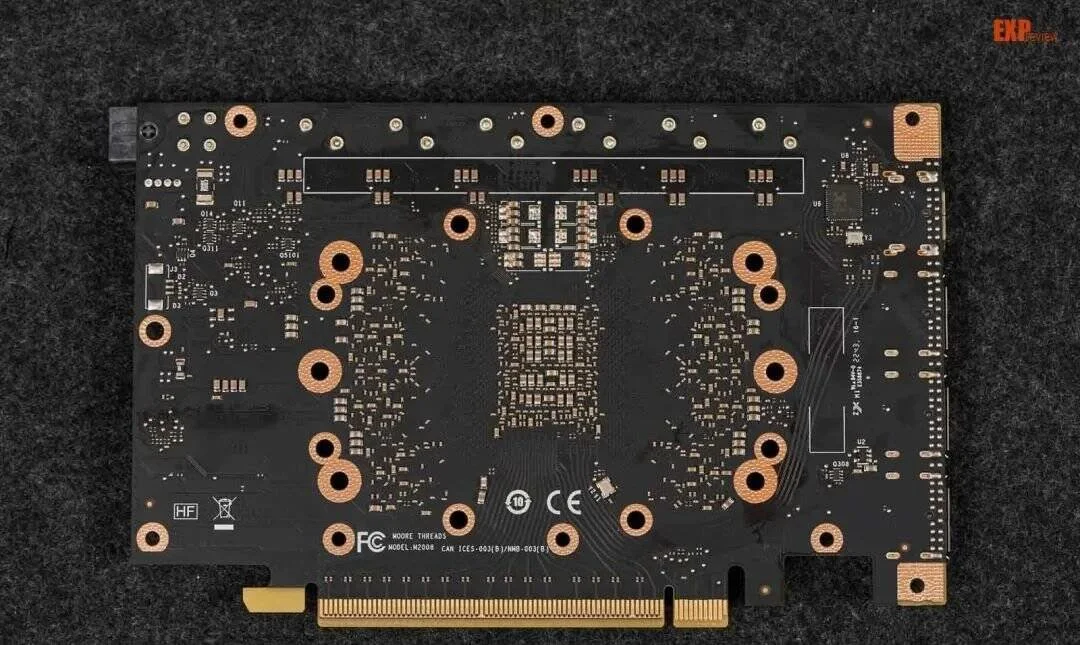

拆开显卡后,我们发现显卡的PCB其实只有整卡长度的一半多一点, 而供电接口是由固定在背板的延长线延伸至显卡尾部的,供电布置也很有意思,GPU核心供电是显卡顶部中央4相加显卡右下角那两相,显存供电则是PCB顶部两侧各一相,这6+2相供电全部使用Alpha & Omega的AOZ5311NQI,最大持续电流为55A,10毫秒内峰值电流可达80A,10微秒内峰值电流则达到120A。

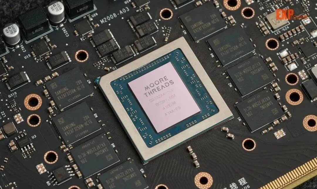

“春晓”GPU的核心代号为SD102AA-500,核心面积还蛮大的,四周围绕着8颗三星的GDDR6显存,组成256bit/16GB的规格,显存型号是K4ZAF325BM-HC16,这其实是16Gbps的显存,现在只跑在14Gbps,未来开放超频的话显存是有一定提升空间的。

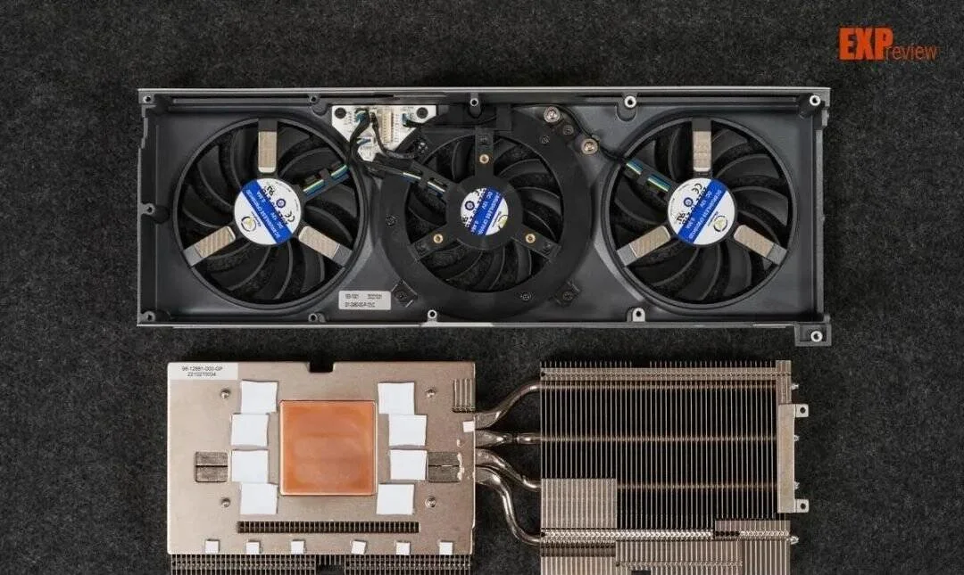

MTT S80显卡所用的散热器规格还是很大的,和GPU接触的是散热器的纯铜底座,而且散热器也有照顾到显存与供电MOS,能有效降低这些元件的工作温度,让它们能稳定的工作,这散热器用了4根6mm直径热管,连通大量镀镍铝制鳍片,配合两把8cm风扇和一个7cm风扇,对于一张TBP只有255W的显卡来说已经是非常高的规格了。

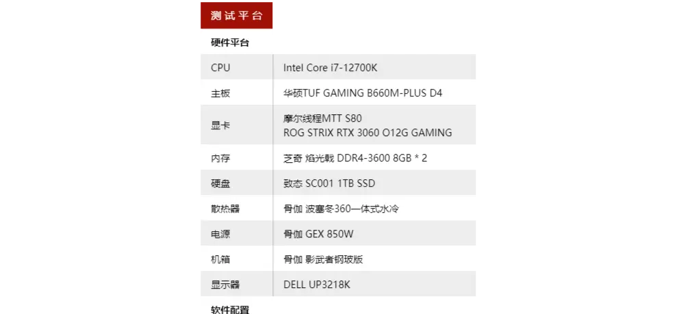

测试平台基于酷睿i7-12700K处理器打造,配置总容量为16GB(8GB*2)的DDR4-3600内存,主板是配套销售的华硕TUF GAMING B660M-PLUS D4,由于测试项目需要分别在Windows 10和Ubuntu两个系统下运行,所以准备了两套系统。

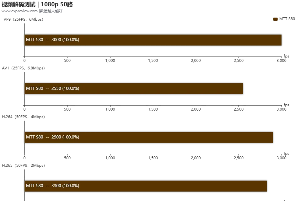

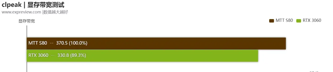

摩尔线程MTT S80显卡的显存带宽我们测出来有370.5GB/s,高于RTX 3060,毕竟是256bit显存位宽的对192bit,显存频率虽然低一点,但总带宽上还是有优势的。

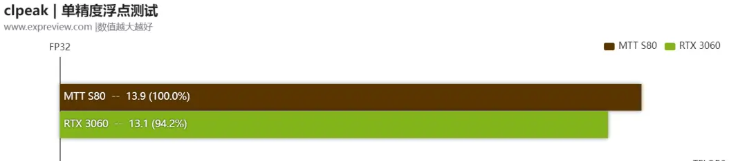

MTT S80显卡的单精度浮点算力有13.9TFLOPS,比RTX 3060要高一些,可见这GPU的定位确实是直指GA106的。

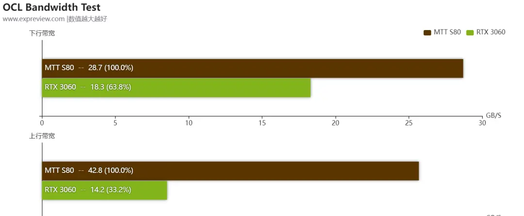

我们使用OCL Bandwidth Test来测试了PCI-E接口的带宽,采用PCI-E 5.0 x16的MTT S80显卡下行带宽28.7GB/s,上行带宽打到42.8GB/s,比还是用PCI-E 4.0 x16的RTX 3060高得多。

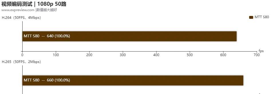

上面三个都是OpenGL的测试,目前来说由于驱动的关系,MTT S80在这些项目的性能表现还不尽人意,部分测试和RTX 3060差距有点大。

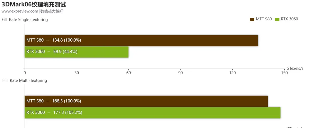

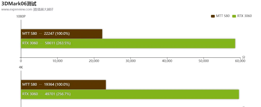

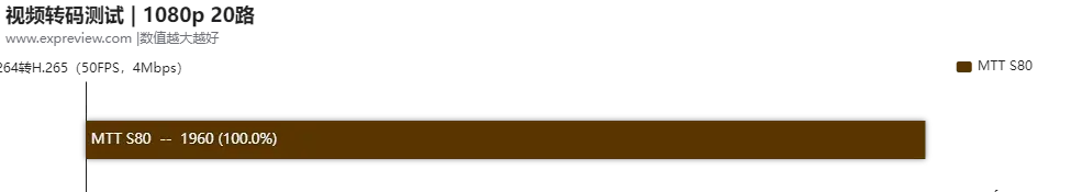

从3DMark06的纹理填充测试来看,MTT S80在单纹理填充性能上是要远高于RTX 3060的,但在多纹理填充性能上则比RTX 3060略低一些,可以看得出这两个GPU的侧重点不一样。

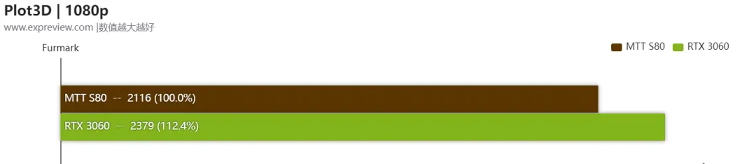

但实际跑分结果就没有这么好看了,还有很大提升空间,4K分辨率下差距略微少一点,这也可以看得出摩尔线程现在的显卡驱动优化还没到位,显卡的性能没有得到充分发挥。

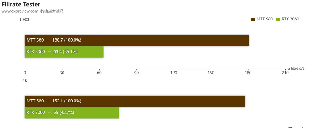

我们也使用Fillrate Tester测试了显卡的纹理填充性能,数值上和3DMark06有一定出入,但趋势是一样的,MTT S80的纹理填充率远高于RTX 3060。

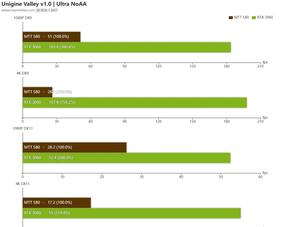

MTT S80可以运行Unigine Valley v1.0测试的DX9和DX11模式,所以我们都跑了,但帧率大幅低于RTX 3060,摩尔线程的驱动开发人员来说,还有许多工作要干。

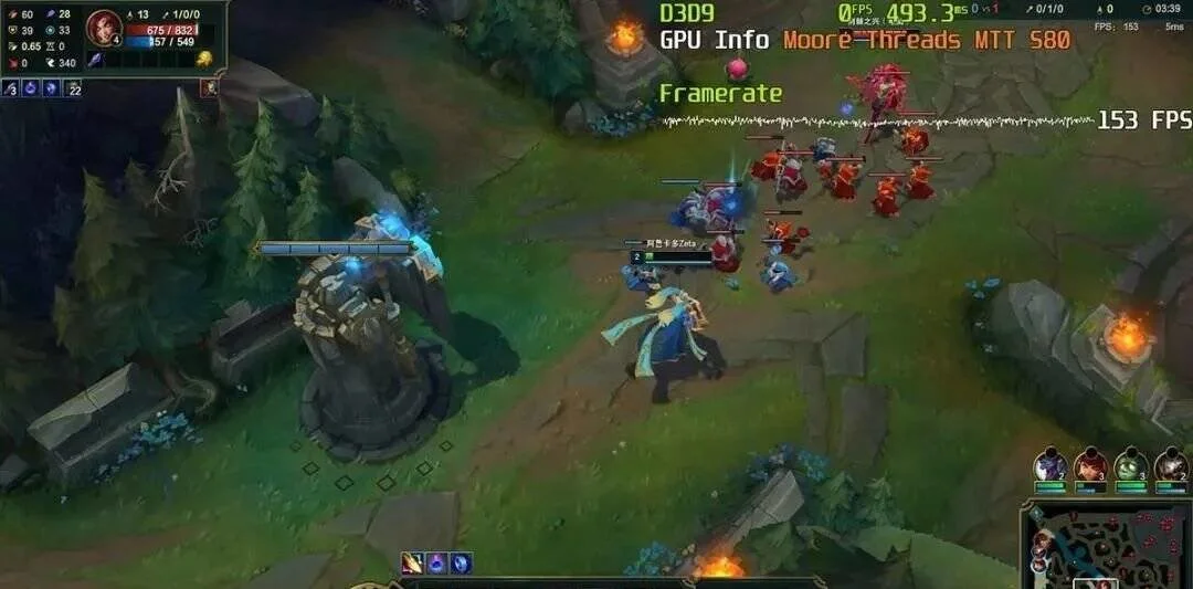

《英雄联盟》运行正常,在1080p分辨率最高设置下能平均帧跑到149fps,在4K分辨率下能跑到128fps,很明显在1080p下显卡的性能发挥不完全。

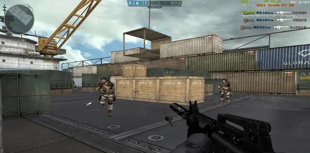

《穿越火线》运行也正常,在最高设置下1080p的平均帧率是182fps,4K分辨率下是165fps,流畅度有保障。

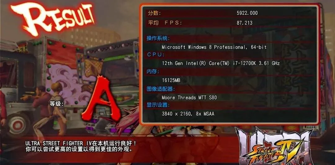

《街霸IV》在最高设置下1080p的平均帧率是104pfs,4K分辨率则是87fps,这游戏本身是锁60fps的,所以MTT S80可以在4K最高画质下提供这游戏最流畅的游戏体验。

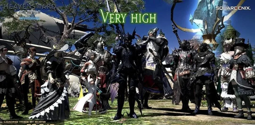

《最终幻想14:天堂之剑》不是已适配游戏,但在可运行游戏列表内,我们跑了下它的Benchmark,它DX9和DX11模式都能跑,但是有贴图错误和颜色渲染错误,整个画面非常奇怪,1080p的帧数是47.2fps,4K则是43.1fps。

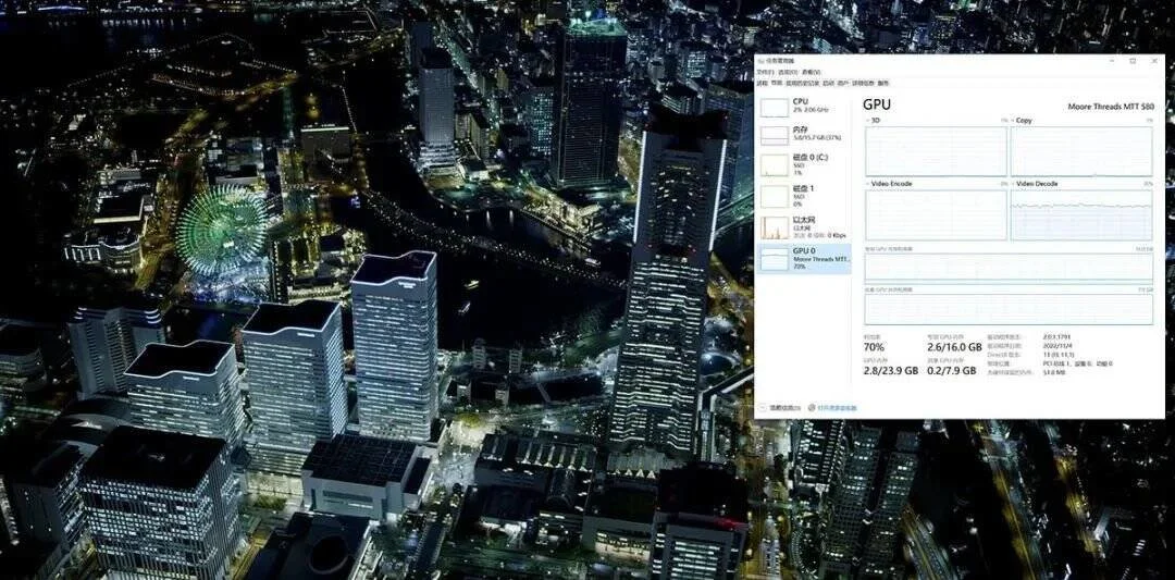

而在Windows系统里面我们可以用自带的“电影与电视”播放一个8K 30fps的HEVC 8bit编码视频,从任务管理器来看摩尔线程MTT 80显卡的视频解码器还没满载,对于显卡来说还是很轻松的,不过8K@30Hz也是这款显卡的解码上限,再高帧率的话就不行了,目前Windows系统已经适配显卡的H.264、H.265、VP9解码,AV1目前仅在Linux系统上支持,Windows系统还有待驱动更新。

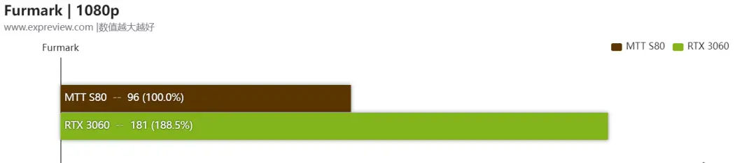

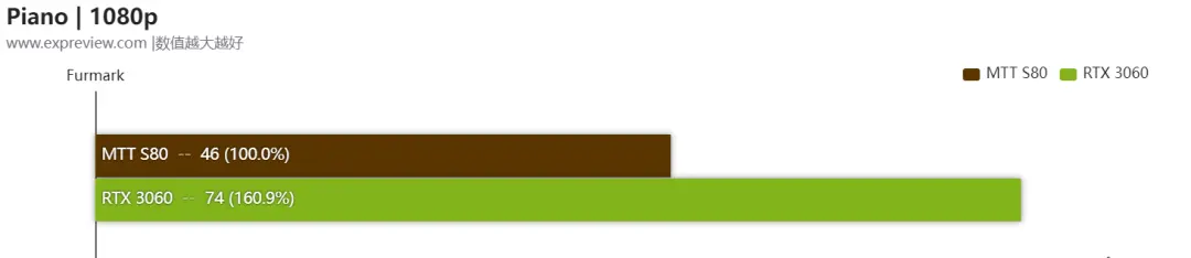

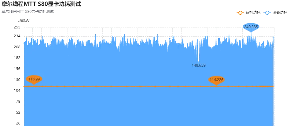

显卡功耗测试使用的是NVIDIA提供的PCAT工具,可以精确测量显卡PCI-E与外接电源接口的实际功率。但目前MTT S80显卡 在WIndows下跑不了Furmark,目前观测到GPU负载最高的是Unigine Valley,但GPU负载也就90%左右, 此外MTT S80暂时还没提供功耗控制功能,所以目前待机时GPU频率降不下去,导致待机功耗非常高,目前此功能还在测试中,未来会增加到显卡上,实现不同应用场景下的功耗状态切换。
负载时摩尔线程MTT S80的平均功耗是210.5W,而峰值功耗240.4W,待机时的平均功耗则是114.6W, 这待机是绝对有问题的,负载时显卡温度不过57℃,温度非常低,当然此时GPU没有满载,而待机温度则是44℃。

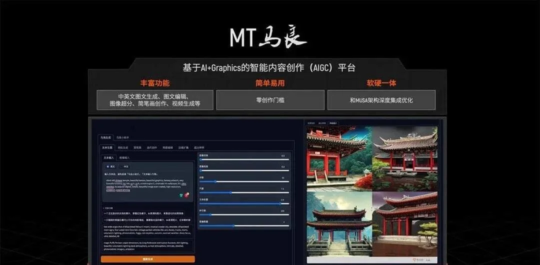

“春晓”GPU内是有128个张量计算核心的,可应用在AI训练方面,比如摩尔线程未来会上线MT马良AIGC平台,它是一个AI作画工具,在发布会上他们也实际展示过,可支持中英文代码生成图片、简笔画创作、图片超分等功能,创作者可以根据自己的需求生成插画,是一个非常方便的AI实际应用,未来还会有更多AI应用会适配摩尔线程的MUSA架构。
