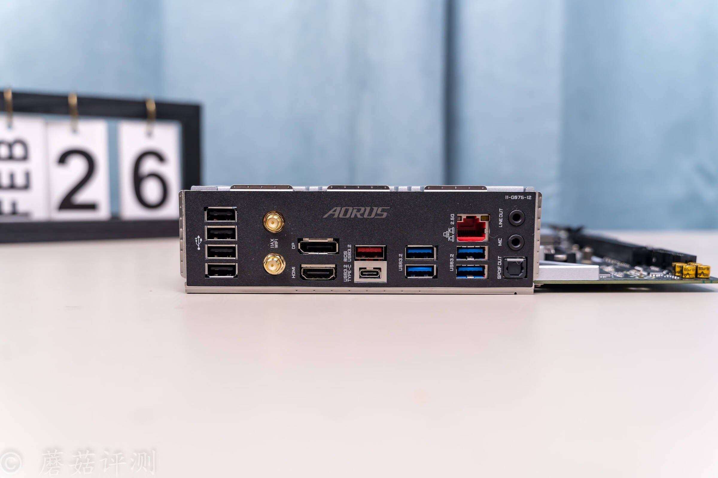

▼主板的IO接口方面,USB2.0接口四个,WIFI天线接口两个,视频输出接口两个,一个DP、一个HDMI,USB3.2接口六个,其中还有一个Type-C接口,音频接口三个,还有一个2.5G的有线Lan口。

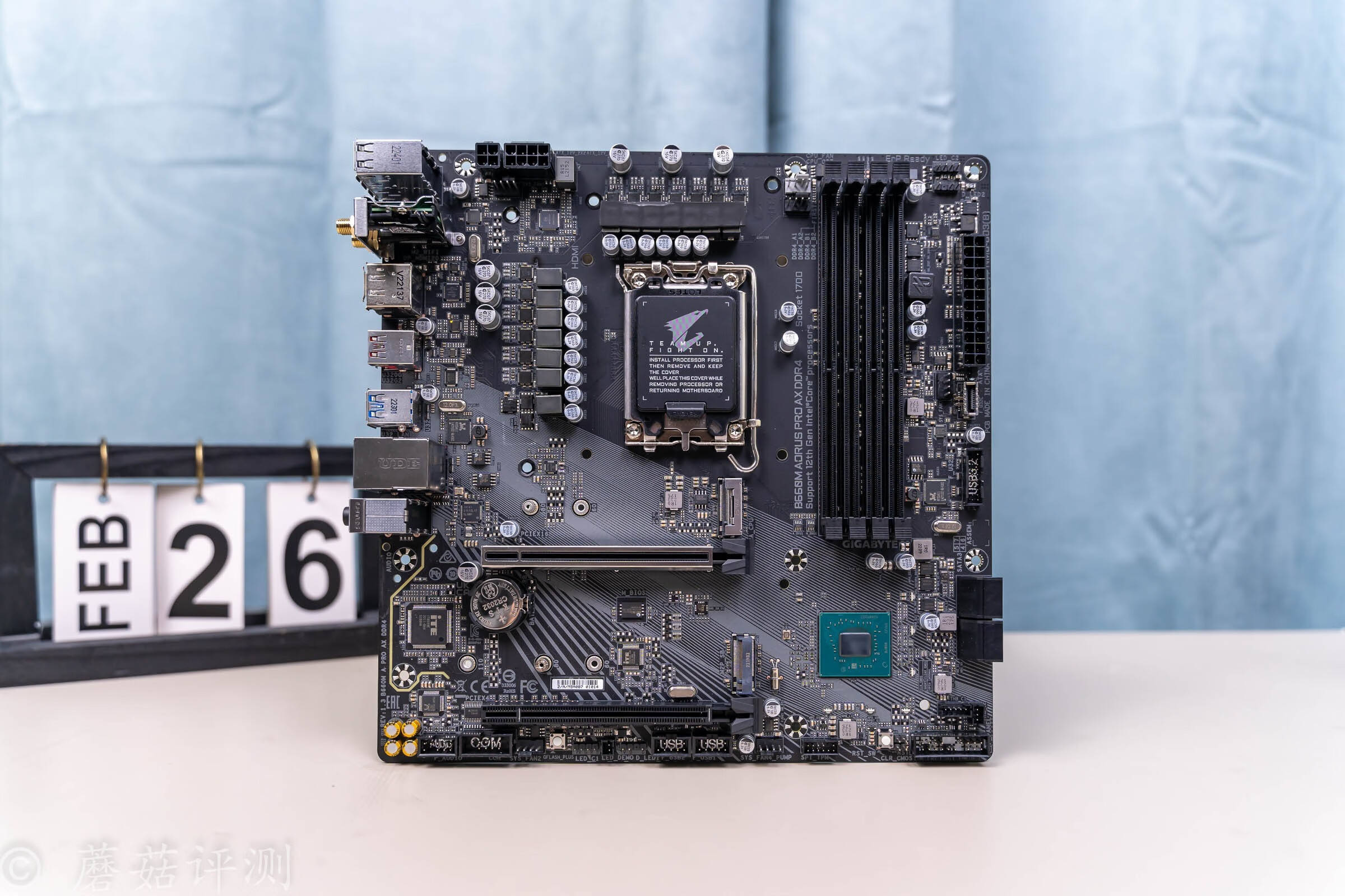

▼去掉各种覆盖件之后,主板正面依然是密密麻麻的,各种元件很多。

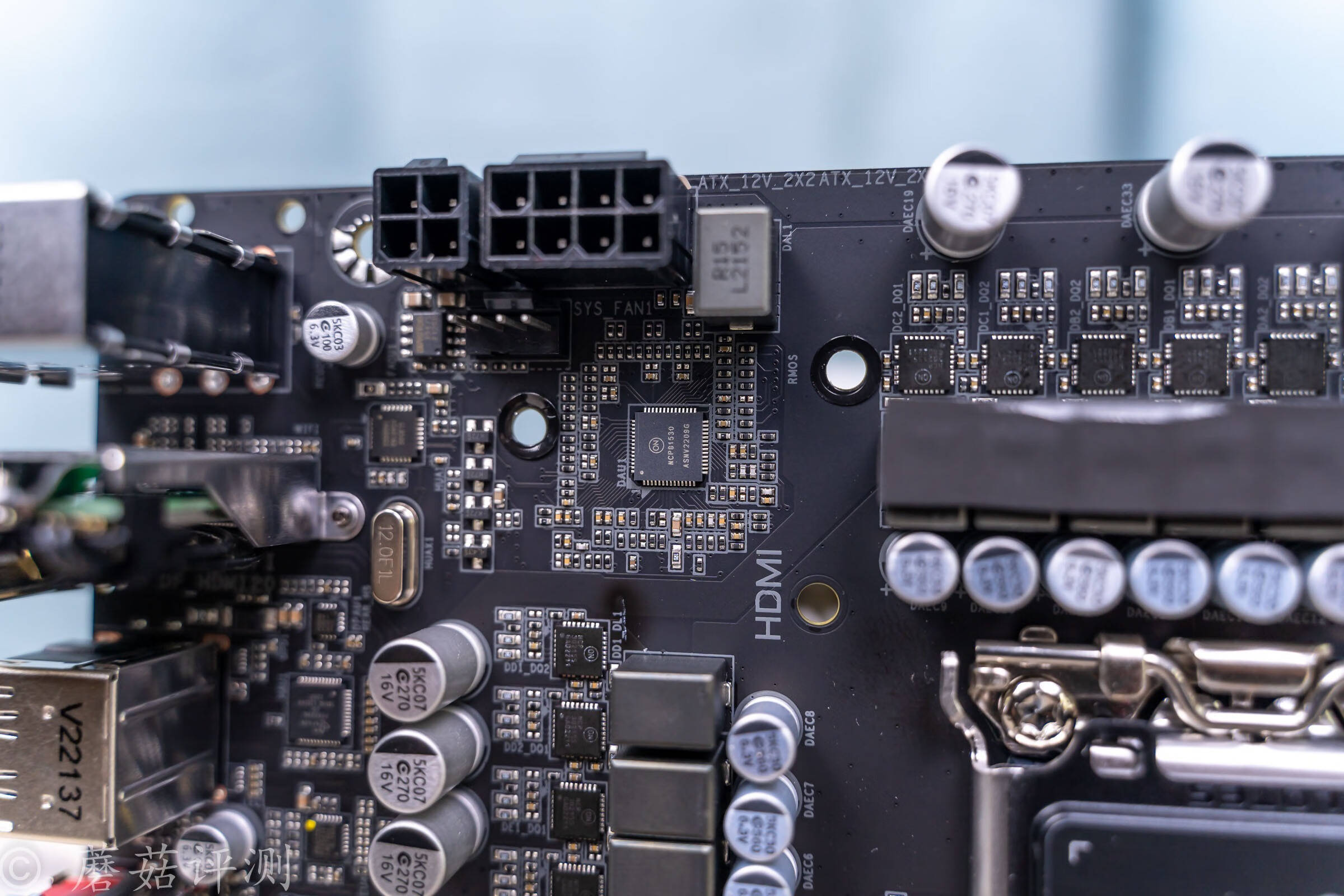

▼主板的CPU供电部分,输入接口采用8+4Pin设计,两侧有稳压、滤波的电感电容。
▼CPU的辅助供电插座的下面,是供电电路的PWM主控芯片,丝印NCP81530,安森美出品,最大支持8+2相PWM信号输出。在技嘉的这块B660M雪雕AX D4主板上,大概率是6+1相PWM信号输出。
▼主板左侧有7相供电,上面六相供电采用DrMos,最下面一相是上下桥供电。

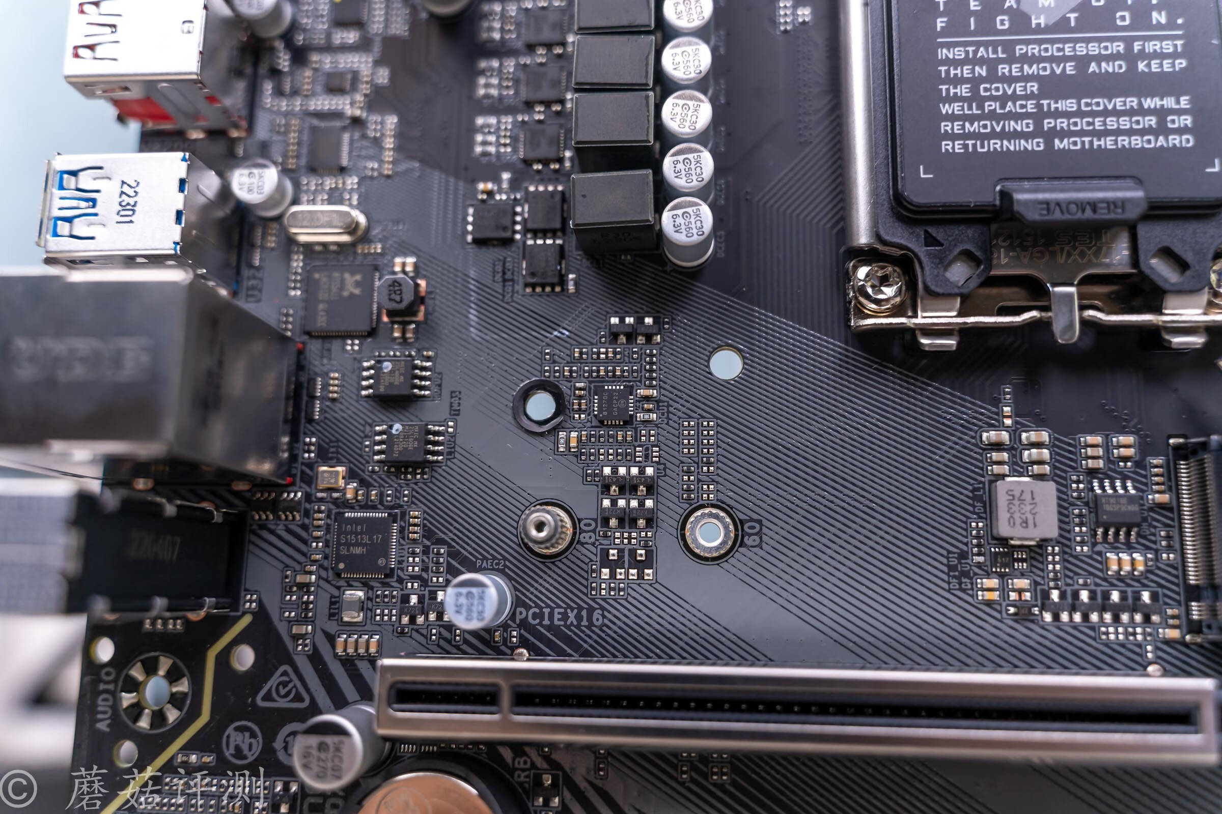

▼下面是intel的2.5G有线Lan控制器,丝印S1513L17。

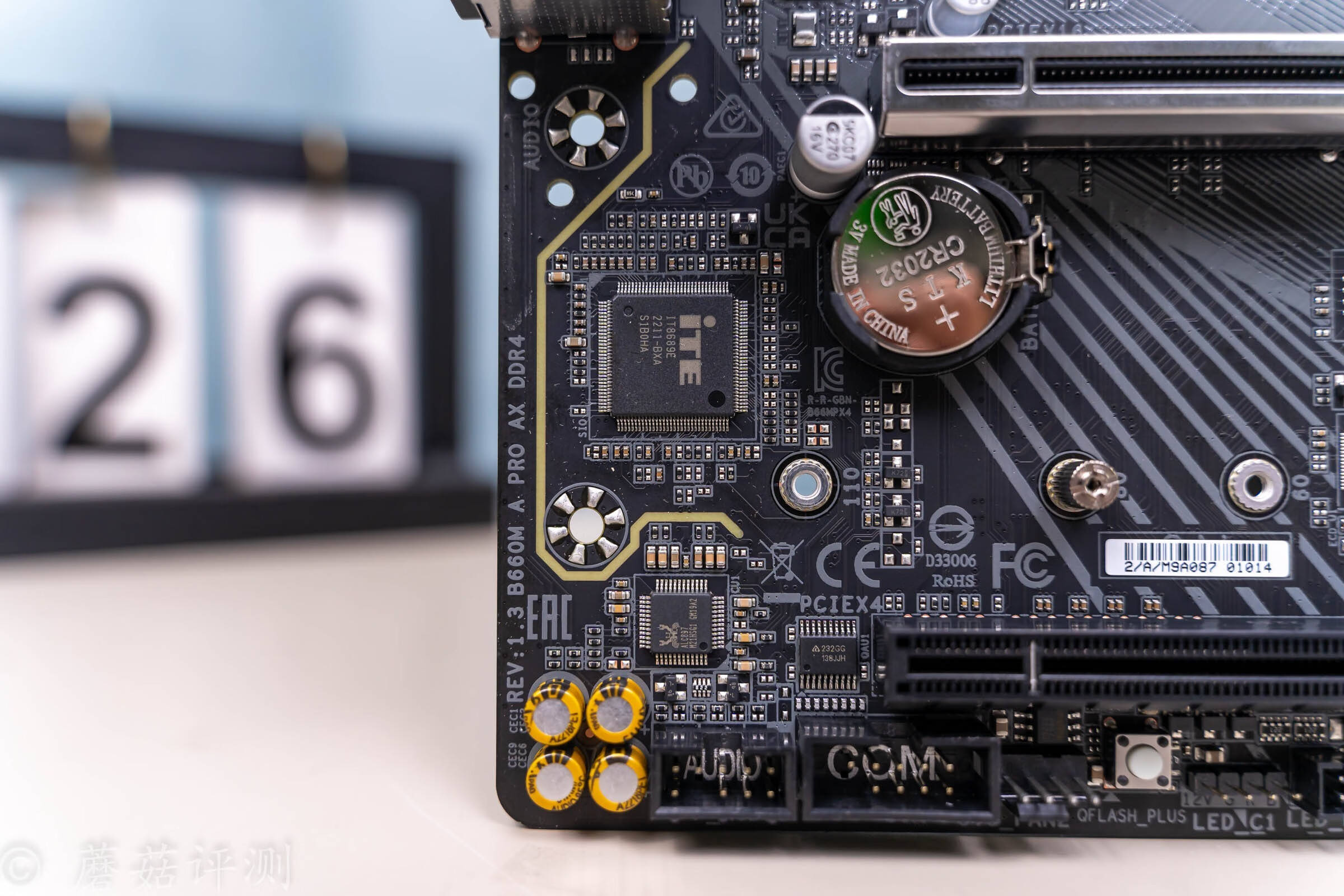

▼主板左下角,有一个硕大的IT8689E,用于检测主板的各项参数。下面是一颗声卡芯片,小螃蟹的ALC897。

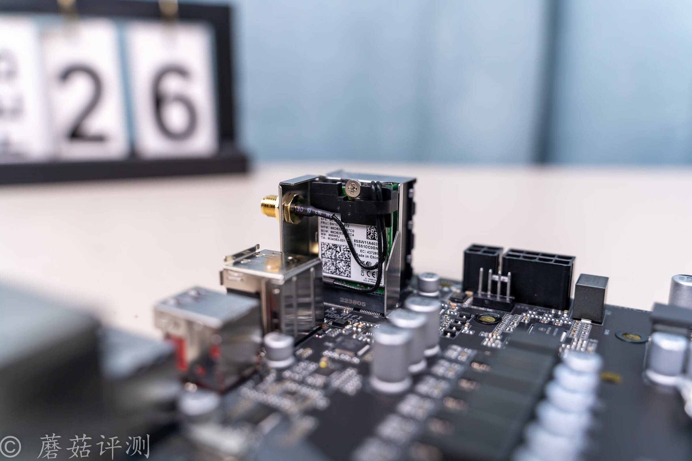

▼主板的无线网卡,直接立在主板IO接口的部分。
▼无线网卡用的是intel的AX211,支持WIFI6,支持2 x 2 MIMO。
