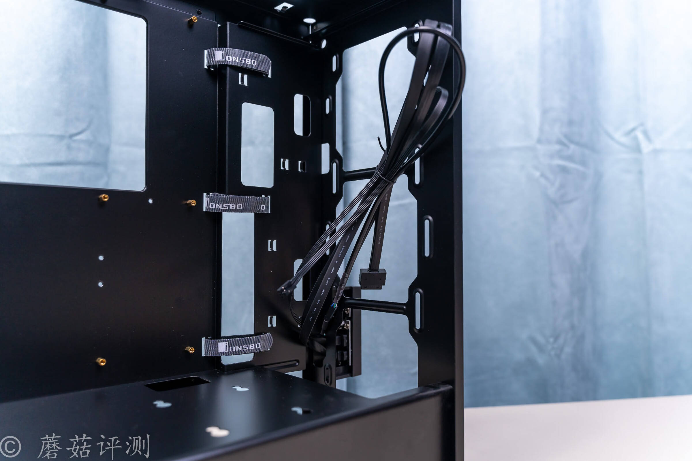

▼左侧部分是用于理线的槽位,有理线扎带辅助固定。

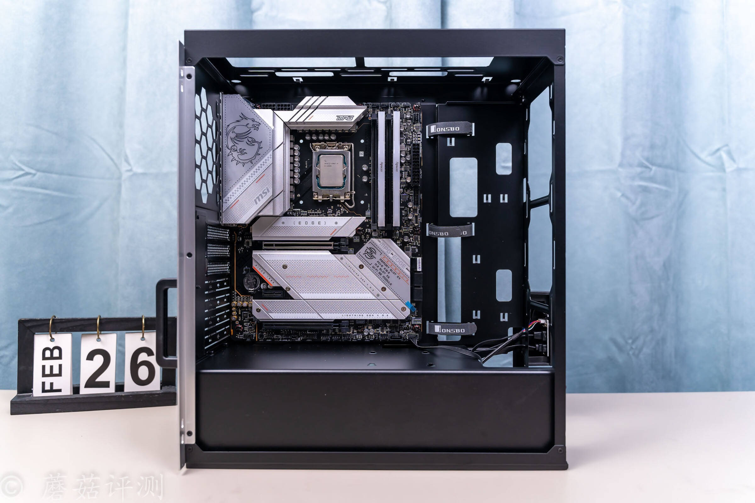

▼这里准备装一块ATX规格的主板,试试看效果。
▼主板固定在机箱的左上角,安装好之后的效果还不错。

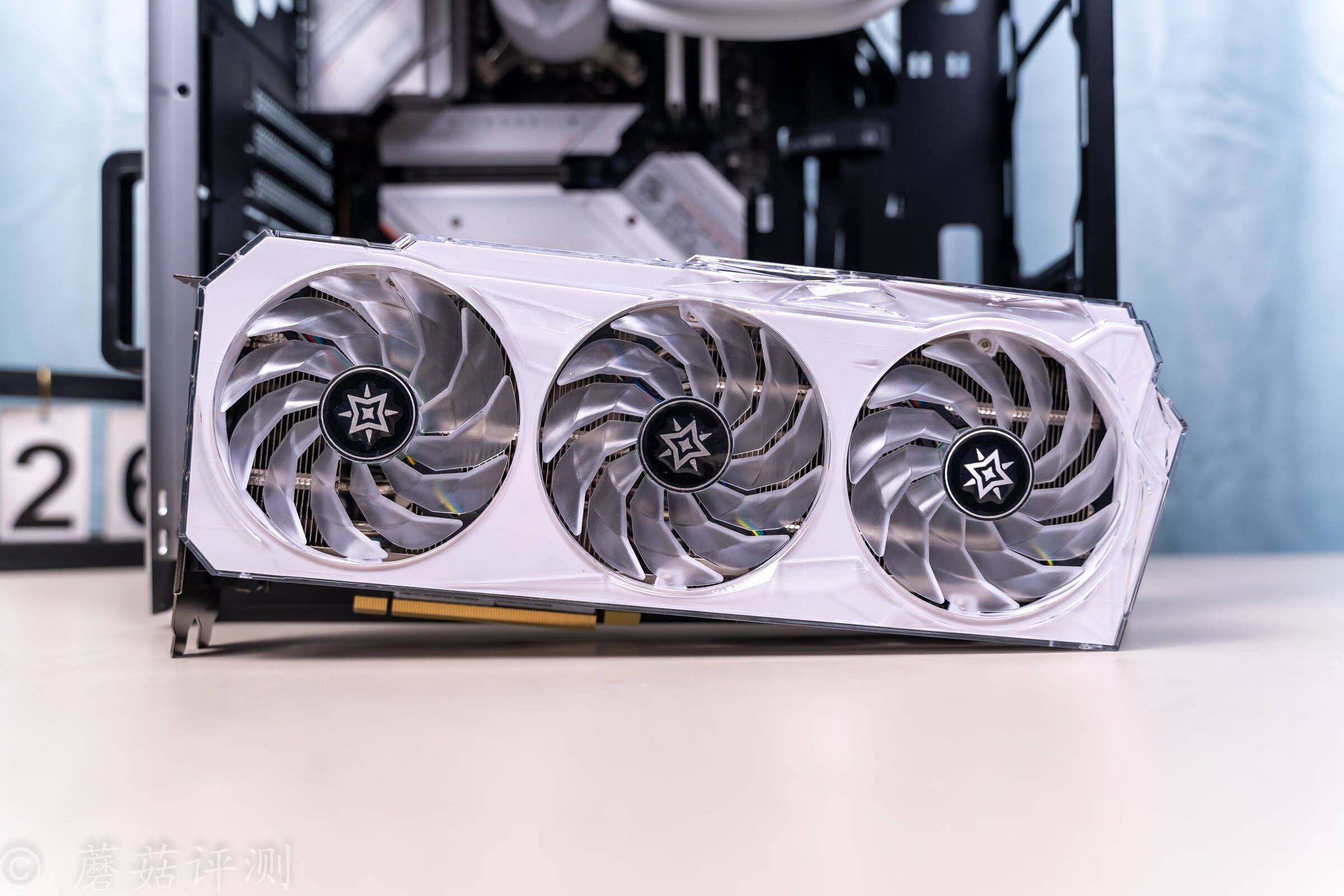

▼接着安装显卡,影驰的RTX3090星耀OC显卡。

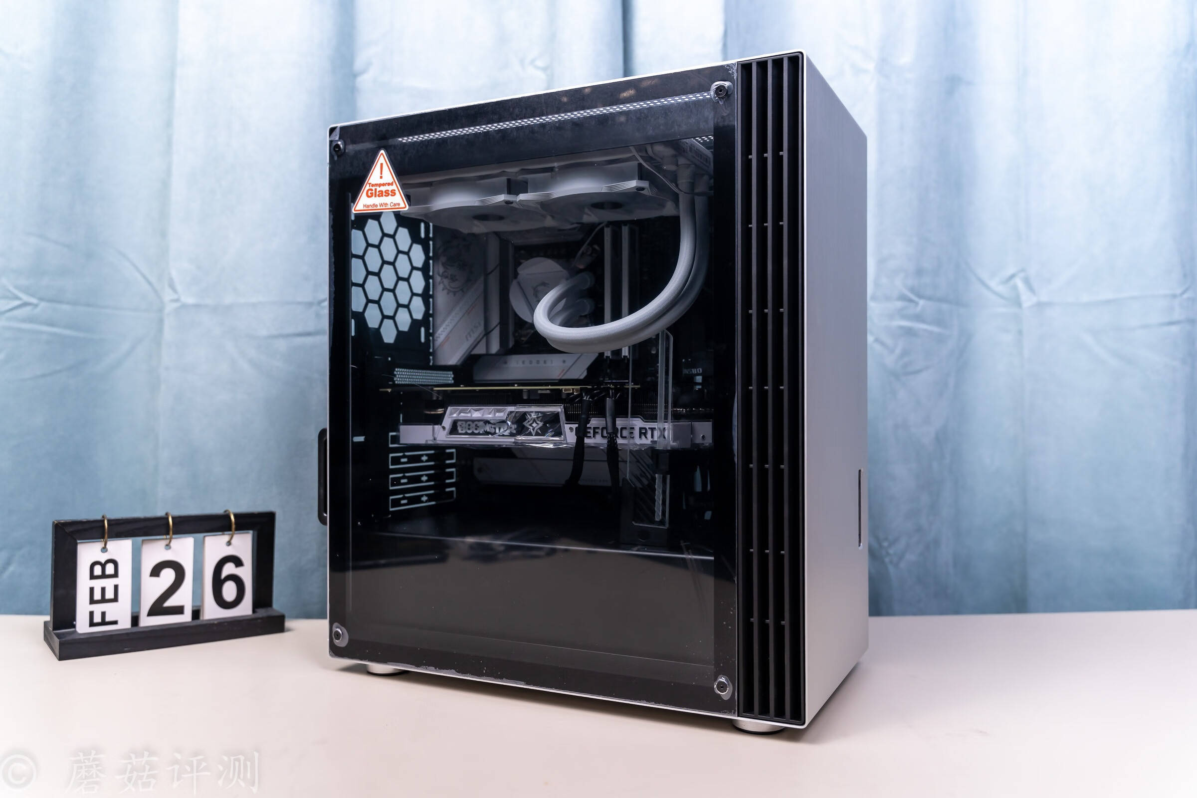

▼最后将机箱的框架整体推进去,安装完成。
▼开机,一次点亮,整机效果非常漂亮。
▼机箱前部大面积的铝合金盖板,看着质感很不错。

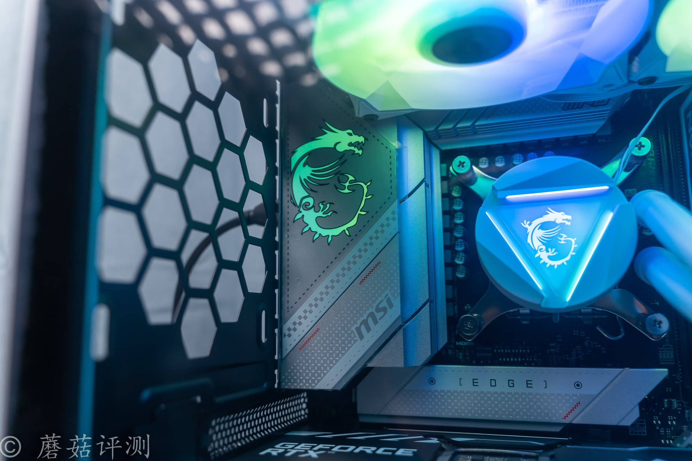

▼靠近看看机箱内部的硬件,微星的寒冰240R白色定制版水冷的水冷头非常漂亮,支持幻彩ARGB灯效。
▼水冷整体的配色都是纯白的,冷排风扇部分有支持ARGB灯效、支持主板同步。
▼主板是微星的Z790刀锋D4主板,主板的IO饰罩部分有漂亮的魔龙LOGO,支持ARGB灯效。

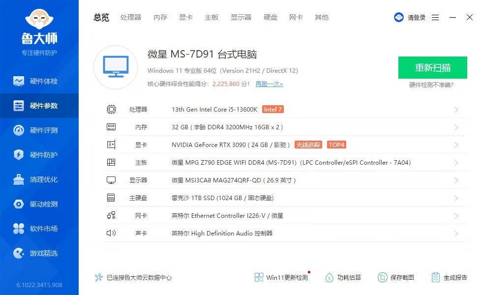

▼简单看下整机配置,处理器是13600K,主板是微星的Z790刀锋D4,显卡是影驰的RTX3090星耀OC。

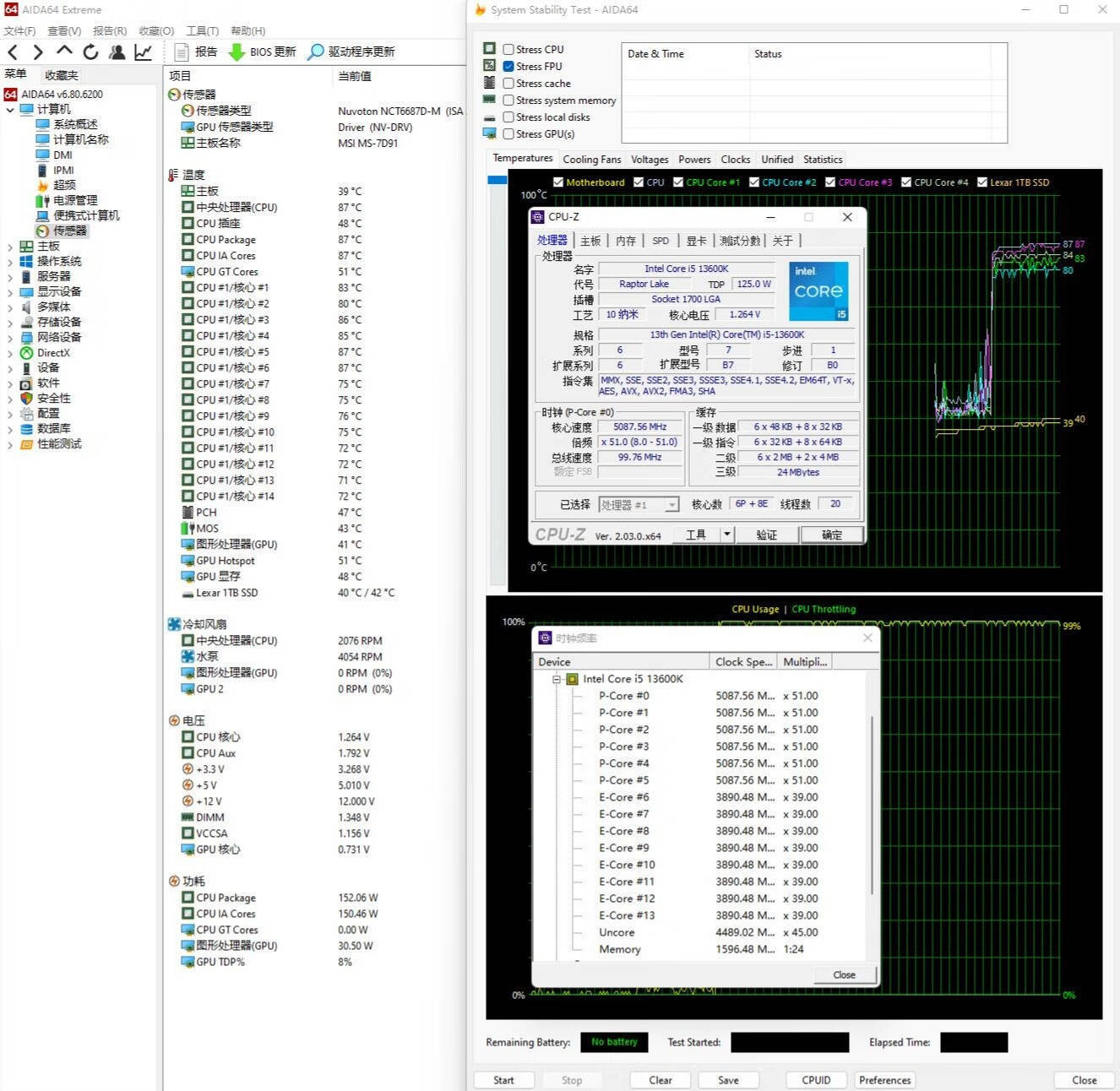

▼简单跑个CPU-Z的压力测试,处理器功耗155W左右,大核心睿频5.1GHz,小核心睿频3.9GHz,温度87℃。南桥47℃,固态40℃,显卡41℃。

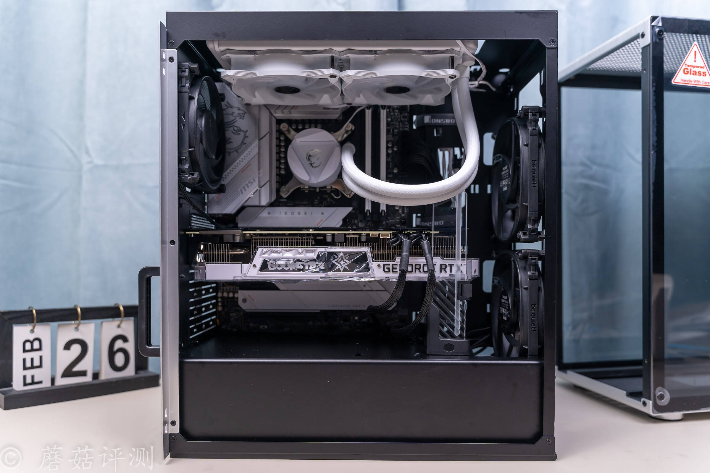

▼感觉机箱内部风道不是太流畅,这里装上三把德商德静界的机箱风扇,两把Silent Wings 4 PWM 140mm机箱风扇用于进风,一把Silent Wings 4 PWM 120mm机箱风扇用于出风,刚刚好。
▼德商德静界的这款风扇固定方面,采用了独特的硅胶减震组件,可以充分的吸收风扇的震动,从而获得更好的静音效果。另外,这个风扇的硅胶减震组件采用快装、快拆设计,装机非常方便。
▼这里直接右侧安装两把140mm规格的机箱风扇,左侧安装一把120mm规格的机箱风扇。
▼最后再把机箱的内部框架推进去,硬件的加装完成了,整体还是非常方便的。

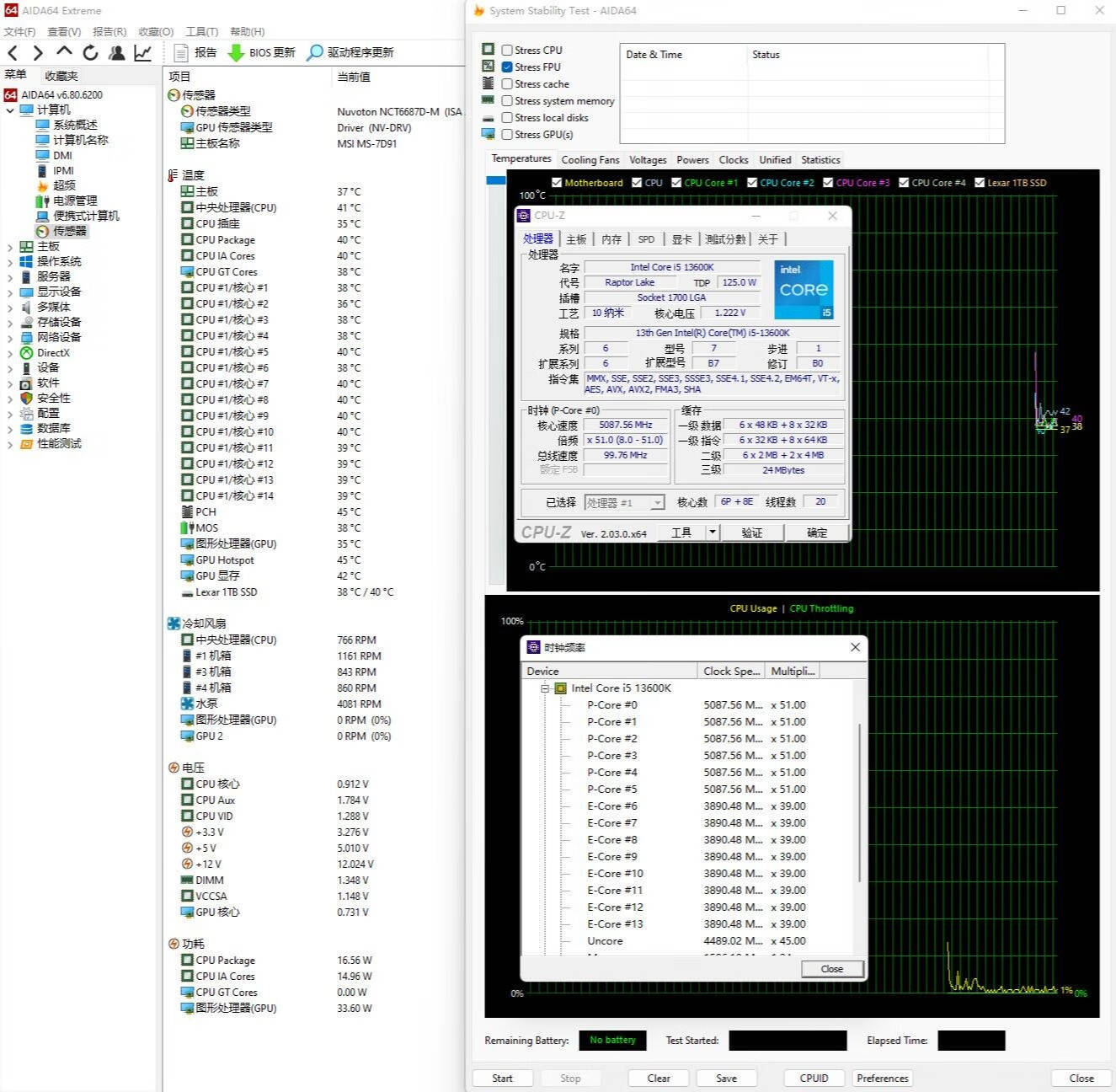

▼日常待机情况,室温22℃,处理器温度41℃,南桥45℃,固态38℃,显卡35℃,整体的温度表现比之前好了不少。

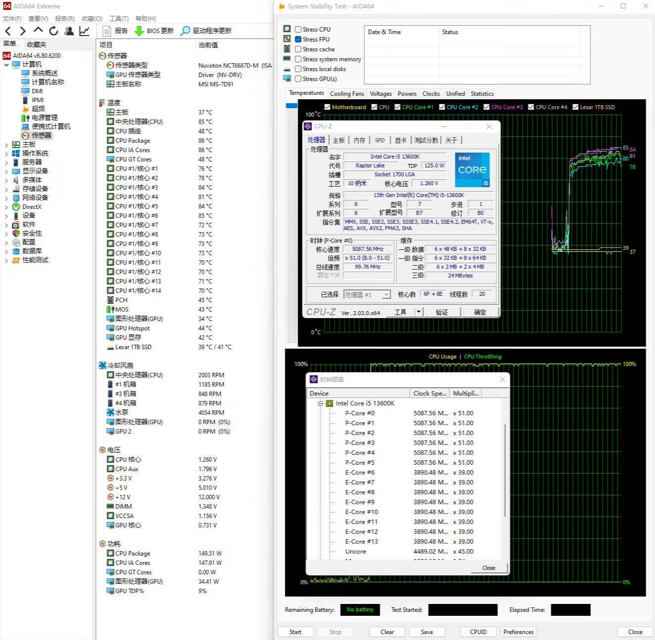

▼简单跑个CPU-Z的压力测试,处理器温度85℃,南桥45℃,固态39℃,显卡34℃,温度比之前好看不少。

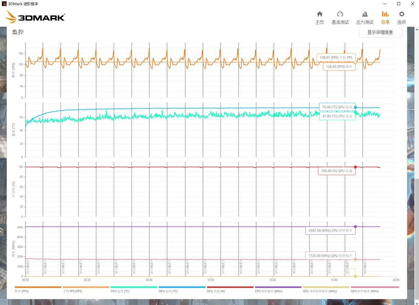

▼跑个3Dmark的压力测试,TS模式,帧数稳定率在97.3%。
▼显卡核心的最高温度在75℃左右,处理器的温度在68℃左右,处理器稍微吸到了一些显卡的尾气。

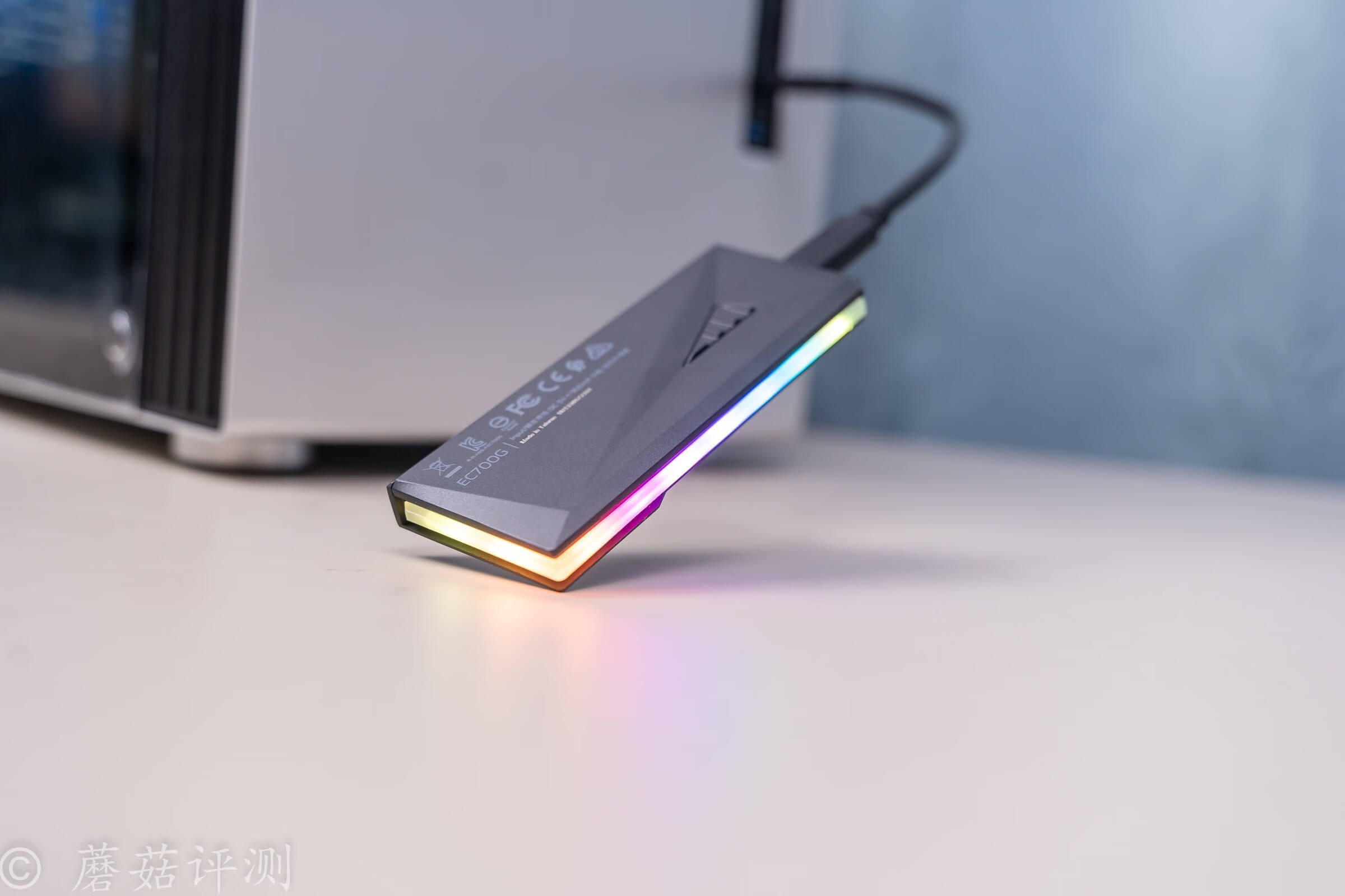

▼机箱前面的Type-C接口和USB3.0接口是使用同一根数据线的,这里测试下速度,用的是威刚的EC700G硬盘盒。
▼硬盘盒的颜值还是非常漂亮的,硬盘盒整体采用的金属材质,整体质感很不错。侧边有RGB灯带,工作的时候会亮起。
▼简单测试下速度,顺序读取和写入的速度稳定在460MB/s左右,机箱前面这个Type-C接口应该是5Gbps带宽的。
