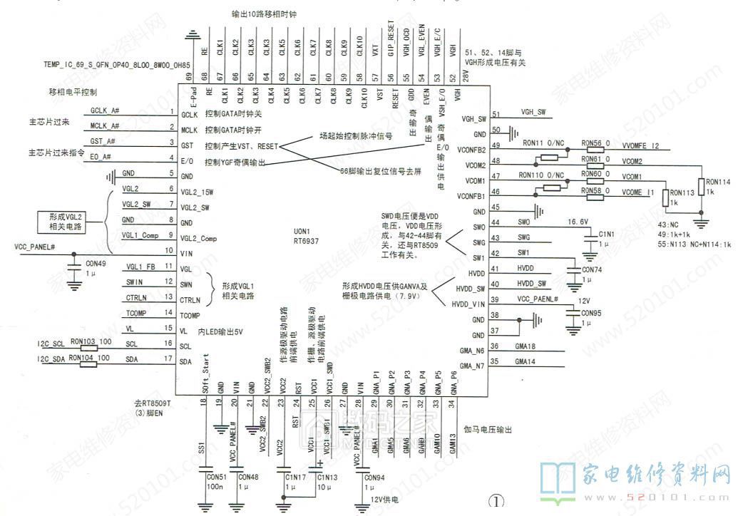

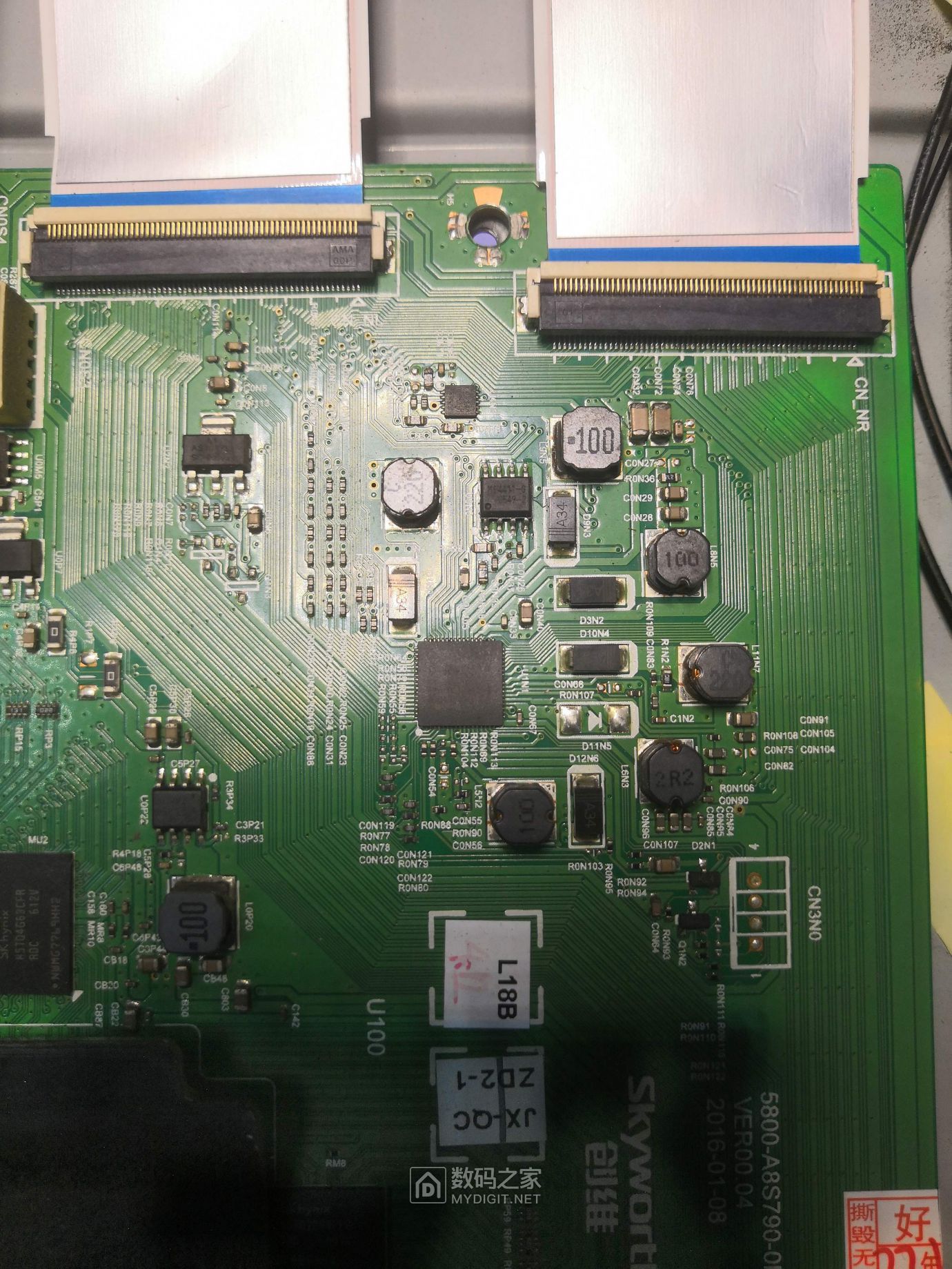

      因为这个电视机没有独立逻辑板,就从屏幕边板上找这两个电压,测得VGL-5伏左右,左右都是这个值,略偏低,也属正常。但是VGH为零。 于是顺着排线反向查线,在驱动板上找VGH和VHL的电压位置,找遍了也没找到VGL和VGH的测量点,这时候就注意到这个板子离排线插口最近的位置有个芯片,型号为RT6937,在网上找到了资料,如下图
资料显示:10脚、20脚、28脚正常值应为12伏。实测确实如此。
同时从图可见,6脚、7脚、9脚和VGL有关,51脚、52脚、53脚、54脚、55脚和VGH有关,实测VGL在-5伏,而51/52/53/54均无电压,故此判断此芯片内部有故障!

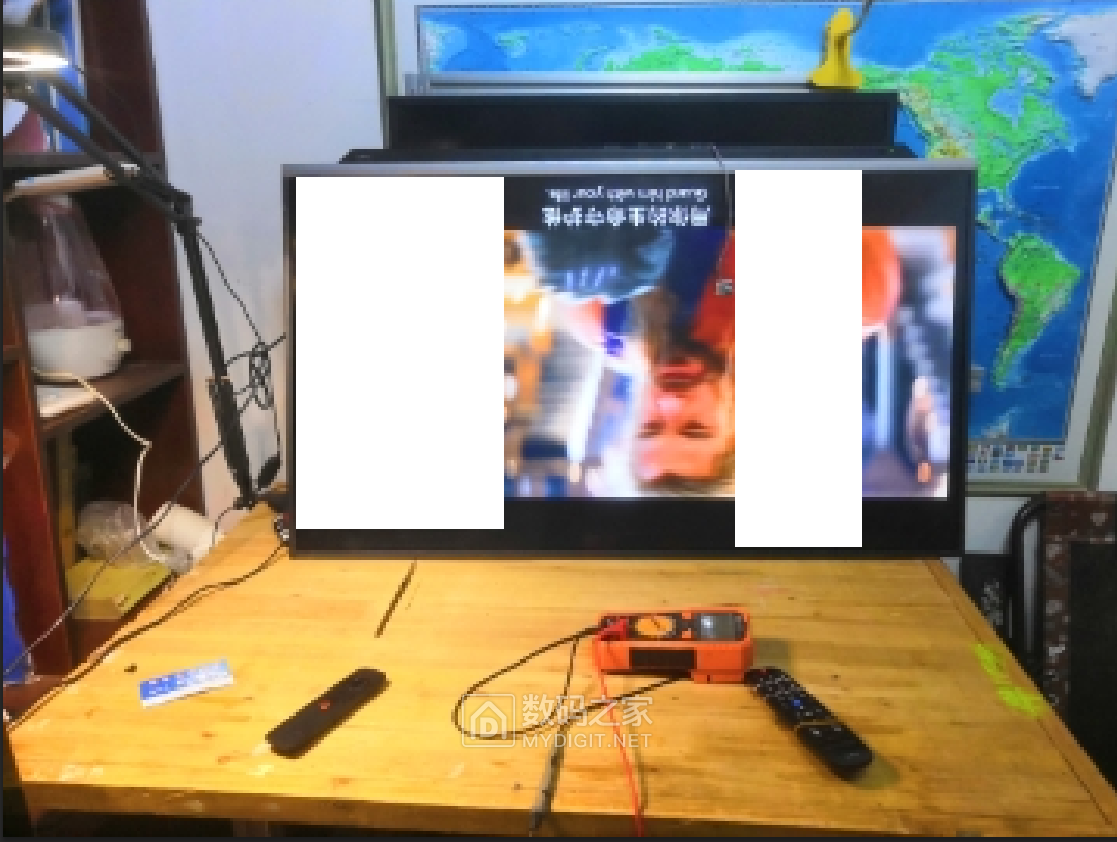

今天板到以后,马上换板,结果开机就是问题,左屏缺一块,右屏缺一块,

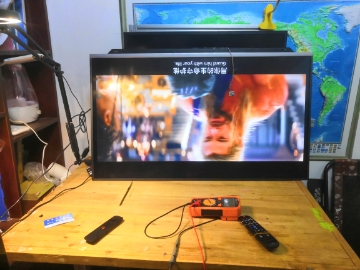

又把排线拆了,用橡皮反复擦,擦完装机还是不行,后来突发奇想,用一张3厘米宽的薄膜,就是烟盒上的塑料薄膜,垫在排线里擦进接口里,用来排查是哪部分出问题,神奇的事出现了,居然正常了。
维修过程中的部分照片:
芯片的位置,这个芯片很小,引脚更小,测几个电压差点看瞎了眼
最终的结果就是修好了,原因就是RT6937芯片损坏,而且排线接触不良。
