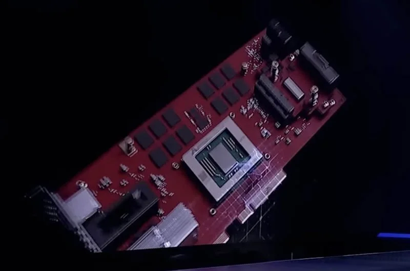

AWS Nitro V5 卡
在最近举办的2022 re:Invent上,AWS Nitro推出了v5版本,晶体管数量增加一倍,内存性能提升50%,带宽提升两倍,相比于前一代产品,Nitro将显著改善延迟30%,同时每瓦性能提高40%,PPS提高60%。
