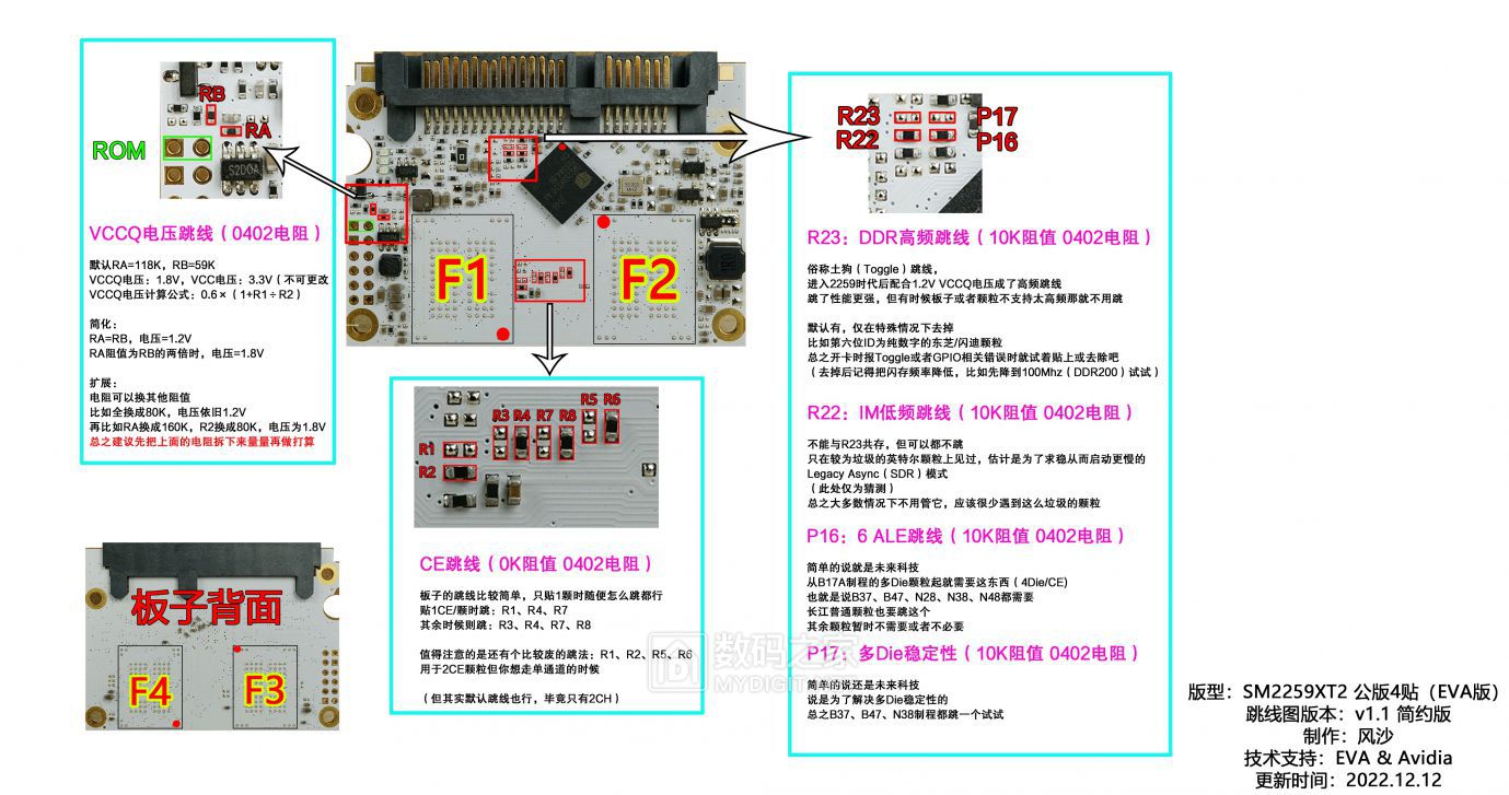

多的不说还是老样子,做出来方便大家用
(图有点模糊,我打个包 【风沙整理】SM2259XT2 公版4贴(EVA版)跳线图v1.1 简约版.rar (1.36 MB, 下载次数: 23)
