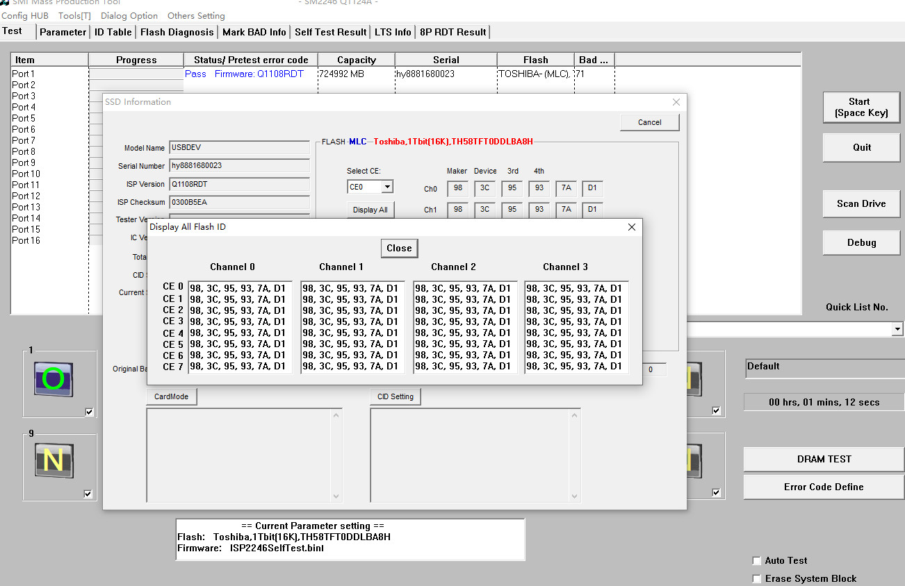

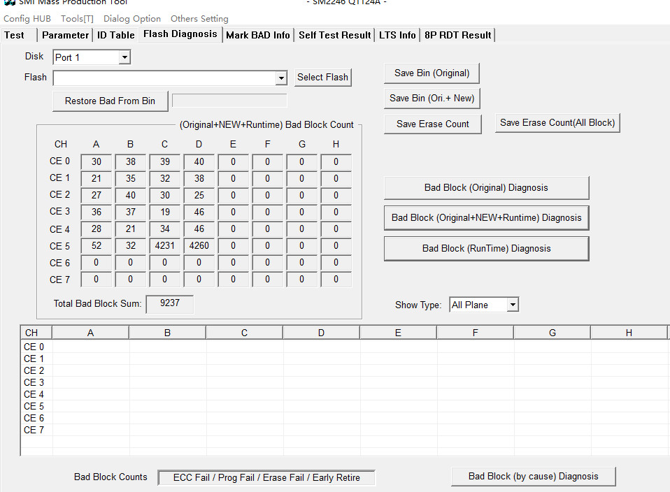

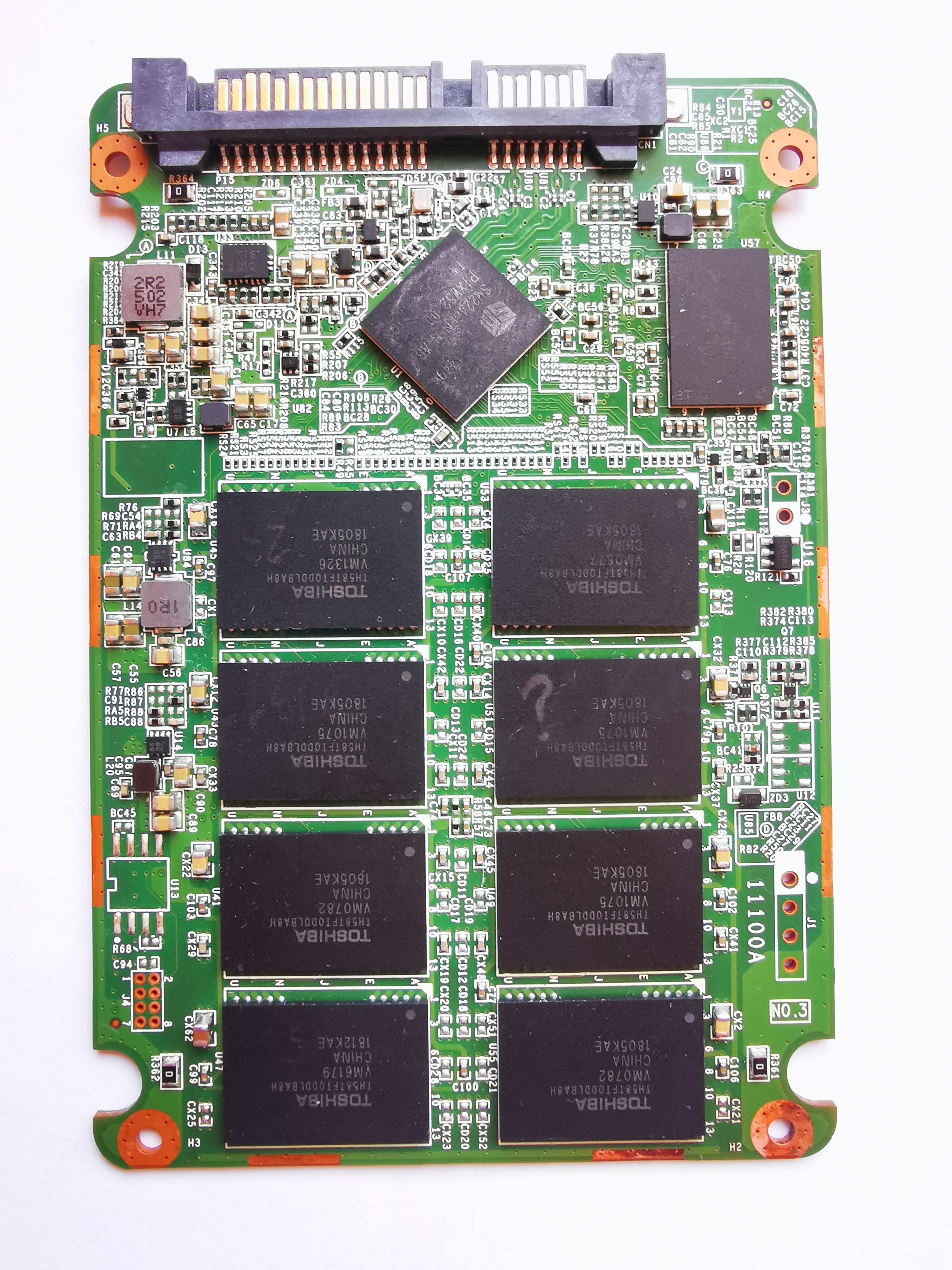

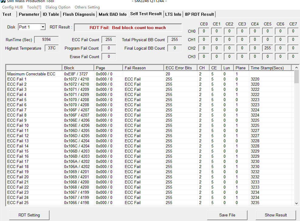

高高兴兴做了个1T盘,如下图。跑RDT,显示GH2\3.CE5大量坏块,RDT失败,郁闷。
经查,这个通道对应最下面右边的颗粒,于是换了一块哪个颗粒,
开卡成功,再跑RDT,还是显示原来的位置大量坏块。
接下来怎办呢?
换上的颗粒不可能也不行的呀,应该不是颗粒原因!
是主板硬伤吗?怎整?

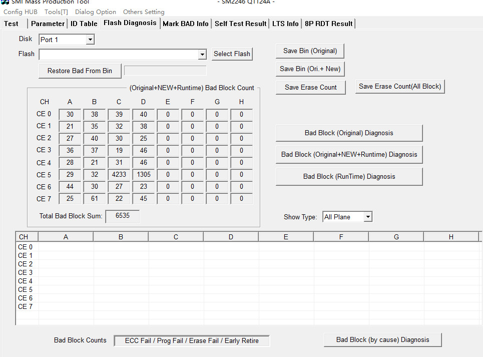

两次不行,开了6个CH通道,开成725G再跑RDT试试
