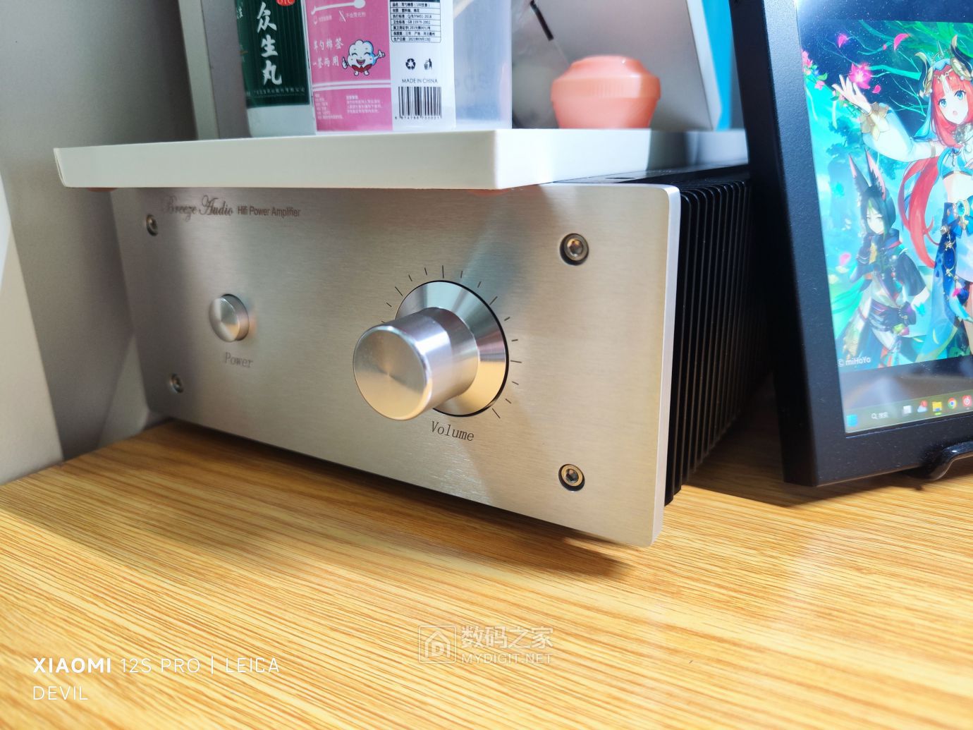

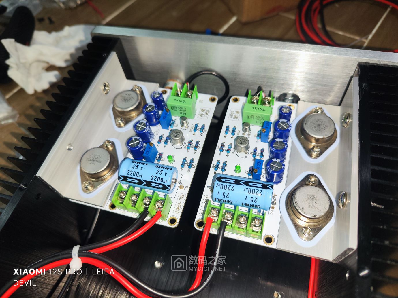

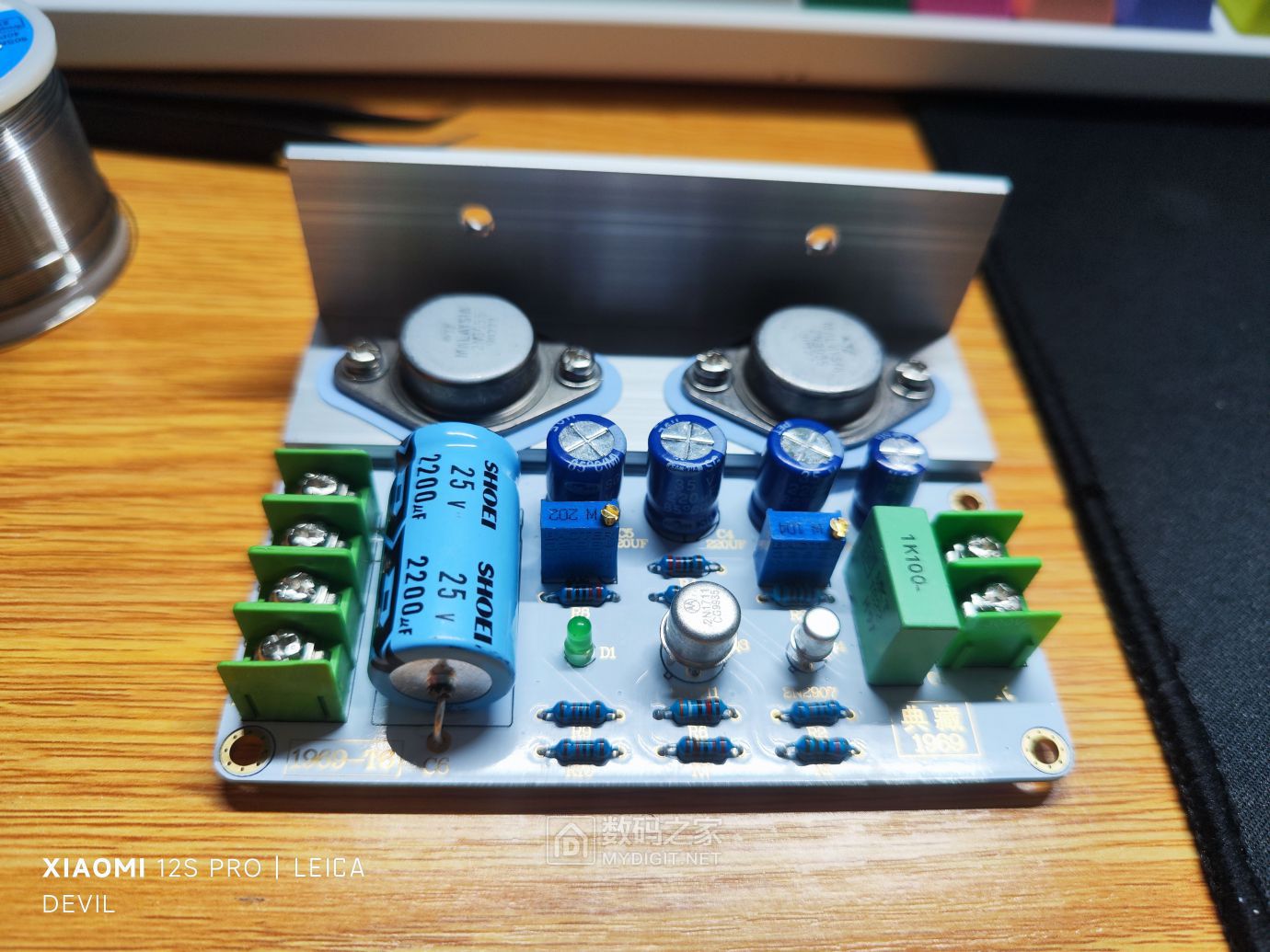

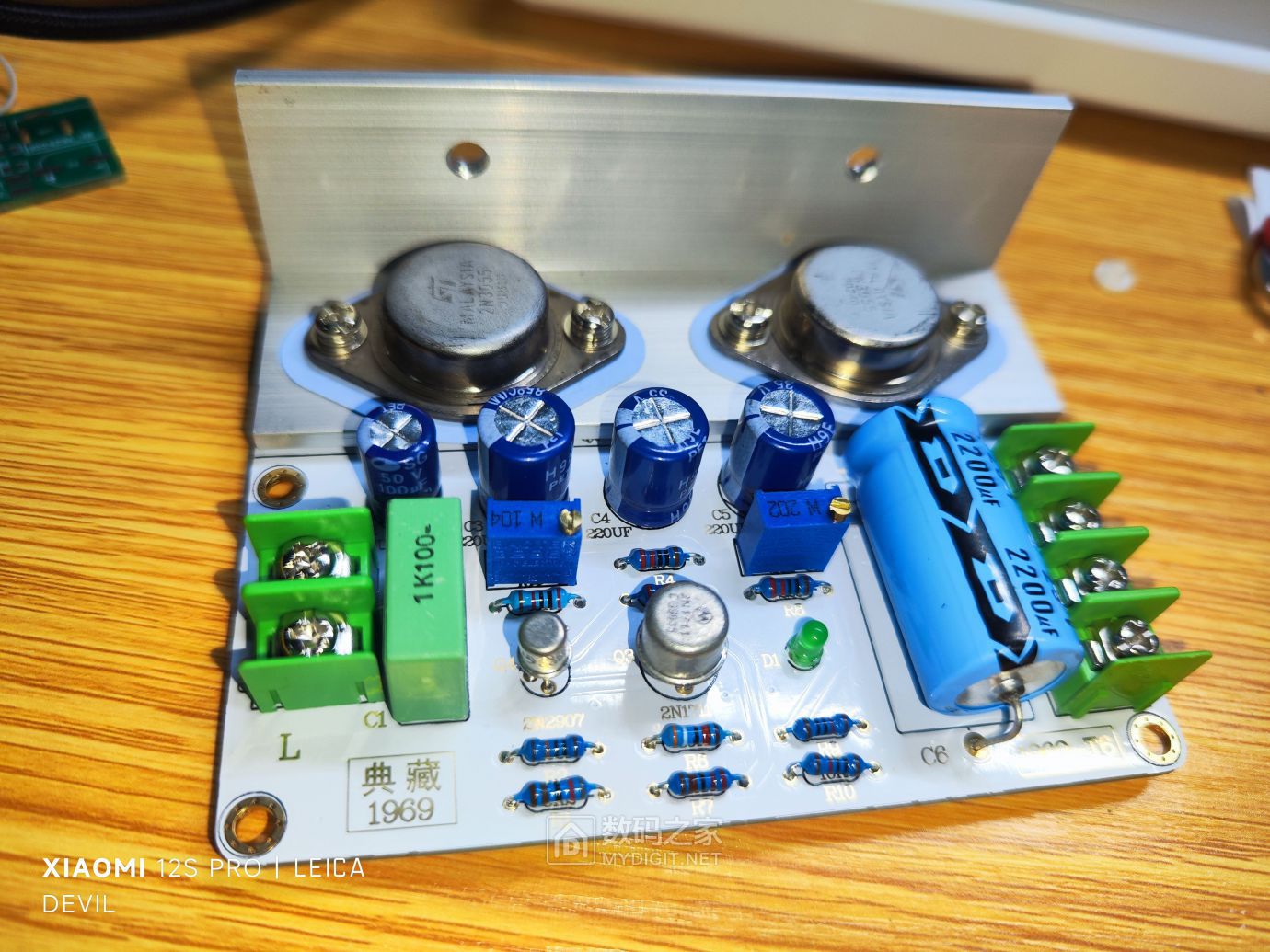

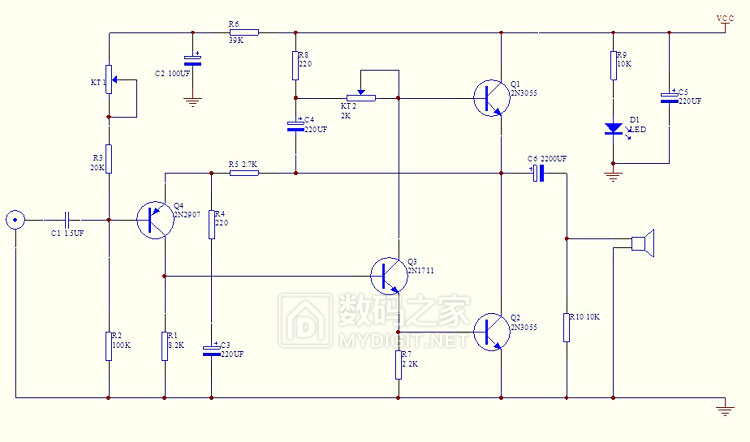

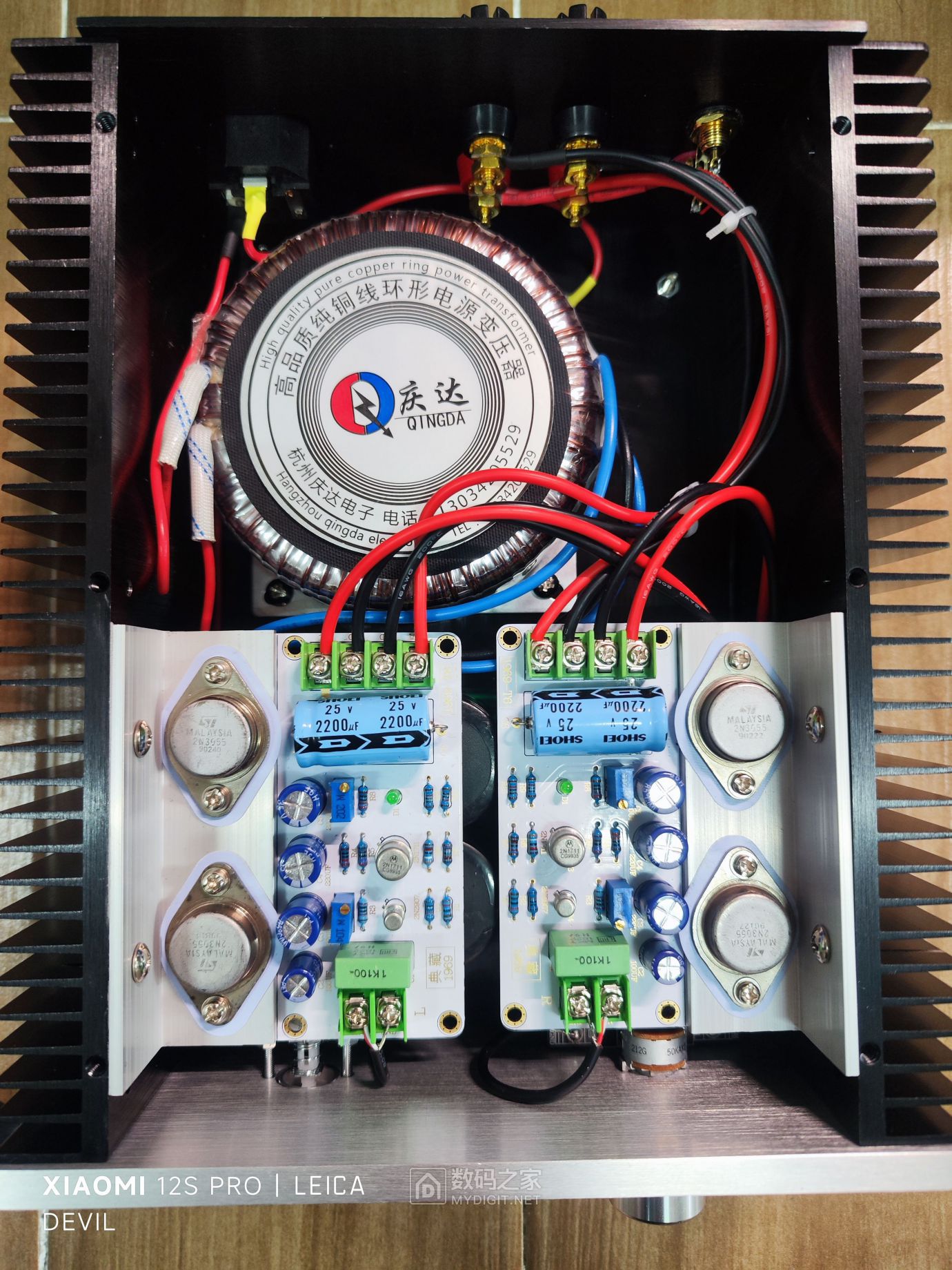

1969年英国工程师JLH设计的经典功放电路
焊接过程见B站视频
大学宿舍怎么能没有音响呢?1969甲类功放DIY

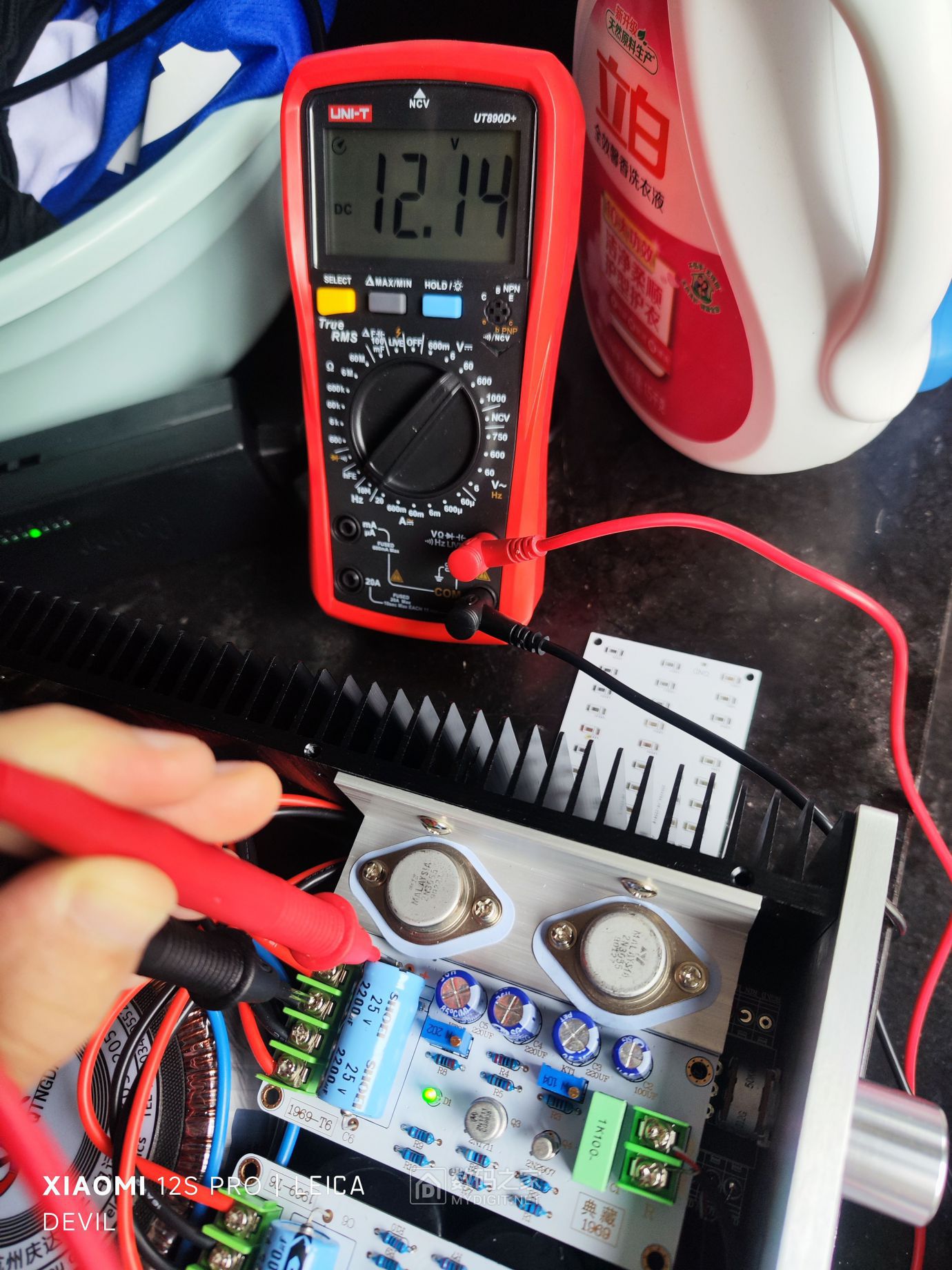

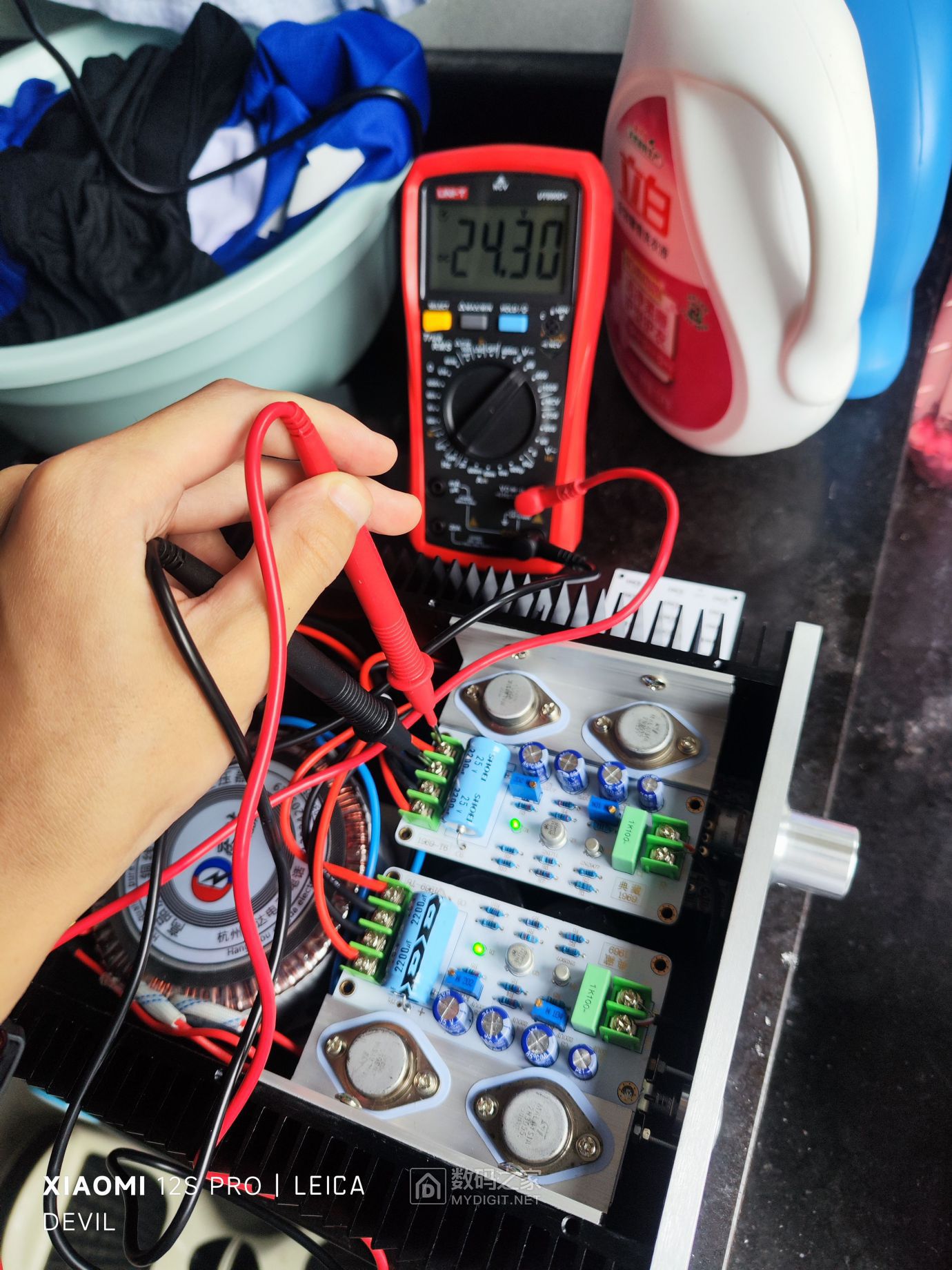

接上数控电源调静态电流
调到900ma,温度上升后电流会有所上升
整流滤波板和喇叭保护模块(因空间问题最终取消安装)

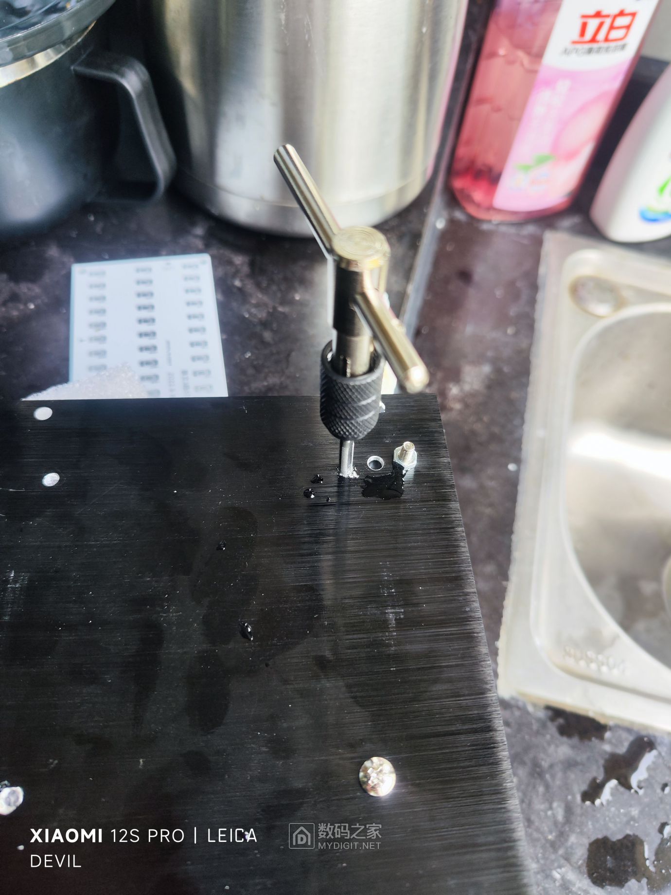

给散热片钻孔的时候断了好几根钻头,还戳到手
我一气之下直接买了台钻。。。。
钻完孔攻丝
钻孔和攻丝都要加油,在学校宿舍没有油,就用水代替了,效果还可以
涂导热硅脂
调中点电压,调到约为电源电压的一半

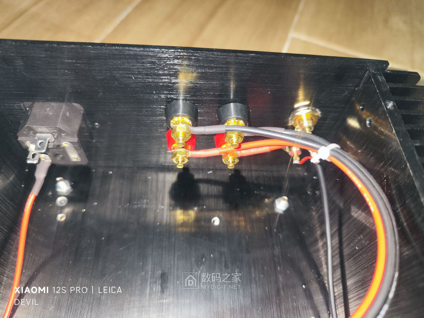

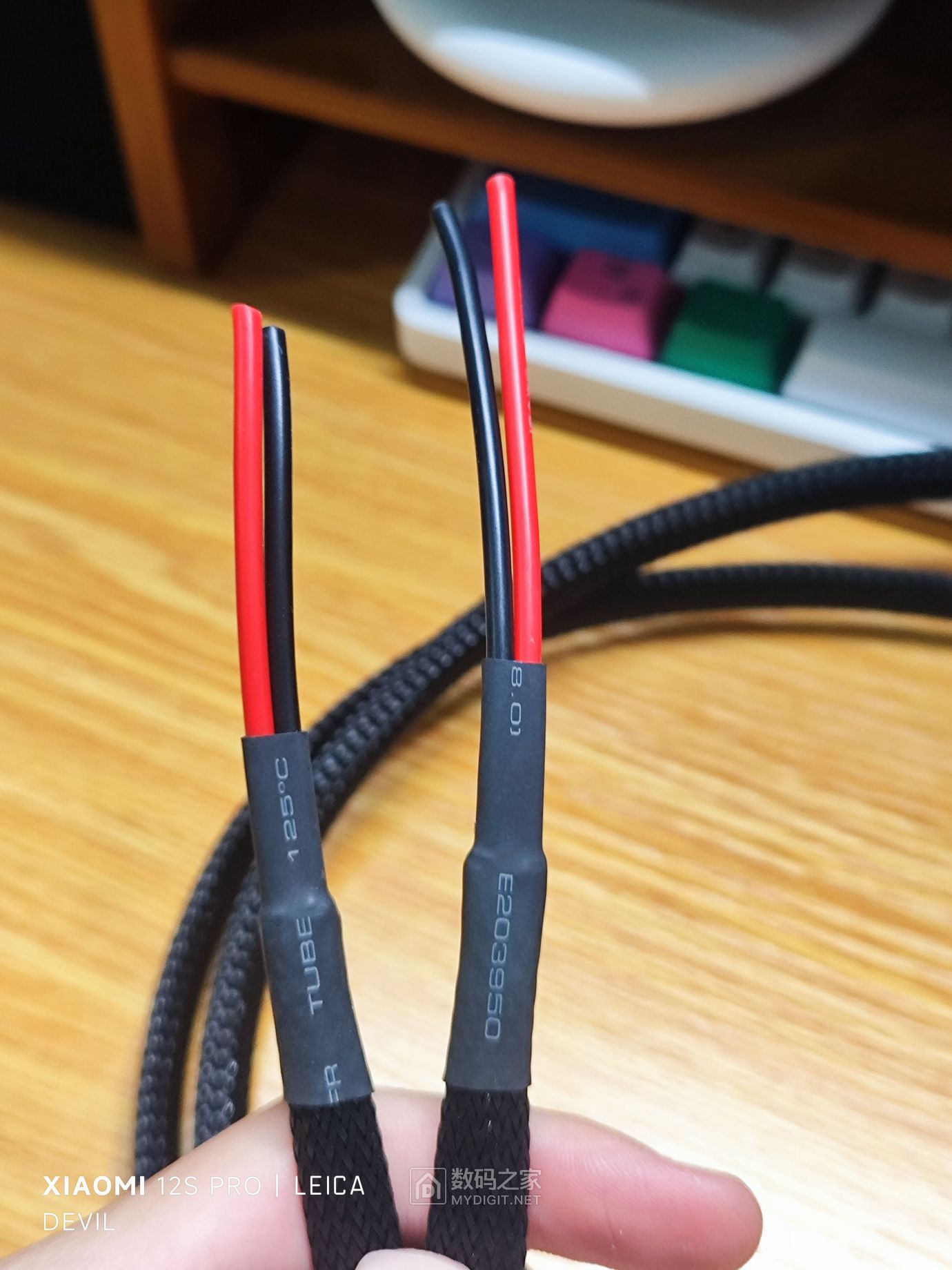

发烧音箱线有点智商税,自己做一根
紫铜镀锡线套上蛇皮套装饰一下
学校宿舍桌面空间比较狭窄,只能放书架下
这是试音视频,『云试音/梦里水乡』1969纯甲类功放,甜润,细腻,耐听的声音
关于喇叭保护板,其实喇叭保护板在这里发挥的作用是提升使用体验,开关机冲击声很小,关机后因为大滤波电容存电,功放机还会工作上十几秒。空间实在是太小了,装不进。。
有点可惜,听了差不多一星期就要提前回家上网课了
太重不方便带回家,被迫吃灰

笑着无奈 + 20 看了两遍才发现大电容藏下面了 ~~.

有电容隔直流,应该问题不大。以后做功放尽量买大一点的机箱
发表于 2022-12-15 22:41:38 | 显示全部楼层
管子不错
电容和电阻差了些
电源最好弄一级稳压滤波,波纹小有惊喜

发表于 2022-12-15 22:55:26 | 显示全部楼层
末级改用对管,把Q3射极电阻上移,Q2改为PNP管接Q3集电极。当年是没有能力生产大功率PNP管,才用的准互补输出。

 楼主| 发表于 2022-12-15 23:19:47 来自手机浏览器 | 显示全部楼层
落花萧然 发表于 2022-12-15 22:41
管子不错
电容和电阻差了些
电源最好弄一级稳压滤波,波纹小有惊喜
有用上图片里的整流滤波板,效果还行,如果机箱不要太紧凑的话还能进一步降低噪声

加一级317稳压扩流板子
