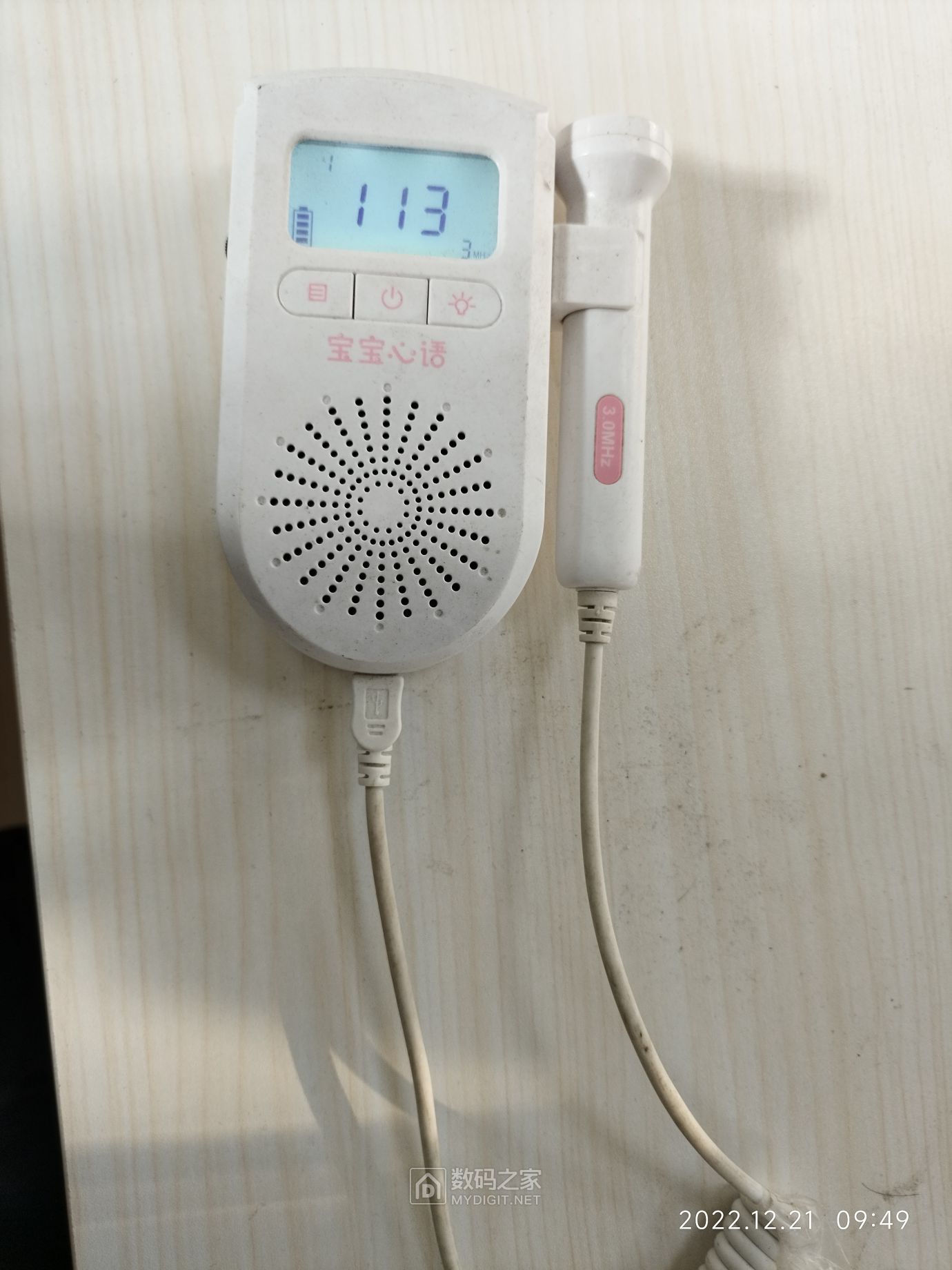

一个朋友的不要了,我顺的。
先看外貌:
近看:

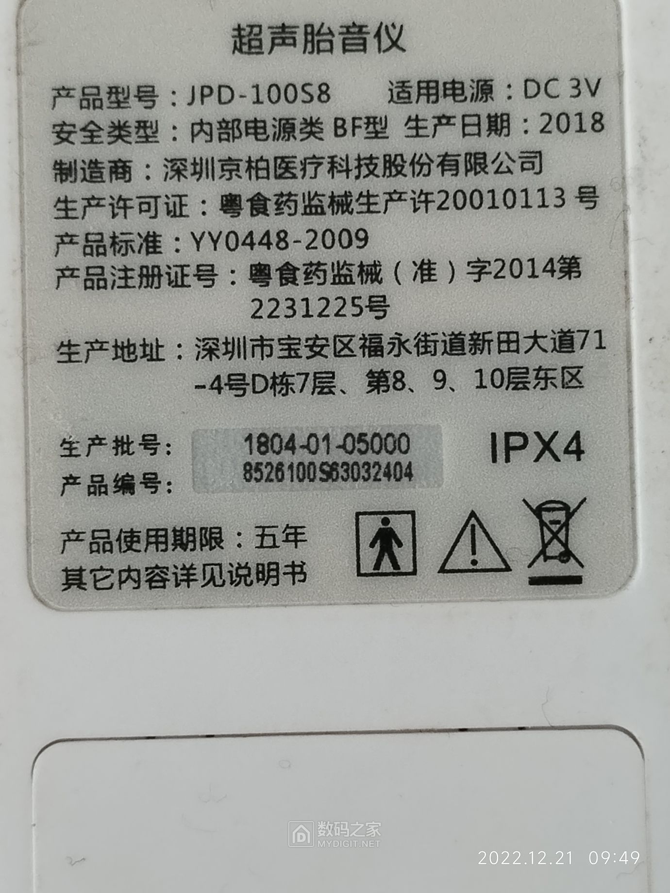

铭牌,还真是医疗器械……
使用两节AA电池

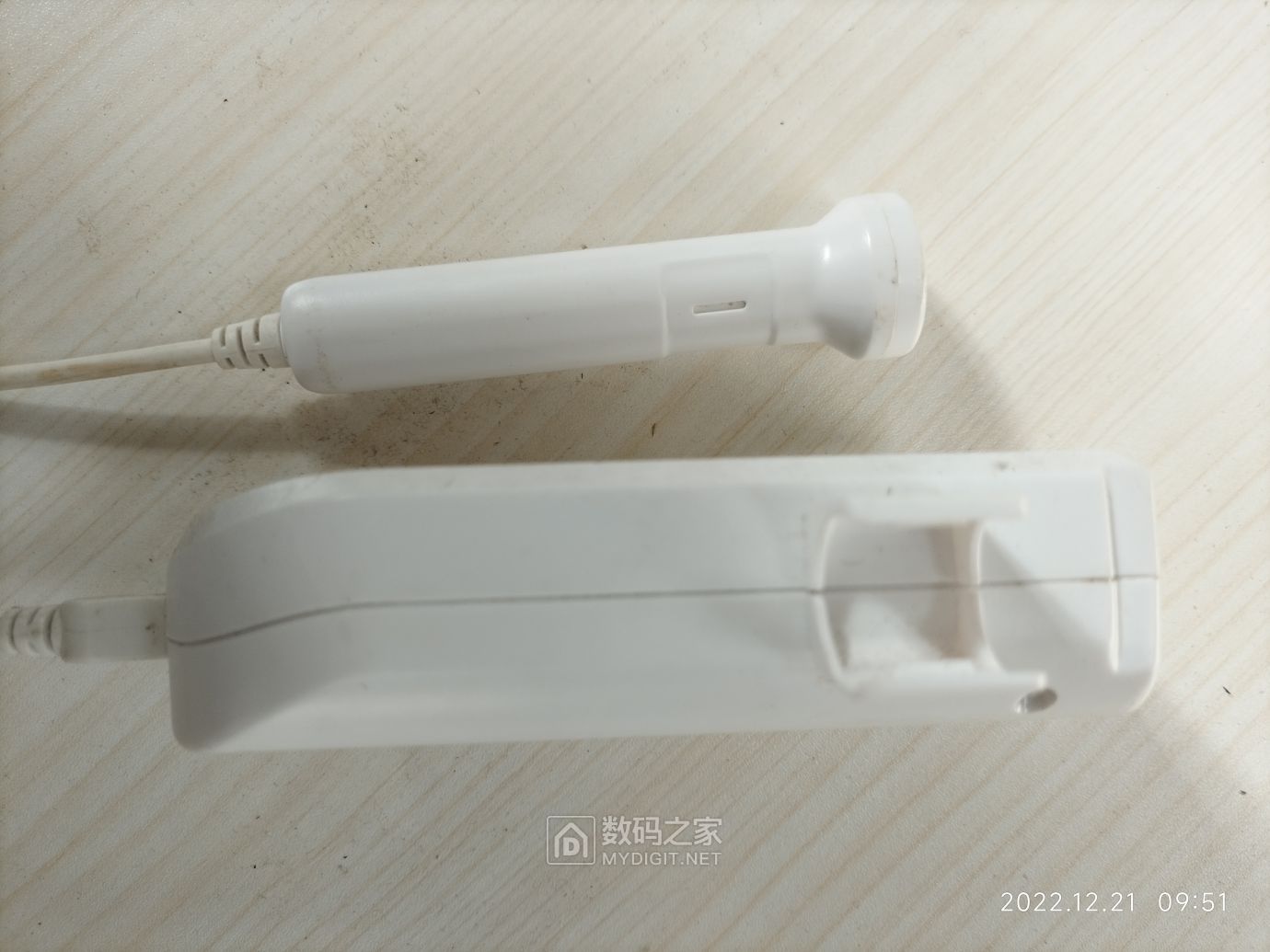

探头收纳卡:

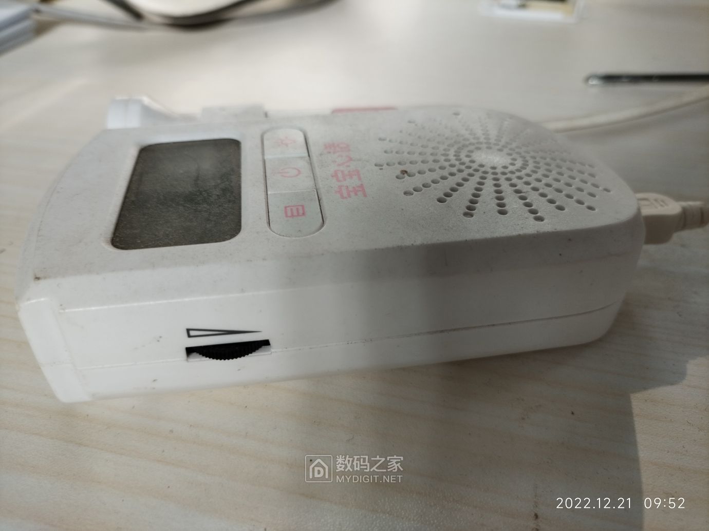

左侧音量开关,头上耳机插口

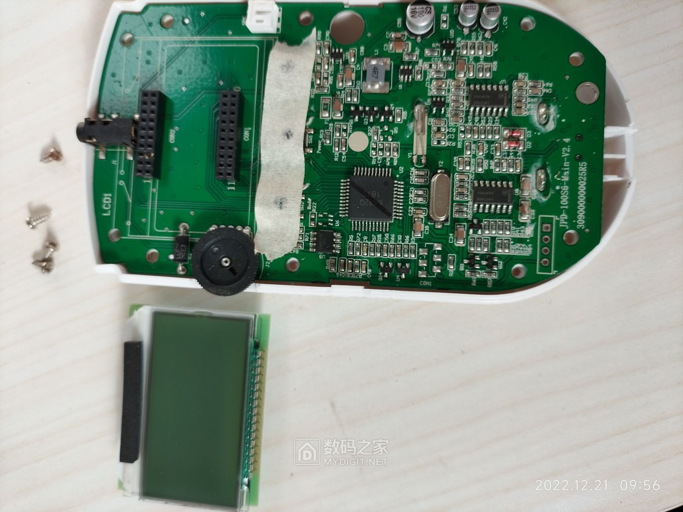

四颗螺丝,好吧,开拆:

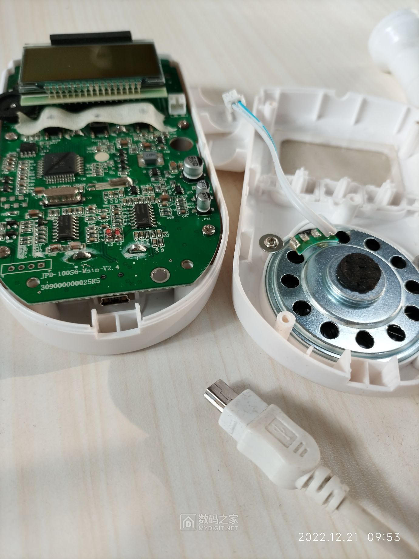

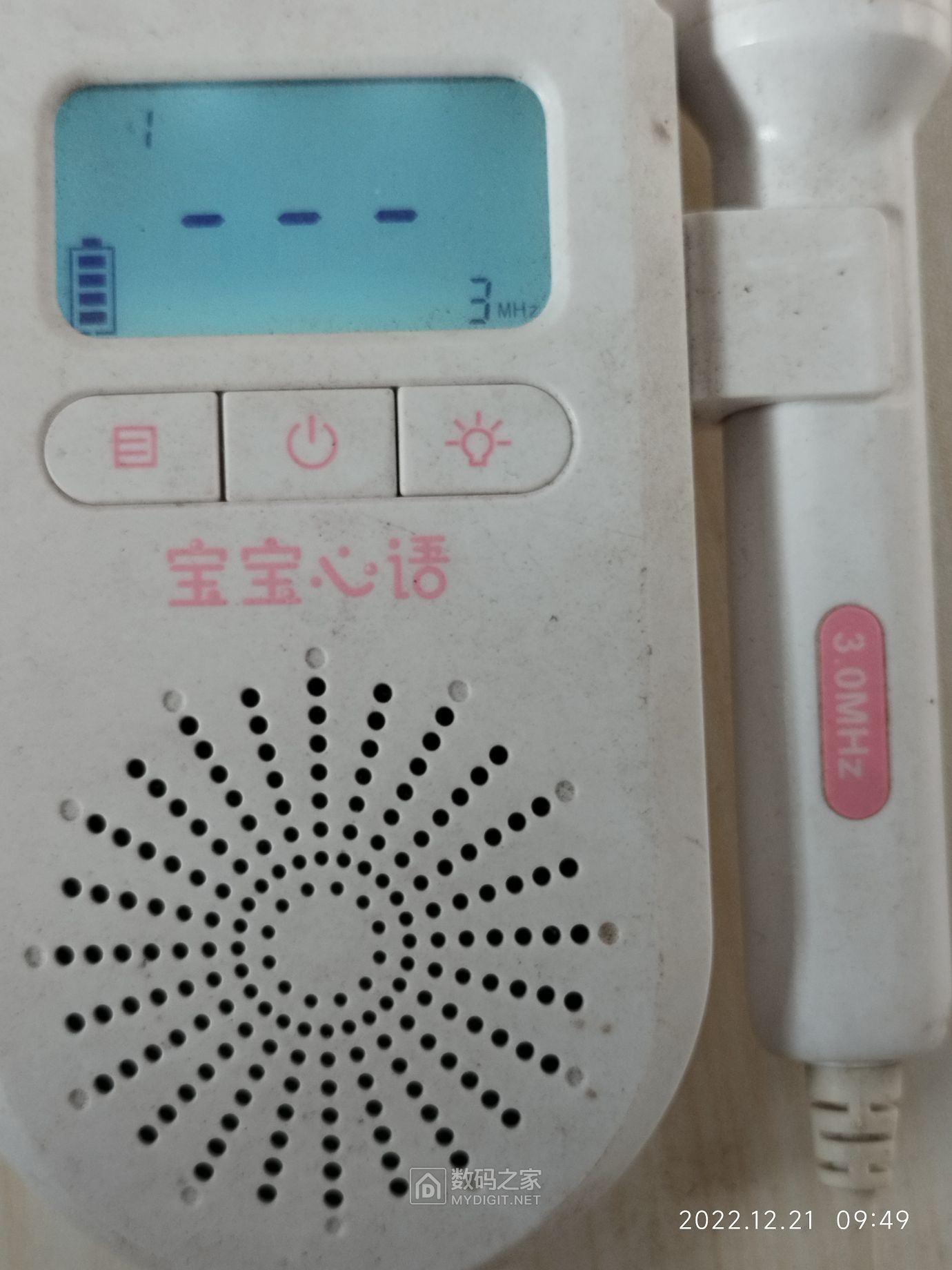

探头是通过MINI_USB连接的,不插屏幕会显示MHz闪动,插上后显示3MHz
主板:
喇叭,很廉价的说,就是听个响
液晶屏是通过排针连接的
屏接口特写:

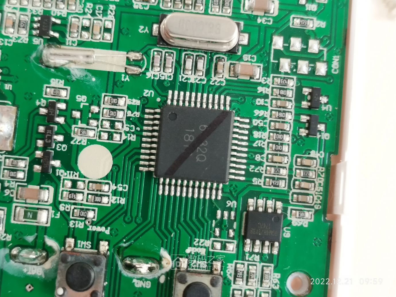

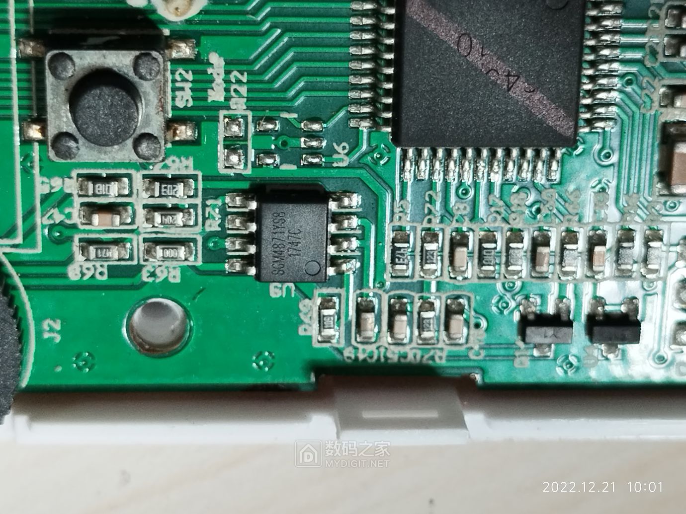

三个微动,贴了层胶纸,四个电池极片都焊在主板上
主芯片6432Q 1810,查不到资料

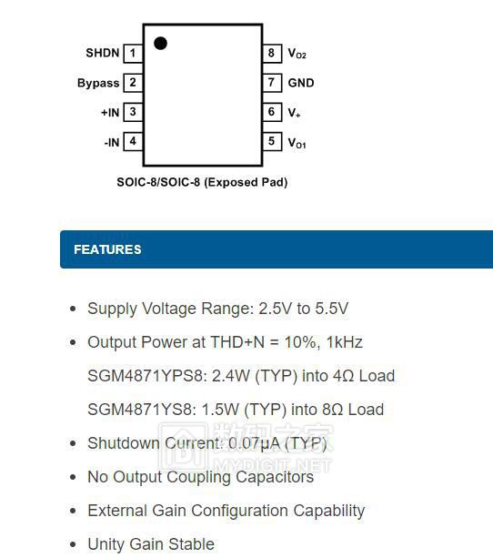

SGM4871音频功率放大器
部分参数:

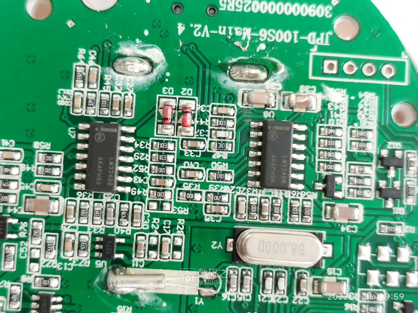

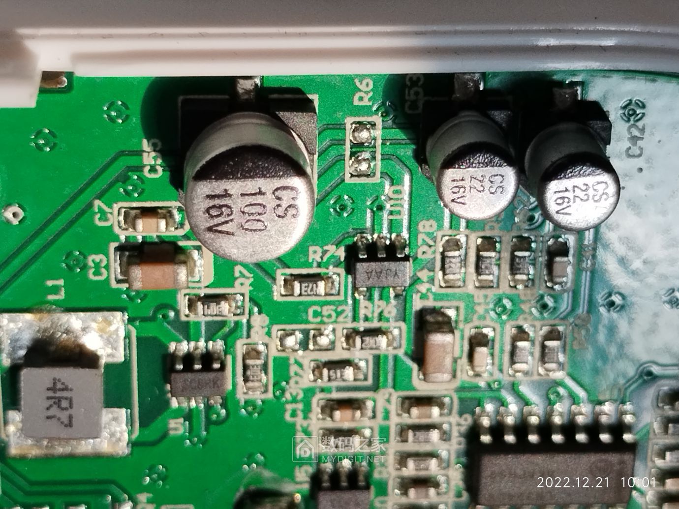

两片四运放:LM324,YJ33为3.3vLDO芯片
YJAA为5v稳压芯片,SC8HK应该是个电源芯片,查不到资料

这是听胎音的吗?
 楼主| 发表于 2022-12-21 11:16:27 | 显示全部楼层
kerchi 发表于 2022-12-21 11:15
这是听胎音的吗?
是的

是听胎音还是胎教用的?
可以听胎心的,不是胎教。要配合耦合剂,探头才能获得更好的效果。
就跟医院B超一个原理
