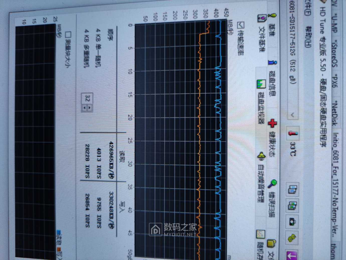

ps3111双贴15177的测试结果,性能真是好。颗粒闲鱼买的,老板开始不肯卖我10颗,软磨硬泡了好久才答应卖给我,80一颗,rdt全部测试通过。
开卡工具有两种,一个6081的,一个ps3111v3重制版。只能用6081的开出来,测试结果也不错,但是不能显示温度。ps3111的工具能识别,但是开卡会报奇怪的错误,怎么调参数都没用。
请问哪位大佬有这样的经验,请指点一二,谢谢。

 楼主| 发表于 2022-12-22 20:41:49 来自手机浏览器 | 显示全部楼层
我自己实验出来了。ps3111要设置为toggle2,否则就会报错。虽然大佬说这个不支持土狗,但是结果就是这样。这个颗粒的性能真的太好,大家自己看图

发表于 2023-3-15 15:56:08 | 显示全部楼层
aiqing144 发表于 2022-12-22 20:41
我自己实验出来了。ps3111要设置为toggle2,否则就会报错。虽然大佬说这个不支持土狗,但是结果就是这样。 ...
这个数据是内缓的速度吧? PS3111内置缓存的. 跑圈的稳定速度在多少? 我也在玩. 同样的问题.

发表于 2025-6-4 12:03:51 | 显示全部楼层
toggle2在哪设置呢,目前遇到这个问题。
发表于 2025-6-6 22:30:39 | 显示全部楼层
aiqing144 发表于 2022-12-22 17:46
是支持的,显示的id对应了7dfl,设置应该也没有问题,但是最后还是报错了。 ...
选tog2.0
发表于 2025-6-6 22:31:32 | 显示全部楼层
这个是tog和onfi 东芝闪迪海力士三星选tog 英特尔镁光长江选onfi
