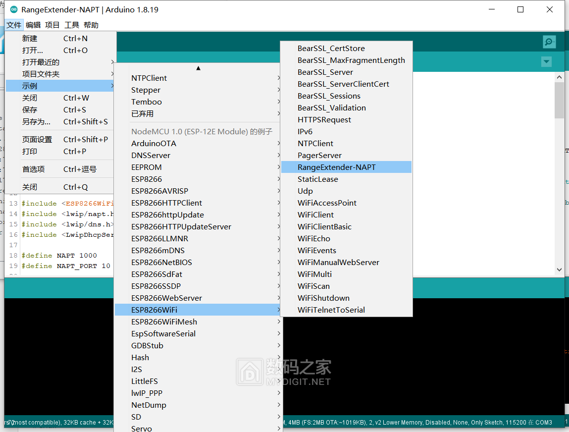

最早跟网上搜了一大堆,要么就是编译好的bin,要么就是无法用arduino编译的(懒得折腾esp开发环境)只会用arduino写代码
后来才搜到github的代码,发现作者的代码已经被收录到 esp8266 arduino 示例中,费眼的找了好久才发现
最早的中继名字叫,esp8266 wifi repeater,也就是早期满天飞的 bin 文件
现在这玩意叫 NAPT ,用8266连wifi,再发射一个新的AP,默认代码是在原来ssid名字后面加上extender发射
再说代码修改部分功能,我加上了AP默认SSID和密码,重要的是加了AP默认mac地址的修改,这功能太有用了。。。很多需要绑mac验证的功能。。。不说了
会用的自然知道用在哪里,不会用的就随便玩玩就好,不过看帖子有人说AP只能连4个client,这个我没试,另外8266天生低能。。。网速不要抱太大希望,毕竟重要的还是ssid和mac地址
有兴趣的可以看下这个8266管理界面,暂时没想好怎么把AP功能放进去,最近更新了LittleFS替换原来的SPIFFS,加了兼容ESP32,不过ESP32库缺少读取LittleFS信息的代码,就都留空了
另外,esp8266 broads 我升级到了最新的 2.0.3 老版本我不清楚是否有 include 的库,最好用最新的
https://github.com/happysoul/esp8266web
https://gitee.com/happysoul/esp8266web
基于这个例子修改的
本来想给代码加颜色的,发现代码中不支持,算了。。我都加上了   //-----------------------------------  来标注是我修改的部分

发表于 2023-1-21 23:34:09 来自手机浏览器 | 显示全部楼层
如果有esp8266的wifi驱动开源就好了
发表于 2023-2-8 03:34:19 | 显示全部楼层
请教下楼主。这个地方 如果只修改AP不修改ST模式的MAC地址,手机显示连不上,获取IP地址失败,如果都修改,似乎MAC地址还是esp8266本身的原装IP,好奇怪
  //wifi_set_macaddr(STATION_IF, &newMACAddress[0]);//ST模式           //-----------------------------------
  wifi_set_macaddr(SOFTAP_IF, &newMACAddress[0]);//AP模式               //-----------------------------------
 楼主| 发表于 2023-2-8 17:28:03 | 显示全部楼层
2545889167 发表于 2023-2-8 03:34
请教下楼主。这个地方 如果只修改AP不修改ST模式的MAC地址,手机显示连不上,获取IP地址失败,如果都修改, ...
奇怪,发帖子的时候看功能是正常的,现在运行看到的就有问题。。。
可以看下这个
https://randomnerdtutorials.com/ ... ac-address-arduino/
另外改下
WiFi.mode(WIFI_AP_STA);
再有就是 wifi_set_macaddr 前面的注释去掉,ST和AP 要2个mac
我后面再找时间详细研究下怎么使用 再搞个功能完整的
发表于 2023-2-8 17:45:54 | 显示全部楼层
可以看下这个
https://randomnerdtuto ...
谢谢楼主,我自己研究了下,搞定了。需要先设置MAC再连网,就ok了,连了wifi再改MAC好像会导致DHCP崩盘
