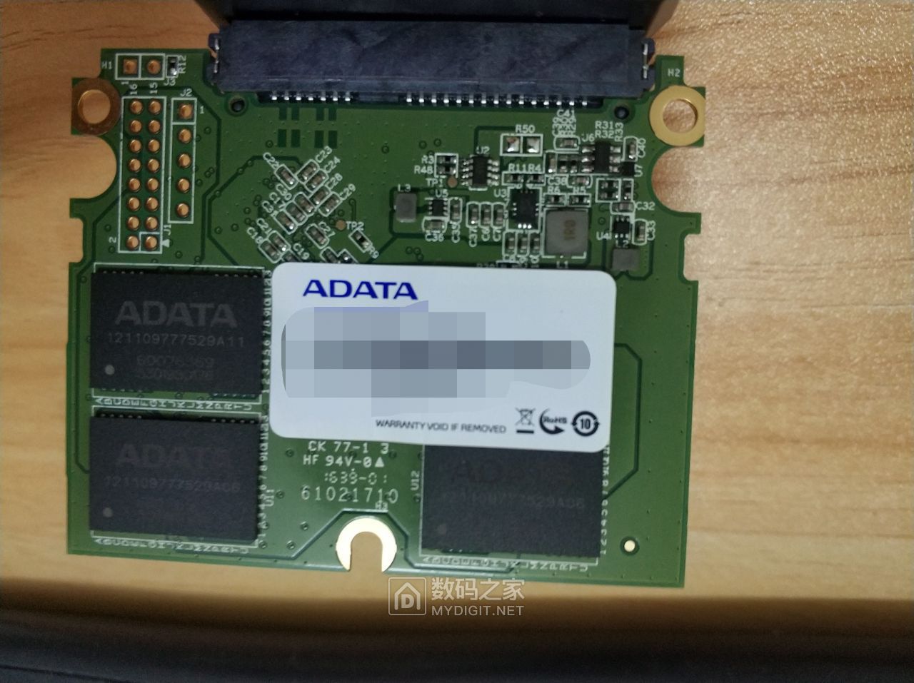

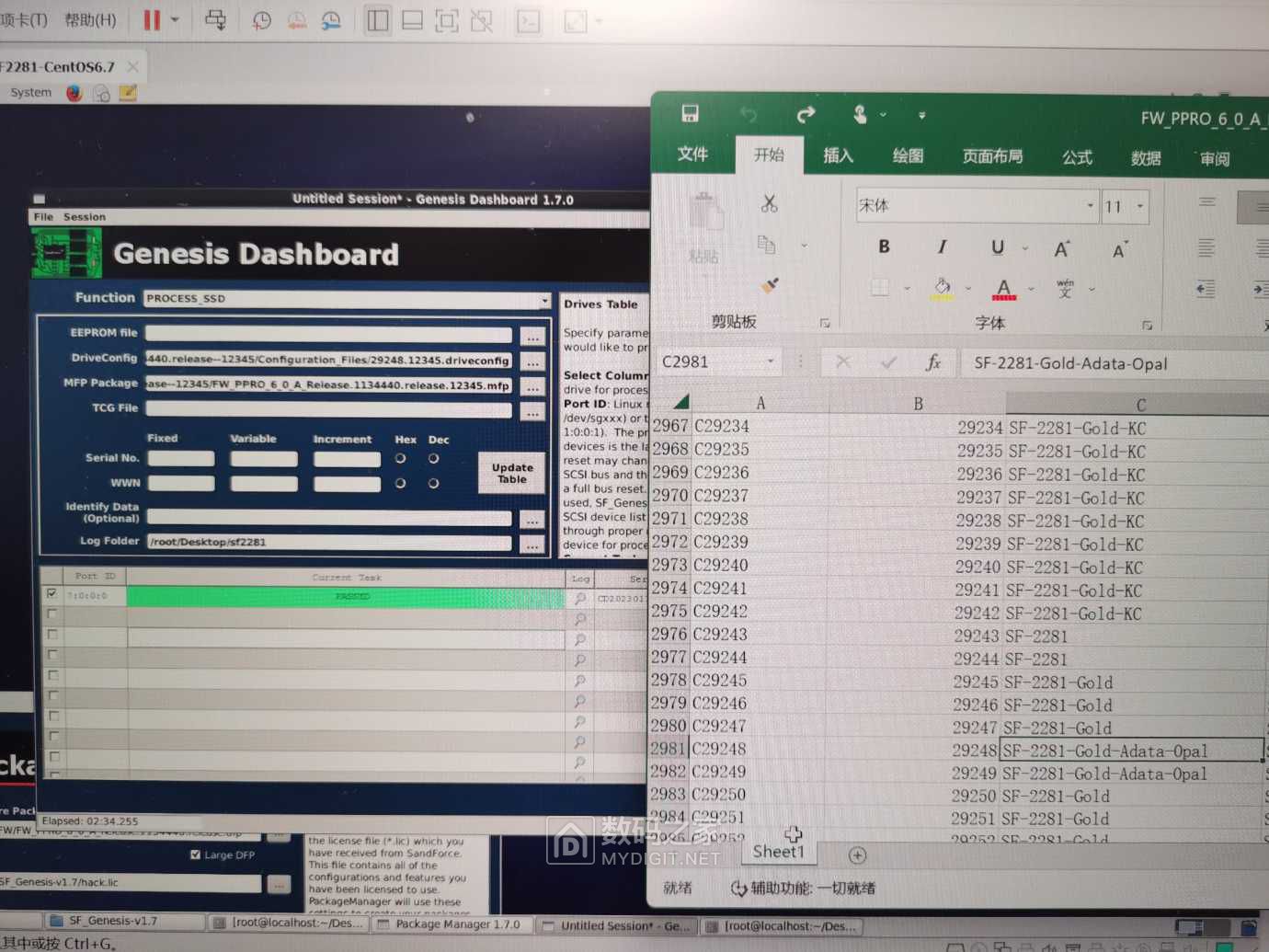

[SandForce] 威刚SP900 SSD,自封颗粒ID
发表于 2023-1-18 18:23:00 来自手机浏览器 | 显示全部楼层 |阅读模式
SP900
60075319(坏块太多被搬到2246XT了)
6_0_A固件包中C30013
对应ID:2C 84 64 54 A9 00
L95B颗粒,型号MT29F256G08CEECB
SX900
60075130
SF2281VB4加8颗eMLC颗粒
6_0_A固件包中29248
ID:89 88 24 4B A9 00
型号PF29F32B16NCME1
听说威刚相同序号的颗粒封的晶圆可能也不一样,所以仅供参考
