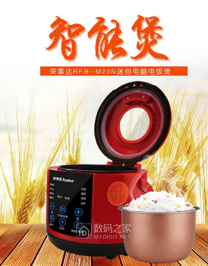

[手机] 荣事达RFB-M20N 迷你电饭煲维修
发表于 2023-1-20 16:03:34 | 显示全部楼层 |阅读模式
荣事达RFB-M20N 迷你电饭煲,4年前买的,因为好用,坏了就修修用
故障现象:用了几年,故障起初通电会延时点亮面板,后就再也点不亮,无反应,不工作
排查结果:面板无供电电压,L78L05烧坏
原因:估计是设计的限压电阻太小,输入电压太高导致L78L05温度高
解决:因手边无更大的限压电阻,故采用为L78L05加装散热片。
