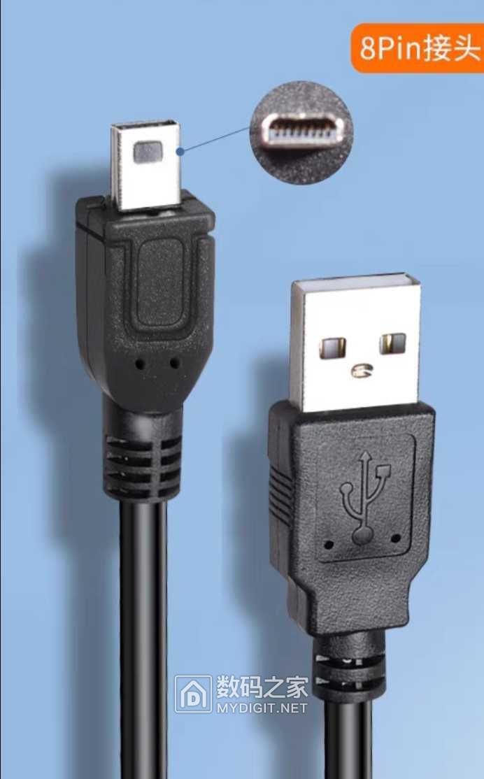

有一个mp3上面的接口是这样的mini8pin,想改成typec,可是无奈查不到接线定义,请问哪位大神了解它的接线定义?

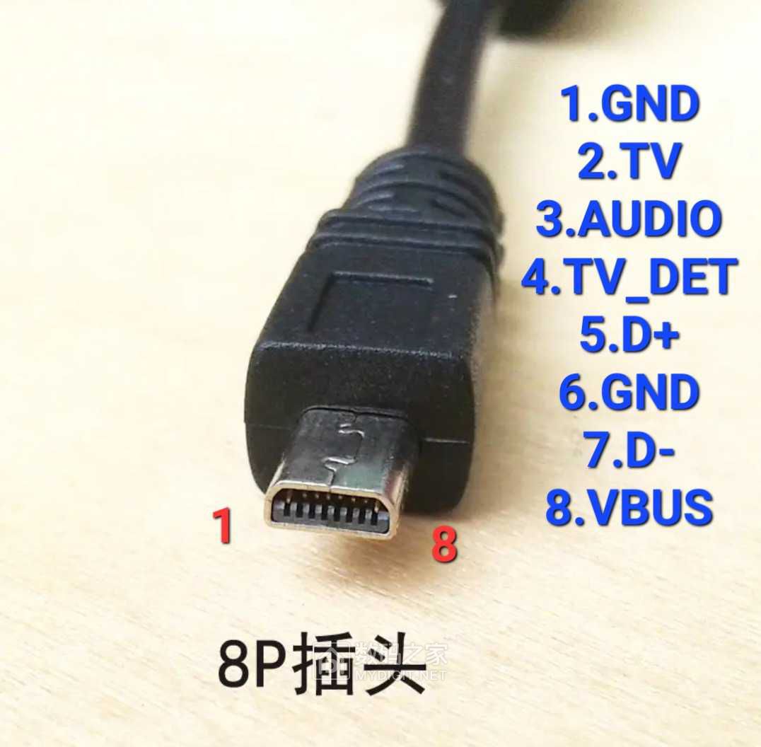

发表于 2023-1-24 20:52:48 来自手机浏览器 | 显示全部楼层
注意看正负极是突出的,如果按常规脚位顺序基本这样,具体你还得看看1,8脚看会不会是颠倒的
