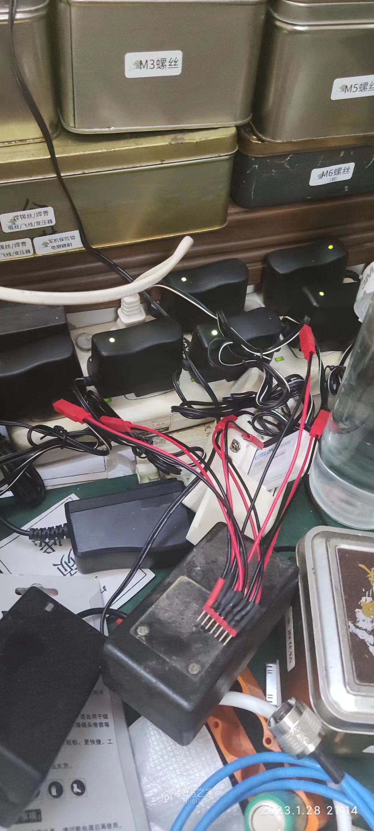

小朋友经常闹着买玩具,不知不觉买了一大堆。玩具一般过不了一周就坏了,剩下一大堆充电器,好多都是全新的,扔了可惜,留着又用不了那么多,占地。
家里不少航模电池,也有不少DIY给电台用的电池,当然也有不同档次的类似B6的平衡充。DIY的电池免不了容量内阻不一致等问题,用商品化的平衡充充电,经常会因为其中一个电池出问题,整组拒绝充电,想凑合用都不行。看着一堆玩具充电器,一转念,何不自己DIY一个傻一点的平衡充呢?想法请看电路图。
平衡充接口是XH2.54,家里最多到6串,7根线
找一条排插,折个7P的一小段
把线焊好。
测一下两端电压,差不多了。

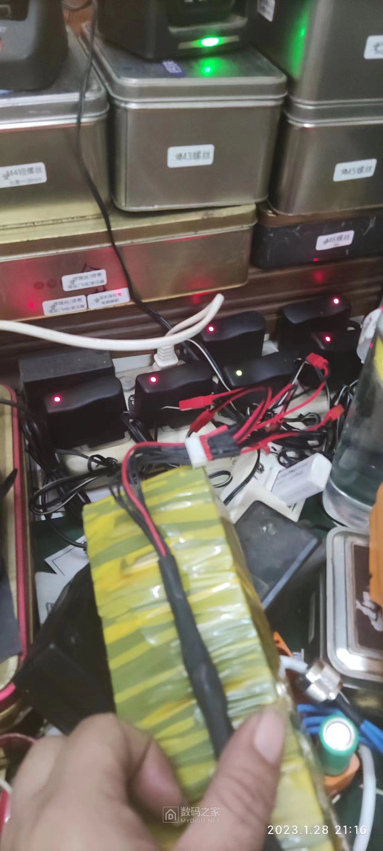

插上电池,充电器变红灯,开始充电。满电变绿。这组给小八一用的DIY电池,坏了一个电池,刚刚换上一个充满电的,故此就他绿灯。
试验成功!改天把充电器的塑料外壳全部拆掉,找个机壳固定好,220V并联好,加个开关,输出端接根7芯线,把接口弄结实一点,一个6串万能平衡充就可以实用了。1-6串,只要极性正确,啥位置随便插,满电自停。特别适合质量不太好的旧电池组。
