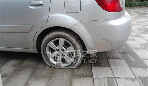

所以车胎瘪了,来个500次抽插,浑身舒坦啊。
备用车一年开不了一次。bie说,小别胜新婚。用力过猛,把蒂蒂顶坏了:
https://www.mydigit.cn/thread-366709-1-1.html
本来就慢撒气,以为扎胎。一直没管,四体不勤嘛。
没曾想是气门芯的事儿。
换了没几天,另外一侧又瘪了。谁?扎胎有意思吗!有种扎人扎到堕胎啊
不说了。又猛烈扎200下,很激烈。结果蒂蒂又坏了。
敢情都是这问题。原本不明显,几天降0.1bar,这一通抽插,嘘嘘地漏。
打气筒美嘴翻过来看,就一个十字塑料顶杆,没异物。
估计是气帽不严,泥水进去(佐证是每次压气嘴,都有灰尘喷出),连续打气,颗粒物卡住气门芯顶针了。
科普。这不汽车拆客呢吗:
气嘴有内丝,气门芯拧进去。拆出来这样:
结构就是个单向阀。内部有弹簧。打气时,顶针下压,进气。平时这样:
弹簧生锈或者砂砾卡住,顶针无法完全回位是一种可能。旧帖中坛友建议滴机油或者WD40+螺丝刀按压,也许可解。
我的情况更可能是异物脏了下边红色小圈,导致密封不好。
密封不好本来还有个双保险:气帽。内部也有密封圈,厚度、螺纹长度应该和气嘴外丝匹配。
但上次换胎压传感器电池,扒胎工把我原配气帽都整丢了。现在四个胎四种气帽,只有一个原配。
处女情结是有道理的。原配严丝合缝。吐口水进去,拧上,嘘嘘声立刻消失。野的都不行。发妻就是不一样。
咋办?
同款车不少,月黑风高夜去薅?一整整仨,这也太缺德了。
我认识一个4S师傅,有一回少个卡子,他转身到别的待修车拔了一个;自私让我装没看见,但心里却对他敬而远之了。
有啥土方,可以增强气帽密封性?生料带?

是气门嘴的外面防尘的那个带丝的帽么?用最原始的那种,黑色塑料的,去修理厂要几个就行,这种不好看,但是最好用

气门芯拆出来,吹吹打打,敲敲摔摔再塞进去呢
发表于 2023-2-2 09:13:11 | 显示全部楼层
这种轮胎气嘴帽盖淘宝上一搜一大堆,塑料的便宜2.8元4个还包邮,铝合金的漂亮也不贵五六块钱就一套,买一套四个轮子全拧上就不会进沙粒灰尘了。

气帽拧紧度不够,不足于高压密封。只是用来挡挡泥水不流入.........

我五年前,在某宝10元包邮,买了100个气门芯,白铜款的,不会因为涉水生锈腐蚀造成漏气,装之前用水泡了气门芯2星期没变化才换上去。当时就是因为换轮胎时候,使用了轮胎店30元一个的所谓名牌铝合金气门嘴,谁知不到2年那套气门嘴就气门芯腐蚀(气门嘴是锌合金材质这类,反正泡水就变黑,一晚就开始起粉末),更换了白铜款的气门芯后现在还有90多个装在盒子里放车上。
发表于 2023-2-2 16:28:30 | 显示全部楼层
另外去任何一家修车店,最贵也不会超1元一个气门芯,换掉四个气门芯吧。拧进去时候注意不要硬拧紧,我那套轮胎店的废物铝合金气门就是被白铜气门芯拧到气门的管滑丝,全部换回橡胶气门芯,到上一年又换轮胎才使用了某虎送的,但是也是质量一般
