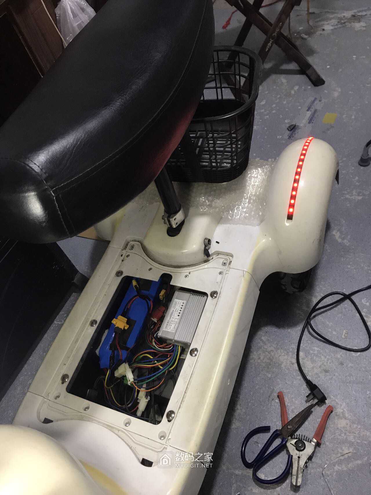

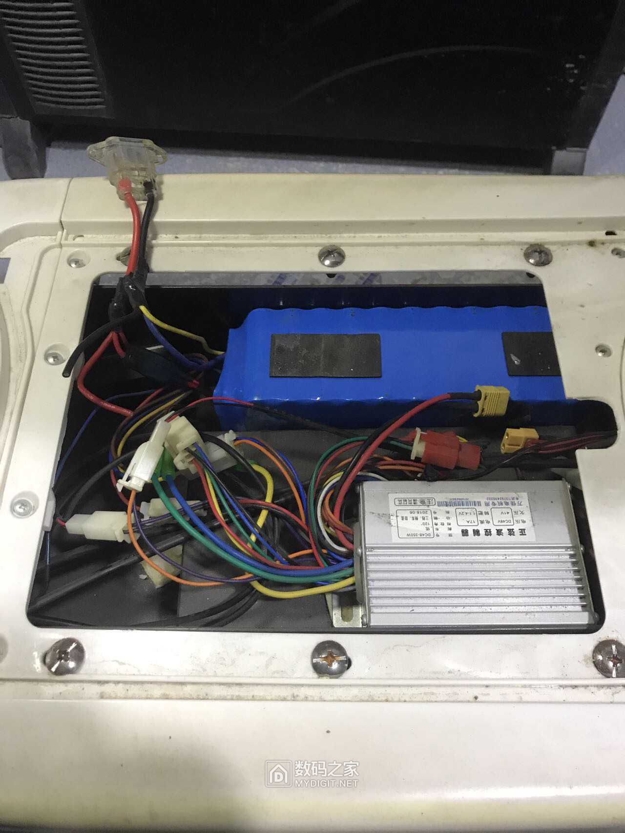

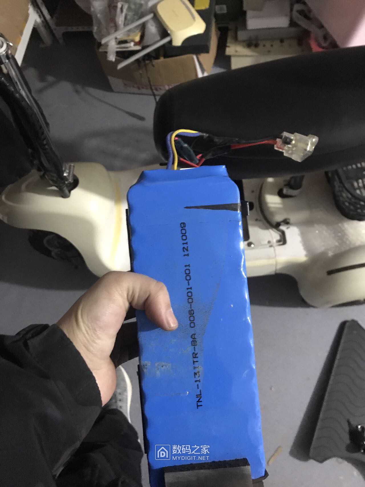

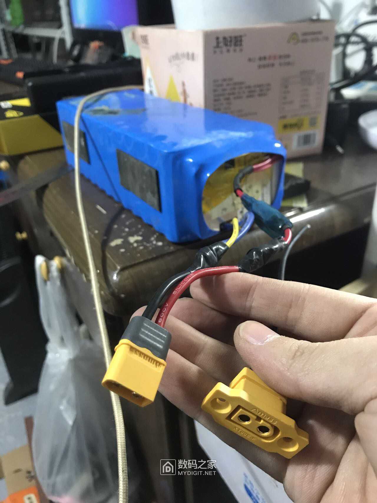

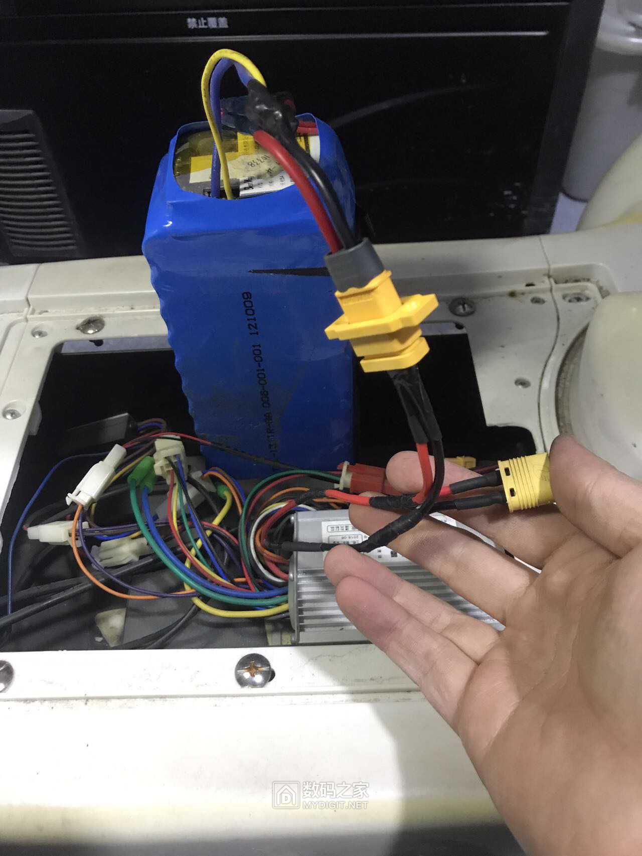

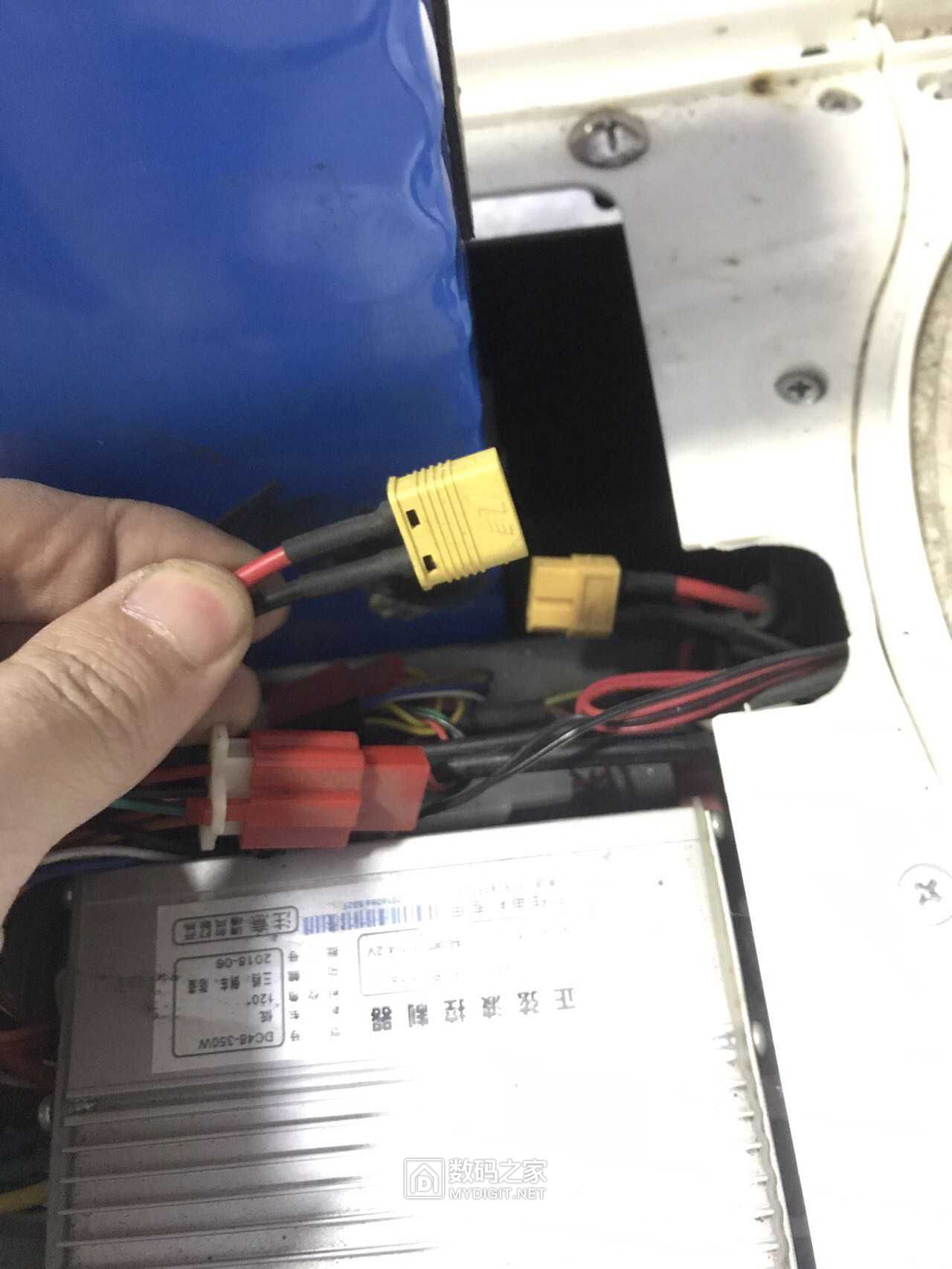

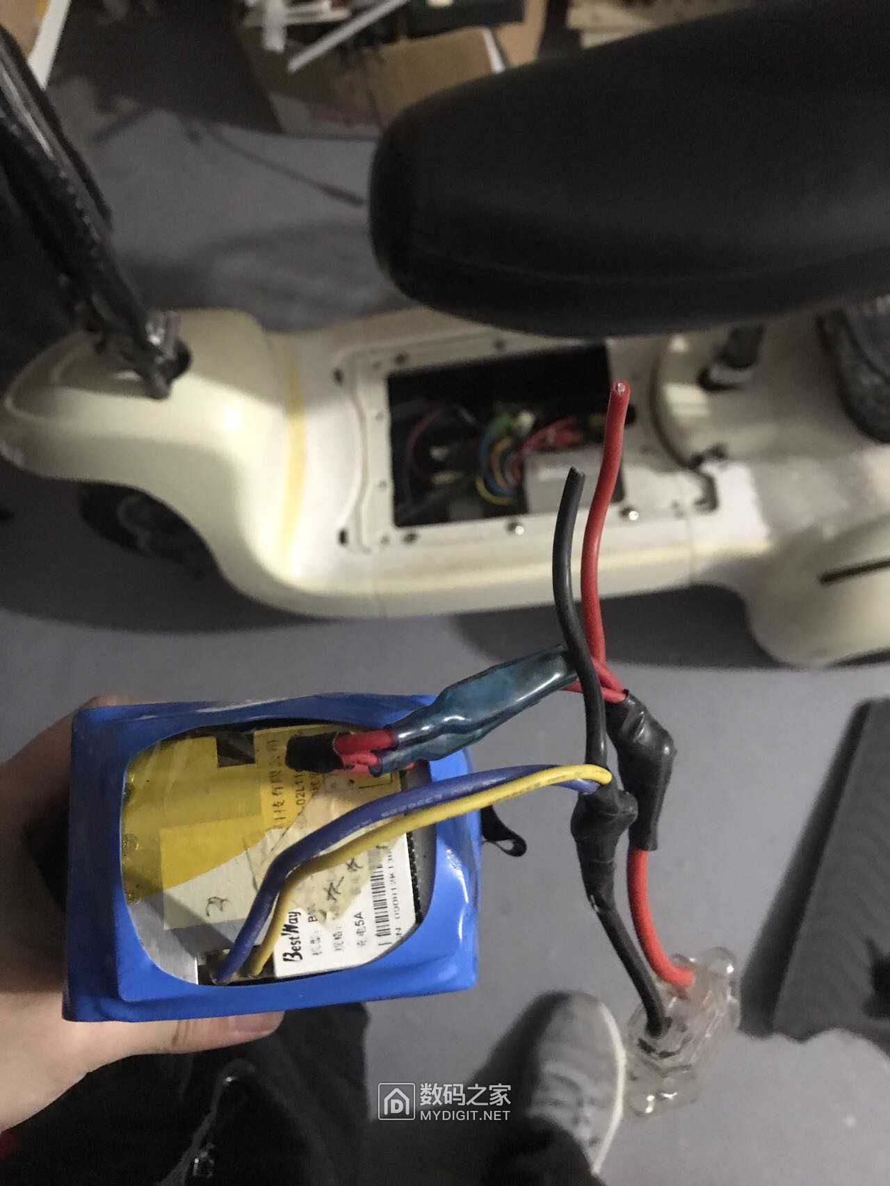

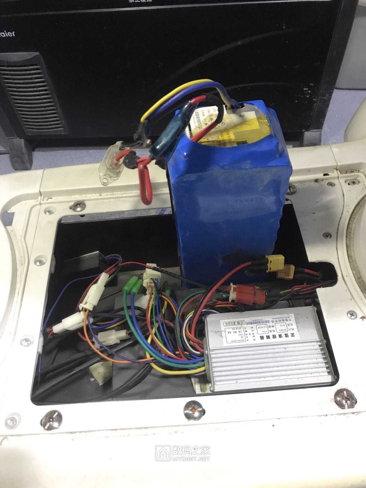

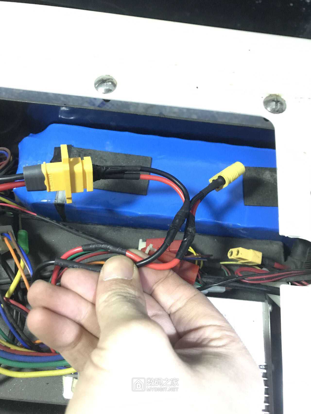

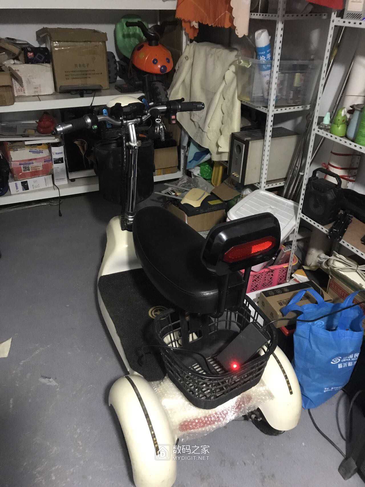

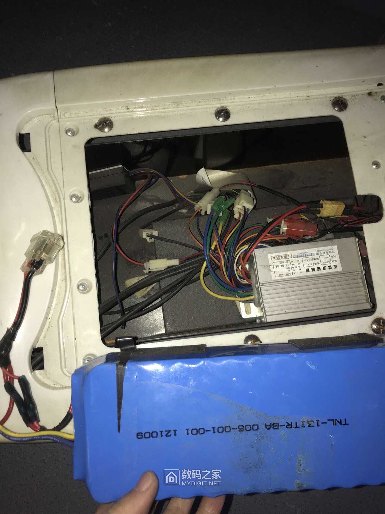

骨折好五个月了,现在不用拐杖了、但是走路很累用了一个手拐,买个十八手小三轮车过渡时期用,600元买回来 ,锂电池不知道怎么了续航十几公里的样子、不敢出门浪,今天有空去电车拆解那边问人家要了一块参数差不多的锂电池 给了60元,看样子48伏10安左右13串五并联,原车电池链接控制器用了Xt60插头我给新找的旧电池也做了一样的插头,打算二组并联一起用增加续航,为了试验一下这个电池续航我没插原车电池 暂时用着新找的旧电池 用几天看看吧,估计比我车里的强一半,也不是什么好货!

晚上骑车去夜市逛了一个小时 电力剩余可以 一起步会四个灯灭2个 跑起来就全亮 看来也是虚了不过比我原来的强很多,估计2足电池并联后能增加很多

有个很严重的问题必须改!!上个使用者也是人才,百维分口保护板p-c-并起来用,没炸是他幸运。。。。分口保护板c只管过冲p只管过放,过冲过放这两个条件不会同时满足,所以这两条线对应的mos不会同时关闭,也就是说有事件发生这个保护板根本关不断。boom!!!别问我怎么知道的经历过

最好不要并在一起使用,不好的电池拖累好的。
我是用转换开关分别使用,一样能提高续航能力

最好是加个空开两组切换着用,一组没电用另一组,这样续航最远,并的话,增加不了多少
