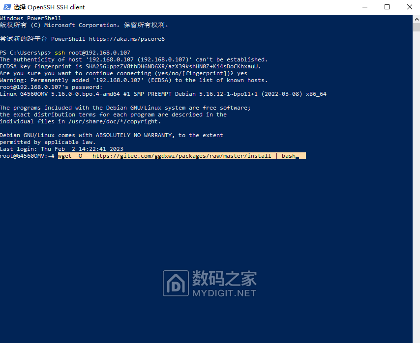

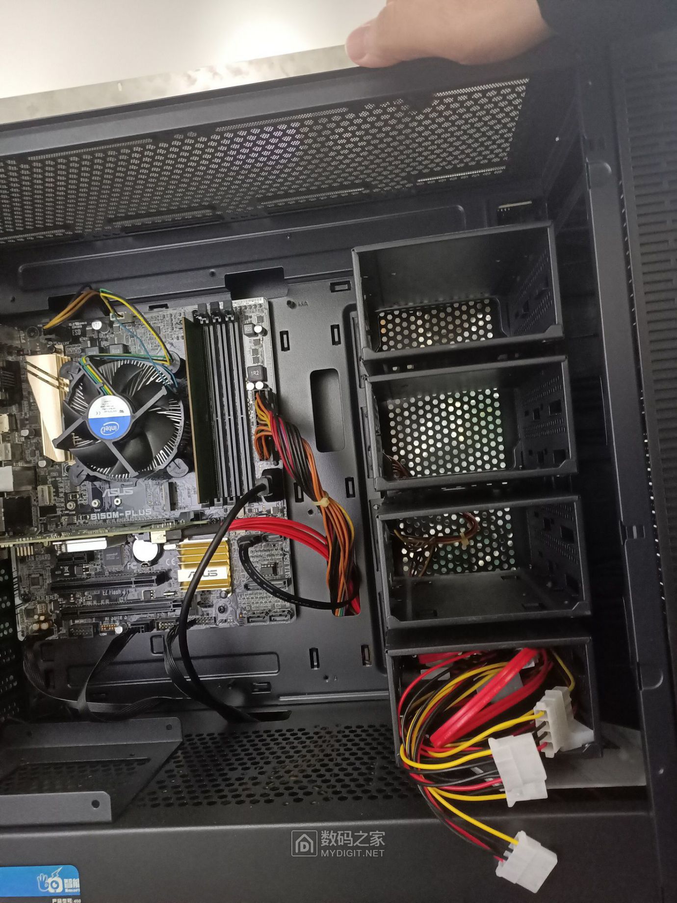

自己组电脑装NAS,openmediavault系统OMV。安装试玩。
CPU用的INTEL G4560
DDR4 8G 内存,插上电源,键盘,显示器,一定要插上网线!开机~
用的HBA硬盘阵列卡
开机自检可以看到HBA卡的信息
制作启动U盘就不用说了,太小儿科了,然后选择U盘启动
OMV
安装
下面都是选语言啊、选国籍啊、巴拉巴拉~之类的。看情况选就是了,无脑下一步。
设置一个ROOT密码
选择安装的硬盘,别选错了,这里有一个是启动U盘
然后会提示分区啊~格式化啊之类的
这里是选择镜像源的地址,一定要选中国的,选外国的网速非常慢,到时候更新都更新不了,更别说安装软件插件了
HTTP代理,有你就填,没有就留空就是了
OK安装完成,先拔掉U盘,然后回车,会自动重启。
重启完成后,会在屏幕上看到IP地址
