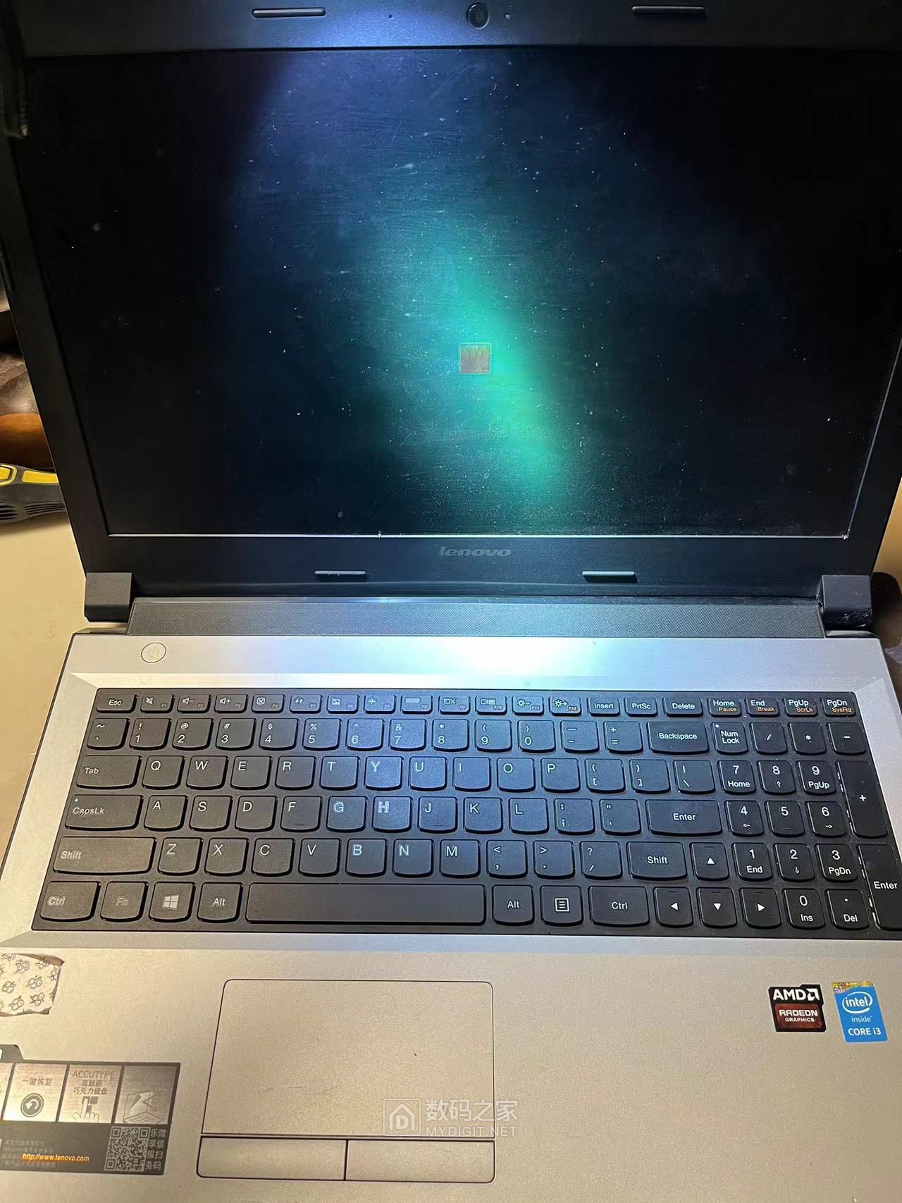

接修华南师范大学附属惠阳学校老师的一台联想N50笔记本,说开机后屏幕很暗很暗只有一点点亮度
拿到电脑后,开机后几乎是看不到显示,用手电筒照射发现确有显示

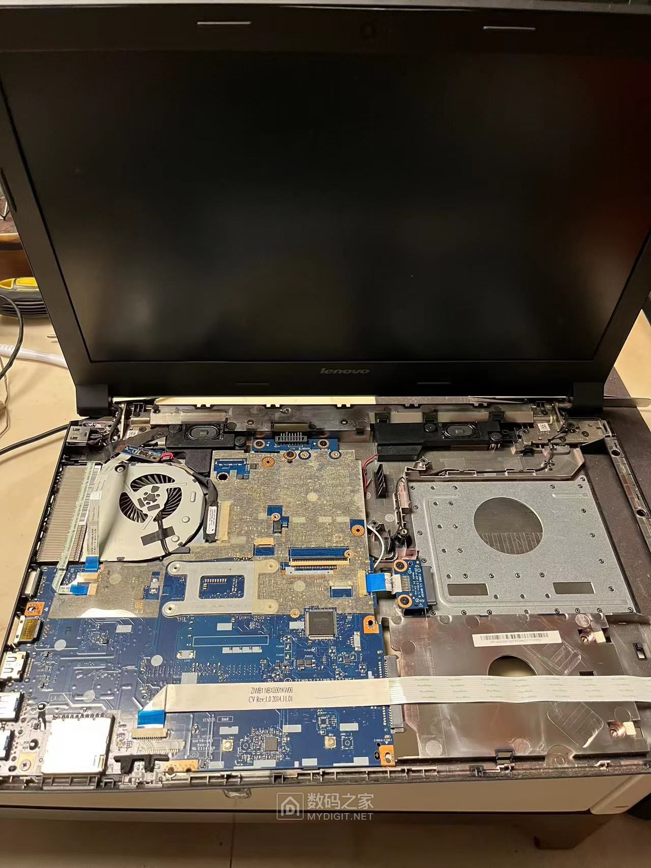

根据现象可以确定的是屏幕LED背光相关电路出问题了,主板、屏幕都有可能损坏,拆机先
用万用表先检测主板接屏的连接器周边电路,测试暂未发现异常

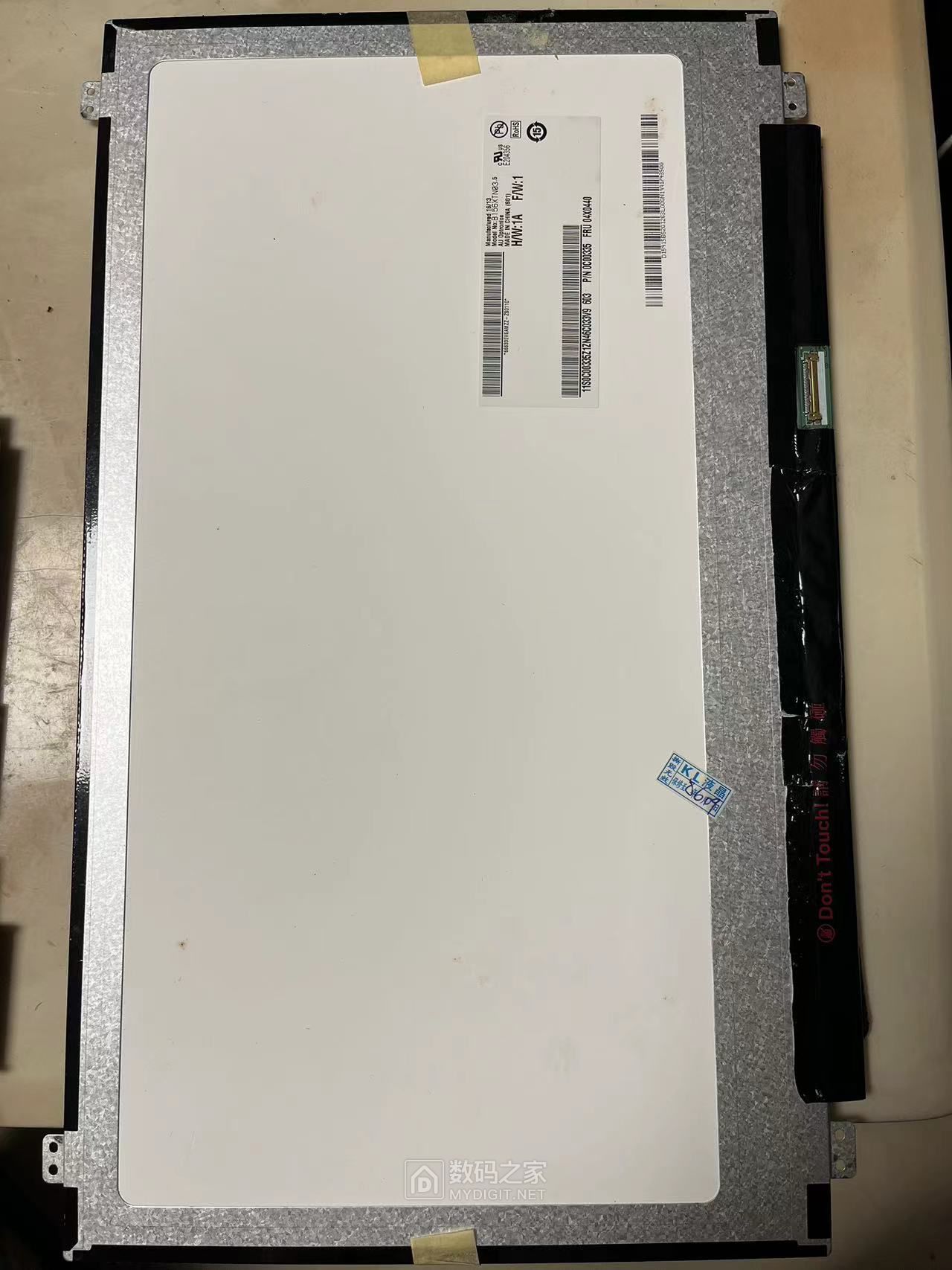

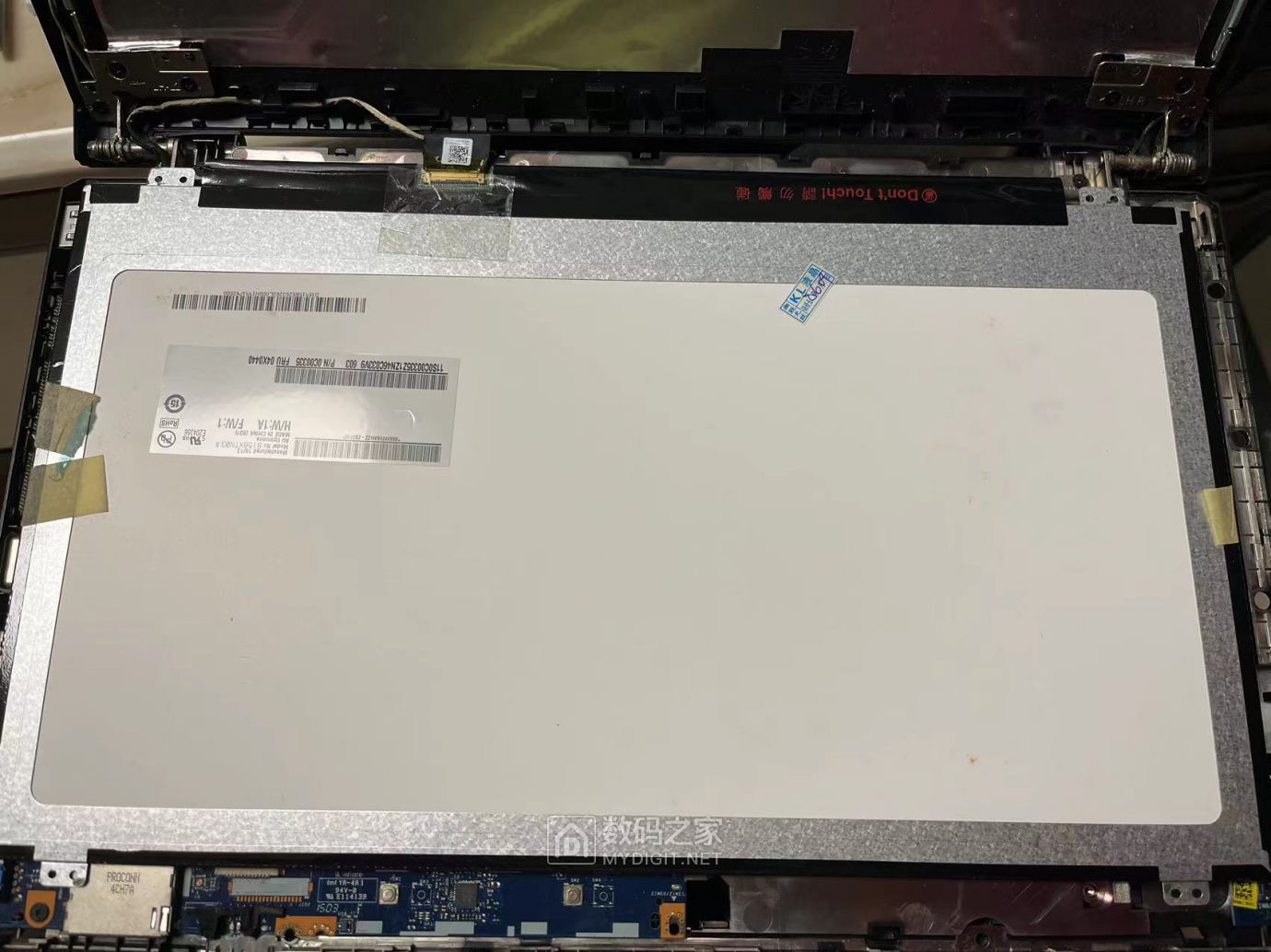

拆下屏幕,发现曾经换过

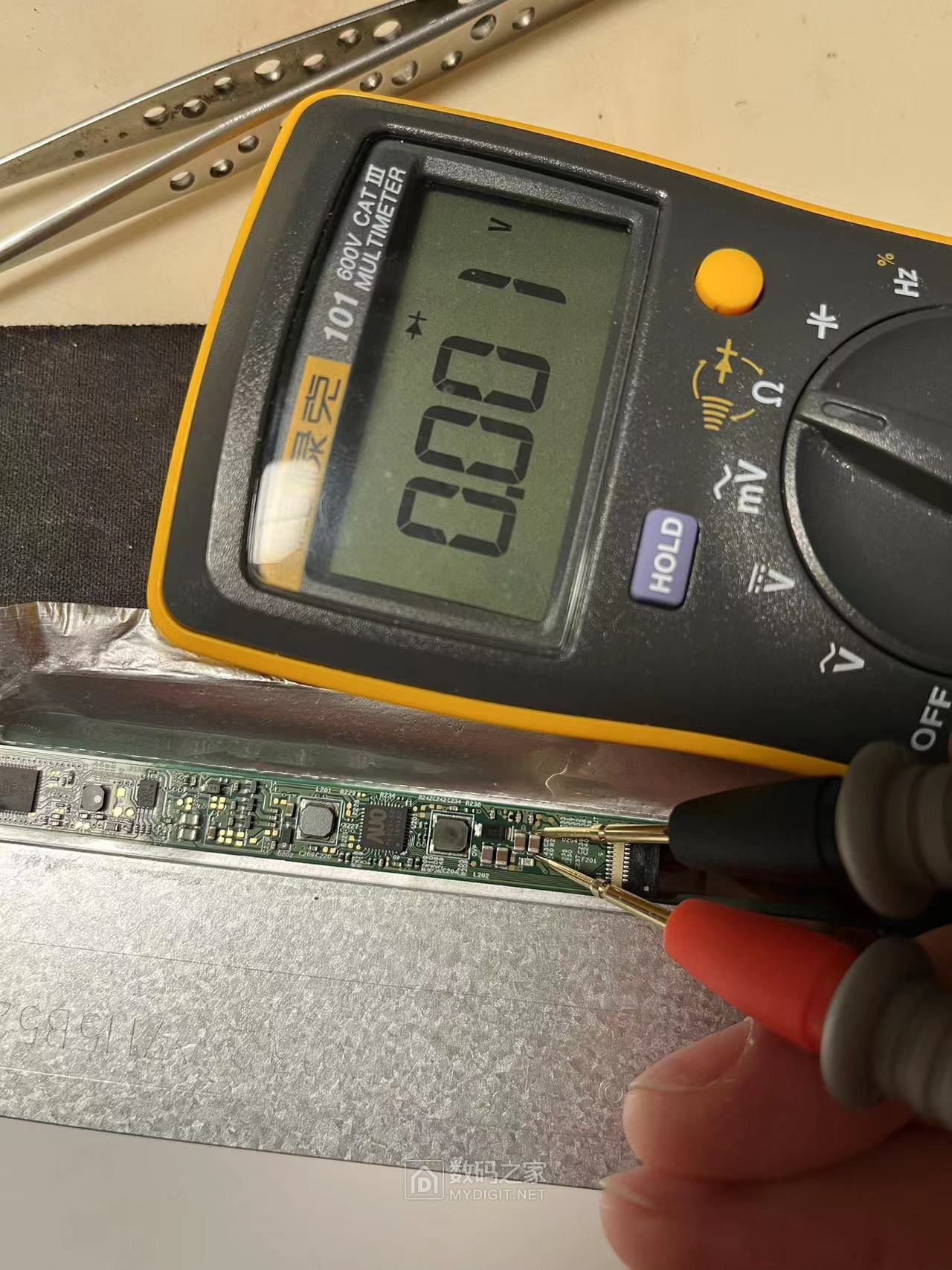

据以往经验,屏暗不亮有显示,一般为屏的背光驱动板电路故障,撕开绝缘胶纸,测试LED背光输出滤波电容,短路了
来张放大图,要么C239要么C240短路,C238也有可能
因修iPhone 6SPlus上电漏电46mA,刚买了热成像仪,现在刚好用上,就不用薰松香烟了,这下能直观地看到是哪颗电容坏了吧?
拆下C240电容,测试有点阻值了,应该是加电时及高温拆后烧开路了点点,电容正常是无直流阻值的
再测试F201保险丝,开路了,应电容坏的同时被烧断了
手上暂找不到同规格的保险丝,用0R电阻先替代,电容从iPad废板上拆了一颗4.7uF/35V-0603的电容换上代用,阻值恢复正常、LED背光电压实测为24V(忘记拍照)
