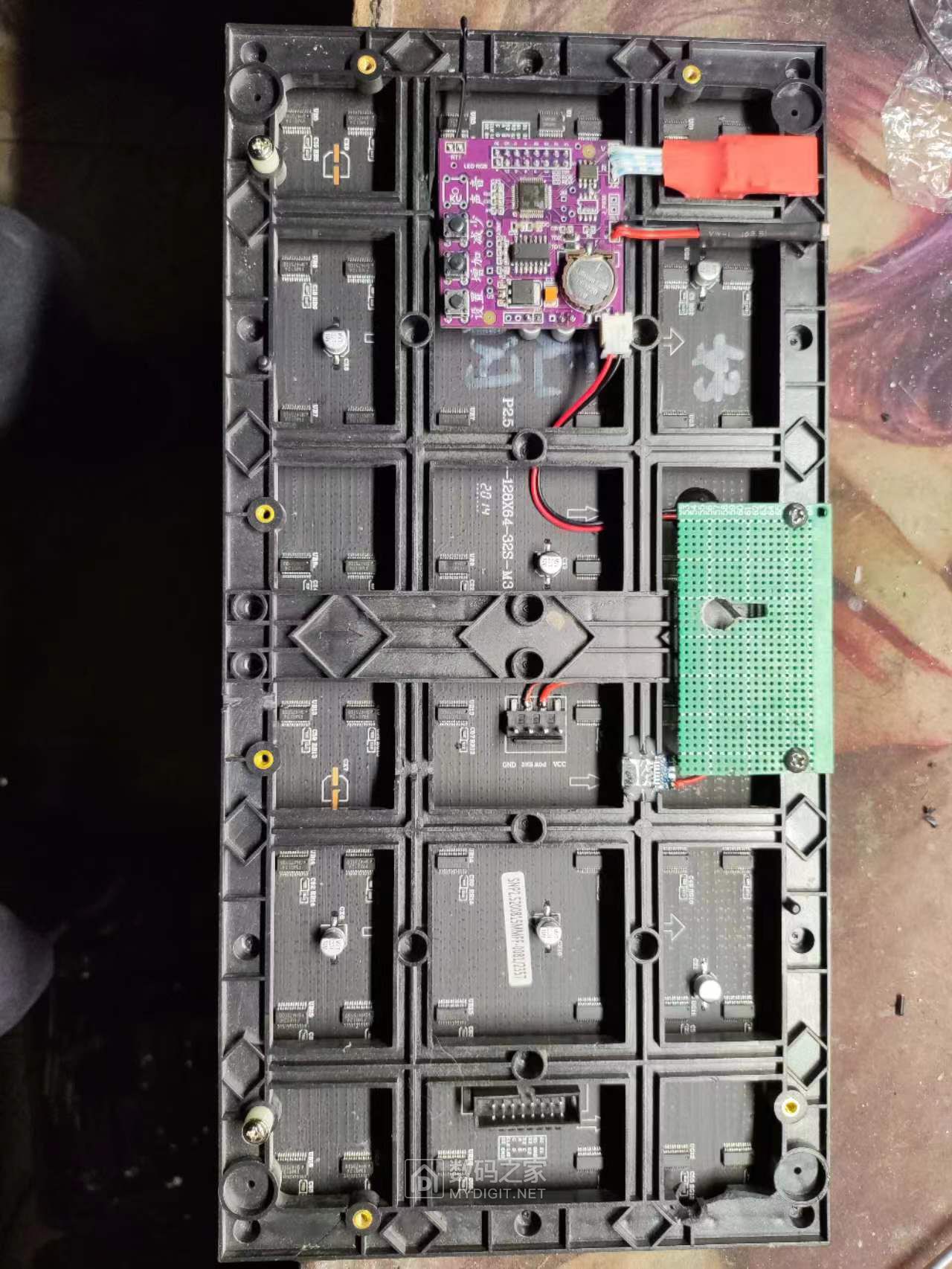

在海鲜市场逛了很久,P3的屏幕大多是64*64点阵的,需要两张拼接,这个模块不仅支持P3的屏幕,只要是接口对的,低刷新屏幕,P2.5和其他的128*64分辨率的也可以。于是我又开始淘P2.5的全彩点阵屏幕,在一家买了1张成色好不掉点的完好屏幕花了62元,在另外一家买的边缘有掉点的才10元一张,买3张加运费才38元,备用一张,以下是购买的模块:

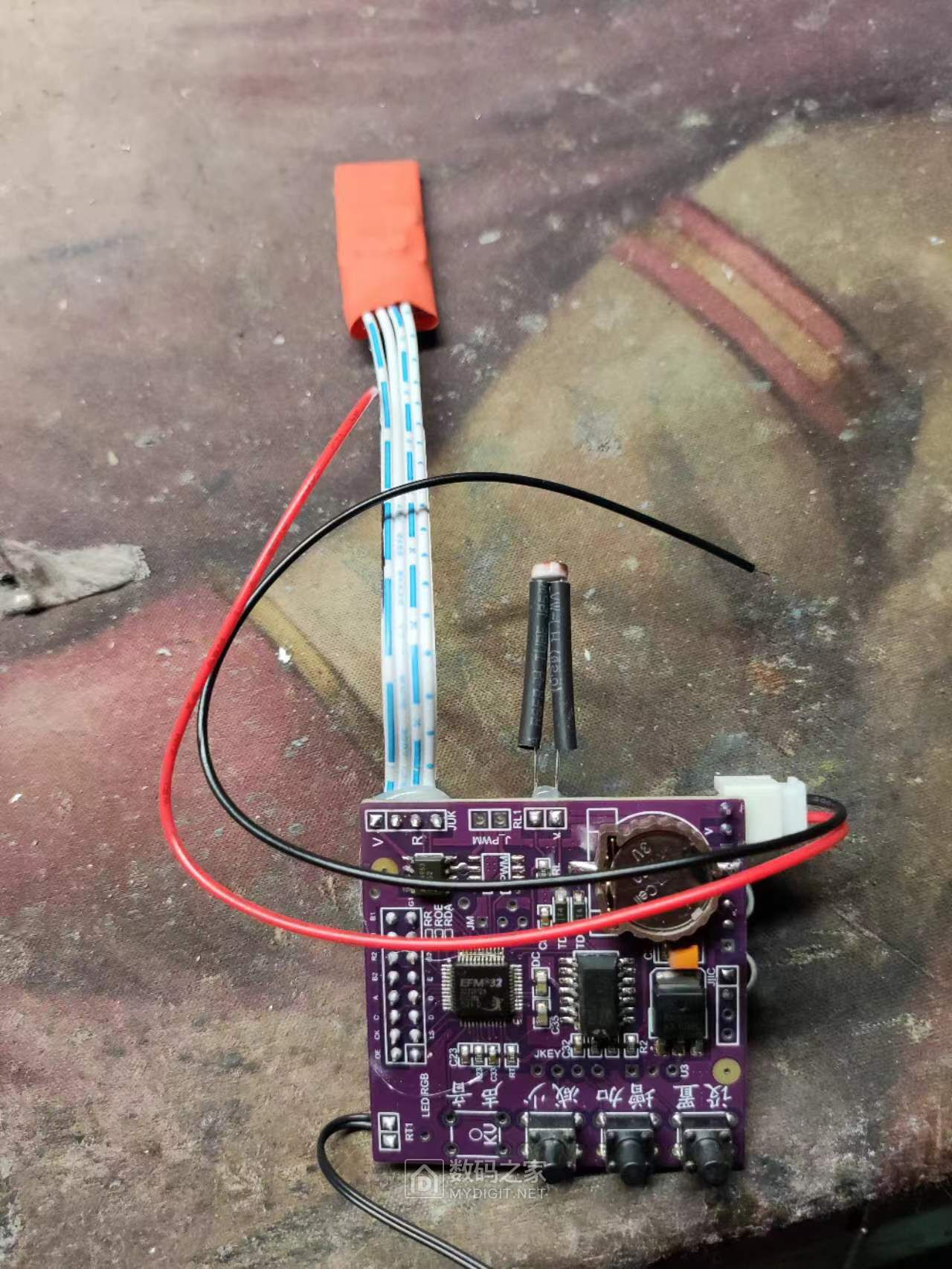

这个模块的左上排线接的是WIFI对时模块,旁边是光敏电阻,左下黑线是NTC热敏电阻
首先对模块小改一下,微动太高了换成矮款降低模块高度,电源接头换到正面,剪短WIFI模块排线,加长光敏电阻引脚,剪短NTC电阻引脚

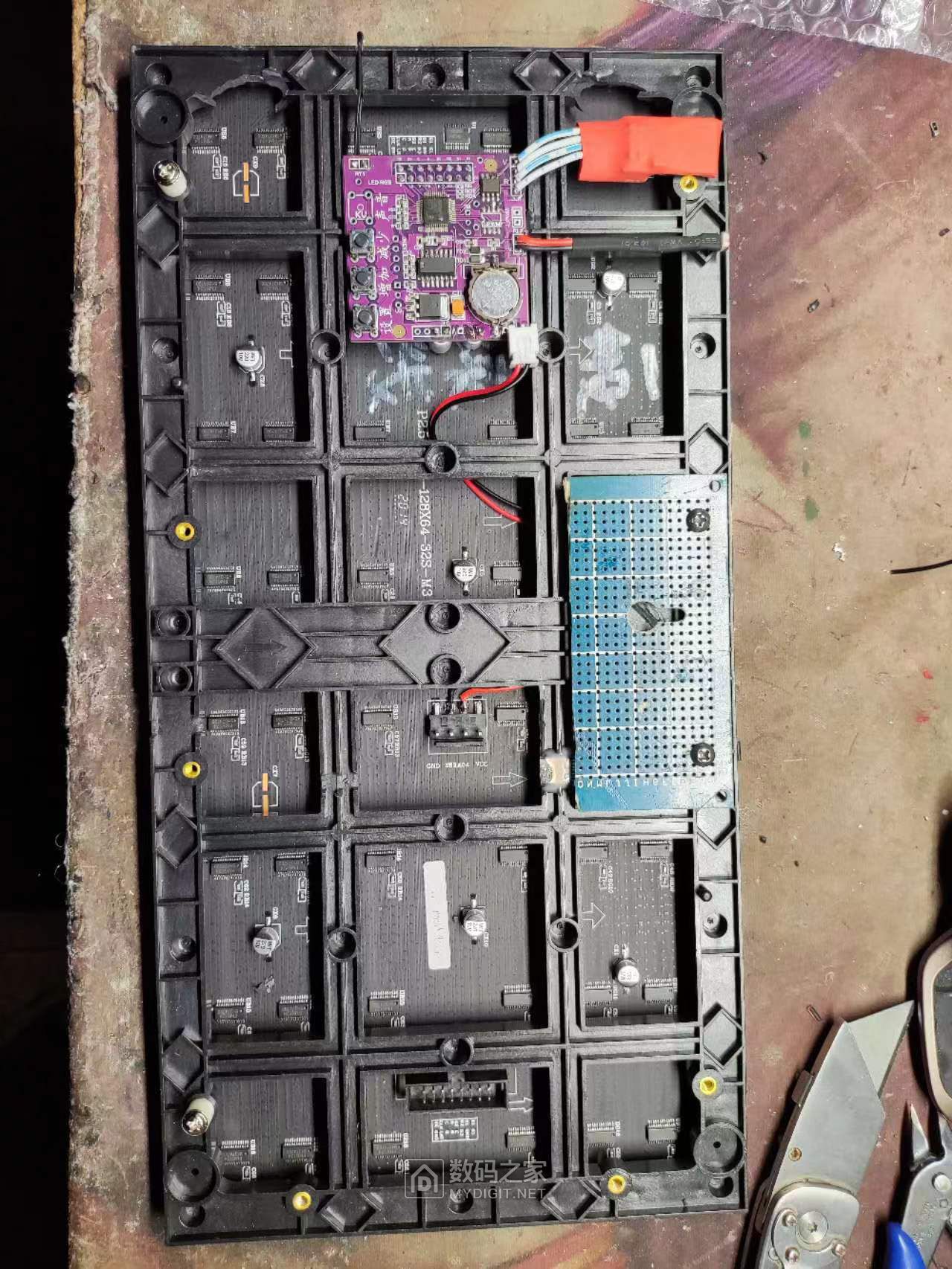

把模块插到PM2.5屏幕上,电源线焊接到屏幕空的电容引脚上,因为屏幕和模块都是5V供电。加装一个type-C接口。
拿一块洞洞板安装上去,找到重力中心点开一个螺丝挂孔,组装完成

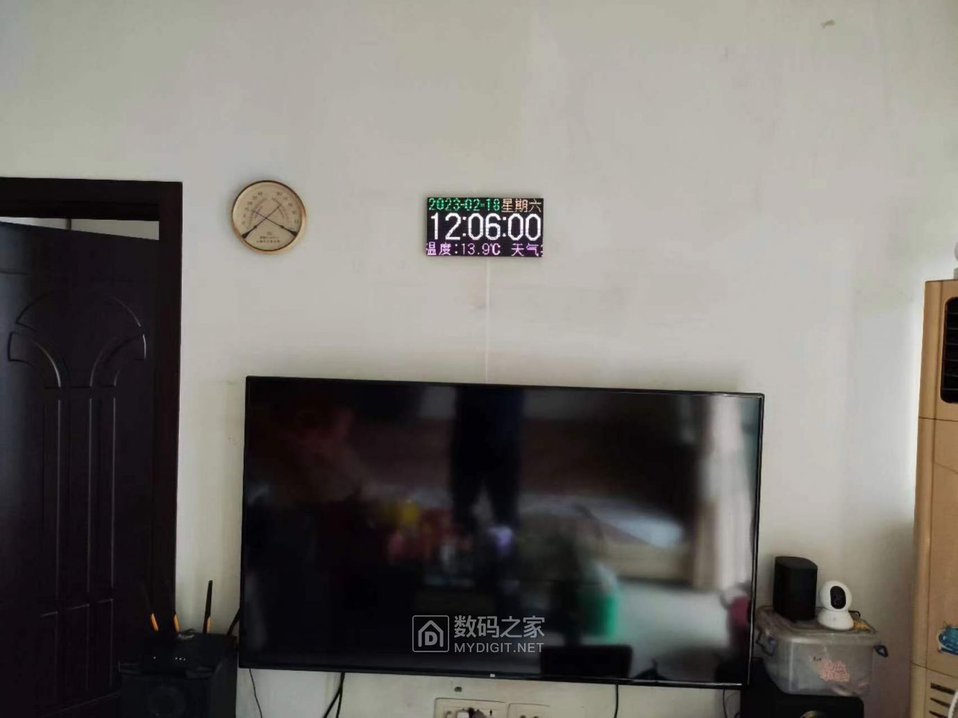

屏幕亮度不同功耗在1-8瓦之间,亮度默认高达350,室内用我把亮度调节到5-50足够使用,功耗低于2瓦,我用0.21的漆包线两股顺墙走,布基胶带贴上去就不明显了
实际效果比图上好很多,支持多种显示模式,可以显示公历、农历、天气实况、天气预报、温度、湿度、等
可以自定义授时服务器,可以自己校准温度,可以自己微调时间和授时服务器偏差毫秒数,字体颜色,滚动字幕等等
