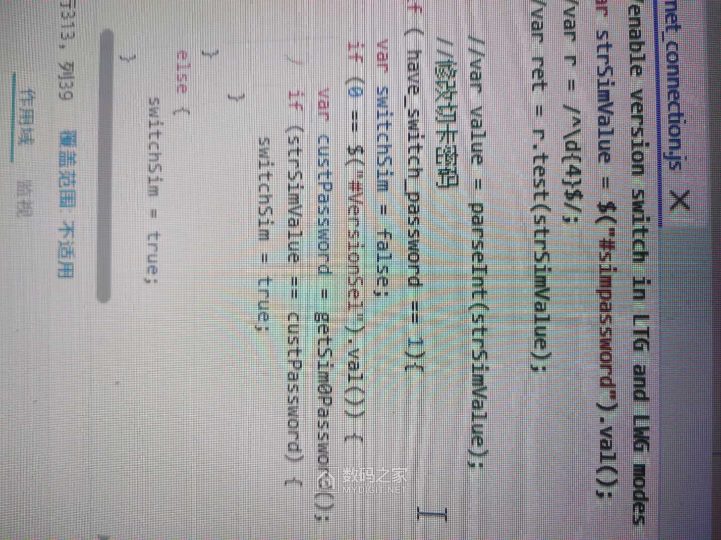

还是看到此贴,想试试我自己的,就研究一下
我的新讯随身WiFi也到了,到手玩ADB,破解切卡密码,附破解方法
https://www.mydigit.cn/forum.php?mod=viewthread&tid=288812&fromuid=1115669
(出处: 数码之家)
原机取电池撕了贴纸发现有卡座,省事了,哈哈
再看坛友的方法,试了很多,不行,看到此方法决定尝试一下,感谢@李伟24711
电脑连上此WiFi后进管理界面,点开第2因特网,然后右键点页面选审查元素(我这浏览器是360),然后点源代码
以次再点界面:网关>JS>panel>internet,再点第一个JS文件后再右边源代码查找SIM相关字符,我这个简单直接有中文
然后试了下,成功切换SIM,以下是切换前后网速对比(切换后关掉管理页面从新进切卡还要输密码)
