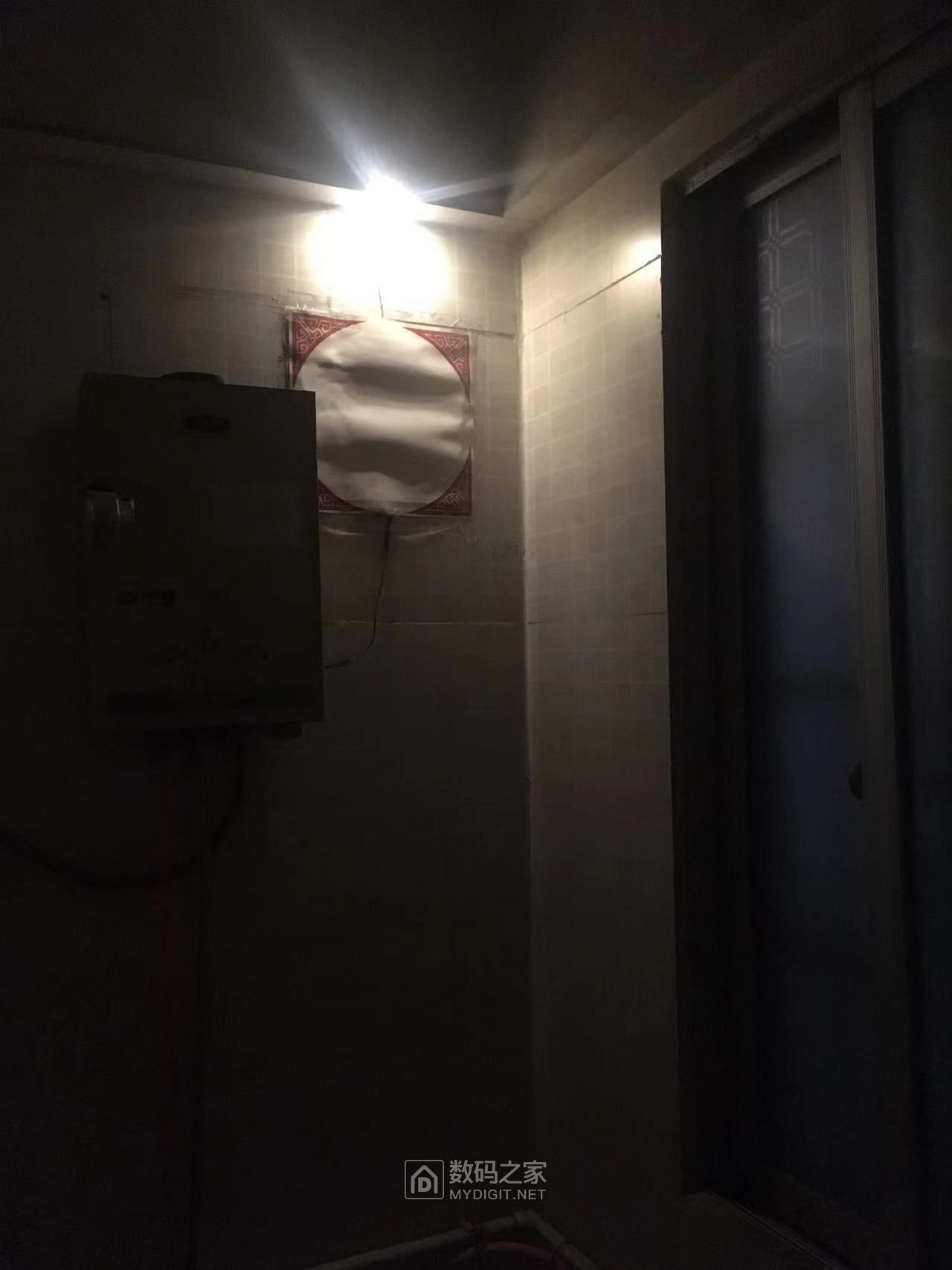

卫生间装一个小夜灯是必须的,这里使用TP5100充电芯片,为了更好的散热,嫖了立创的铝基板。电池是一块鼓包王12000MAH铝壳电池。
夜灯是简单的光敏电阻+三极管组成的光控电路,灯珠选用暖光的,电流控制在30MA左右,夜里上卫生间亮度足够了。
这个电池另一路串一个二极管降压给燃气热水器供电,再也不用担心大冬天洗澡时脱光光了才发现热水器突然打不着火

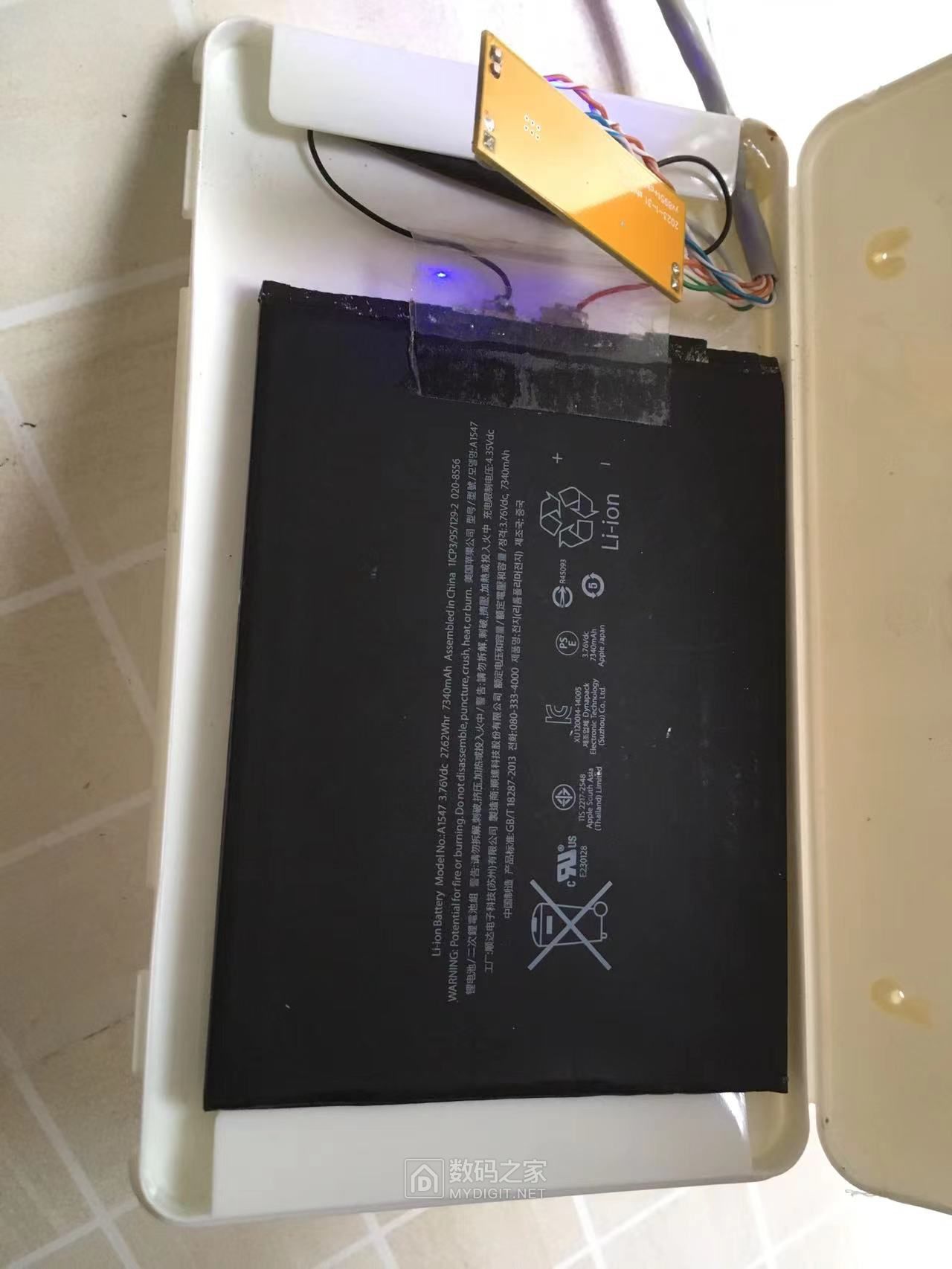

厨房装了一块6灯珠的小板子,这里晚上做饭刷碗时要亮度高一点,其他时间就当个小夜灯用,所以加了一个定时电路,前两年跟坛友多多做太阳能灯时还攒下一些CB12/6C44定时芯片,正好可以派上用场。电池是一台破苹果拆下的。
一个新冠下的产物--口罩盒,似乎是为这块电池定身打造的,放进去刚合适

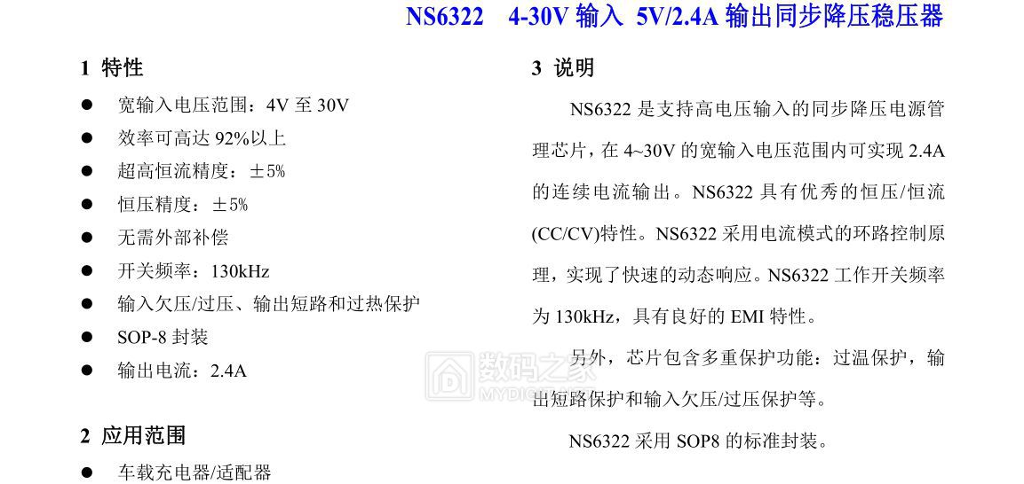

5V充电电路利用NS6322稳压芯片,这片芯片在输入电压低于5V时输出电压=输入电压,输入大于5V时稳压输出5V

最早的卫生间夜灯已经用了三四年了,太阳能板也由原来的单车板换成了玻璃板,照明部分用着还是OK的,唯一就是手机内置电池太不给力了,即使充满电,把屏幕调暗也撑不过一晚上,时钟晚上只能关闭,手机平时还是听音乐用的多些,暂时这么用着,以后想到什么再去完善吧。
