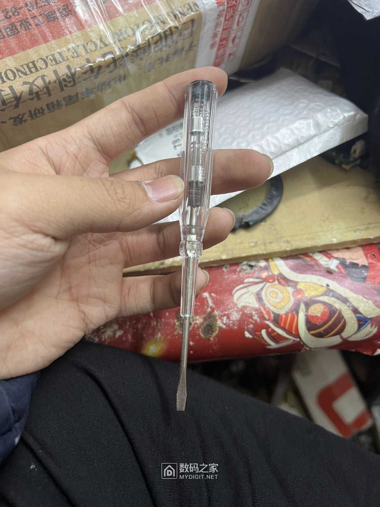

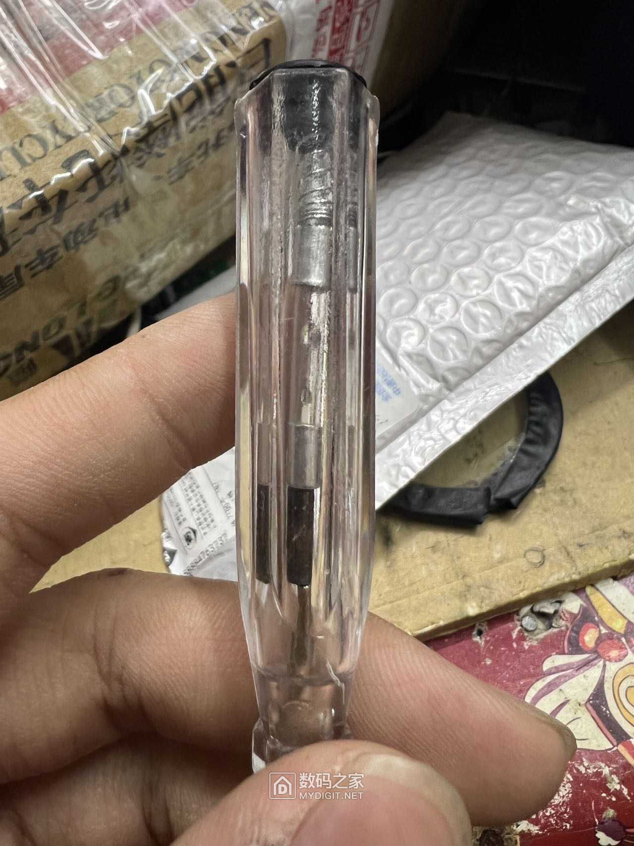

家里电笔都是色环电阻式的,刚好看到刷单有碳芯电阻电笔,感觉碳芯给人有安全感。电阻式怕击穿导通。
一般电笔屁股的人体接触点都是个金属笔卡子或者一小块金属点,这个居然是塑料的,而且能用
wechat_upload167729807763f9899d87521
电笔。
wechat_upload167729807963f9899f1be63
参数,普通低压足以
wechat_upload167729808063f989a0c6e56
wechat_upload167729808263f989a26e849

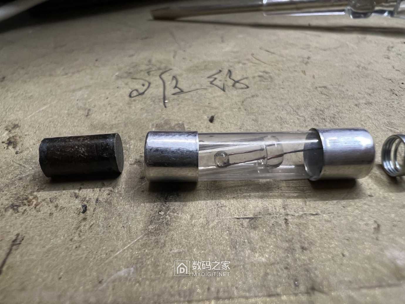

内部结构。是碳芯的。
wechat_upload167729808363f989a3c5b9c

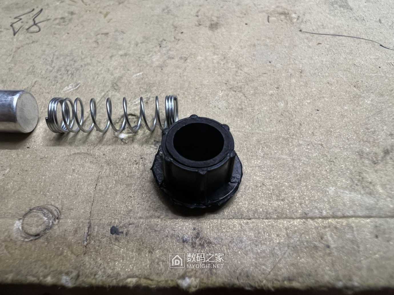

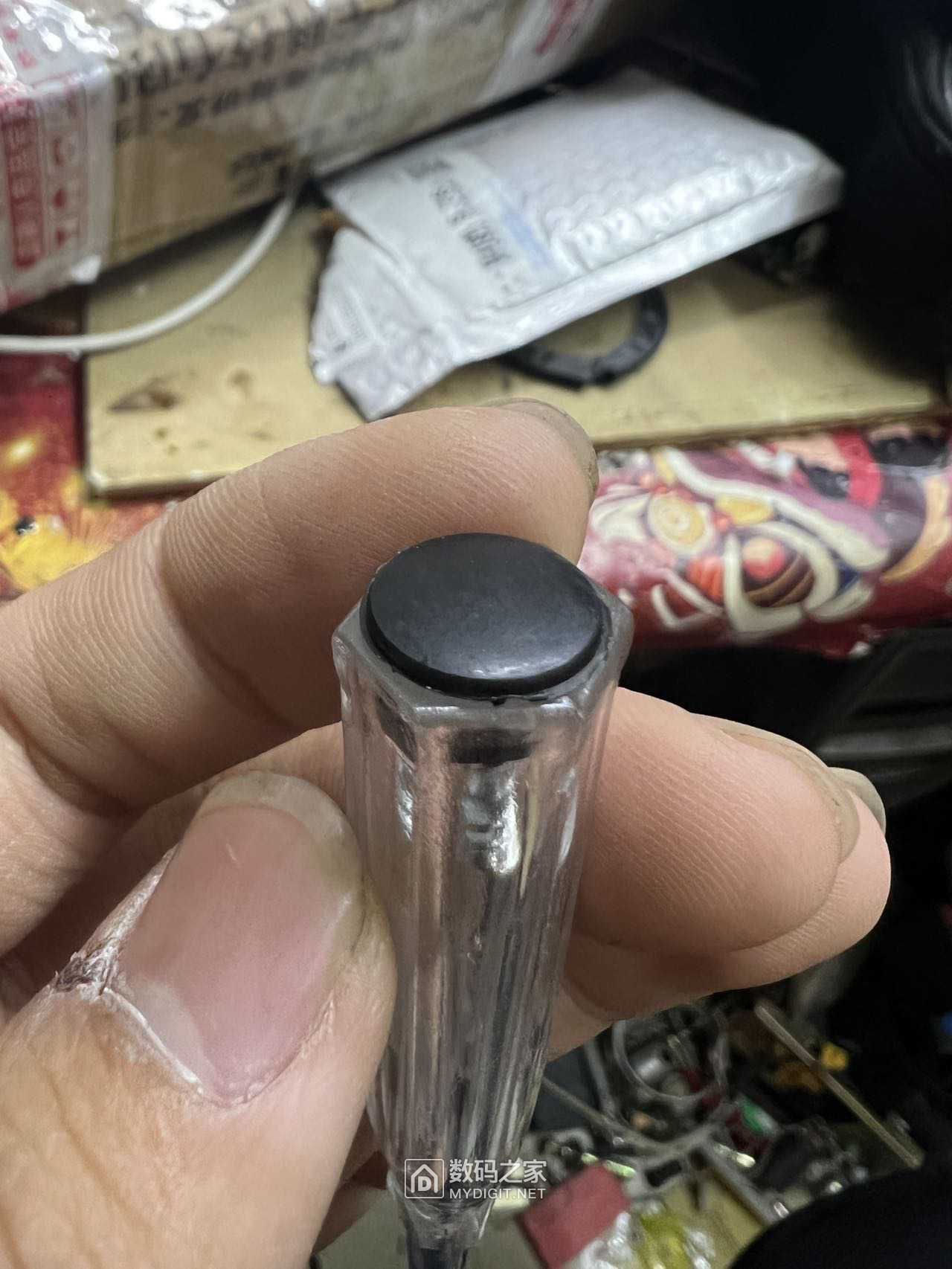

屁股塑料
wechat_upload167729808563f989a574f6f

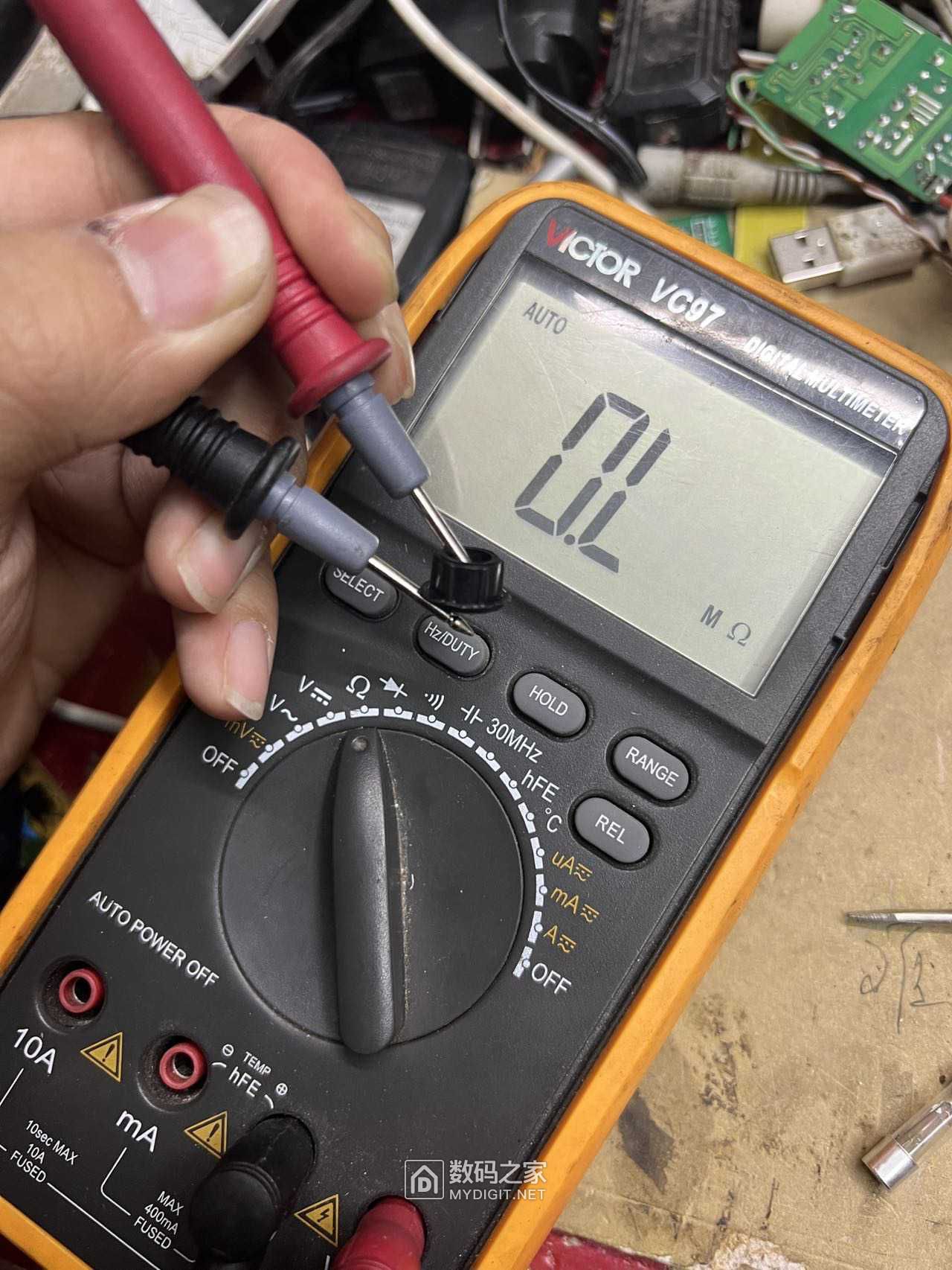

而且能用。。。。塑料不是绝缘体吗,难道做了参杂
wechat_upload167729855963f98b7f26a6f
对地电流2ma左右。
wechat_upload167729856063f98b80ab901
对地电压20v左右(无参考意义,表内阻与人内阻不一致)
wechat_upload167729808763f989a73b0e2
内部结构
wechat_upload167729808863f989a8f17a5
碳芯和氖管还算正常。
wechat_upload167729809063f989aa8dac8

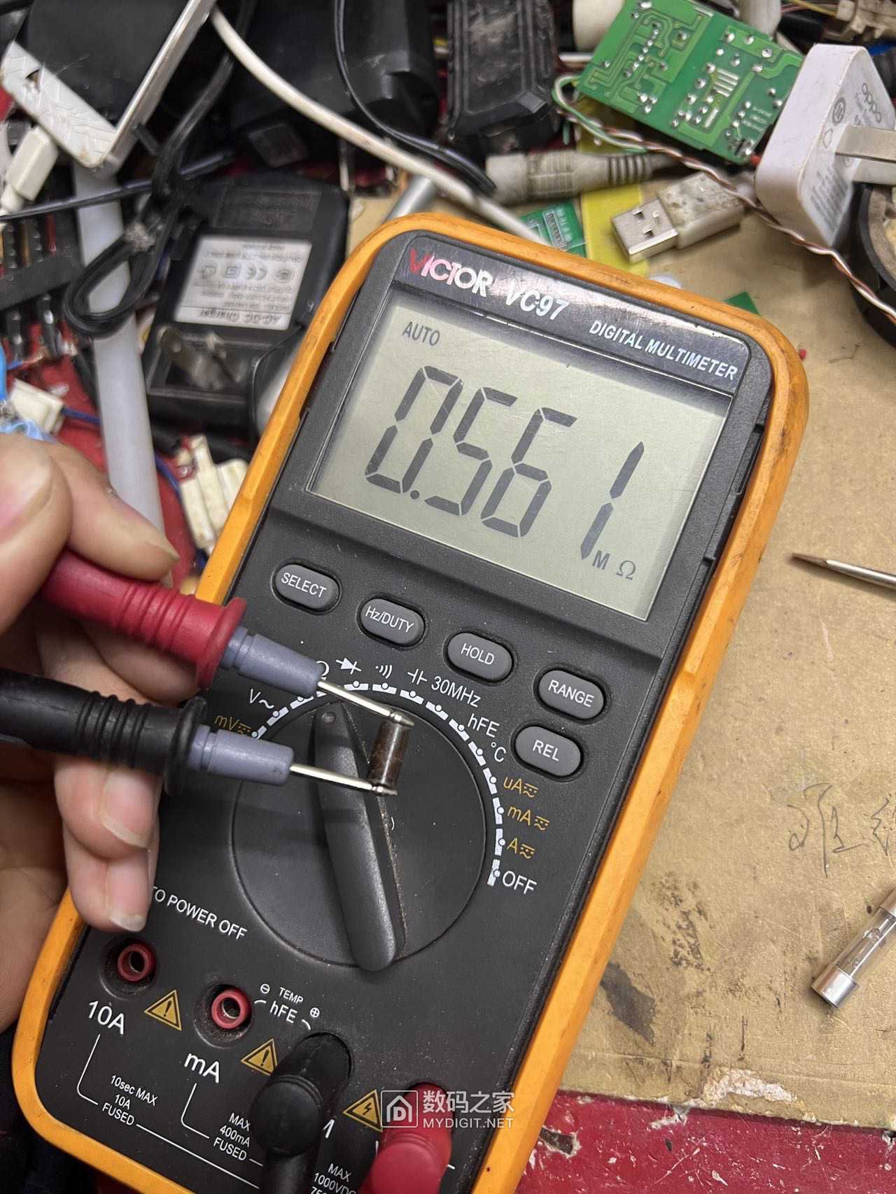

这个就是奇葩。
wechat_upload167729810963f989bd86429
碳芯电阻0.56兆
wechat_upload167729811163f989bf5b95c
塑料屁股内外无穷大
wechat_upload167729811263f989c0efbaf
外外无穷大
wechat_upload167729811463f989c2b5d22
内内无穷大

应该是电容原理吧

塑料掺什了?

理论上说,用金属的岂不是更不安全?

你表的电阻量程是不是不够哦,有2ma电流的话,电阻应该有10m呢。

用摇表试试。。
发表于 2023-2-25 13:45:35 | 显示全部楼层
塑料也必须能用,相当于一个电容~

测一些电容会不会有惊喜?
发表于 2023-2-25 14:09:19 | 显示全部楼层
那个黑色的塑料“屁股”应该是个半导体材料,类似计算器按键上的那种按键里面的橡胶,电压高了,就能导电了,比金属的更安装,跟前面的那个电阻构成双重安全保护

高科技导电塑料
发表于 2023-2-25 16:11:07 | 显示全部楼层
把塑料换成金属的试试?

这种氖管还第一次见,碳质电阻的阻值太小,正常应在2M以上。

西林迷 发表于 2023-2-25 12:56
理论上说,用金属的岂不是更不安全?
在安全的角度上说,这个确实更加安全,不过就是搞不懂塑料为什么可以导电,要么参杂,要么就是电容原理了
