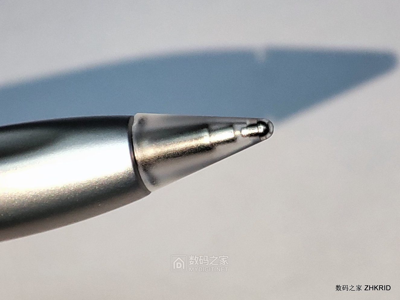

笔尖部
笔尖特写
笔尖特写

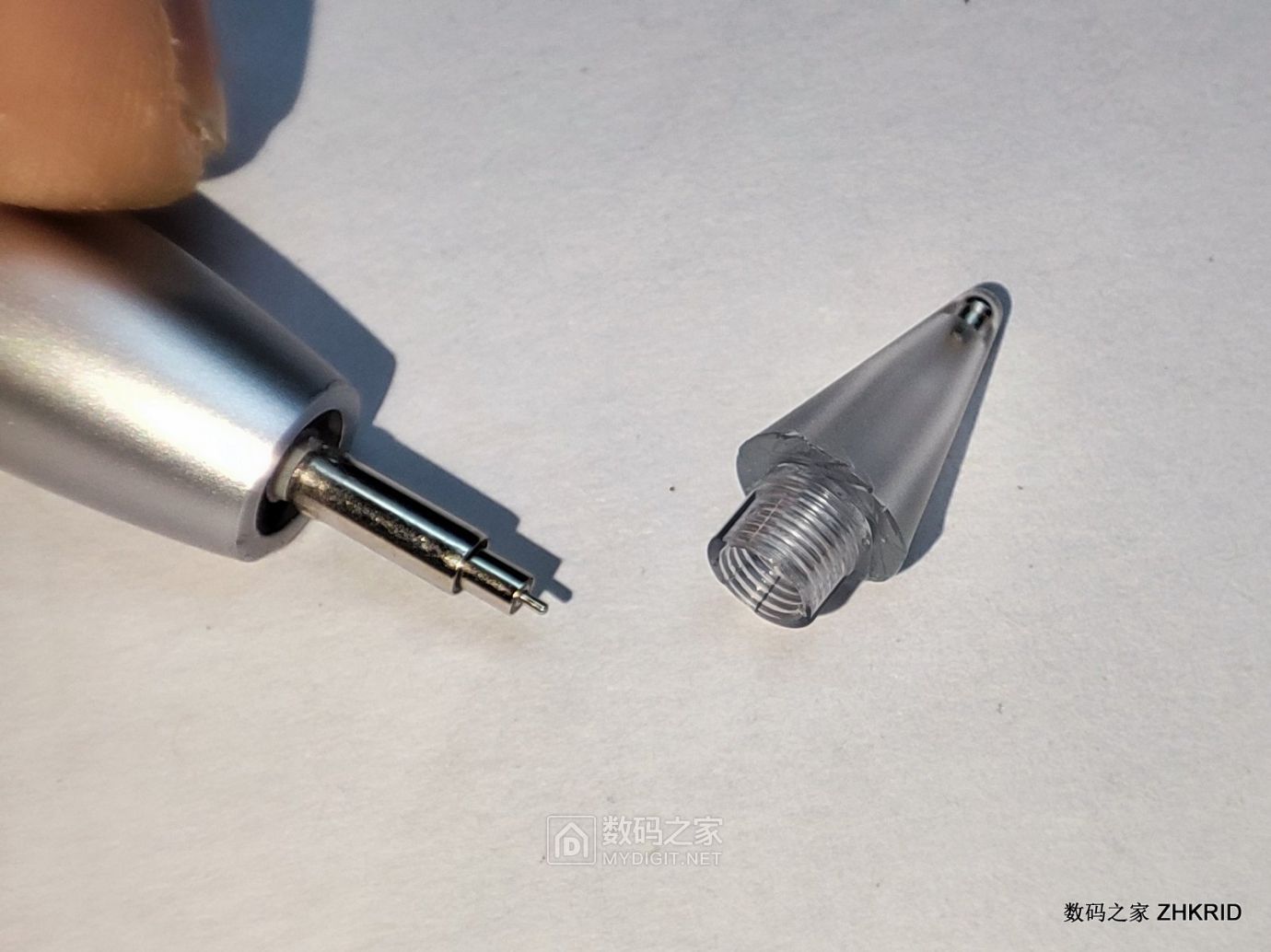

开始拆笔,看了一圈,只有两个地方可能拆,一处是尾部这个盖,已经用刀划了一圈
第二处是从可更换笔尖这里下手

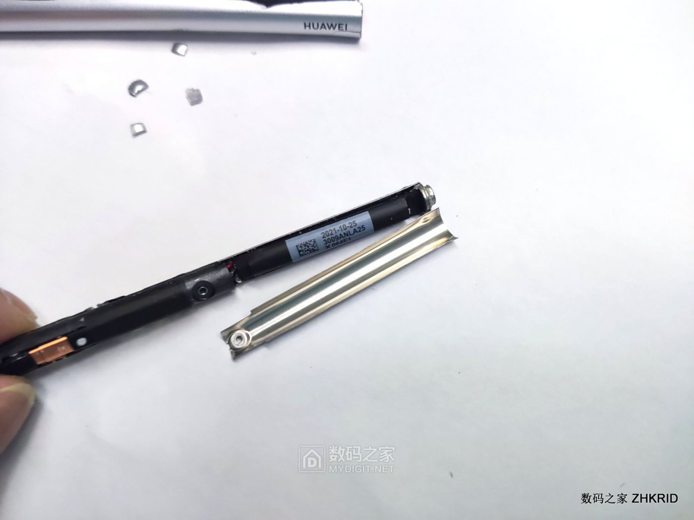

只拆掉尾部也取不出来内芯,直接开膛,取出内芯
无线充电线圈
中间发白的是胶水和外壳粘住的地方,SA 1042这个黑色的fpc是蓝牙天线
拧下一个螺丝,可以拆开电池保护盖
剥开笔前半段黑色fpc,这是手握感应区域
拆成三件,上面的是主板,中间是塑料支架,下面是前段金属部分,主板装到支架上,插入前段
