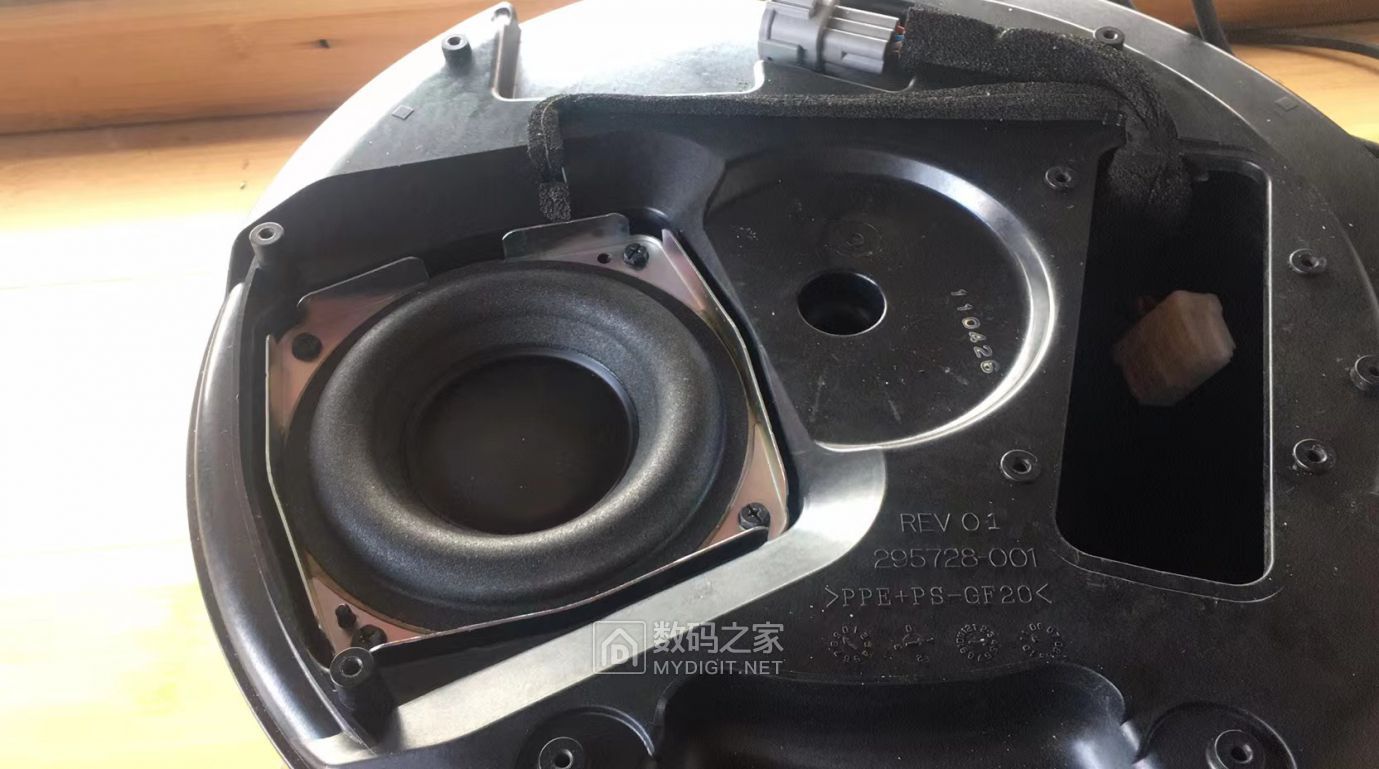

年假闲着捣鼓音响,买了两个桌面音箱,想着加一个低音炮,就把车上的低音炮差下来了
拆了才发现,喇叭是1欧的,不敢直接接在现有的功放上,现在还在想办法怎么弄,,,先把拆解图发上来
外形:
拆开是一个5吋喇叭
喇叭是1欧的
竟然还是有源低音炮
低音功放板接口:
功放标签
功放电路板:IC是TDA7575B 2 x 75W multifunction dual-bridge power amplifier
