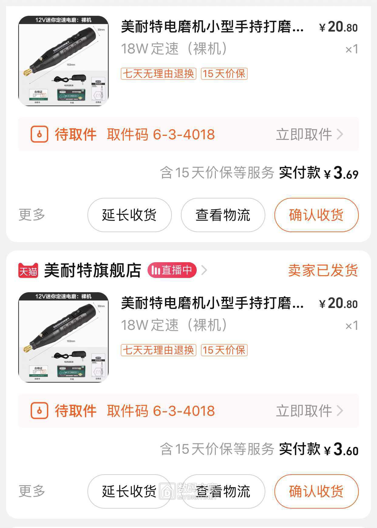

首先说一声,这个羊毛现在还有,在手淘的签到频道里,搜索《美耐特电磨机》,价格显示5.8的那个就是,可以用签到红包,如果你的红包够大,肯定会比2.5元更便宜,喜欢玩的坛友们上车的速度要快一点

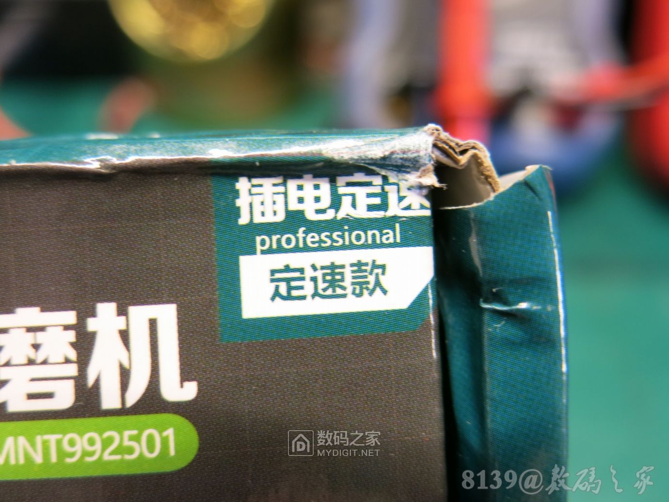

这款是插电定速的款式

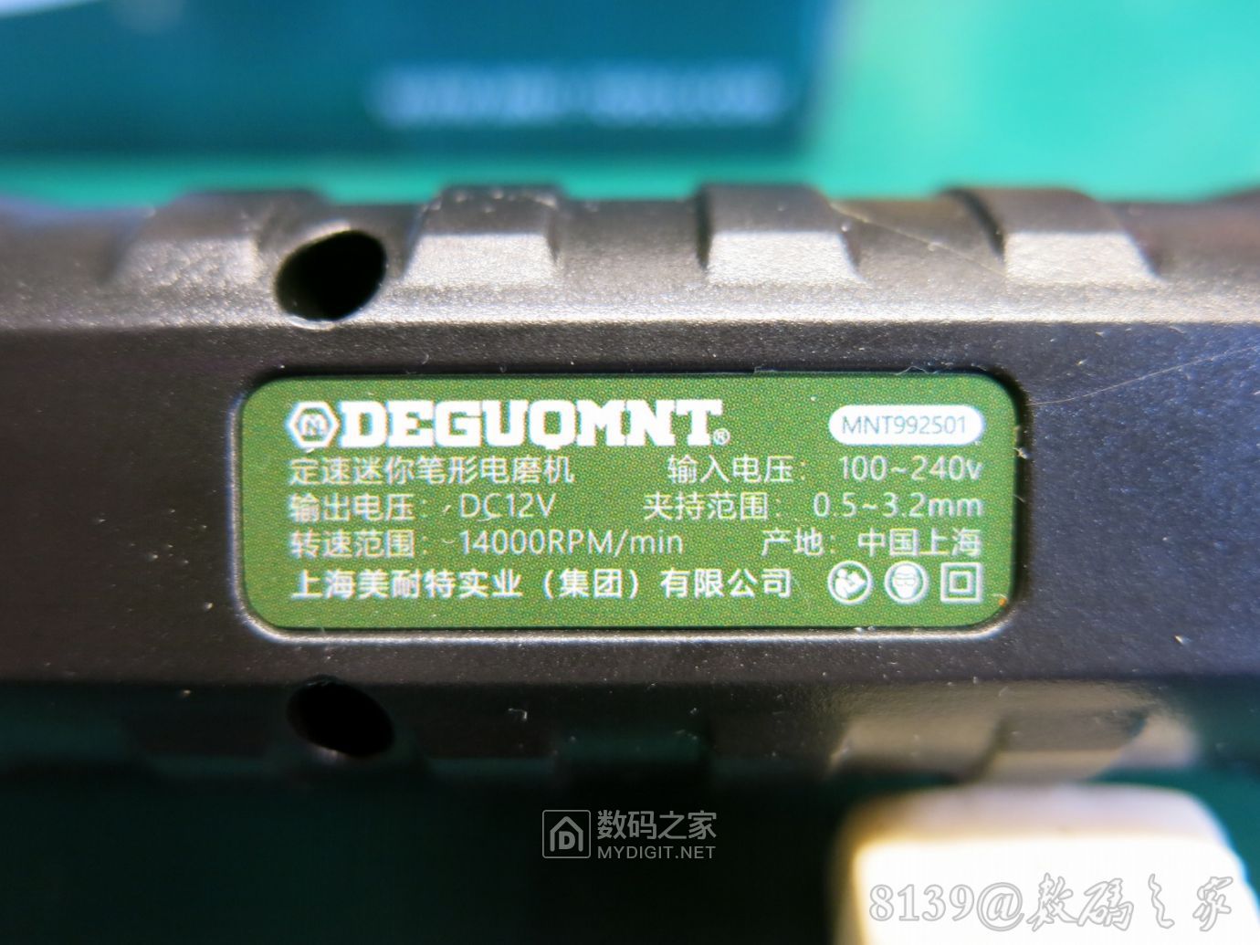

规格参数

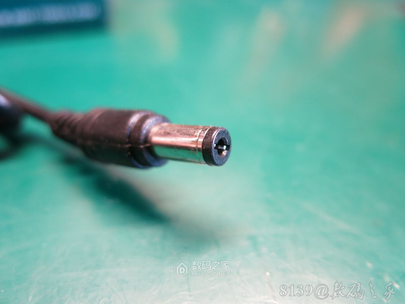

DC5521接口
实测输出2A的时候,电压只有11V,然后过了一分钟,开始打嗝,然后把电流调整到1.9A,过了一分钟又打嗝,然后继续按0.1A步进下调电流,然后电源就一直打嗝……
电流调整到1.2A的时候,终于不打嗝了,大家可以换个更好的12V电源来用,原厂这个不怎么给力

铭牌的信息

2块5毛钱的小电磨,干点轻度的小活还是可以的,禁止要自行车。既然来都来了,总得给整点山楂片啊、棒棒糖啊、棉花糖啊什么的吃,大家说是吧

发表于 2023-3-2 16:32:50 | 显示全部楼层
我这个图是不是太拉仇恨了?
