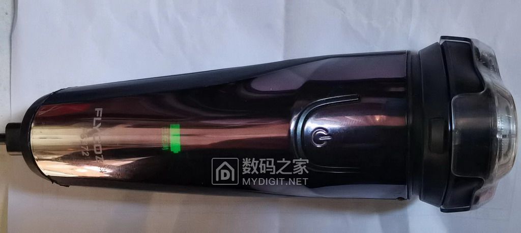

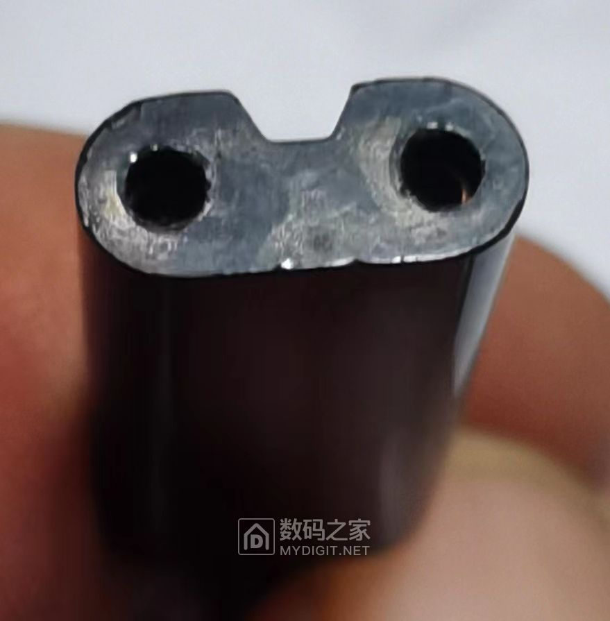

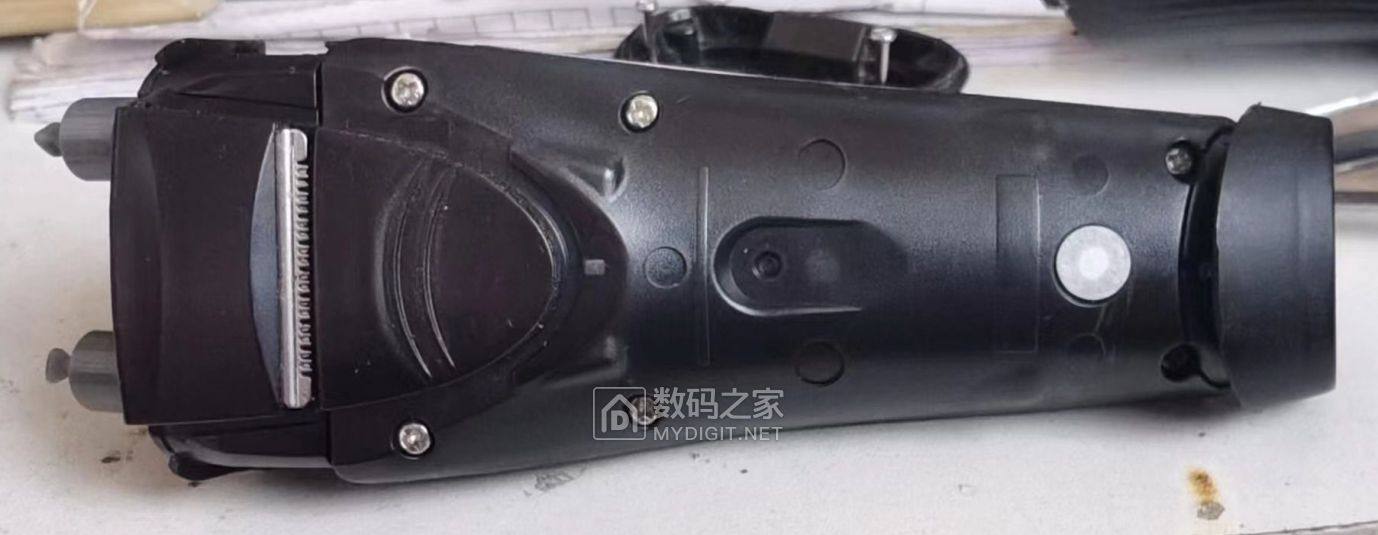

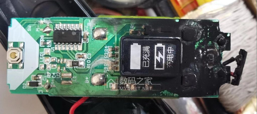

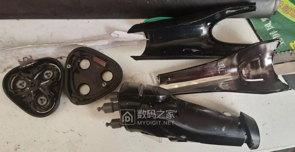

朋友的剃须刀不能用了,拿来让看看怎么回事儿,开剃须刀无反应,检查充电器是正常的,因是可以全身水洗的,整体做的严丝合缝,无从下手。遂在网上查找拆解教程,但因为一点儿疏忽,导致拆解过程非常吃力(尾部充电口有一固定螺钉未发现,若先拧下,应该相对容易得多。)

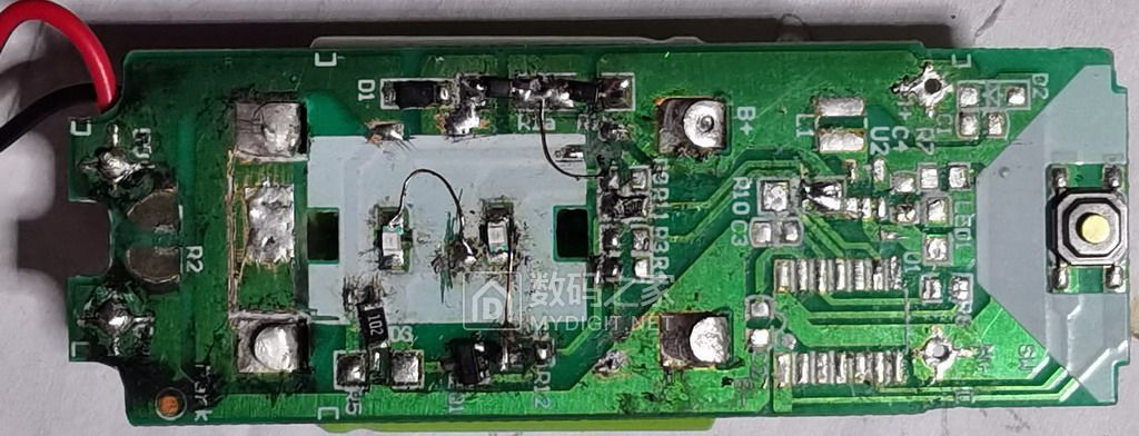

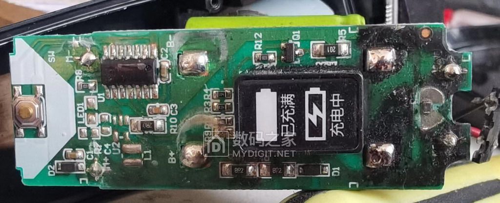

反过来,充电口烧黑致使无法为电池充电。

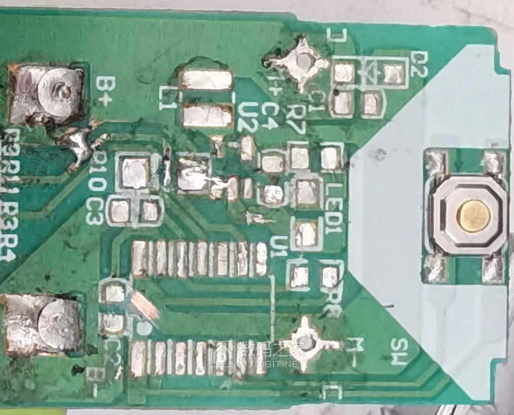

酒精清洗后,可以看出充电口并接的电阻两端的铜箔已烧化,电阻亦损坏。电池电压在1V左右。直接用电源并在电池两端,电机仍不转;单独为电机供电是好的,判定控制电路也坏掉了。上网一查更换板子需要20多元钱,感觉不值(购买时活动带红包才40多)

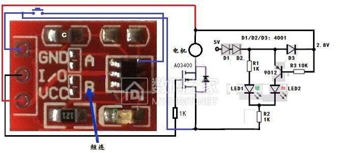

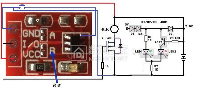

把元件清理掉,保留按键和三只二极管(5V降压为电池充电)
改充电指示电路;加装TTP223触摸电路改的键控电路(参考:实验一下ttp223方案的触摸开关改成实体按键双稳态开关的可行性
www.mydigit.cn/forum.php?mod=viewthread&tid=289259
因手艺太“高”,不便展示以免引起各位感官不适,固略过。

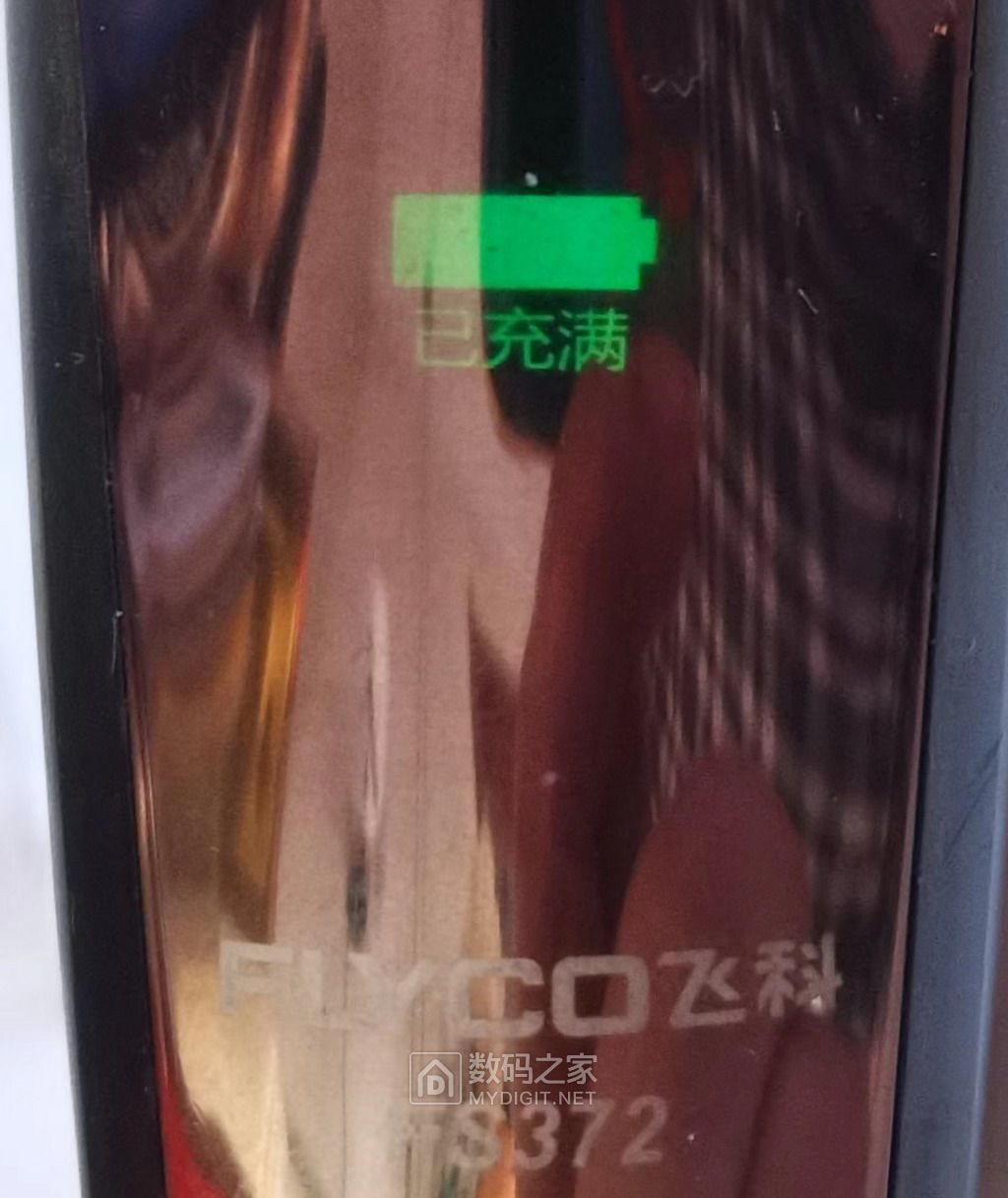

装配好,充电...因电池是充满的,所以直接绿灯点亮。
使用的是简易充电指示电路,在充电的某个阶段是红绿皆亮,只是亮度不同而已。
电路结构:

确信,某个人,给5V的剃须刀连上220V了,完全无价值维修了,可以直接报废
 楼主| 发表于 2023-3-3 20:15:43 | 显示全部楼层
360安仔 发表于 2023-3-3 20:11
确信,某个人,给5V的剃须刀连上220V了,完全无价值维修了,可以直接报废 ...
电池忘了画上了。

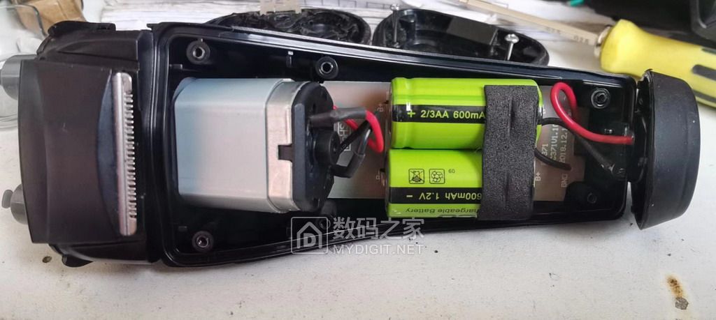

改成锂电的镍氢的不耐用

我觉得里面除电机和开关其余都扔了,弄个14500的磷酸铁锂加一个充电板,充到4.2的那种就行,充磷酸铁锂没问题,过冲时间很短就转灯了

不会插错的,和8字插头有区别,不通用,且充电器与插头是线连不可分的。有可能是进水了,或电路发生短路造成的。
本身电池还是好的,没必要换。

学习借鉴 发表于 2023-3-3 21:47
不会插错的,和8字插头有区别,不通用,且充电器与插头是线连不可分的。有可能是进水了,或电路发生短路造 ...
就是硬插进去的,本论坛的有好几个人发过相同的故障了,不同品牌的,都是5V低电压的,插入了220V

换锂电应该还能用
看着烧黑一大片,低电压,5伏,电流也小,烧不成那样的。

发表于 2023-3-4 20:44:07 来自手机浏览器 | 显示全部楼层
不用怀疑了,就是220V烧的,5V短路,根本就没什么电流,好点的充电器,直接打嗝保护了
