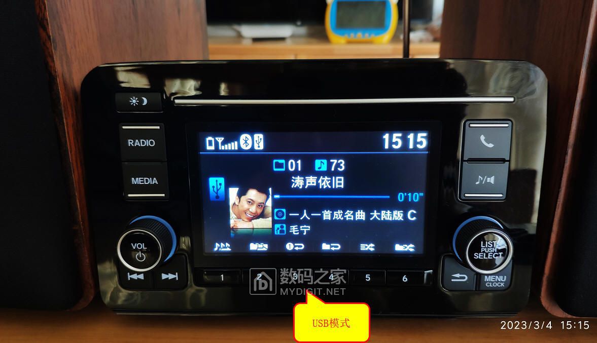

功能:蓝牙、U盘、AUX、收音等主要功能(此款没有CD功能,另外也没有CD功能的需求)

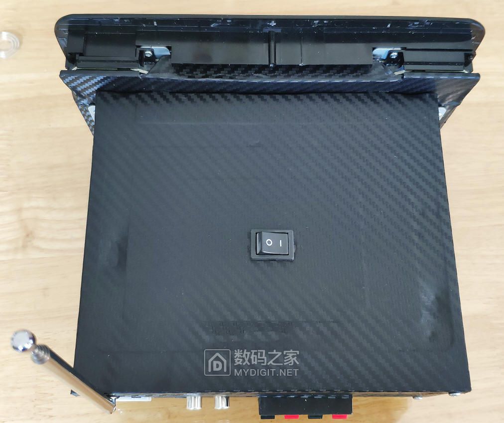

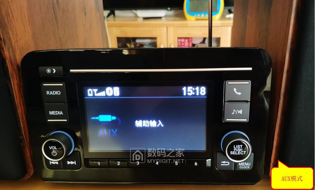

1、外观图,(非方正,变为方正)
整体铁壳上贴一层所谓的炭纤维贴纸,与面板黑色成为一体,更多的是可以保护铁壳的痒化(必竟手天天接触,难免有水、油类物质)
成本核算问题,能省即省的观点,就不另外去TB上买外壳安装了,直接铁壳、PCB上开刀。

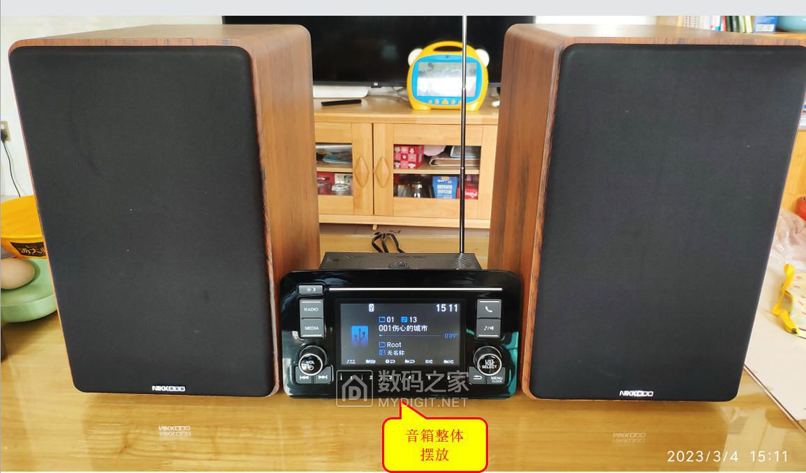

完工后,与音箱摆个样
皓影车机、锋范车机 合个影

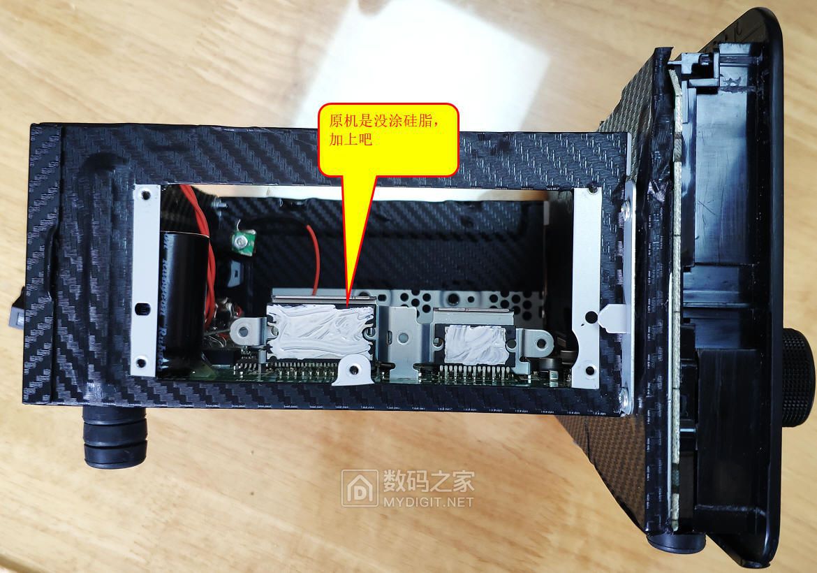

2、改造图示
PCB整体图示

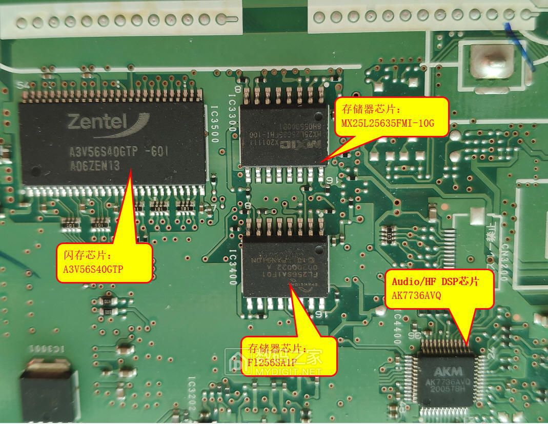

PCB主板元件规格大致一览
PCB C面图示
功放周边元件说明,本机为解码芯片直出,通过串电容、电阻分频,运放芯片没有安装,可惜了。本人对此机的听感,音质偏生硬,低频不足、力度不够大气。
对比老锋范车机来说(老锋范联接如下),音质相差太多:   https://www.mydigit.cn/thread-356570-1-1.html

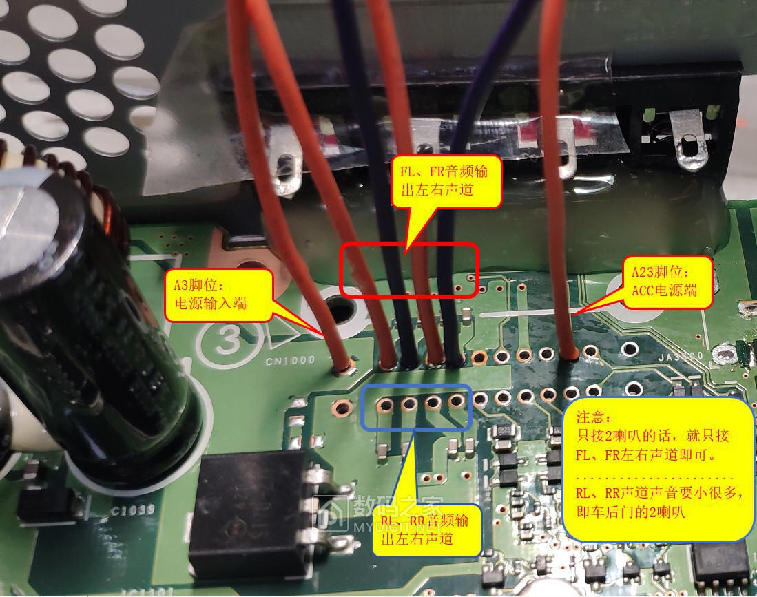

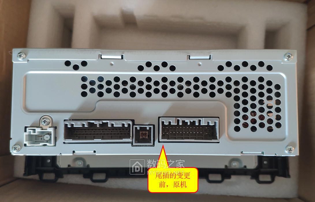

背板端口接线图示,大家伙直看吧,应该是很直观的体现出接那几条线
USB线只接了3根,利用USB外壳接地的原则,接地线引脚直接搭焊在USB外壳上,省一根飞线。
电源DC输入端口,DC负级1脚焊接了一根1.2MM的硬线到PCB加固,另1脚负级直接焊接在大铁片上加固。正级飞线处理,再加胶水加固。强度不是问题
增加断电记忆功能,(断开DC电源时,所有设置不清零)。
按键背光电路改(本机的按键LED灯的原电路控制比较复杂)简单处理后,受ACC开关控制。
