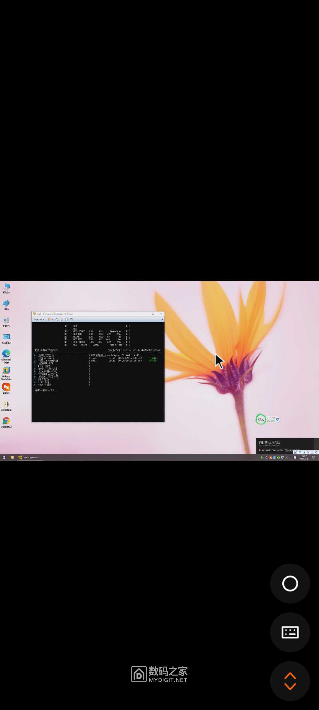

我这个工控机是J3160平台,安装服务器版VMwareEsxi_V7.0安装不了,没办法只能研究一下Windows平台自启虚拟机得了。
这个搭建简单适合初学者和需求简单的用户使用。
我现在需要的功能是:下载机,内网共享文件,繁星或者网心云挂机赚点电费,然后向日葵远程控制。
这个是系统整体运行时的效果,向日葵远程控制时占用CPU资源有点高,可能也是这个CPU差的原因。

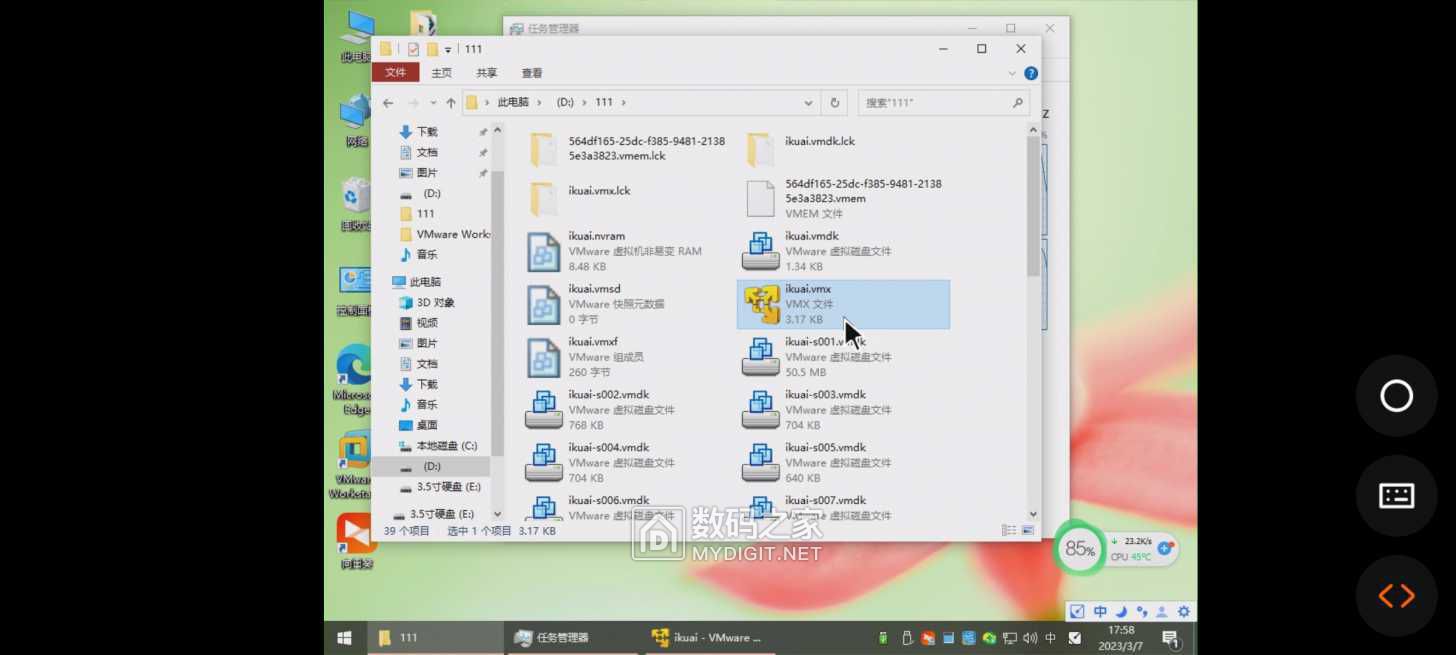

这张图是:创建一个虚拟机系统时,让你选择系统存放位置的文件夹,你备注什么名,这个文件就是什么名,看好它的扩展名。

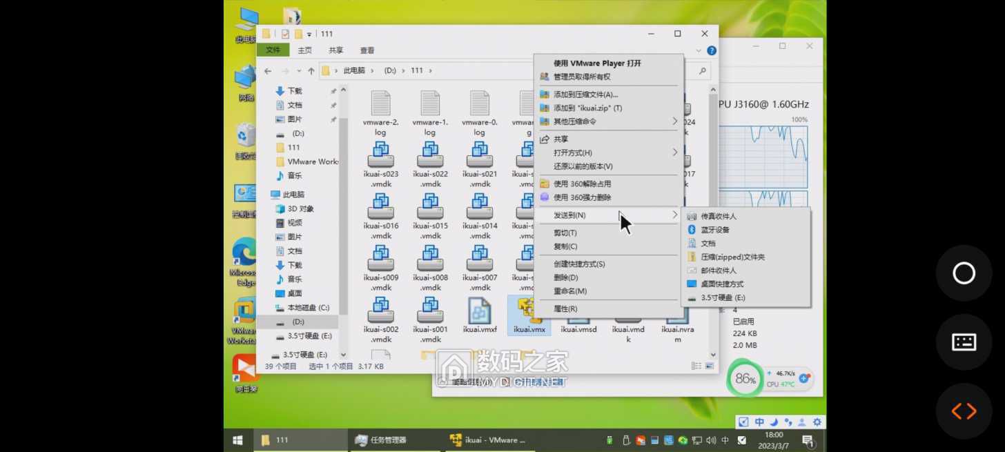

右键属性,更改打开方式,然后自己去选择打开它的程序

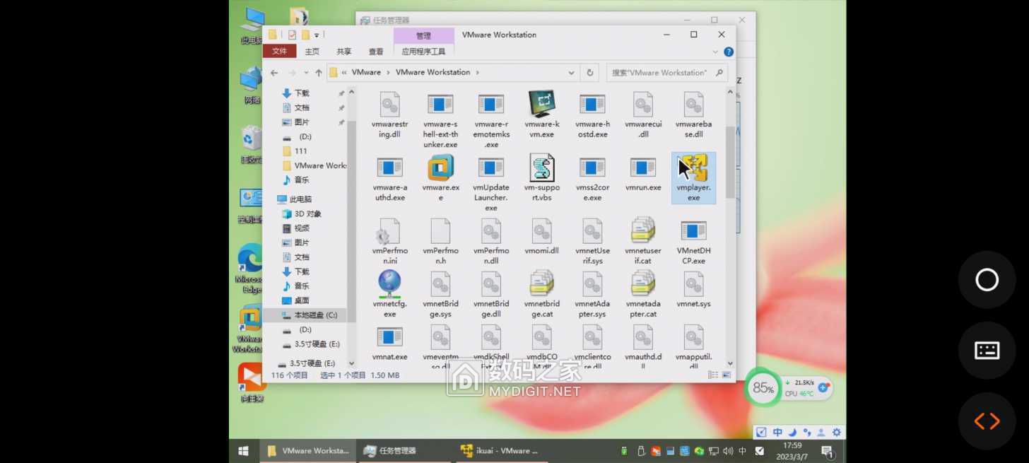

如果默认打开目录没有这个软件,就到虚拟机软件的安装目录去找,安装VMware的时候留意一下位置。
找到了,他在根目录下,选择它就好。
