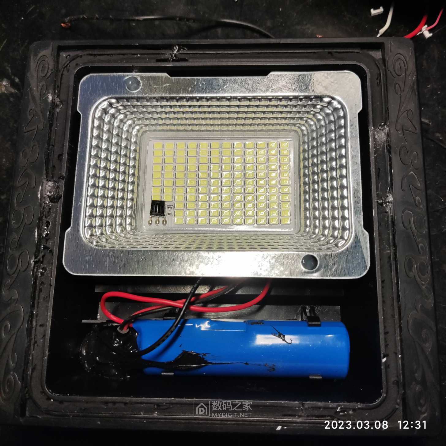

本以为是个好的就跟老板娘说,你留着自个儿用,结果试了下灯不亮,充电指示灯可以亮,我说可惜了,老板娘说好的人也不会扔啊,我说也是,让我自己拿着玩去吧,说是卖塑料也卖不了几个钱,客气两句就拿走了,别问我要老板娘照片,我怕挨打。哈哈
回来忘了拍照,时间紧还要上下午班,就加班加点的拆,最后两张图是网上找的,样子差不多。话说这防水做的还可以,背面是一体成型,正面是玻璃面板四面都是胶水,玻璃拆碎了才打开,一个塑料的聚光罩,用热熔胶粘的,底下一个铝基板,如果我没数错的话,应该有126颗灯珠,然后一个18650,这防水胶真的跟不要钱一样往上怼。

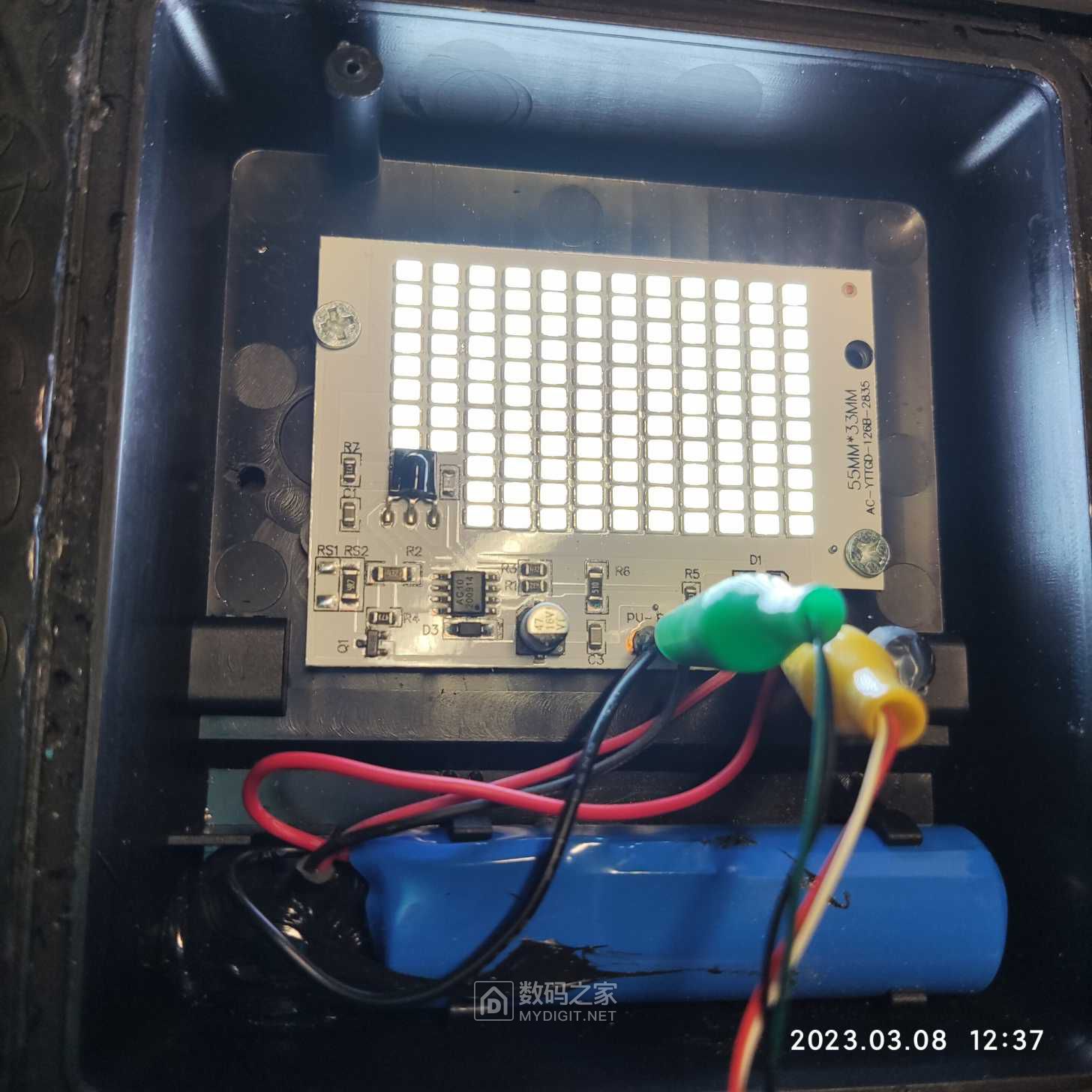

测量18650电池 0v 显然是饿死了,给电池两极加4.2v电压 它~~亮了,我是不是拆的有点早了 着下可恢复不过来了,如果早前直接给灯输入5v电压就不用走弯路了。

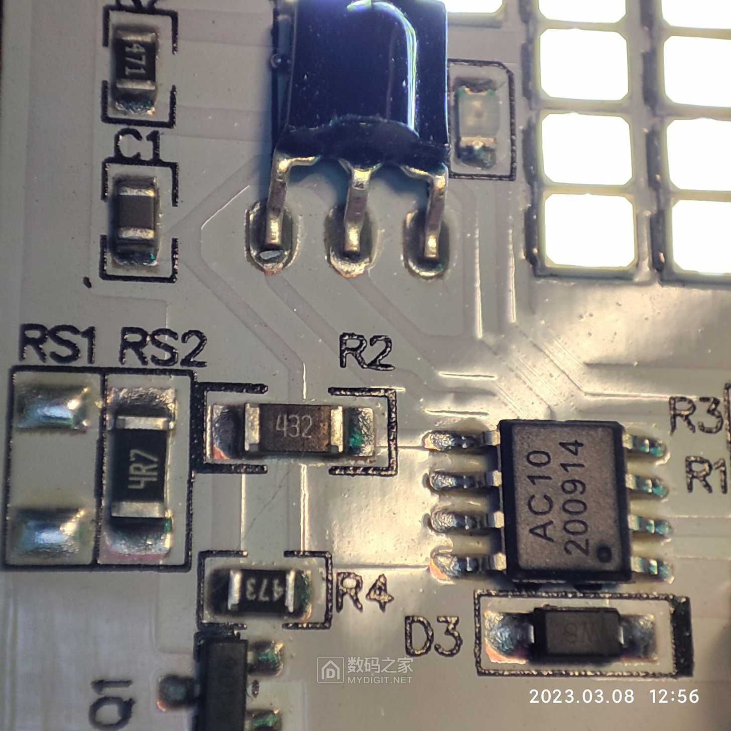

太阳能板没有输出且周围灯光暗的情况下灯自动亮,俗称光线感应
充电时,灯不会亮,这个光线感应的原件是哪个呢,那个长的像红外接收器的东西?
太阳能板忘了拍了,输出5v带一根5米长的线
和灯连接处是防水快插,好像是5.5*2.1的

发表于 2023-3-8 17:24:58 | 显示全部楼层
很好,将电池激活就能用了
发表于 2023-3-8 17:40:15 来自手机浏览器 | 显示全部楼层
这电池也不行,大概是1500mAh的,换个2000mAh+容量的,满电可以亮一晚上多一点
发表于 2023-3-8 17:50:25 | 显示全部楼层
太阳能板就是光线感应
发表于 2023-3-8 17:50:57 | 显示全部楼层
这个是带遥控的,光感应是通过光伏板控制的。
 楼主| 发表于 2023-3-8 18:07:01 来自手机浏览器 | 显示全部楼层
蕴殇 发表于 2023-3-8 17:50
太阳能板就是光线感应
我回去再试试,我记得我好像把太阳能板拔掉了,然后拿到太阳光底下,然后灯灭了

发表于 2023-3-8 20:16:20 来自手机浏览器 | 显示全部楼层
电池激活估计容量也没有多少了,还是换电池吧!

 楼主| 发表于 2023-3-8 21:02:04 来自手机浏览器 | 显示全部楼层
这种灯最费电池 啥电池上去没多久都得死

发表于 2023-3-8 21:36:02 | 显示全部楼层
太阳能板就是光线感应
说反了吧,从光板过来只是一根两芯的充电线。
