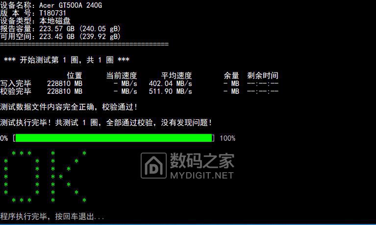

进入开卡设置页面。识别颗粒,勾选客制化SLC,其他设置我都全默认,开卡。
容量自动开成240G。
赶紧进入到测试跑圈环节。
确实是全盘不掉速。240G,给二奶机做个系统盘还是妥妥的。
最后还是要啰嗦几句,虽然是全盘不掉速,但对于59XT+N18来说,确实是为难它们了。
跑圈结束之后,我格式化了这个分区,并且电脑也重新启动了一次,发现这个盘好像还是在大口大口地喘着粗气,要过好长时间,速度才能恢复正常。
至于有坛友反馈,全盘读写或者说跑圈之后会有掉速的情况,以下是我个人的一些拙见,说的不对的话,各位大神勿喷。
所谓客制化SLC,我个人认为就是只用每颗闪存的SLC高速部分,把剩余的TLC部分屏蔽掉不用,这也就解释了为什么容量只能开出1/4。
至于跑圈后掉速,这应该就涉及到了SLC空间回收和释放的范围。哪怕是全盘做了格式化,这也应该只是个假象(一般情况下都只是快格),实际上59XT依然在同时为这8颗闪存做着空间释放和回收的工作,属实有点力不从心。等把所有的SLC空间都释放之后,速度又恢复了正常。
但一般在实际使用过程中,很少会出现全盘读写的极限行为,所以,我觉得这种情况,在日常使用中可以被忽略。
